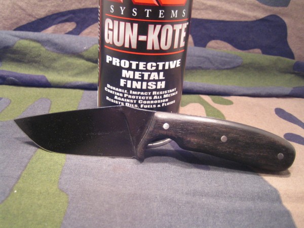

die klinge muss vorher sandgestrahlt werden. dafür gibt es eine ganz bestimmte körnung (angabe v. hersteller) anschließend muss die klinge auf eine bestimmte vortemperatur gebracht weden, dann beschichten und ab in den ofen zum aushärten.
ich habs mal zu hause probiert. es geht.....:argw: aber das ergebnis ist nicht soooooo berauschend :steirer:
Könnte ich das Messer eigentlich auch bis zu dieser bestimmten Körnung satinieren und dann die Beschichtung machen und wie hoch sind die Temperaturen auf die die Klinge gebracht werden muss ?
