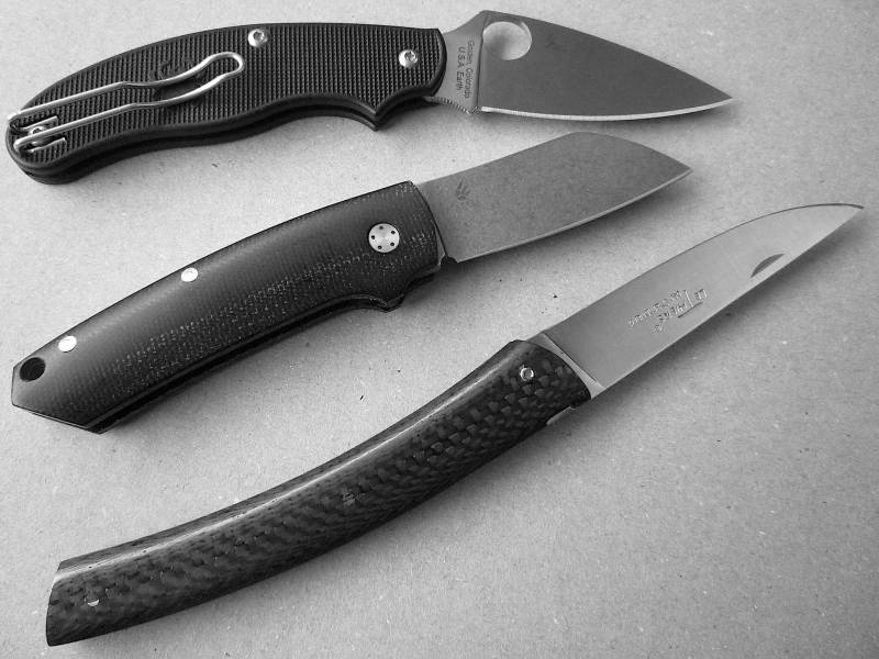

wie das Messerleben so spielt, habe ich in der letzten Zeit einige doch sehr unterschiedliche Slipjoints erworben und was liegt näher, als drei ausgewählte Stücke zu einem kleinen Treffen einzuladen um Unterschiede und Gemeinsamkeiten aufzudecken.
Die Gästeliste:
Chambriard Thiers COMPAGNON Carbon Sondermodell, einen ausführlichen Bericht zu diesem Folder gibt es hier.
Böker Cox Slim Seriennummer 002!
Spyderco UKPK, C94BK Variante 4, Flachschliff, CTS-BD1, verbesserte und deutlich strammere Feder (zweigeteilt)
Gemeinsamkeiten bei allen Dreien:
°) Rückfeder,
°) keine Verriegelung,
°) keine Platinen
°) diskussionsfreier Bereich des §42a
°) Gewicht unter 60 gr
°) schwarze Griffschalen
°) Klinge unbeschichtet.....

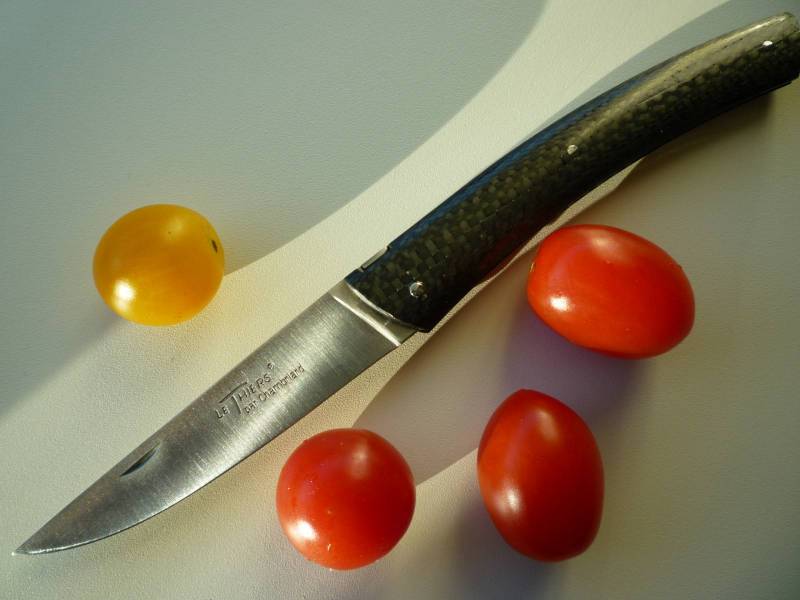

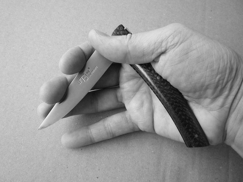

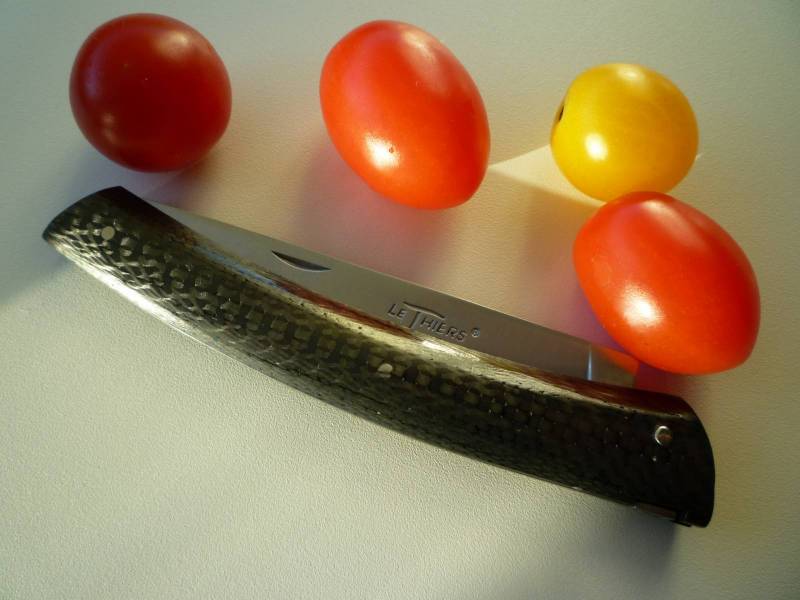

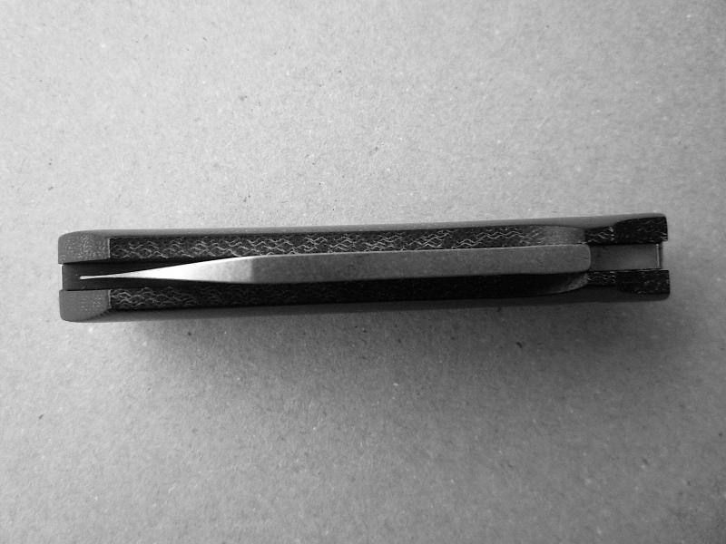

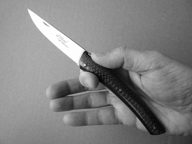

Das Carbon-Compagnon ist hier schon ausführlich beschrieben, daher spare ich in diesem Thread Wiederholungen.
Was im Vergleich zu sagen wäre:
°) Die Rückfeder hat den stärksten „Bums“
°) Die Griffschalen (Carbon) sind elegant, schön und die wertigsten in
diesem Vergleich
°) Gewicht/Größenrelation ist schwer zu toppen (46gr)
°) Öffnen nur mit beiden Händen möglich, schließen einhändig nur mit
Verletzungsrisiko!
°) kein 90° Stop
°) fein ausgeschliffene Klingenspitze
°) Flachschliff
°) kein Clip
°) einfaches Lederetui, schwarz
Der natürliche Lebensraum des Franzosen ist die gepflegte Brotzeit, Spezialität ist das Zerteilen von Baguette in mundgerechte Stücke ;).

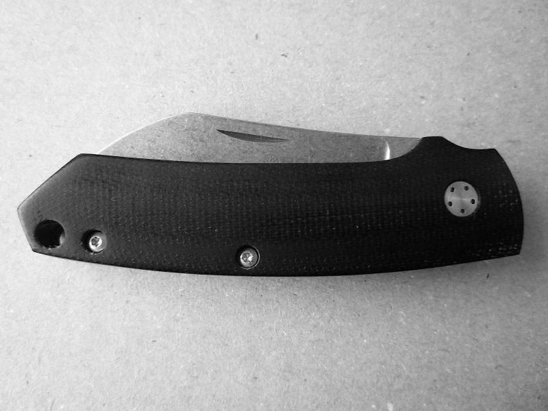

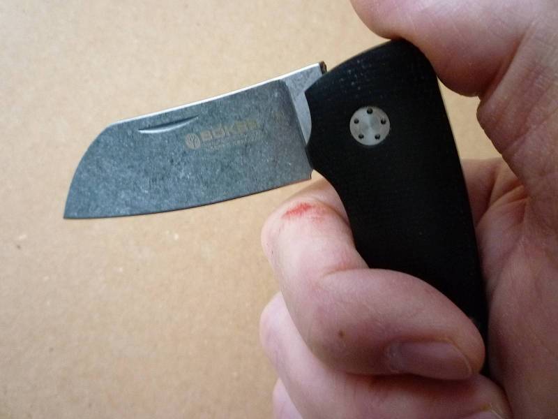

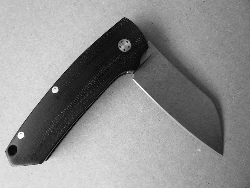

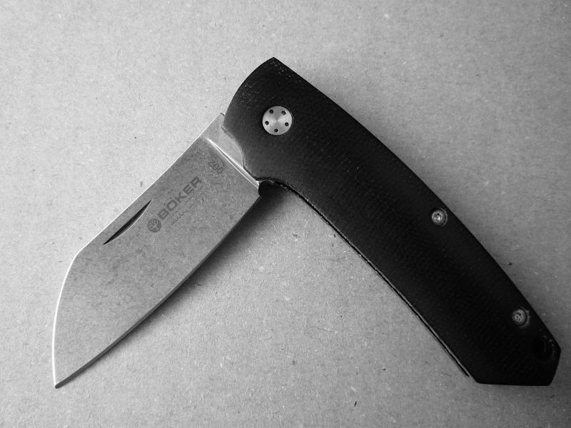

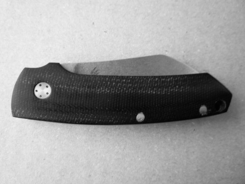

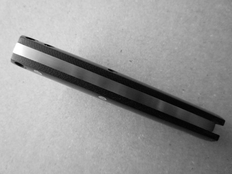

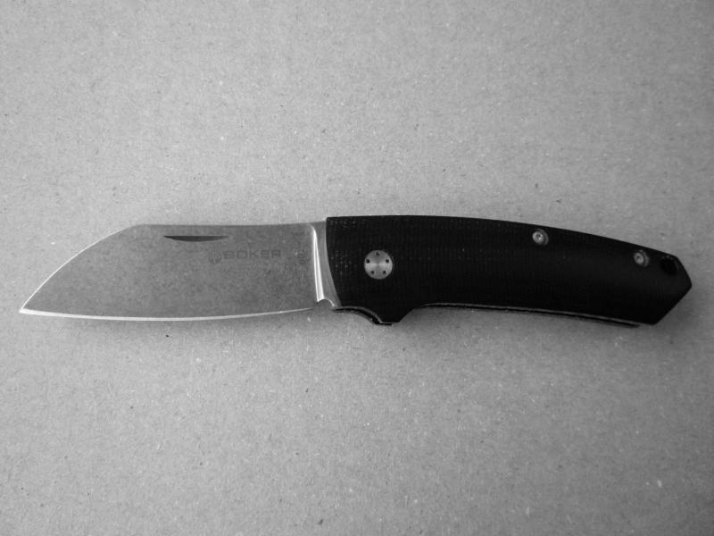

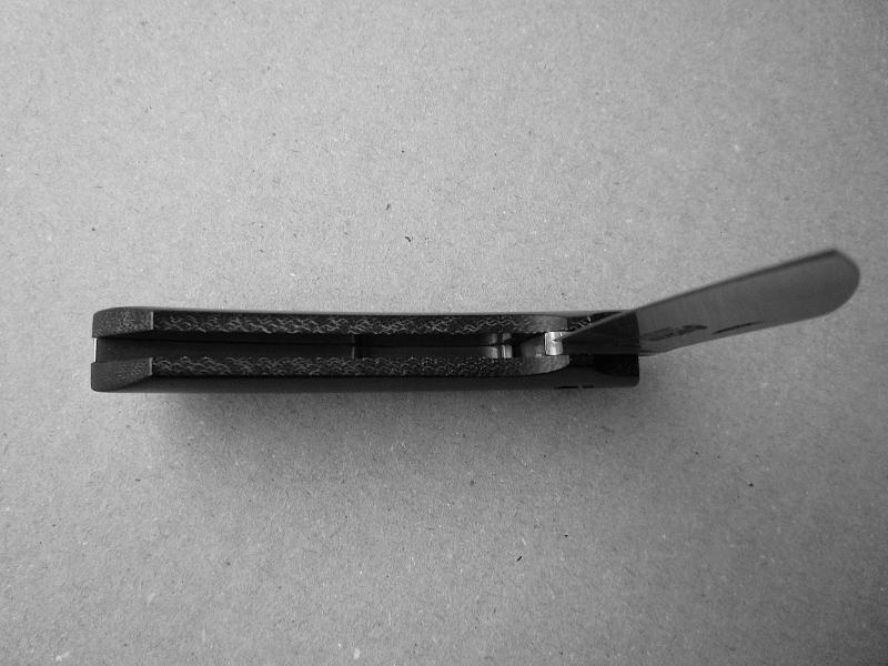

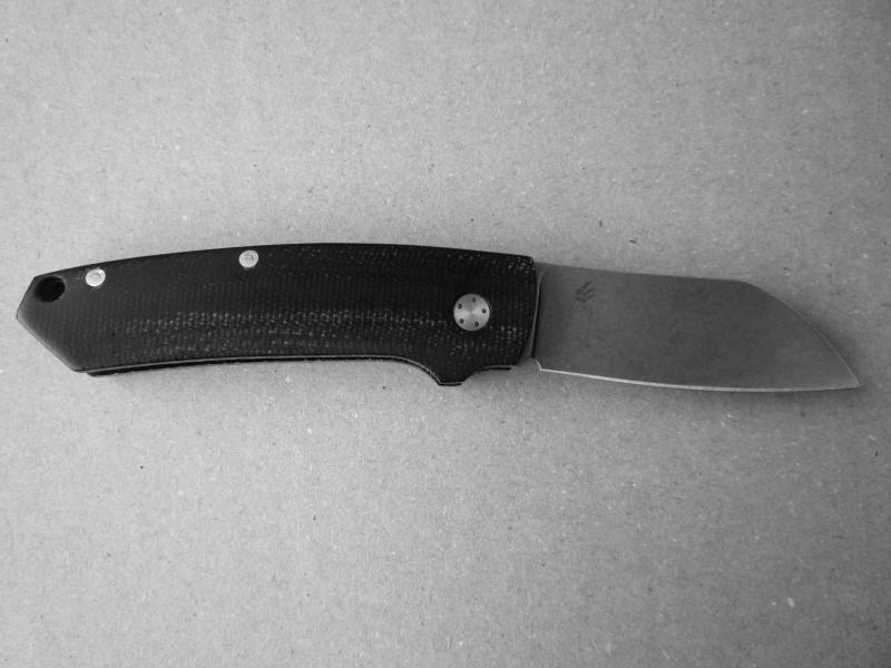

Böker Cox Slim
Vorgestellt wurde das Cox schon Mitte vergangenes Jahr, hier zum einlesen. Einiges wurde kritisch betrachtet und Nachbesserung angekündigt.
Mir hat das Design von Anfang an gefallen, das mit dem Cox Slim eine abgespeckte und preisgünstigere Version nachgereicht wurde hat mir genau gepasst. Die Micartaschalen sind steif und ausreichend dimensioniert, da verbiegt oder verwindet nix, kein bisschen. Ich vermisse keine Platine! Ich hab die Seriennummer 002 gezogen und mein Folder ist ausgezeichnet verarbeitet. Beim schließen schlägt die Klinge nicht mehr auf die Feder, der 90° Stop ist klar definiert, beim auf-wie auch beim zuklappen. Der Nagelhau ist überflüssig, der hochgezogene Hohlschliff in Kombination mit der Klingenform bietet genug Fläche um die Klinge festzuhalten und bequem zu öffnen. Bis zum 90° Stop lässt sich das Messer mit Gefrinkel und Verrenkung mit einer Hand öffnen, dann ist die Tür zu! Die Haltekraft der Rückfeder ist dann so hoch das die Zweite Hand zum vollständigen Öffnen nötig ist.
°) Die Rückfeder hat ausreichende Haltekraft.
°) Die Micartaschalen sind optisch und haptisch gut gemacht und
mehr als ausreichend stabil.
°) Klar definierter 90° Stop
°) Sattes Klacken bei 0°/90°180°
Verletzungsrisiko möglich (siehe Bilder :irre::steirer:)
°) Hohlschliff
°) kein Clip
Von den Dimensionen her ein Sackmesser, leicht, griffig, kein Bürgerschreck, fesch genug für den Anzug und unempfindlich im Alltag,
ein feines Messer!

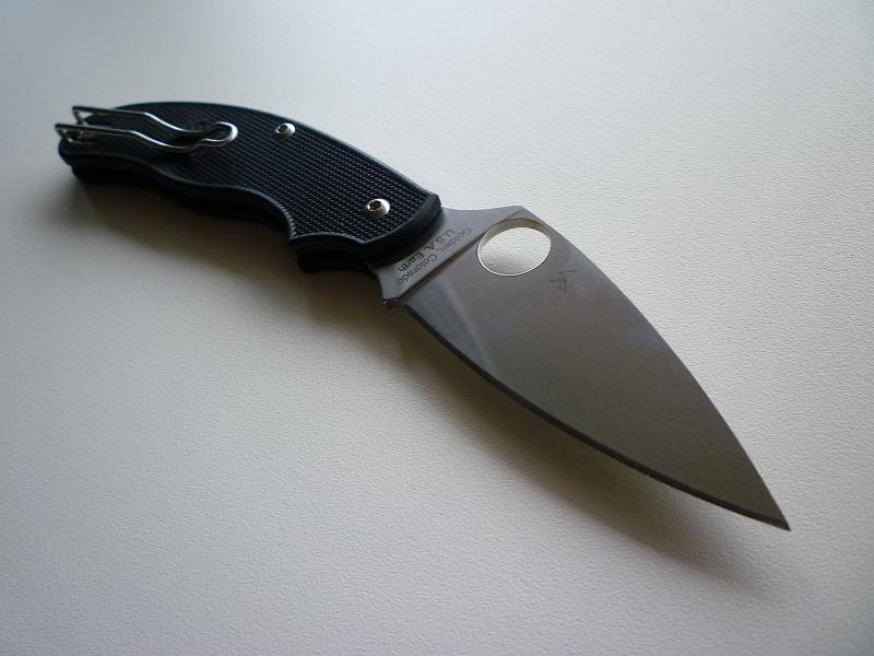

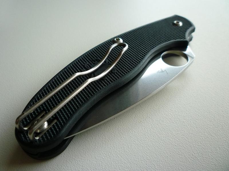

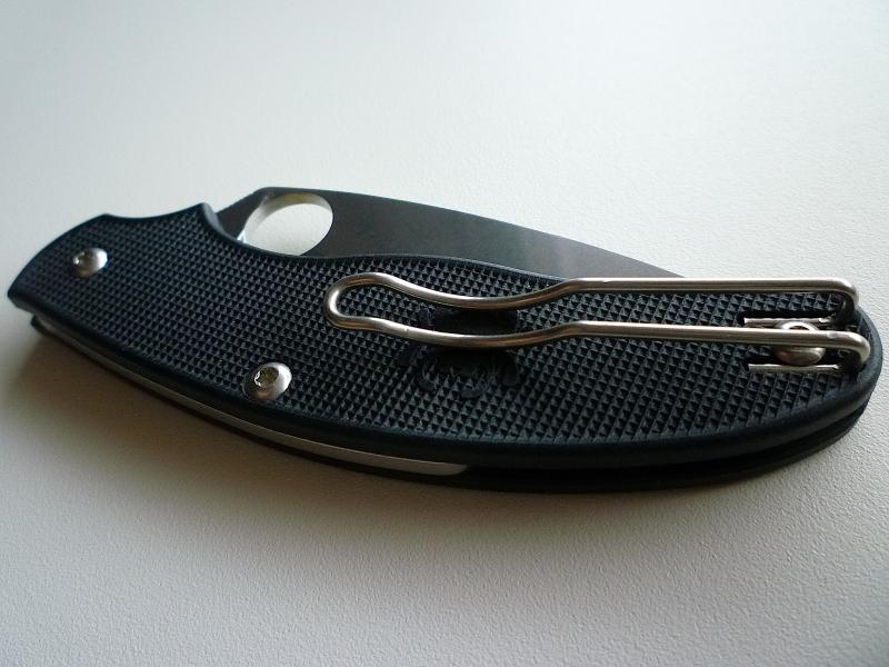

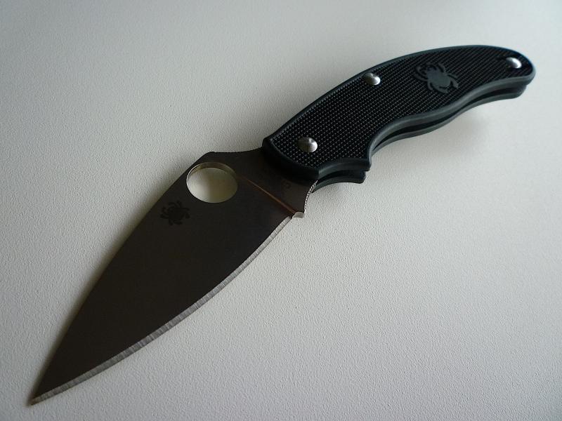

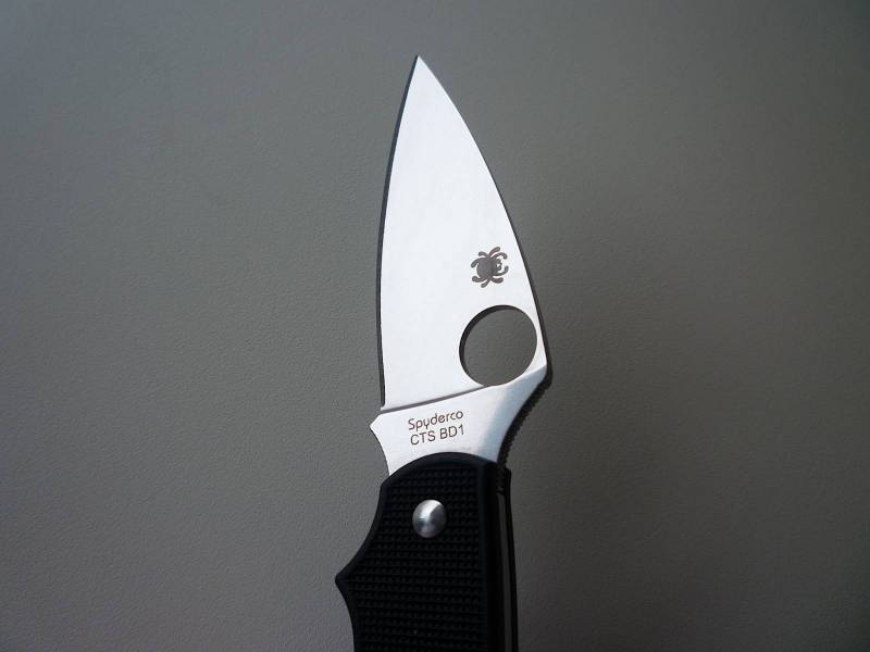

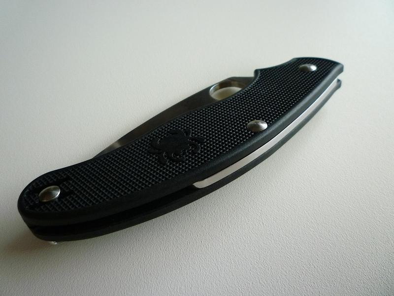

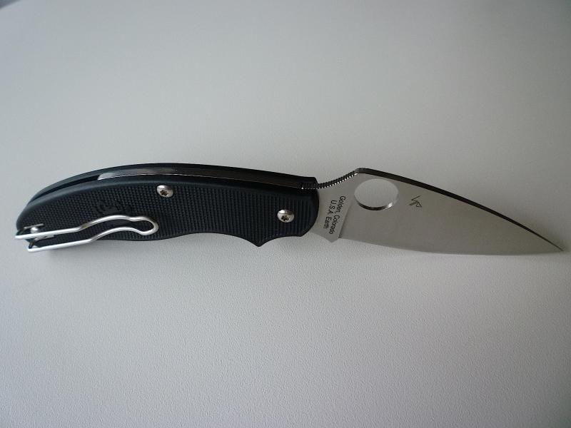

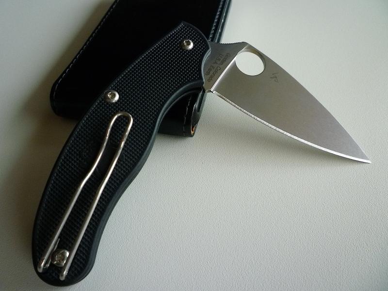

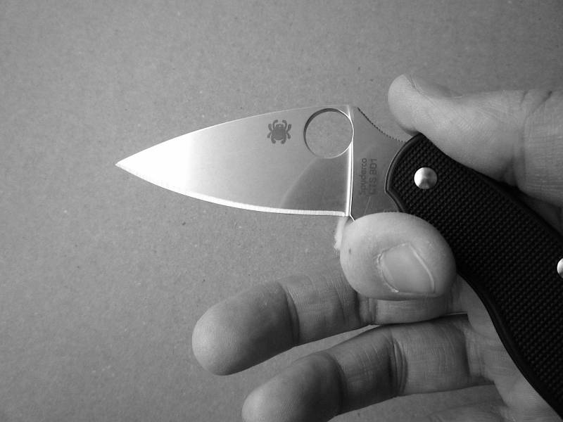

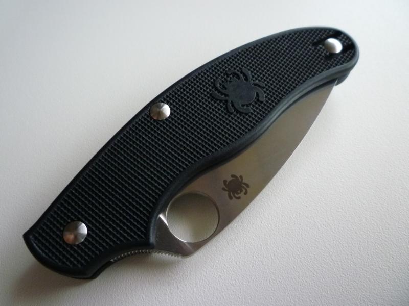

Vorgestellt und besprochen wurde das UKPK hier, deshalb hab ich gekauft und nicht bereut, im Gegenteil ich hab noch aufgerüstet und mir diese gepimpte Titanvariante zugelegt, so überzeugt hat mich das Konzept, als Österreicher wohlgemerkt ;).
°) Die kräftigste Rückfeder unter den UKPK´s, hier trotzdem knapp hinter
dem Cox, aber in jedem Fall praxistauglich, da gibt’s nix
°) 90° Stop
°) einhändig zu Öffnen, einhändig zu schließen
° )der 50/50 Coil ist der perfekte Indikator wenn die Haltekraft nachgibt
und verhindert wirkungsvoll Verletzungen!
°) die FRN-Griffschalen sind das optische Schlusslicht hier, haptisch aber
ok!
°) der beste Clip ever
°) mit 48gr nur 2gr über dem Compagnon und das mit Clip
°) Flachschliff
Leicht, flach, deep-pocket, einfach gut......

Wenn du schon das UKPK in zwei Varianten hast, möchtest du vielleicht auch noch was zu den merklichen Unterschieden (vom Titan mal abgesehen) sagen??:super:

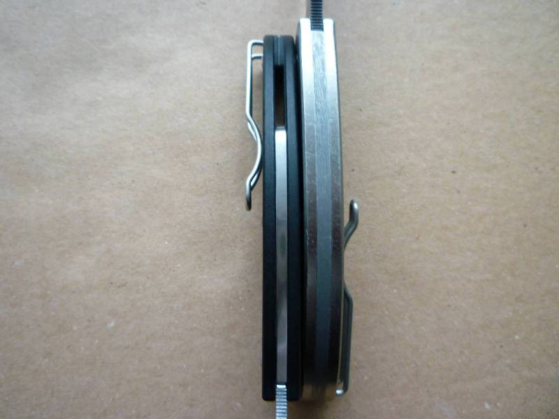

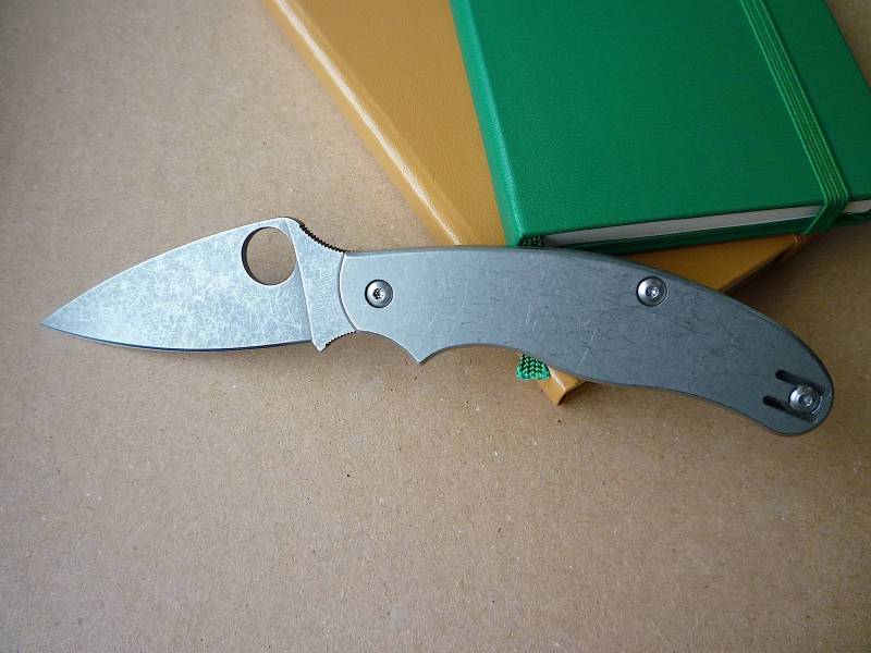

Die Titanversion hat eine etwas stärkere Klinge, nicht ganz so fein und spitz zulaufend wie die FRN-Version, daher auch nicht so empfindlich. Der Stahl ist CPMS30V, die Rückfeder durchgehend, mit einem deutlichem Mehr an Material, einteilig und spürbar weniger straff, was den Klingengang wieder weicher macht. Die Titanschalen sind dicker als die FRN-Schalen, das ganze Messer wiegt um 52gr mehr(Küchenwaage), ist also mehr als doppelt so schwer und das spürt man in der Hand, liegt schön satt aber glatt ;).
Das Spannende ist aber, und das ist keine Selbstverständlichkeit, das die hochwertigeren Materialien das Gleiche Messer nicht besser machen, sondern eben wertiger und dass das um einiges günstigere FRN-Modell keineswegs abfällt, im Gegenteil, müsste ich mich zwischen den beiden entscheiden, wäre ich in einem ordentlichen Dilemma, weil für mein Gebrauchsmuster auch ein flaches, leichtes, unauffälliges, EDC hervorragend passt, zum Glück muss ich aber nicht und so nehm ich immer das für mich im Moment passende :super:.

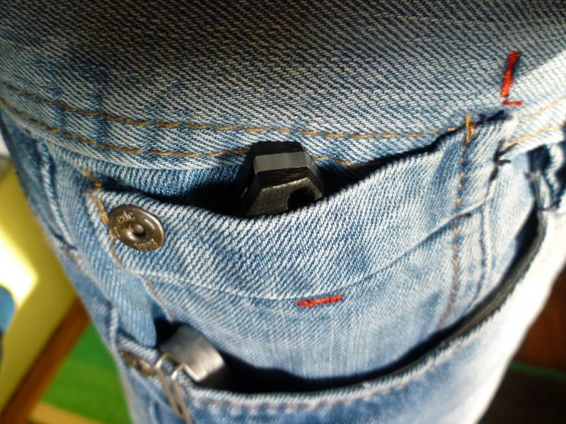

Eine Frage noch güNef,
ich bin fest überzeugt Du bist nicht nur ein Messerkenner, sondern auch ein Messerträger und Nutzer.

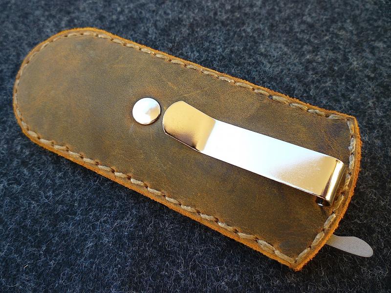

Wie und wo trägst Du die beiden "cliplosen" Messer?
Ich denke Deine Antwort wird ausführlicher ausfallen, als "in der Hosentasche";)
Danke im Voraus
Excalibur
Servus,
also meine schlanken, cliplosen Franzosen, für die gibt es eine wirklich schlicht wie wirkungsvolle Behausung, das Bombur Spezial, hier befüllt mit einem Perceval L10. Das Leder bekommt eine herrliche Patina im Laufe der Zeit, aber das weißt du ja :D.
Das Cox trage ich in seiner ursprünglichsten Form, einfach im Hosensack. Bevorzugt in locker geschnitten Hosen, Cargo oder Armi, wo tiefe, weite Taschen die Regel sind. Das ist aber nicht in Stein gemeißelt, das kleine, leichte Messer funktioniert in vielen Taschen ;). Es gab da mal ein Benchmade Park Avenue, das hatte statt einem Clip eine unkonventionelle Lösung, die könnte man bei Bedarf durchaus übernehmen :ahaa:;).
Edit: Ich hab das jetzt mal mit der Münztasche meiner Jeans ausprobiert, passt wie dafür gemacht, aber sieh selber:
