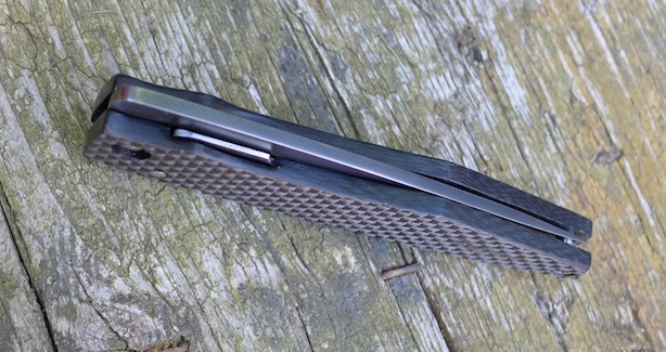

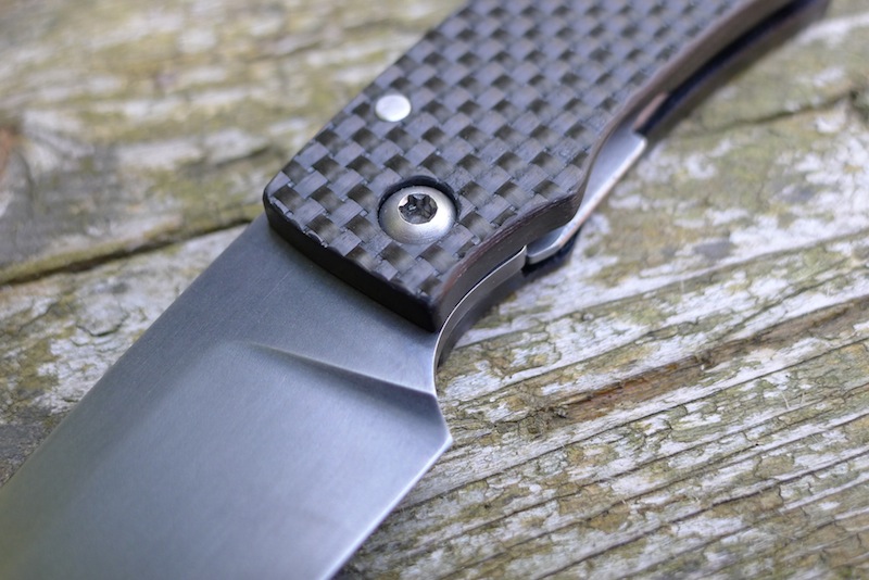

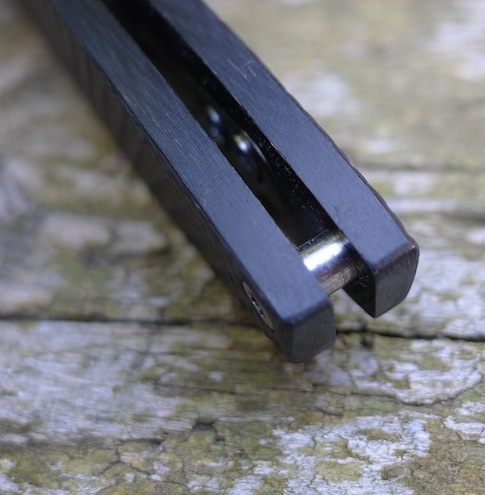

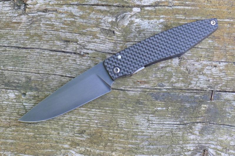

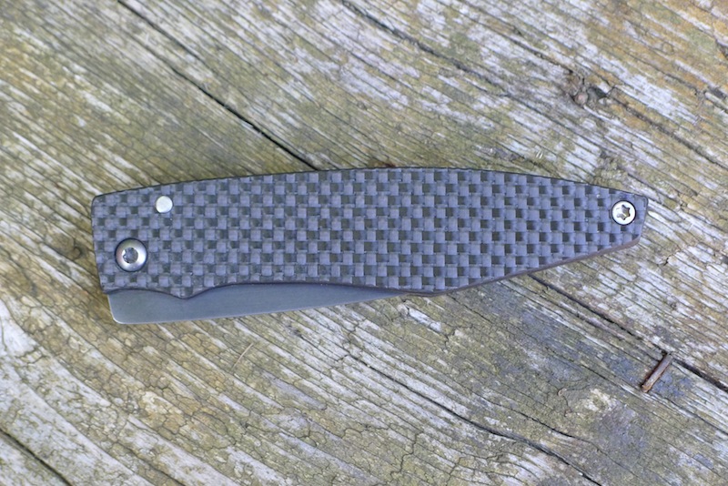

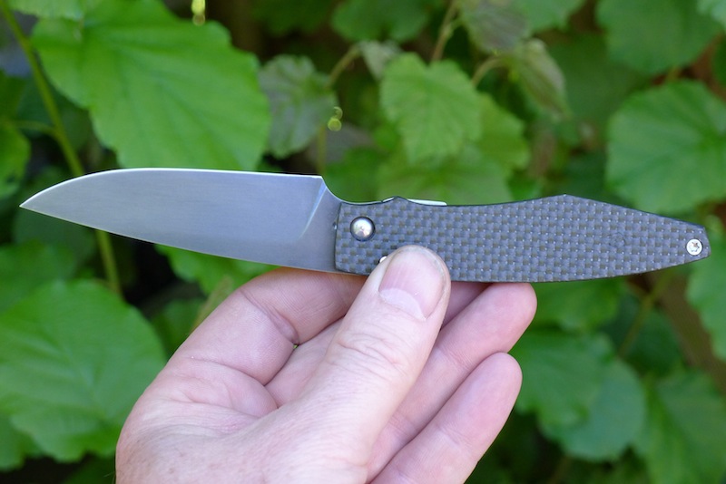

Da will ich mich doch auch mit dranhängen (inspiriert durch Micky's Thread) und einen Folder zeigen, bei dem ich ausprobieren wollte, was man bei noch vernünftiger Größe (meine Sicht) gewichtsmässig herausholen könnte. Da geht sicher noch etwas mehr, aber das erzielte Ergebnis reicht mir.
Der Thread-Titel ist übrigens gar nicht so weit hergeholt - Knirps hat sogar ein Model "Blade", habe ich gerade gesehen :D
Die üblichen, harten Fakten:
  • Gesamtlänge: 178 mm
  • Grifflänge: 97 mm
  • Klingenlänge: 81 mm
  • Klingendicke: 2,5 mm
  • Stahl: 75Cr1, ca. 58 HRC, brüniert
  • Griffdicke: 10 mm
  • Liner: fällt aus wegen "is nich"
  • Griffschalen: Carbon, 3,7 mm stark, flach
  • Spacer: 4 mm Achse
  • Gewicht: 48 g
Die Feder habe ich aus Titan Grade 5, 1,2 mm gemacht und, von aussen nicht sichtbar, in zwei innen eingeklebten M3er Gewindehülsen geschraubt - was für ein #*@$& Aufwand! Beim nächsten Messer dieser Bauart habe ich das Problem mit einem M2er-Schräubchen von aussen und der Nut für die Feder fixiert - reicht.

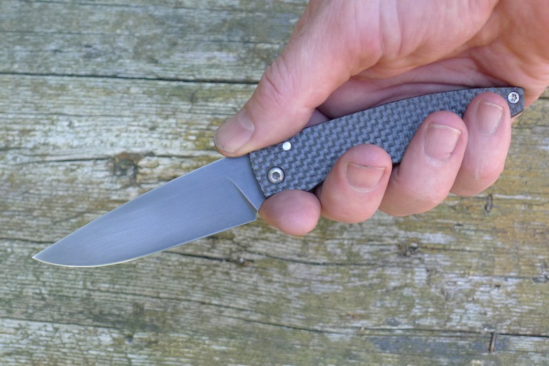

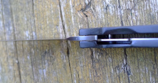

Leider bin ich in meinem Bestreben, das Maximum beim Verhältnis Griff/Klinge herauszukitzeln (immerhin 1,2 !), mit dem Bandschleifer etwas zu forsch gewesen: man sieht das Detentloch ein wenig bei geöffneter Klinge (auf Bild Nr. 4 zu erkennen).
Ausserdem erwies sich der verwendete Stahl letzten Sommer, bei einer schweisstreibenden Wanderung in der Hosentasche, als recht rostanfällig - trotz Brünierung setzte die Klinge ordentlich Flugrost an.
Nun gut - der Weg ist das Ziel und solange sich Erfahrungen in Verbesserungen verwandeln, passt das schon.
Und nun das Ganze in Bildchen:

Sehr schönes Messer ist das geworden gefällt mir ausgesprochen gut.
Ich glaube der hohe Aufwand ist durch das tolle Ergebnis vollauf gerechtfertigt .

Vom Design her, finde ich es perfekt. Gefällt mir ausgesprochen gut.
Auch die Größe weiß zu gefallen, vor allem da ich kleine Hände mein eigen nenn.

Alles in allem ein fantastisches Messer. Ich würde nur die Feder etwas kürzen um ein unbeabsichtigtes Lösen dieser beim festen Zupacken zu verhindern.

Refällt mir richtig gut! Geschlossen keine Überstände (Klingenwurzel, Bäh-Flipper), offen eine wunderbare Spannung in der Rückenlinie, super Handlage... doch, gefällt mir richtig gut, das Design!

@ master747: hast recht mit der Feder - kürzen wäre ohne Einschränkung der Entriegelung möglich.

'Designintegrierter Klingenwurzelüberstand' - schön gesagt, aber es trifft es eben genau: der Umriss des Messers ist in geschlossenem Zustand symetrisch. DAS ist m.E. fast genau so schwer zu entwerfen, wie ein Messer ohne Klingenüberstand: :super:
Überhaupt zeigst Du mit diesem Messer eine moderne Form, das Messer bleibt aber sympathisch und das trotz dunkler Klinge und schwarzem Griff.
Es gibt wenige Messer, wo ich mir denke, ich wollte, ich hätte es gebaut - das ist eines davon.
Einziger Kritikpunkt: die Feder steht tatsächlich zu weit über (aber das hast Du ja schnell erledigt :hmpf:) und mit verrundetem Griff hättest noch ein paar Gramm rausholen können.
