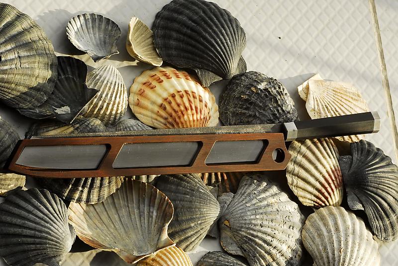

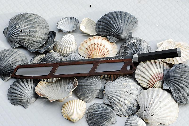

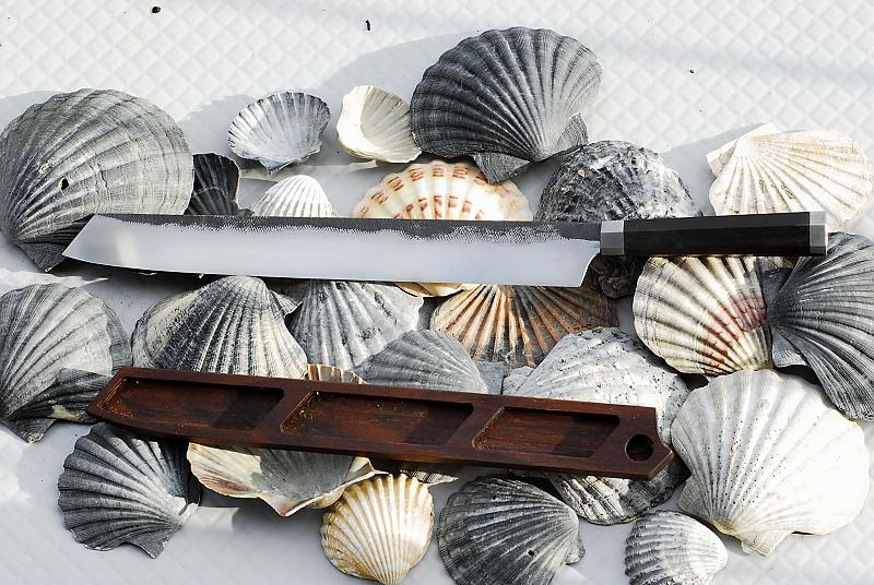

hallo zusammen
auf wunsch eines forumiten ist das "streckmuk" oder auch "stretchmuk" entstanden
also der wunsch war eigentlich ein dünn ausgeschliffenes messer. auf ein paar fragen zu den anderen wichtigkeiten :"na ja was länger darfs auch sein. ........"
also ich persönlich finde es sau geil.
(muss ich mir auch noch machen)
hier noch die daten:
klinge:
länge:32cm ab griff
höhe:ca 4 cm

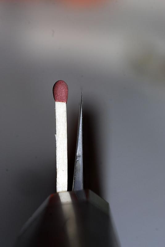

dicke:3-2.4mm auf dünn:teuflisch
gesammt länge 45 cm

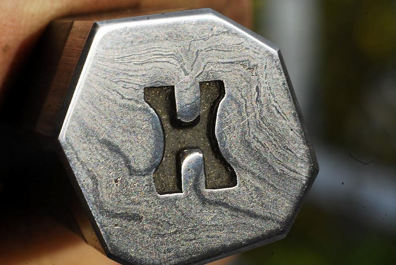

griff: puddeleisen ebenholz puddeleisen
scheide:nussbaum.
nun die fotos sind sicher nicht der bringer aber ich hoffe auch ihr seit von dem kleinen baby begeistert.
die trennung von ihm wird mir nicht leicht fallen.
grüsse
hano
ach ja das teil ist aus feile
