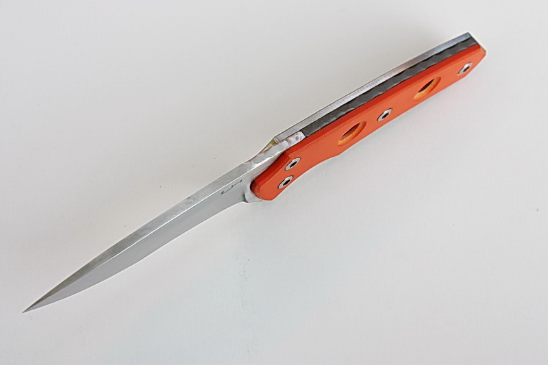

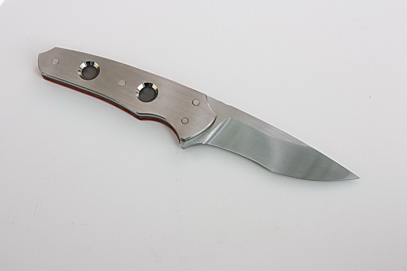

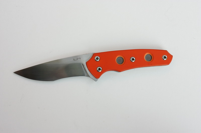

Die Grundidee dises Messer zu bauen ist ein Messersystem zu haben welches variabel ist.
Hier sind Titan, G10 und 100Cr6 verbaut

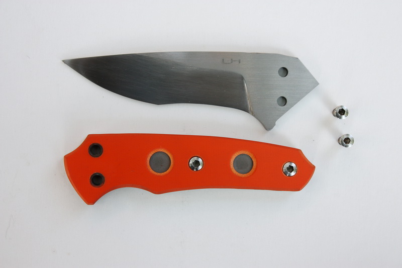

1.Klinge auswechselbar, zB. Kohlenstoffstahl Klinge, Rostfrei Klinge, Damast Klinge
2. Verschiedene Klingenformen
3. Griffschale auswechselbar, verschiedene Materialien und Farben
4. Machen weil es mir in den Sinn kam.
Das Messer ist super stabil, recht leicht durch das verwendete Titan variabel und Spaß bringend.
Die Klinge rutscht beim Einstzen immer and die richtige Position und wird durch die Schrauben gesichert.

Hallo Uli,
echt eine tolle Idee!
Ich liebe ja solche Spielerein mit austauschbaren Elementen und dergleichen.
Super finde ich die Lösung mit der Keilform an der Klingenwurzel, das nimmt natürlich optimal die Kräfte auf und sorgt zugleich für eine gute Zentrierung.
Was mich allerdings interessieren würde. Machst du alle Teile komplett per Hand? Oder fräst du die Konturen mit cnc? Mir ist etwas ähnliches auch schonmal vorgeschwebt. Was mich abgeschreckt hat war die Reproduktionsgenauigkeit, da man das Messer ja nicht zum genauen anpassen zur hand hat...

Sehe ich das richtig, das der Griffmittelteil aus dem Klingenstahl und die linke Backe (Bild 4) aus Titan ist?
Auf dem Bild sieht das anderherum aus, was mir persönlich nicht so gefällt, irgendwie sind mir da zuviel verschiedene Metallfarben im Spiel.
Ansonsten sieht es sehr spannend aus, besonders die Gucklöcher im Griff sind ein schönes Detail.
Da finde ich auch die Farbkontraste perfekt gelungen, vieleicht ist es in Bild 4 nur ein Lichteffekt.
Auch die die Griffform ist unglaublich stimmig, schön wie die Kurven im Griff in der Klinge weiterlaufen.

Ist das so gedacht, daß man verschiedene Klingen und Griffe ordert, und die dann nach Belieben zusammenbaut?

Ich freue mich schon darauf, meines später auch mit einer Upotex- und einer Grenadill- Griffschale zu ordern (dann ist die für jede "Trageform" wechselbar - egal ob elegant (Upotex), Einsatz im Freien (G10) oder Understatement (Grenadill)) :) (@Gandalf: Ja, genau so ist es geplant :) )
