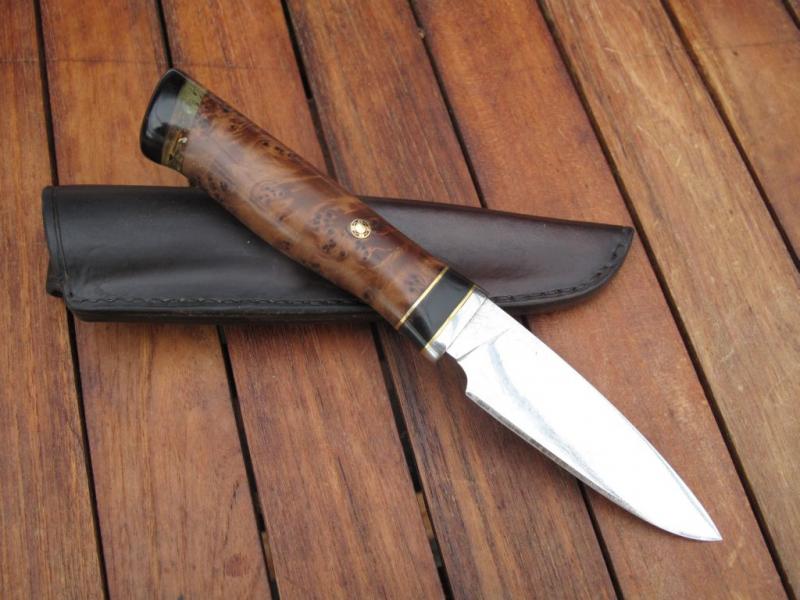

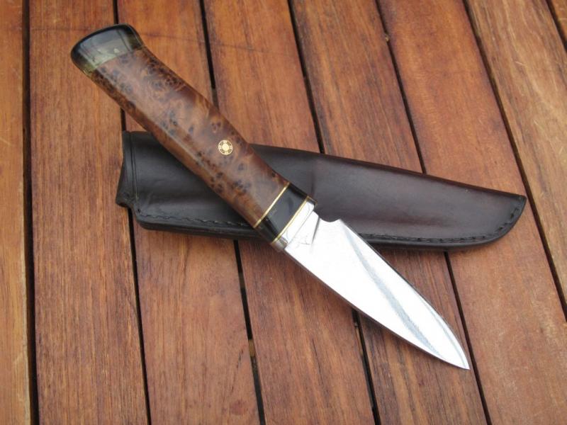

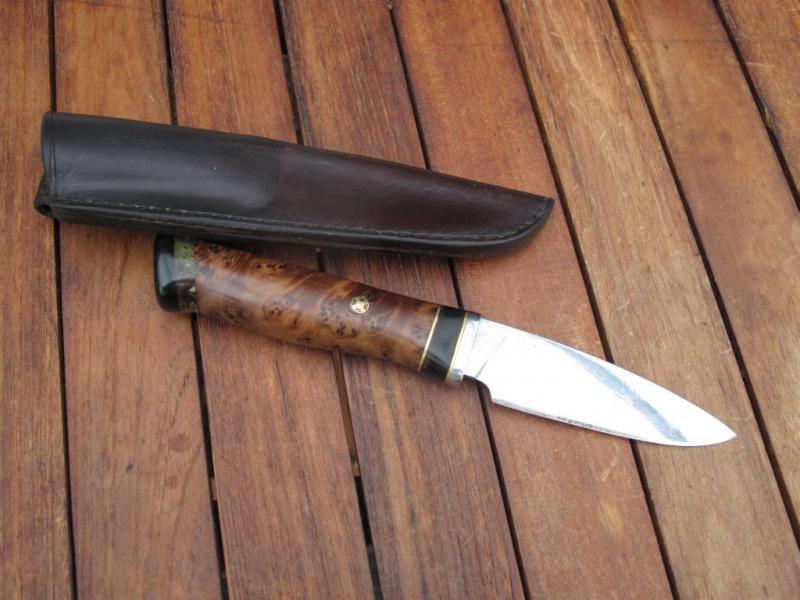

....... Hallo alle miteinander,
nachdem ich im Frühjahr meinen ersten Versuch ein eigenes Messer zu bauen vorgestellt hatte hab ich mir den Virus natürlich eingefangen.
Scheint ja wohl kein Gegenmittel zu geben.....
Der Virus ist aber doch wesentlich angenehmer als alle anderen die man so ungewollt mitkriegt.
Hier mein zweiter Versuch, der wie ich denke, schon etwas besser gelungen ist.
Der Stahl ist der Rest vom ersten Messer, ein Damast von Dictum aus 1095 und 15N20 aus dem schönen Industal. Beim nächsten Versuch wage ich mich an die besseren Sachen.
Klingenlänge ist 123 mm.
Griff ist 110 mm aus Thujawurzel, Büffelhorn, Bernstein mit
Messingzwischenlagen.
Gewicht 145 Gramm
Scheide ist Sattelleder 3,8 mm
Ich würde mich freuen Eure Meinung und auch konstruktive Kritik zu hören. Schließlich will man ja was lernen und vom Wissen anderer partizipieren.
Gerd Peter49

Sehr beachtlich! Und ein stimmiges Gesamtkonzept. Ich bin gespannt, was von Dir noch kommt - da darf man einiges erwarten!
Wo hast Du härten lassen?
Da der Damast nicht mit soo enormem Kontrast zeichnet - wie hast Du geätzt? Da könnte man vielleicht etwas verbessern. Aber sonst: :super:
Gruß polarbaer
Gruß polarbaer
@ polarbaer
Ich hab ganz normal geätzt aber ziemlich gut poliert was natürlich der Zeichnung nicht so wohlgetan hat. Ich bewundere immer die super kontrastreichen Klingen im Forum die ich nicht hinbekomme.
Da wäre ich für Tipp's dankbar.
Härten.... Tipp von altgedientem Forumsehrenmitglied.....
Grill 820° , Magnetprobe, Öl , Backofen, Schleifen auf Wasserstein.
