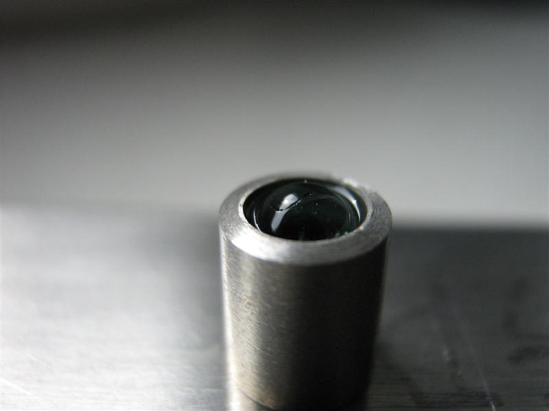

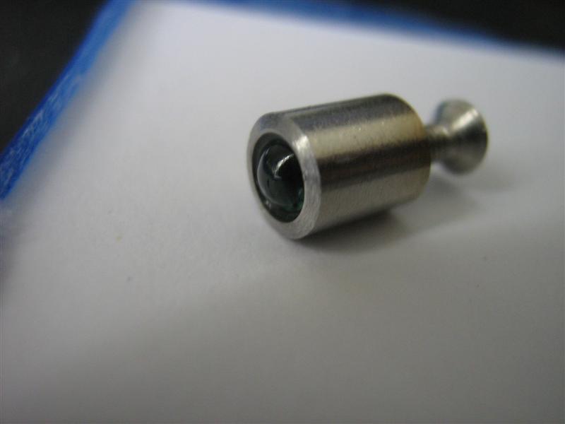

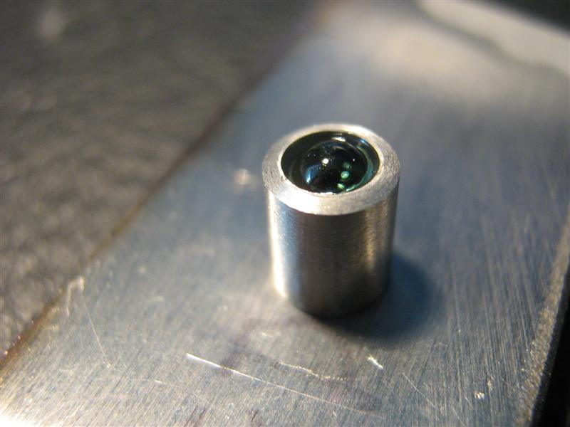

zwischen 2 Messern habe ich diese KLeinstarbeit gemacht.
V2A Stäbchen in 5mm durchbohrt mit 1,8mm, M2 Gewinde geschnitten, oben mit 3,5mm angesenkt, Rand als Fase angeschliffen und einen grünen halbrunden Turmalin eingeklebt. Höhe ca. 7mm.
Hat was, oder? Und alles ohne Drehbank. Geht auch ;)
Danke fürs Schauen.
Nils

Das Messer wird um den Daumenpin drumherum gebaut! Im Ernst ist der Damasteel gerade zu mir unterwegs, und deshalb hab ich schonmal mit dem Gedönst angefangen.
Nein, einen Riesenmaschinenpark braucht man nicht wie ich finde. Vernünftige Standbohrmaschine und Bandschleifer wären meine Mindestanvorderung in Punkto Maschinen, und natürlich jede Menge Handwerkzeuge. Natürlich, und da sind wir wieder beim Thema, wenn man es professionell aufziehen will und man den Zeitaufwand betriebswirtschaftlich kalkulieren will oder muss, ist sowas natürlich ökologischer Selbstmord... Da kann man nicht 2 Stunden an so einem Pinlein rumfeilen just for fun. Da kommt die Drehbank zum Einsatz und in 5 Minuten ist ein Pin fertig und dann kommt der Nächste!

Und mir hast Du immer gesagt sowas geht nicht ohne Drehbank weil ein M2 Gewinde zu friemelig ist mit der Tischbohrmaschine :glgl::super:
