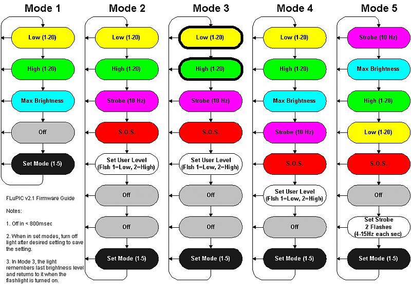

Hi Leute, hat schon jemand diese Lampe im Gebrauch http://www.dealextreme.com/details.dx/sku.5925 ?
Die macht mich wahnsinnig mit ihren verschiedenen Modi (low-high-strobe-SOS).
Ich finde kein richtiges System heraus, wie ich die Lampe benutzen kann ohne, daß ich ab und zu mal, beim einschalten, direkt den Strobe oder SOS Modus einschalte. Irgendwie scheint alles zufällig zu sein. Die Modi können ganz normal durchgeklickt werden,nur mit der Speicherung des zuletzt verwendeten tue ich mir sehr schwer. Kann mir jemand hierzu einen Tipp geben?
Viele Grüße, Michael

Hab ich auch schon ausprobiert. Auch wenn ich eine Stufe länger als eine Minute anlasse und anschließend, nach dem ausschalten, mehr als eine Minute warte, dann kann ich das Verhalten beim erneuten einschalten trotzdem nicht vorhersagen. Zu ca.60% startet die Lampe mit dem letzten Modus, aber zu ca.30% startet sie mit dem nächsten in der Reihe. Das nervt ganz schön.

wird wohl nen flupic treiber sein.
manche haben verschiedene programme. schau mal auf dem bild , evtl hilft es ja weiter
das bild habe ich irgendwo aus den weiten des www :(

Ein echter Flupic von Goldserve wird nicht in Deiner Lampe sein. Der Flupic kostet alleine schon mehr, als die komplette Lampe.
Vielleicht ist eine der neuesten Errungenschaften chinesischer Ingenieurskunst drin...Derzeit sind 19 Modi in 3 Gruppen angesagt.:teuflisch
Ich würde den Treiber ersetzen. Entweder mit einem 7135-Linear-Regler, oder mit diesem neuen 3-Mode-Linear-Regler.
