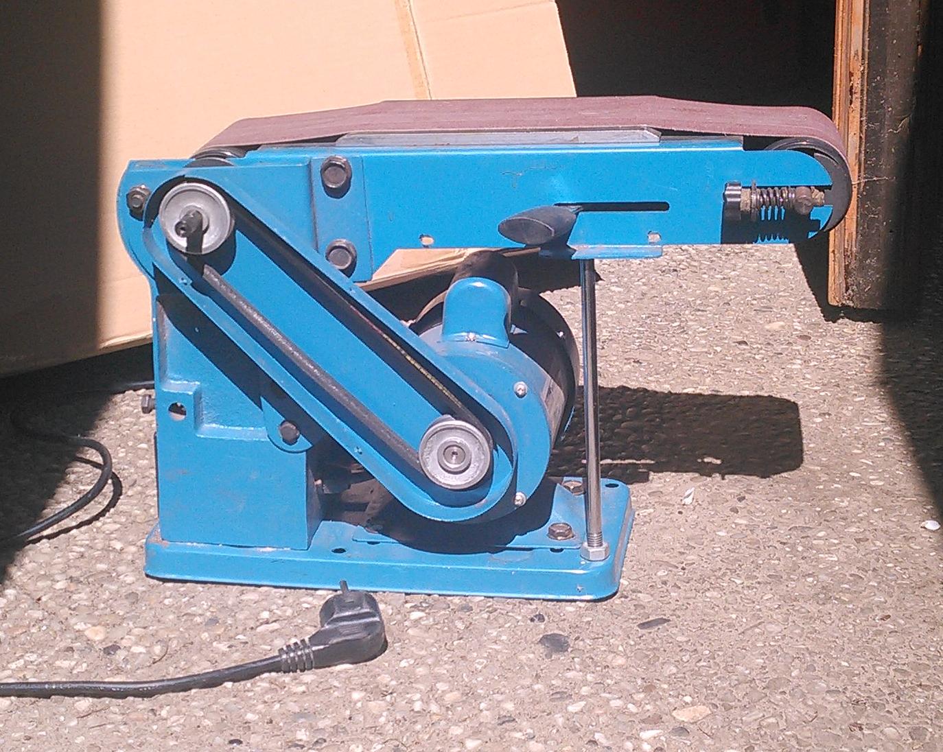

Also, ich habe ja auch mal so ein Güde bei mit stehen gehabt:
attachment.php
Wie Florian schon erwähnt, kann man, wenn überhaupt, mit diesen Holzmaschinchen erst arbeiten, wenn man da nacharbeitet. Siehe Schleifplatte auf dem Bild.
Ich habe auf dem Dingen ja auch einige Messer gemacht, aber ganz ehrlich, ich bin auf Feile umgestiegen, das ist um Welten angenehmer und schneller. Mit diesen Schleifern wirst du keinen Spaß haben.

Moin
für diese Stelle hier zB
attachment.php
brauchst du ein erhabenes Schleifen, dafür habe ich hier in meiner alten Maschine die Platte nachgerüstet:
attachment.php
Bei deinem Maschinchen ist die Fläche, auf der das Band läuft breiter als das Band.
Mein Hinweis mit den Feilen war übrigens ernst gemeint :). Der Schleifer in deinem link dreht mit 1400umin, das ist für Holz ok, Spaß bei Metall kommt aber nicht auf.
