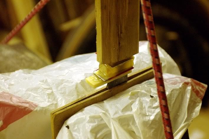

Hi Leute
wie "verstopft" ihr den Übergang von Klinge zu Parrierelement ?
Gerade der Endfest 300 wird während des trockenens ja sehr flüssig. Bei mir ist die ganze Soße da mal unten rausgelaufen :/
War nicht schön. *schnieeeef*
Um tips des Abdrichtens bin ich sehr verbunden.
Je genauer die Passung desto dichter der Abschluss. Den Rest übernimmt Tesafilm. Durch den Film kannst Du ggf. sehen wo's drippt.
Haebbie
