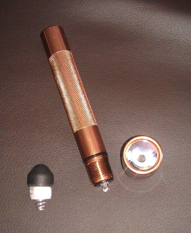

Eine Minimag, die ich mal sehr preiswert als Restposten eines großen Dicounters geschossen habe, lag umbenutzt rum. Um diesen Umstand zu beenden, habe ich sie mal mit mehr oder weniger einfachen Mitteln etwas verbessert.
Die Einkaufsliste:
1x Nichia 5mm LED
1x UCL-Linse (optional)
1x Kroll Schalter (optional)
2x gescheite Batterien (optional)
Als erstes wird der Kopf abgeschraubt und zerlegt, so dass man den Reflektor bearbeiten kann. Hier wird die Öffnung für das Birchen soweit geöffnet, dass jetzt die LED hindurch passt. Nun kann man den Kopf wieder mit der neuen UCL-Linse zusammen bauen.
Jetzt entfernen wir das Birnchen aus der Lampe und legen die Batterien ein. Die Beine der LED werden im ersten Schritt auf die gleiche Länge gebracht. Nun wird die LED anstelle der Birne in die Lampe gesteckt. Es leuchte, prima, wir markieren uns, wie rum die LED eingesteckt werden muss. Es leuchtet nicht, LED heraus ziehen und anders herum einstecken.
Wenn wir nun wissen, wie die LED eingesteckt werden muss, können die Beine auf die Länge der Birnchenbeine (+ etwa 1mm) gekürzt weren. Jetzt noch die beiden "knubbel" an den LED-Beinen entfernen (Feile, Sandpapier, oder ein Kleiner Seitenschneider) und die LED (richtig rum) mit sanfter Gewalt in die "Fassung" drücken. Alles zusammen bauen und sich über einen brauchbaren Beam mit der Helligkeit einer LUX I Lampe bei etlichen Stunden Laufzeit freuen.
Edit: man sollte noch mit dem Multimeter den Strom messen, da die Vf der LED´s schwankt. Meine zieht bei fischen Energizer Lithium 70-75mA, was ja noch im Rahmen ist, die LED verträgt 80mA. Wenn man über 80mA liegt, sollte man die Lampe nur mit Alkalibatterien betreiben, da die Spannung hier etwas geringer ist und somit der Strom etwas kleiner ausfällt.

Allerdings habe ich gerade nur NiMH-Akkus da, damit zieht die Nichia-LED sage und schreibe 6 mA. Kommt mir aber immer noch heller vor als das Originalbirnchen bei 2,4V :super:
Etwas blöd fand ich das Aufbohren des Reflektors, ich hab das mit dem Akkuschrauber gemacht, und der Bohrer hat sich ein paar mal im Plastik verhakt. Nach dem entgraten mit dem Cutter sah's dann aber doch ganz gut aus.

Ich genau den gleichen Mod vor ein paar Jahren auch schon mal ausprobiert. Bie mir war das Problem, wenn ich die Lampe durch Drehen ein und aus geschaltet habe, haben sich teilweise die Beinchen umeinander gedreht und einen Kurschluss verursacht. Daher würde ich immer empfehlen einen Schalter zu verwenden, der dann auch gleichzeitig als Vorwiderstand genutzt werden kann.
Das kann ich mir jetzt nicht so richtig vorstellen... Die LED sitzt doch sehr niedrig auf dem Plastikhalter, wie kann die sich soweit verdrehen dass sich die Beinchen überkreuzen?
In jedem Fall ist es denke ich sinnvoll, den Reflektor soweit aufzubohren, dass die LED nicht stramm drin sitzt, sondern drehbar bleibt. Das reduziert dann die mechanischen Belastungen beim auf- und zudrehen.
