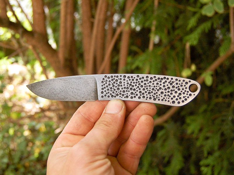

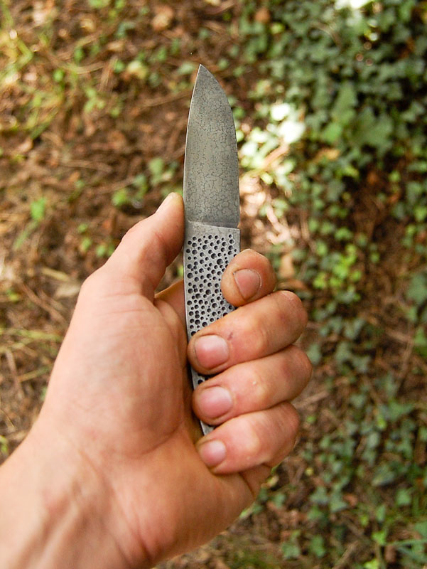

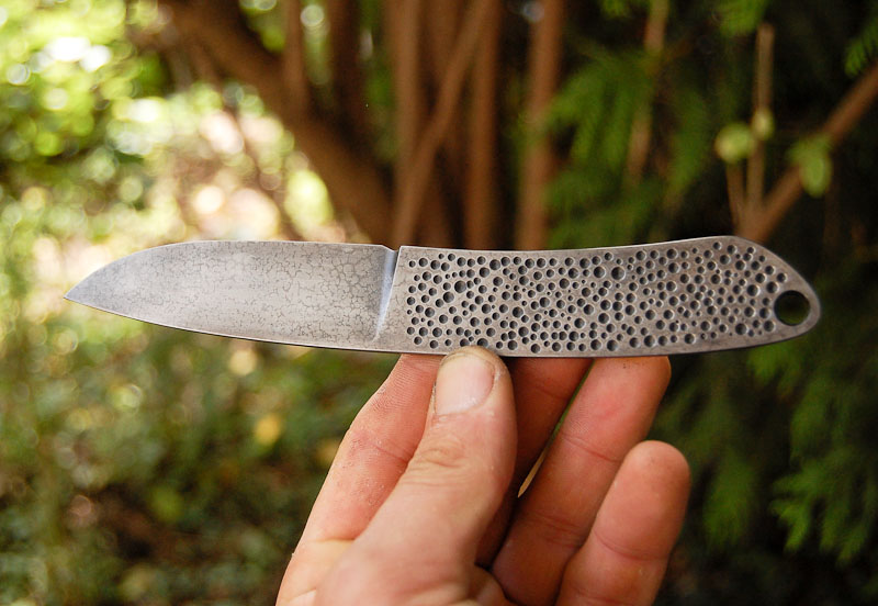

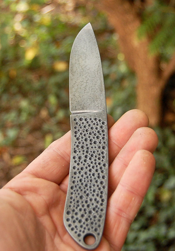

Wie dem auch sei hier mal ein Ganzstahlmesser das ich nach der "cold rust bluing" Methode gebläut habe.

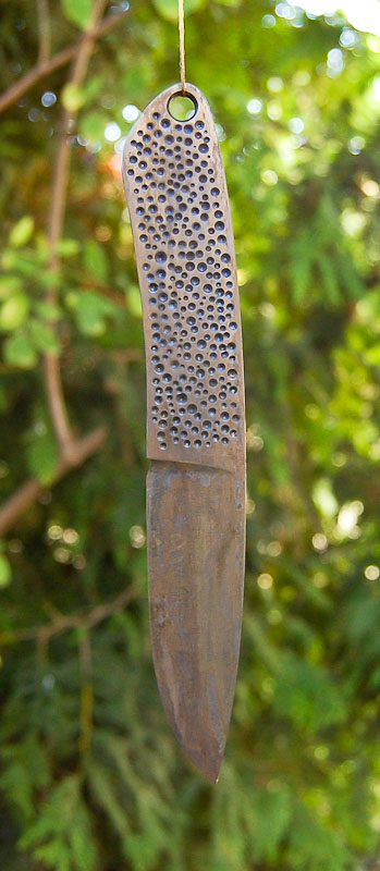

"Cold rust bluing" ist ein lustiges Verfahren, bei dem man den vor Rost zu schützenden Gegenstand erstmal verrosten lässt,
um ihn letztendlich rostbeständiger zu machen.
Der Rost wird durch kochen in destilliertem Wasser in Magnetit (das recht betändig ist) umgewandelt.
Die ganze Prozedur (rosten/kochen) wiederholt man mehrere Male, bis man mit dem Ergebnis zufrieden ist.

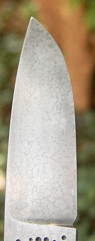

Besonders gleichmäßig ist mir das hier nicht gelungen, aber für das erste Mal bin ich ganz zufrieden damit.
Das reizvolle an der Methode ist: sollte das Messer doch mal Rostflecken bekommen, kocht man es für 10 min Wasser
und hat die "Beschichtung" repariert.
Ich werde auf jeden Fall weitere Versuche mit der Methode unternehmen.
Das Messer besteht aus 100Cr6, ist 186mm lang, davon sind 86mm (noch nicht) scharf.
