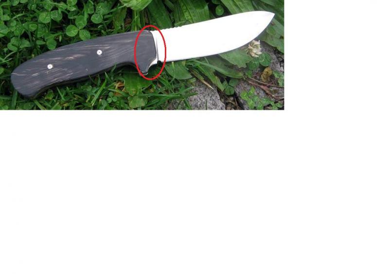

Selbst auf die Gefahr hin, in der Luft zerrissen zu werden: Der Übergang von Klinge zu Griff gefällt mir nicht (siehe Markierung in Deinem Bild). Der Kontur des Stahls folgend bzw. parallel zum Ricasso hätte das IMHO besser ausgesehen.
Ansonsten ist alles gesagt bzw. schon verbessert. Sonst ein schönes Messer.
