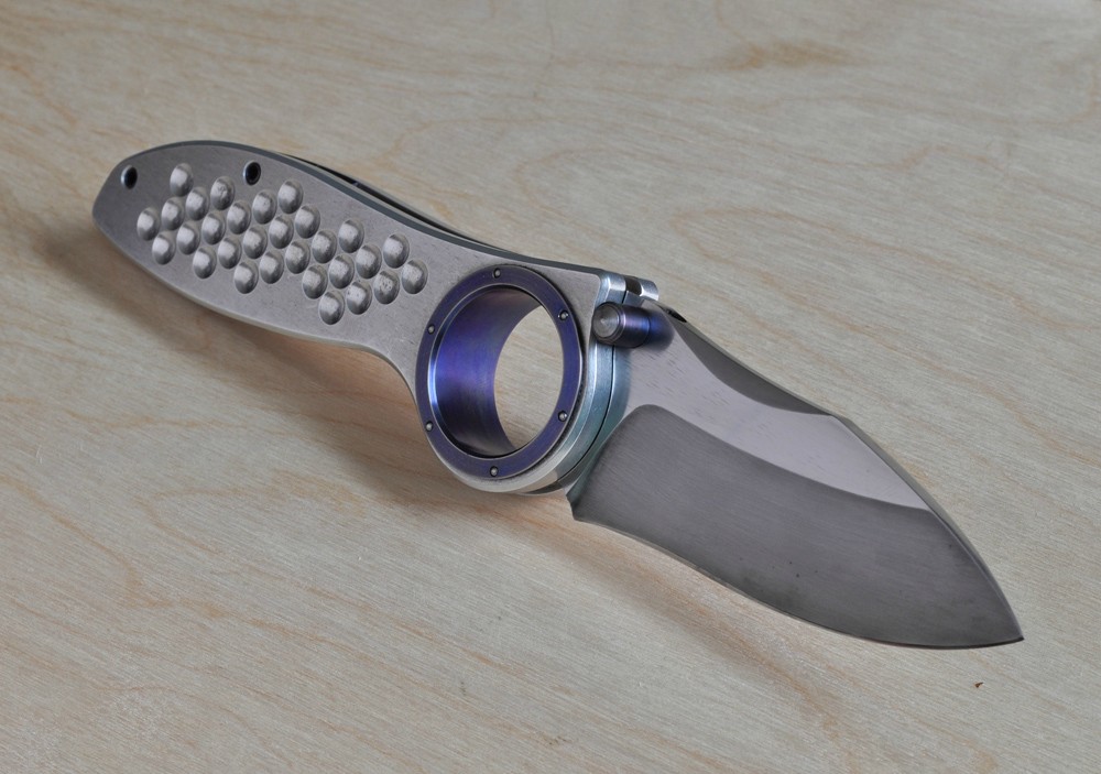

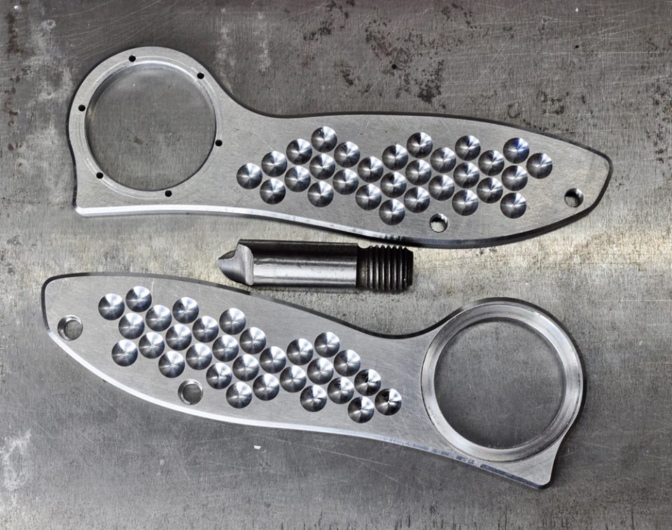

Zugegeben: Die Idee, Klappmesser mit hohler Achse zu bauen, ist nicht ganz neu. Ich hab das bereits vor einigen Jahren mal auf einem Foto gesehen. Izwischen verfüge ich über das Können und die Maschinen, mich auch an sowas zu wagen. Und damit es interessant wird, hab ich einen neuen Verschluss ausprobiert. :D
Dieses Spielzeug ist dabei rausgekommen: (mehr Bilder gibts HIER)
Zu den harten Fakten:
Gesamtlänge: 200mm, 145g
Klinge aus 4mm D2, Länge ab Griff: 80mm
Platinen aus 5mm Al-7075. Momentan nur kurz gestonewashed, dann ist meine Pfusch-Trommel eingegangen :/ Sobald das behoben ist, wird das Finish noch verbessert.

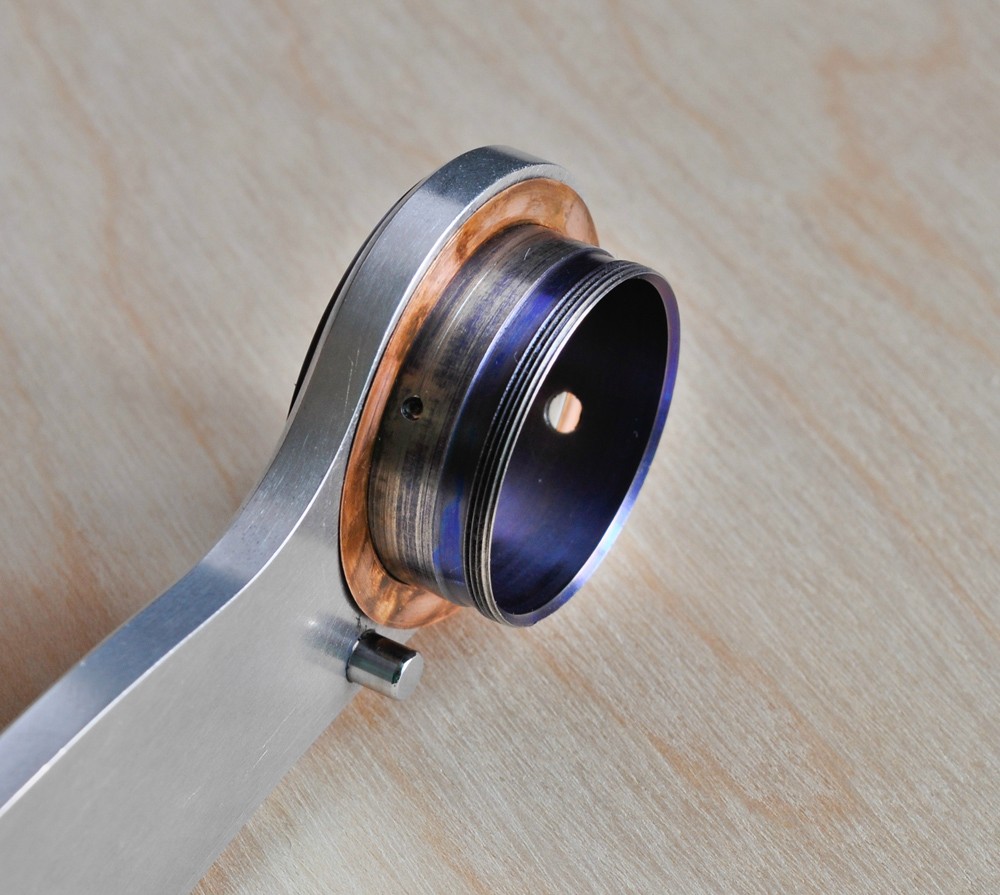

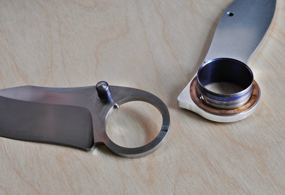

Achse und Mutter aus unbekanntem Titan, Lagerdurchmesser 28mm, innerer "Durchblick" 26mm. Am Ende mit einem M28x0.5 Gewinde versehen.
0.15mm Bronzewasher

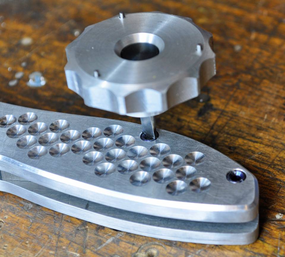

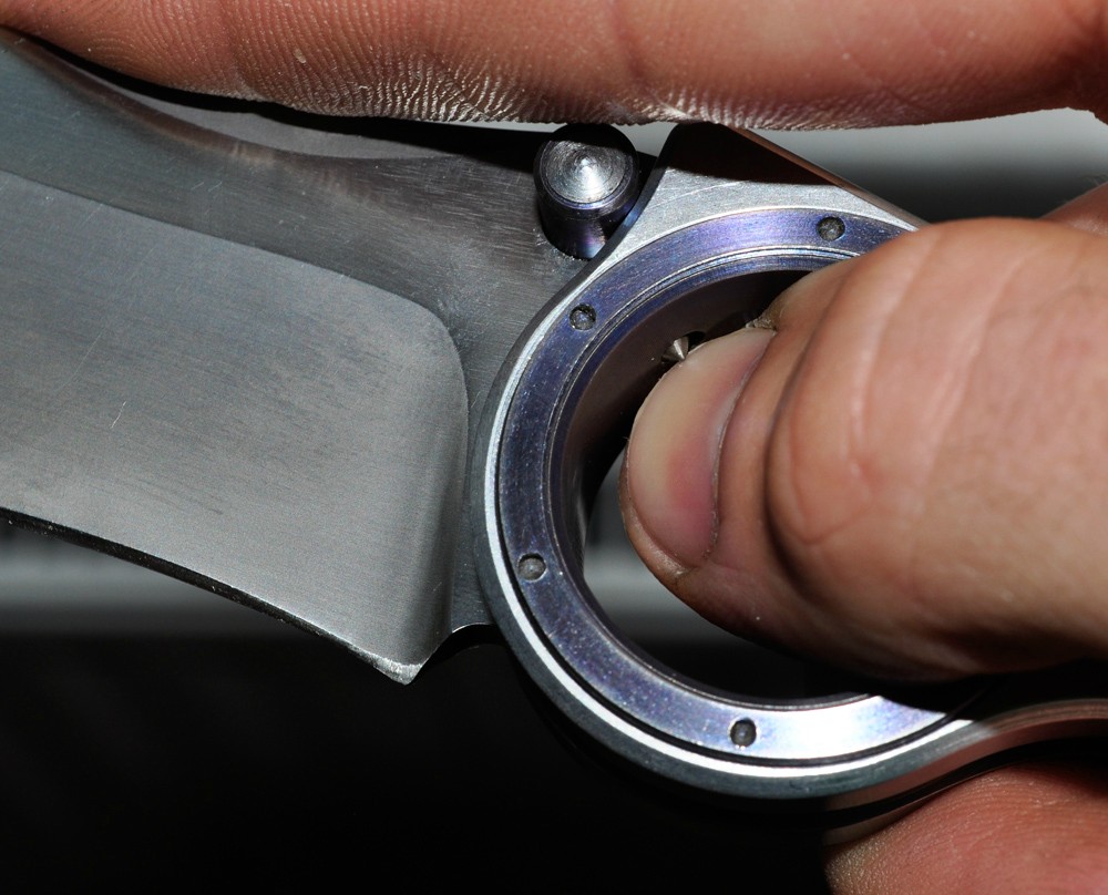

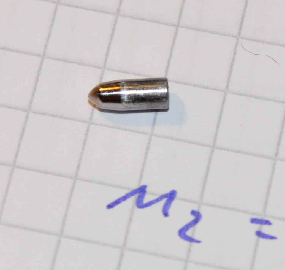

Der Verschluss arbeitet mit einem federbelasteten, gehärteten 2.5mm Bolzen, der Längs in der Klinge liegt. Dieser hat am Ende zwei Kegelflächen: Die hintere verriegelt mit 14° Kegelwinkel selbsthemmend gegen die äußere Kante der Bohrung in der Achse. Die vordere Fläche (90° Kegel) dient der Betätigung und sorgt dafür, dass der Bolzen, einmal hineingedrückt, weiterrutschen kann und entriegelt.
Anfangs war das (wie befürchtet) eine einzige ergonomische Katastrophe: Der Bolzen hakelte, war unmöglich zu betätigen und alles sperrte. Ich hab dann einen neuen Stift mit den obigen Winkeln geschliffen, alle Flächen poliert und eine Zeil lang damit herumgespielt. Seit sich die Kante in der Achse ein wenig eingedrückt hat, funktioniert der Verschluss nun sehr gut: Bedienung einfach, Verriegelung sehr stabil.
Inzwischen weiß ich auch wie die Betätigung am besten läuft: Mit dem Daumennagel von unten über den Stift fahren, den Rest besorgt der vordere Kegel und zieht den Bolzen raus.
In der geschlossenen Position sorgt eine kleine Bohrung für einen Rasteffekt.

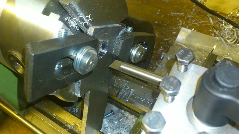

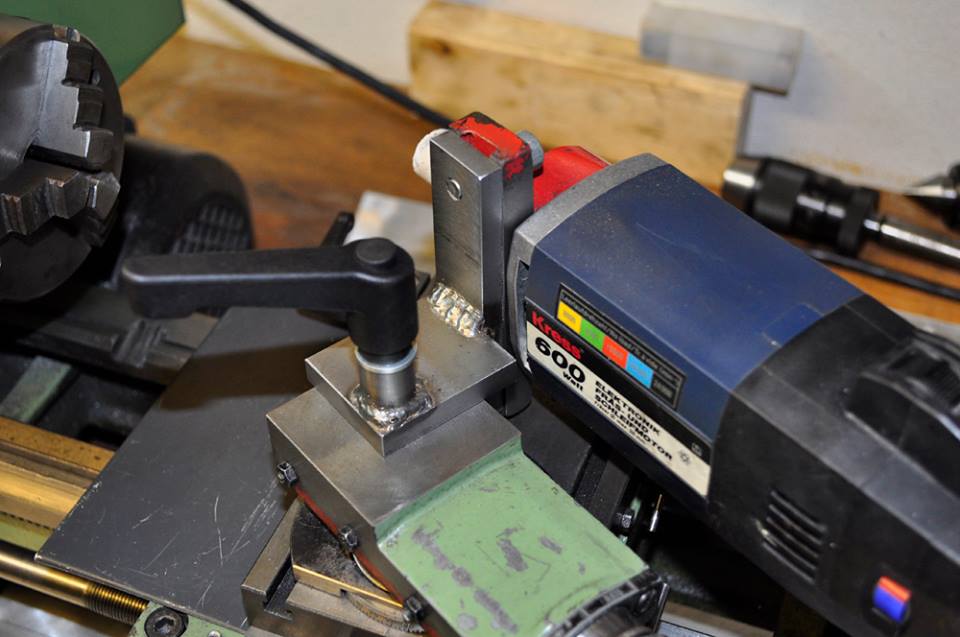

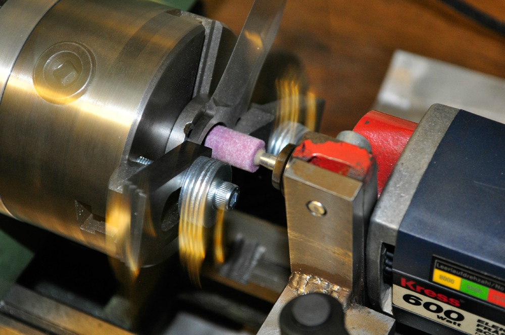

Vielleicht noch einige Details zur Fertigung:

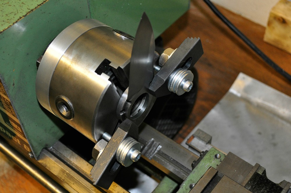

  • Die Bohrungen in Klinge und Platinen wurden auf der Drehbank (Nur eine kleine Emco Compact 8) ausgedreht.
  • Bei der Klinge hab ich jedoch 1mm Bearbeitungszugabe gelassen um kein Opfer der Martensitausdehnung zu werden. Vor dem Härten: 27mm, nach dem Härten: 27.21mm und 0.02mm oval. War also eine gute Entscheidung. Anschließend hab ich die Bohrung an der Drehbank mit der Oberfräse+Schleifstift ausgeschliffen. Das hat super funktioniert. Nur eine geschliffene Passung ist eine Passung :D Nur die Drehbank muss man nachher sofort reinigen und neu abschmieren. Stahlstaub in den Führungen macht sich nicht so gut!
  • Das Wabenmuster in den Platinen wurde mit einem selbstgeschliffenen 1-Schneiden-Fräser auf der Fräse gemacht. Da ich keine CNC hab, einfach konventionell mit Koordinaten ausrechnen. Sieht trotzdem recht sauber aus, wie ich finde.
  • Da die Achse ja die Verschlusskräfte aufnimmt, muss sie verdrehgesichert sein, das geschieht mit den 6 1.5mm Stiften, die Achse und Platine mit Presssitzen verbinden.
  • Für die Washer wurde das Bronzeblech stirnseitig mit Superkleber auf eine Stahlwelle geklebt, die Scheibe auf der Drehbank rausgestochen und anschließend durch vorsichtiges Erwärmen wieder abgelöst.

Das ist ein mehr als cooles Messer. Wie es der Zufall will, habe ich vorgestern auf der Suche nach etwas völlig Anderem eine Biligversion von einem solchen Teil entdeckt, das Petzl Spatha: http://www.bergfuchs.at/petzl-spatha-messer.html. Wird von Bergsteigern wohl gern genommen, um es am Seil, Karabiner etc. zu tragen. Das Öffnen mit dem Rad dürfte dann mit Handschuhen und/oder kalten Fingern gut funktionieren. Deine Version ist aber ein echter Knüller :super::super:. Haben .....
Gruß R'n'R
Absolut oberklasse, meinen tiefsten Repekt dafür. Völlig sinnfrei und unpraktisch, sowas liebe ich!
Einziger Kritikpunkt: wenn man sich soooooooooooviel Mühe macht, dann sollte man bei den Materialien nicht Roulett spielen! ( unbekanntes Titan:staun:)
Aber sonst: Toll gemacht!!!

Ok, Kommentar. Sehe ich das richtig, dass da permanent ein unter Federdruck stehender "spitzer" Bolzen aus gehärtetem Stahl auf der Titanachse läuft? Würde mich nervös machen. Die Bedienung genauso ;)
Aus dem Hohlen Bauch: Bolzen über Thumbstuds bedienen. Dann brauchts den Kegel nicht mehr. Also ne Führung in die Klinge, ein Bauteil - vorne Thumbstuds, hinten Bolzen - und ne Feder. Zum Entriegel schiebt man die Thumbstuds nach vorne.
Pitter
Naja um die ganze Wahrheit zu erzählen: Zufällig hatte ein Freund eine Getriebewelle aus Titan, mit *exakt* dem Außendurchmesser, den ich benötigte. Da hab ich dann nicht mehr nachgedacht. Auch wenn ich die Legierung nicht genau kenne, denk ich mal, dass das Material für so eine Anwendung schon nicht komplett ungeeignet ist.
Pitter
Das siehst du richtig ja. Allerdings ist die Spitze aus diesem Grund leicht gerundet, das schont Mensch und Achse. Außerdem reicht hier eine extrem schwache Feder, bisher kann ich außer einer kleinen Spur an der Achse nix erkennen.

An der Konstruktion stört mich dabei etwas die relativ dünne, 1mm starke Achsbuchse (28mm/26mm), auf der ein relativ spitzer Kegel beim Öffnen und Schliessen eine "Dosenöffnerfunktion" ausüben könnte.
Frage:
Wie hast Du die Bohrung für den Verschlussbolzen in die Messerklinge technisch hin bekommen ?

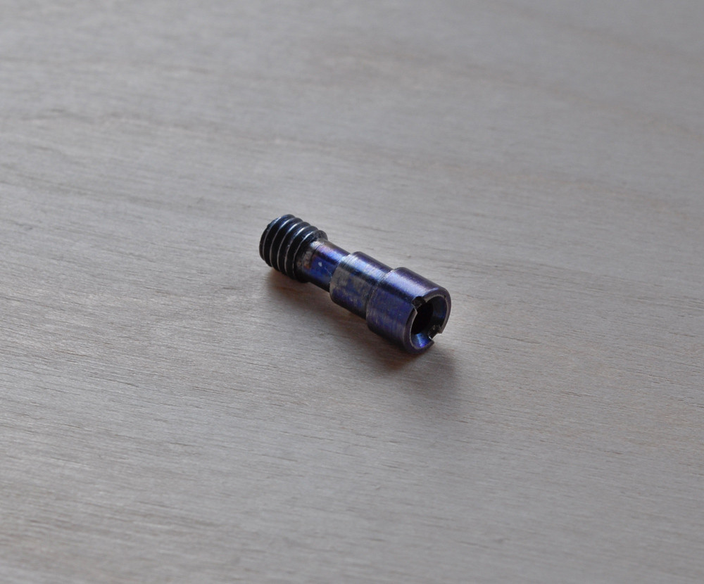

Ebenso gefallen mir die Spacer-Schrauben - könntest du da mal näher dran, fototechnisch meine ich, zur besseren Würdigung?
Attention: bei der Materialkombination Alu/Bronze kann es zu Kontaktkorrosion kommen, fällt mir da gerade noch auf - Teflonscheiben als Alternative?

PS: .... und zum Einstellen des Achspiels kommt dann der berühmte 6-fach-Stirnlochschlüssel XL zum Einsatz :D (bei spontan einsetzender Schnappatmung am besten den Asana "kleiner Beagle" einnehmen, Marc)

Felix: Die Bohrung hab ich natürlich vom Klingenrücken reingemacht, anders besteht hier keine Möglichkeit. Bis zum Stoppin ist es eine 3mm Bohrung, ab dann 2.5mm. Hergestellt auf der Fräse mit schräger Einspannung im Schraubstock. Im Stoppin ist noch eine kurze 2.5mm Sacklochbohrung, die der Feder Platz macht.
Virgil: Germanys (Austrias) Next Top Verschluss wirds schon deshalb nicht, weil der hier natürlich nur mit hohlen Achsen funktioniert. Nur da ist ausreichend Durchmesser vorhanden, um seriös zu verriegeln und die Kräfte klein zu halten. Ich wollte aber unbedingt dem Design einen Verschluss "auf den Leib schneidern" :D
Die Spacer Schrauben sind auch aus Titan gedreht. Waren die ersten Gewinde, die ich auf der Emco gschnitten habe.
Der Spacer ist handgefeilt. Wenn sowas zu machen ist, denk ich immer zuerst eine Stunde darüber nach, wie man das maschinell und geführt machen kann, hier ist mir nix eingefallen. War ja garnicht so schwer! :p
Auf die Korrosion werd ich achten, danke für den Hinweis. Hab aber bereits einige andere Messer mit dierer Kombination wo auch nix passiert.

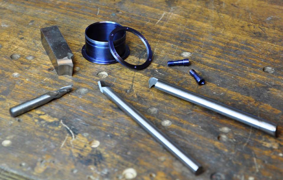

Un da ihr ja alle so ausgehungert nach Fertigungsbildern seid, hier noch ein paar aus unterschiedlichen Baustadien (Virgil, hier ist auch der 6-fach-Stirnlochschlüssel XL zu sehen)
Das letzte Bild zeigt den Einschneider-Fräser, mit dem ich das Wabenmuster gefräst habe.

Dank dem Video ist jetzt auch klar, dass der "Durchblick" nicht nur ein Designelement ist, sondern auch eine Sicherheitsfunktion erfüllt - zumindest der Daumen ist beim Zuklappen geschützt. Jetzt muss dir nur noch was für die anderen Finger einfallen :D
Félicitations, encore!
Virgil
Virgil: Eine Möglichkeit des Fingerschutzes wäre, die Klinge zu entfernen (scharf und Böse) und noch "Durchblicke" für die anderen Finger zu Bohren. Das könnte man dann allerdings auch Schlagring nennen^^
