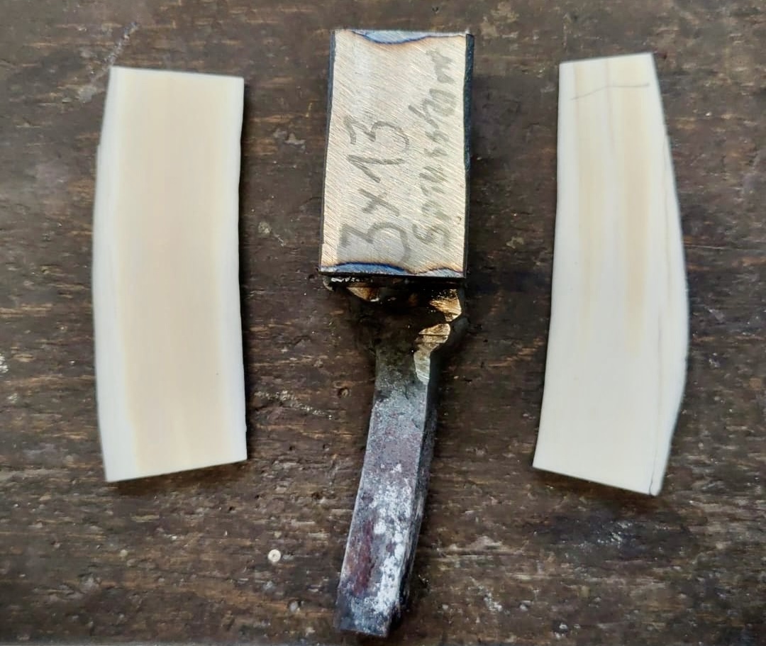

Aber von vorne. Ein finales Masterpiece in Damast mit Phacochere Griffschalen, also Warzenschweinzahn, stand auf der Wunschliste. Eigentlich.
Nach einiger Zeit der Ruhe und Überlegung kam ich jedoch zum Entschluss, dass bereits genügend leichtgewichtige Zahnhelden auf der Burg waren - siehe Phacochere Joël Grandjean & Co.
Auch bezüglich der Formgebung war damit letztlich ausreichend in der klassisch schlichten Bauweise vorhanden - so wie es ein MOKI Fishowl lehrbuchmäßig vorgibt.
Insofern ging es wieder in Richtung der ursprünglichen Idee, einen eher kräftigen Damastklapper in der Machart von Froberg, Boll oder auch Schmoll, jedoch mit Klingenlänge unter 9cm und tragbarem Gewicht. Und mit einem eigenständigen Gesicht.

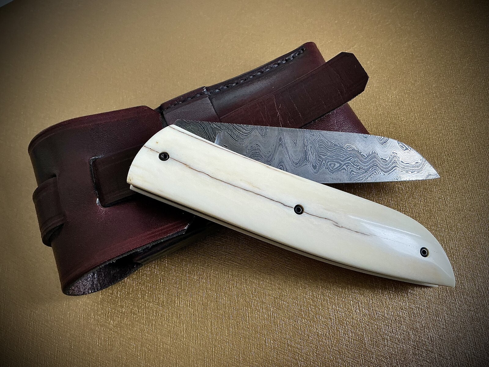

Wem dieses Messer irgendwie bekannt vorkommt, der hat wahrscheinlich das Meisterstück von @Virgil4 in Erinnerung. Jenes hat zwar einige Veränderungen und vor allem mehrere Komplikationen (wie der Uhrmacher sagen würde) von Virgil erfahren, aber der Ursprung stammt erkennbar aus der Staufener Werkstatt.
Eine amtliche Messung der Klinge ergibt 8,5 cm bis zum mittigen spitzen Stoß der Griffschale, unterhalb gemessen ergeben sich volle 9 cm bei gemessenen 2,89mm Stärke. Das ist schlicht das Idealmaß für einen erwachsenen Jäger als EDC.
Es kommt noch besser. Hatte ich in diesem Format mit einem strammen Sebenza Gewicht gerechnet, zeigte die Waage erfreulich leichte 114g.
Klar, nicht ganz das Virgilweight von 100g, aber es bleibt in Rufweite und ist in jedem Fall ein handliches Gewicht für einen derart stabilen Klapper mit üppigen 2mm Titanlinern.

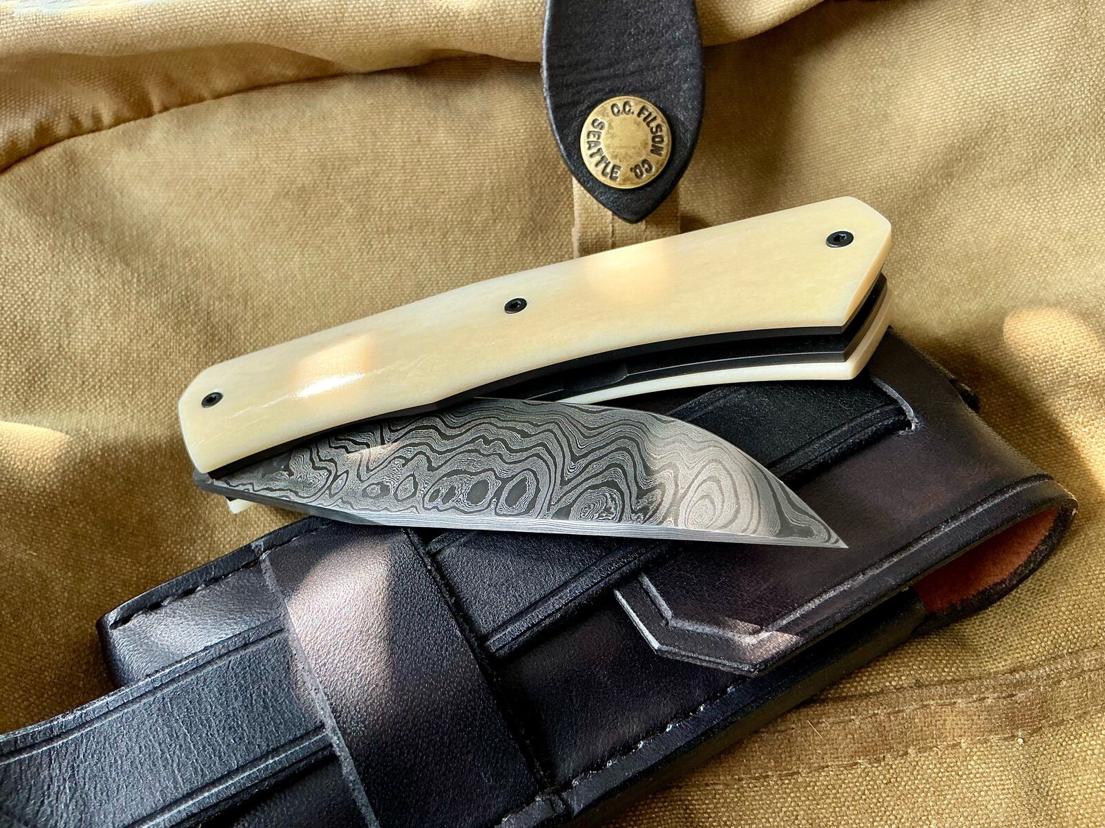

Wir haben ca. 480 Lagen Damaststahl ( 75Ni8, 1.2842 und 145Cr6) mit 63-64HRc, fast Perceval fein ausgeschliffen!
Das Maß der Klinge. Chapeau!
Weiter geht‘s. Die Griffschalen sind aus Giraffenknochen, wunderbar gleichmäßig, sodass die leichte Patina ungestört wirken kann. Mit der eintretende Verfärbung erinnert es ein bisschen an Westinghouse Micarta.
Der gelbliche Ton harmoniert bestens mit dem dunklen Damast, reines Weiß wäre hier zu hart.
Und! Auch Mathias verzichtet auf eine Ausbuchtung zum Lösen des Lock in der Griffschale. Klar, mit dem zusätzlichen Überstand der Schalen, wird das Lösen noch kniffliger als beim Grösche.
Aber. Wie ich finde, kein großes Thema für ein Zweihandmesser im Leder geführt und mir die cleane Optik allemal wert.
Unbedingt erwähnenswert. Die Klinge ist oben wie unten exakt auf dem Niveau der Titanliner. Ebenso schließt die Klinge geschlossenen exakt mit den Griffschalen ab und steht perfekt mittig.
Das sind die Leckereien aus der Delikatessenabteilung, die man leider viel zu selten auf den Burgtisch bekommt.
Den Überstand der Griffschalen kannte ich nur von Daniel Boll. Es wird eigentlich zum Schutz vor Shrinking gemacht, also dem Verzug der Griffschalen wg Feuchtigkeitsschwankungen in der Umgebung bzw im Material.
Meine früheren Bedenken, dass dadurch einschneidende Kanten entstehen können, sind bei der sauber verrundeten Arbeit von Mathias komplett unbegründet. Selbst bei zupackendem Griff ist nix zu spüren.
Das dabei die Titanliner weniger deutlich in Erscheinung treten, bewirkt durchaus einen etwas eleganteren Auftritt.
Alle Titanteile sind dunkel in bronze anodisiert, deutlich dunkler als bei Froberg, bei dem ein Goldschimmer vorrangig ist. Passt hier, zusammen mit den dunklen Edelstahlschrauben, perfekt zu dieser Klinge.
Das Messer ist in jedem Detail sehr sauber und präzise gebaut. Optisch wie haptisch ein Genuss. Bestnote.
Die Klinge läuft geschmeidig gleichmäßig auf Washern, aber auch nicht zu leicht. Der Detent ist optimal eingestellt, das minimale Ruckeln über die Damaststruktur wahrnehmbar. Genau so muss das.
