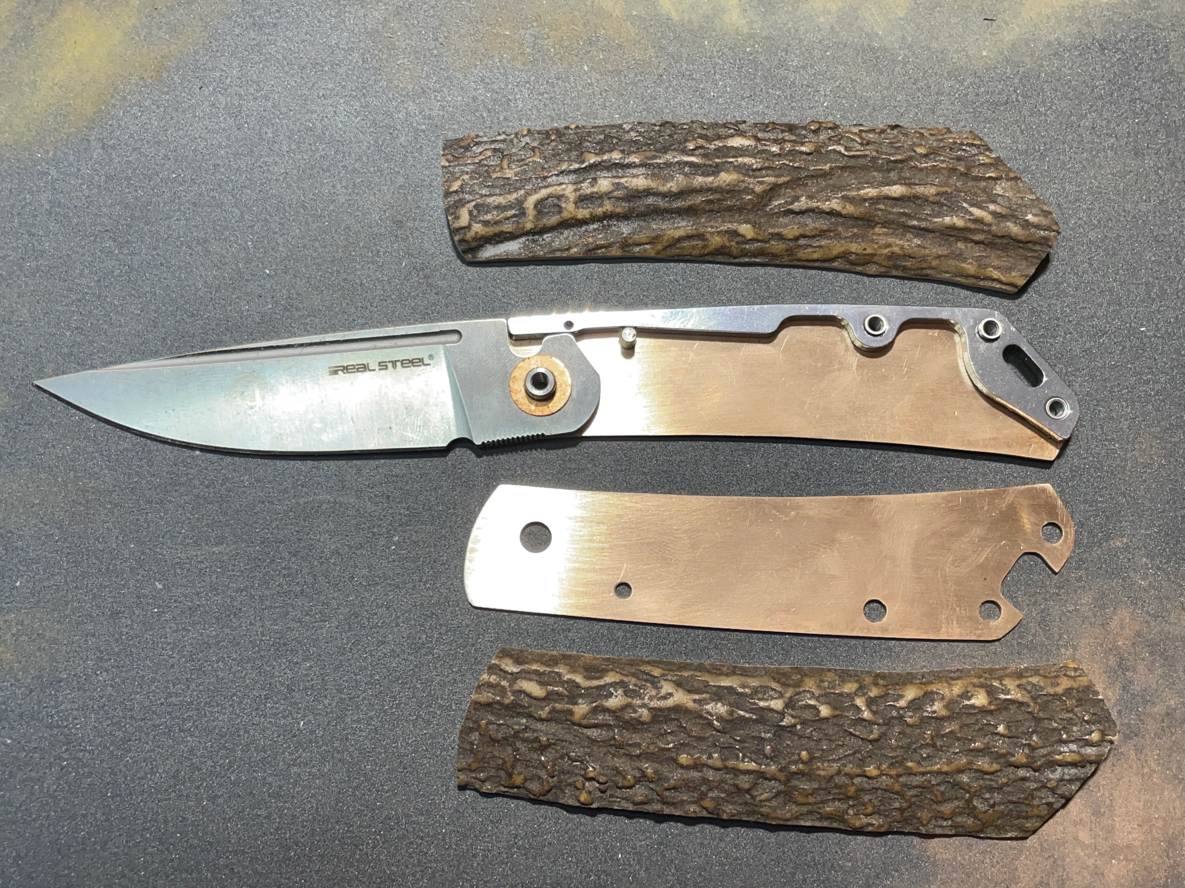

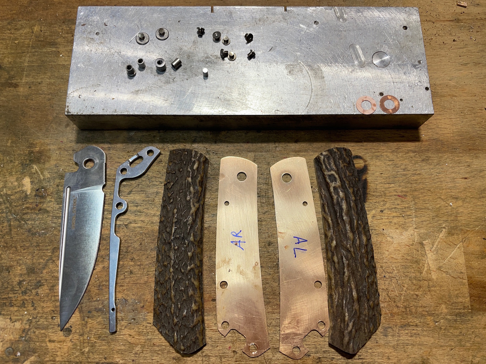

"Luna goes stag" – die Hauptdarsteller

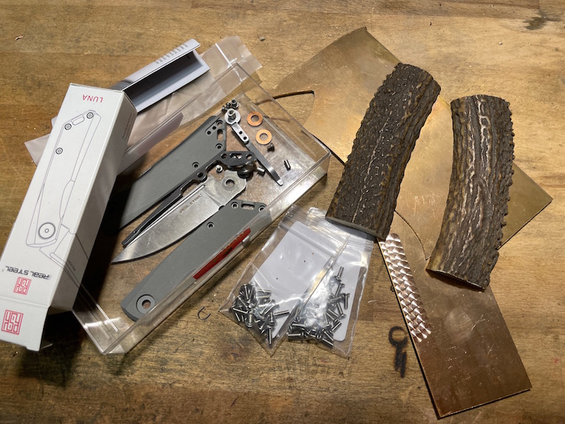

Ein Standard-LUNA Slipjoint mit grauen G10-Schalen, Bronzeblech in 1 mm und ein paar Geweihschalen aus der Staufener Messerschmiede (merci, Mathias)
Vorgaben: Luna mit Hirschgeweih, ohne Clip aber mit großer Lanyard-Öse
Weitere Details, die sich technisch oder bei der Diskussion des Lastenhefts ergeben haben:
  • Liner in Bronze, 1 mm + Sonnenschliff
  • Lanyard-Öse verdeckt (nicht sichtbar von der Seite)
  • keine sichtbaren Schrauben

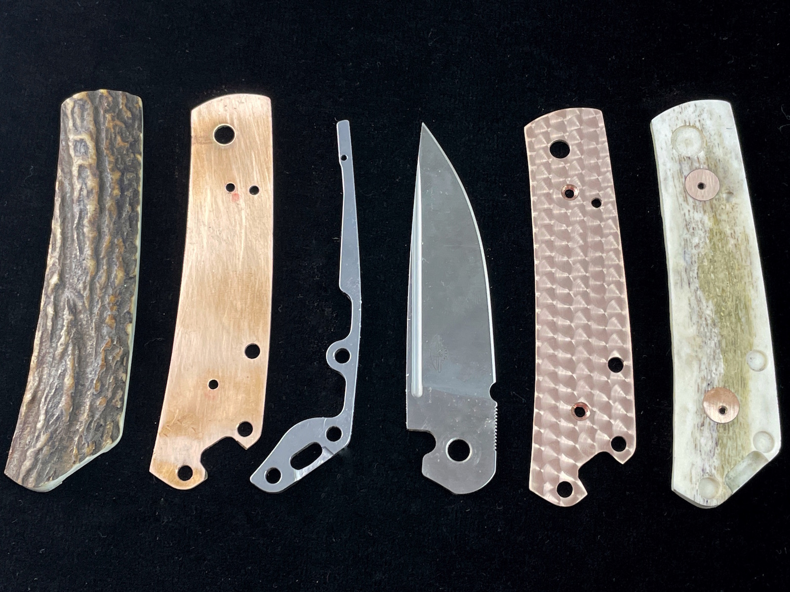

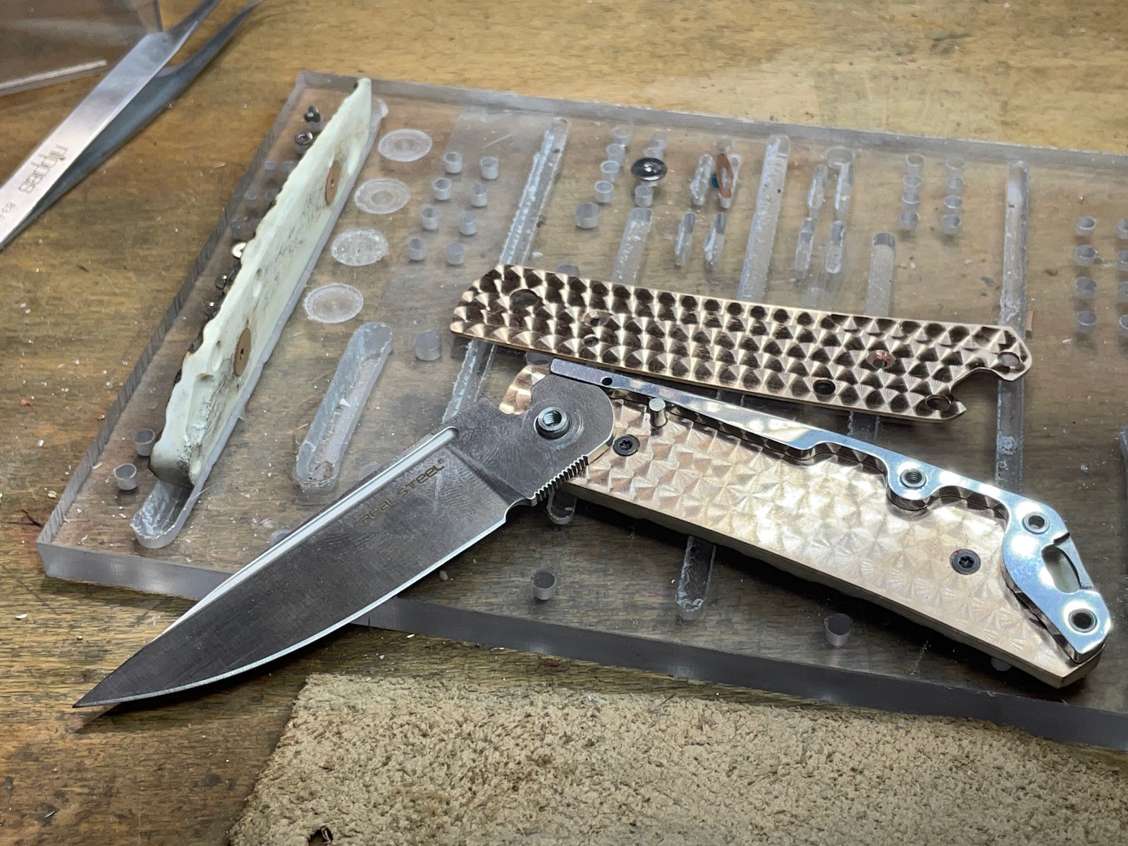

Vom Original-Mond blieben noch Klinge, Gleitscheiben, Feder und Verbindungshülsen - G10-Schalen, Clip, alle Schrauben und die Achse kamen ins Materiallager.
Ein paar WIP Pics:

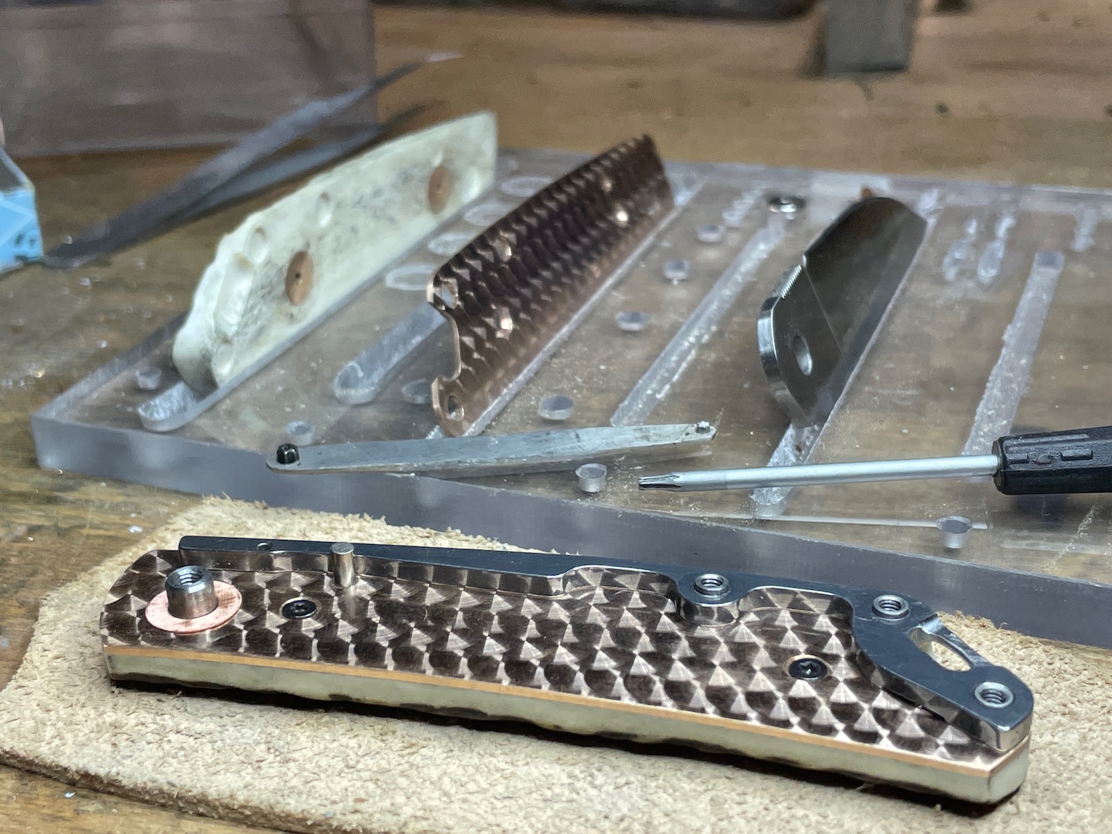

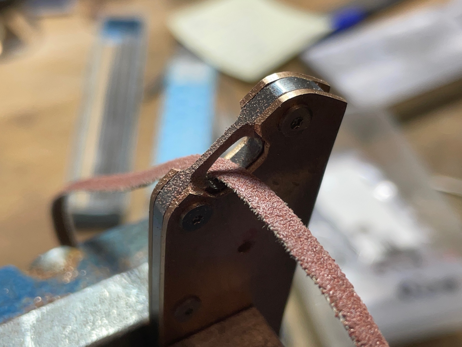

Anpassungen für die Layard-Öse:
Form und Löcher sind auf Liner und Schalen übertragen:

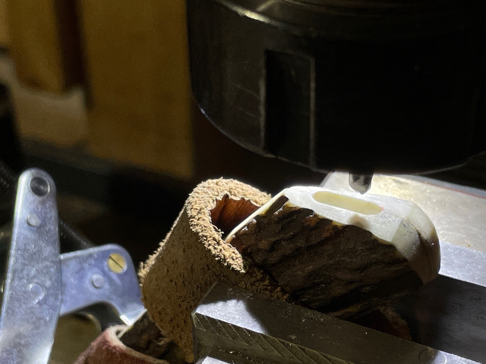

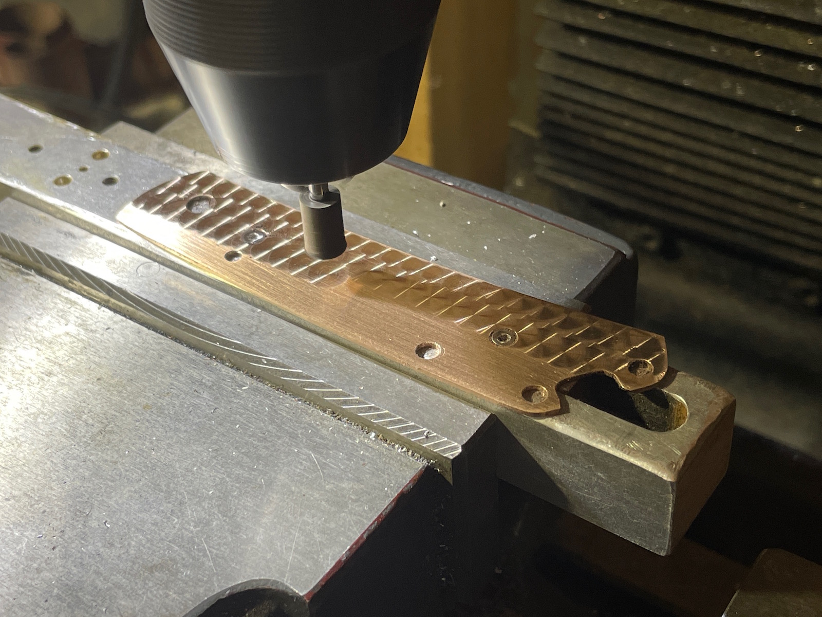

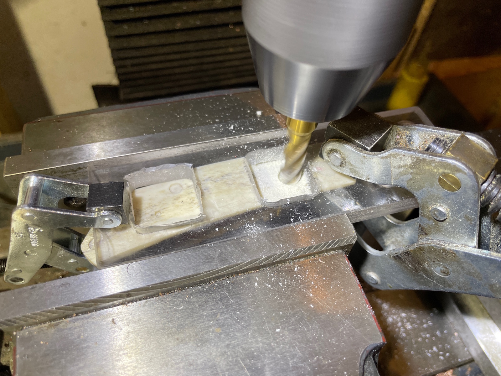

Vorbereitung der Schalen für die Aufnahme der Schraubpunkte und Aussparungen für die Schrauben auf den Linern.
Weiter geht's am hinteren Ende ...
Sonnenschliff

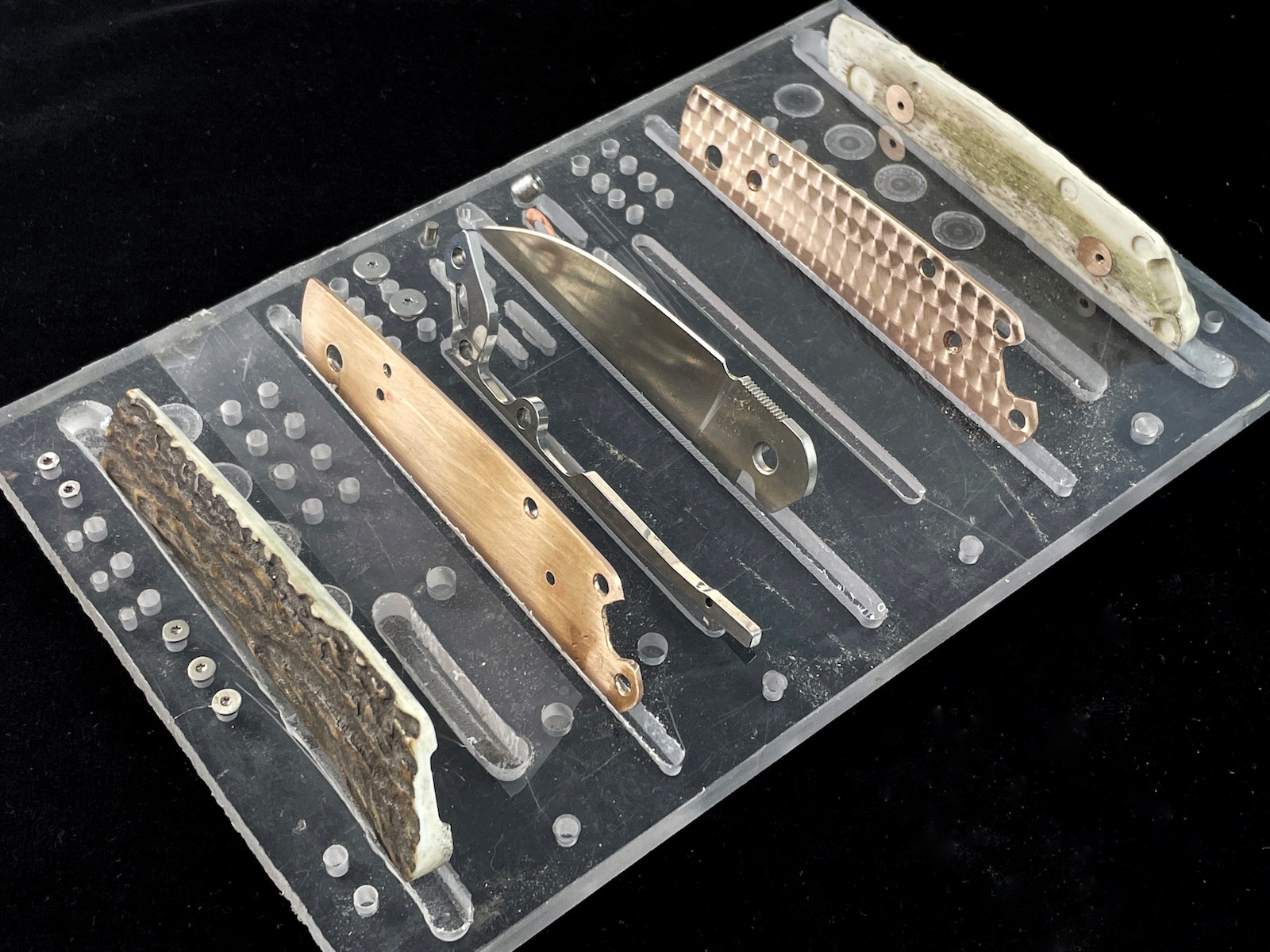

Montagevorbereitung

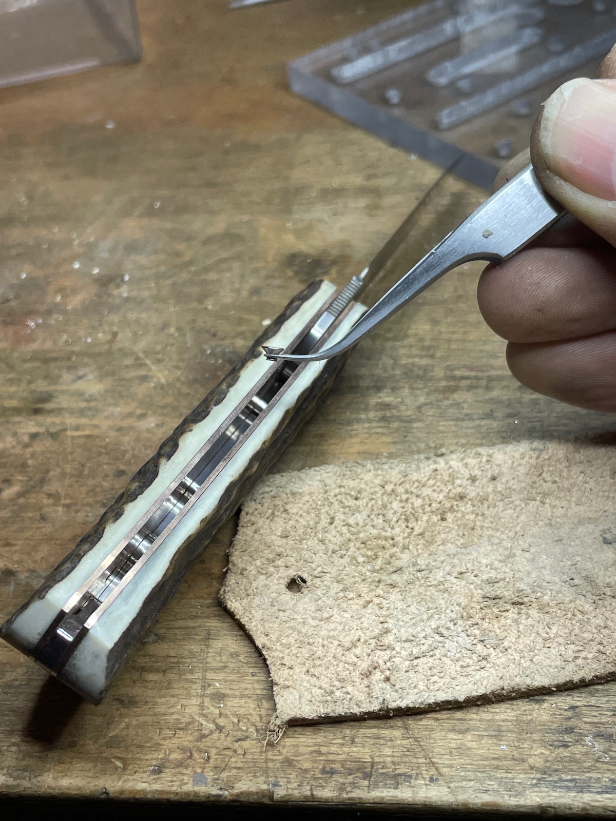

Uhrmacherjob

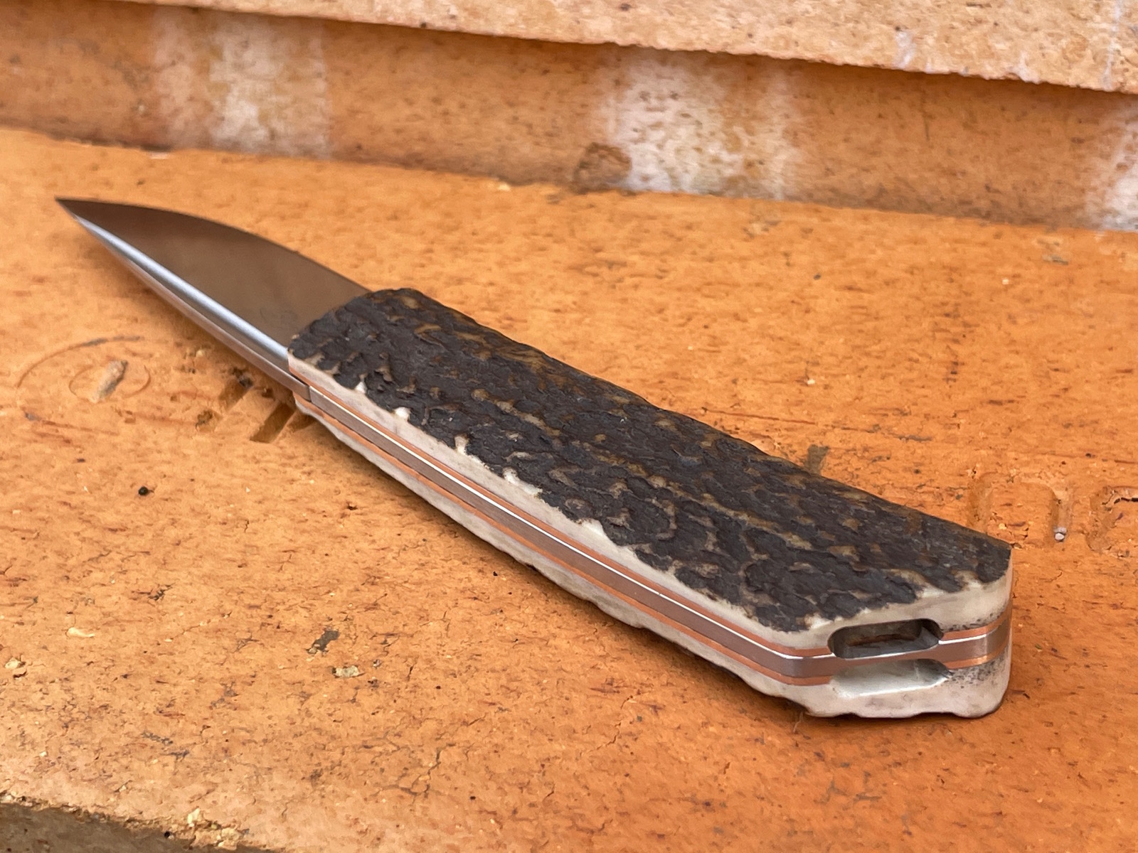

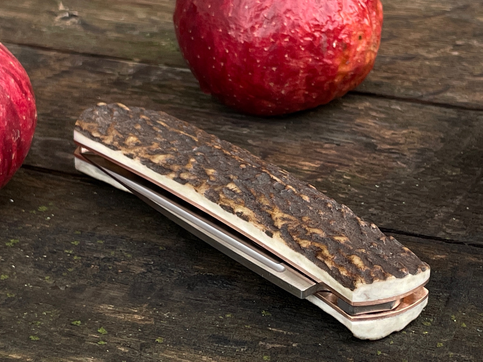

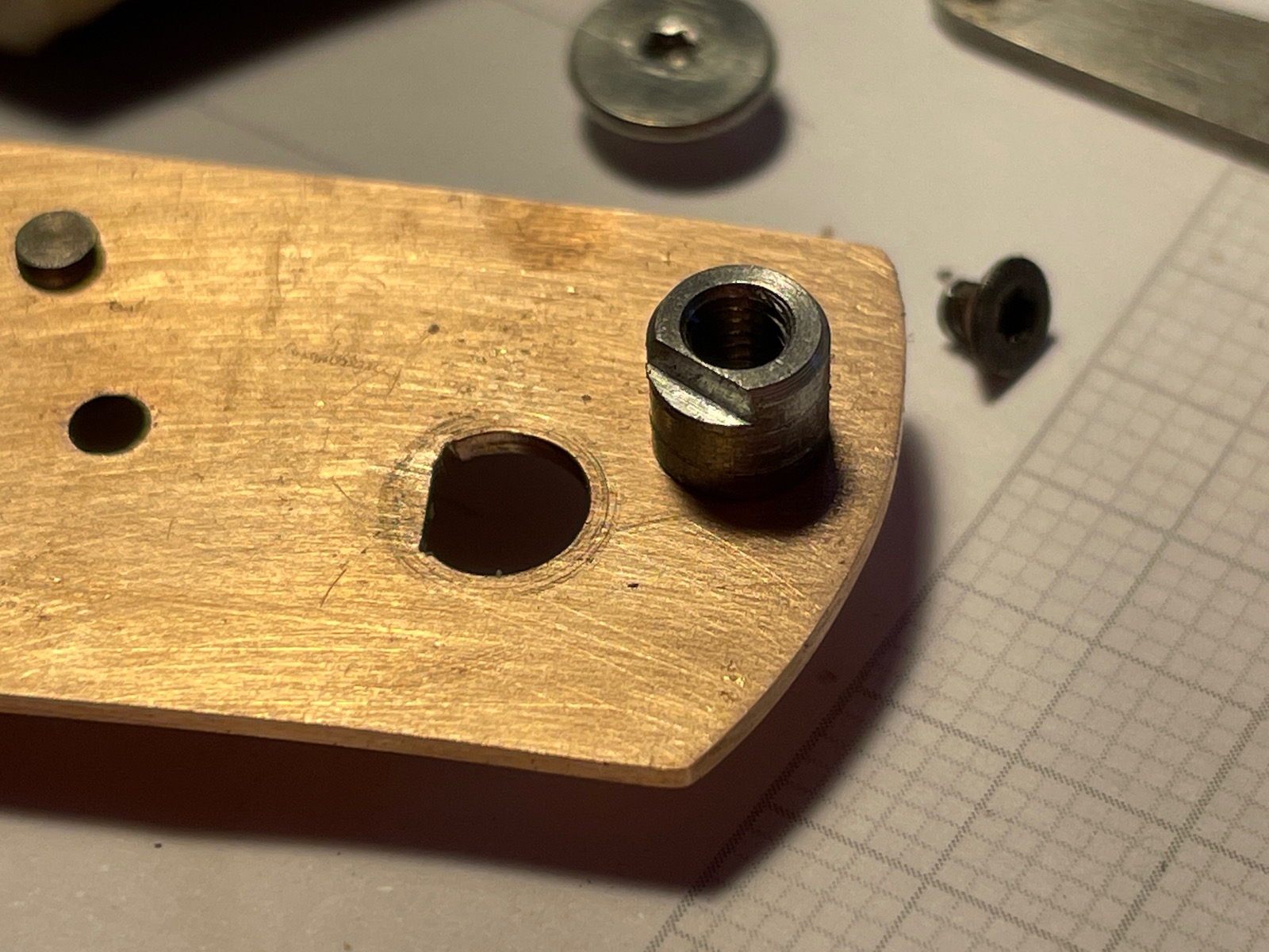

Durch die dünnen Liner konnte ich die Schlüssellochtechnik (wie hier) zur Befestigung der Schalen nicht anwenden, deswegen frickeliges Platzieren und komplettes Schrauben von innen und das in einem Spalt von 2,7 mm. :irre:
Die Schalen sind durch die überstehenden Schrauben und den Stoppin auf den Linern positioniert und müssen deswegen nur gehalten werden - dafür reichen die beiden Schräubchen auf jeder Seite, in der Hoffnung, daß sich das Geweih nicht verzieht ...

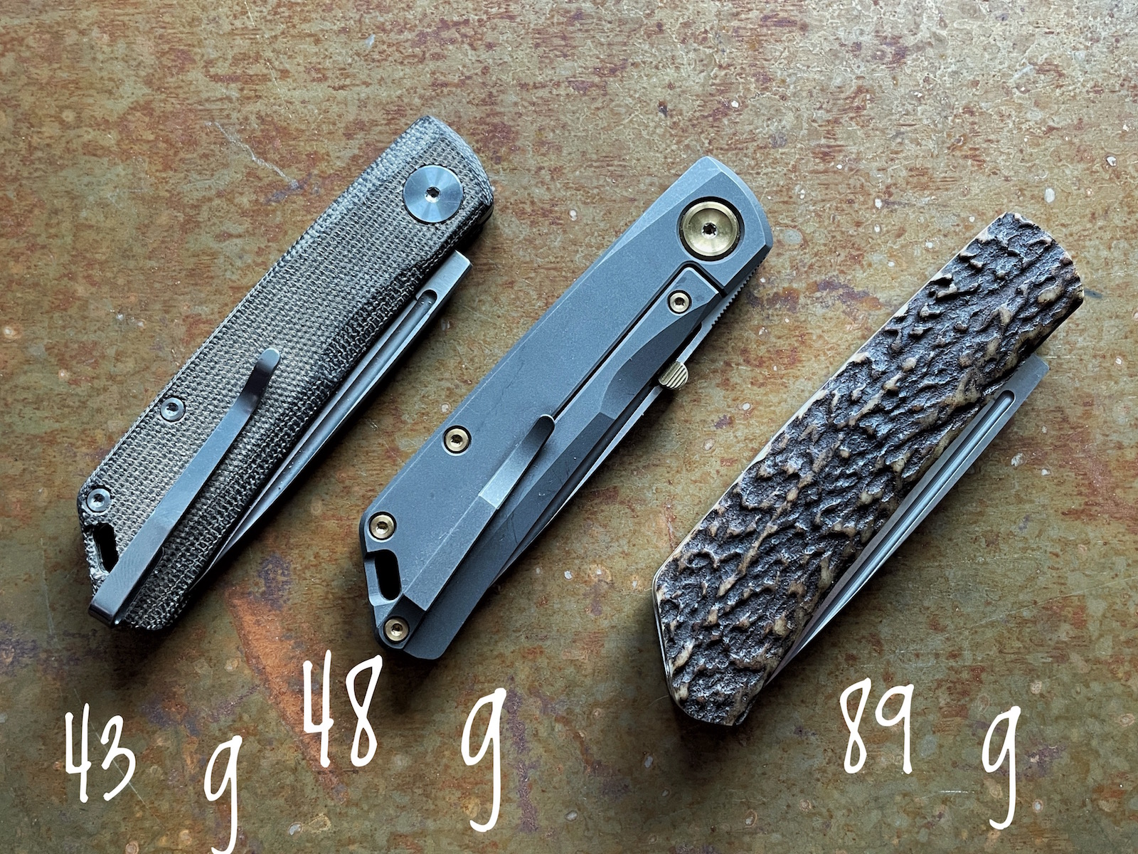

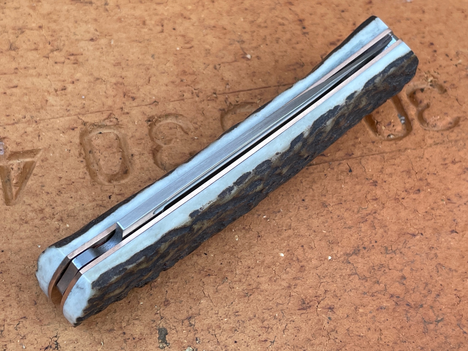

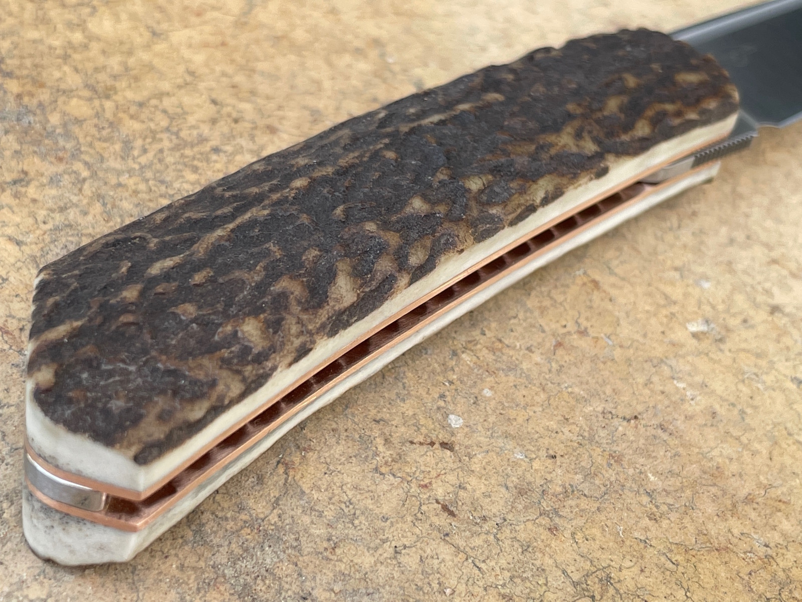

Die Maße des Messers haben sich nicht geändert (außer die Griffdicke), wohl aber die Masse – hier im Vergleich mit den Ausführungen Linerlock und Framelock. Bleibt aber noch im akzeptableren Bereich und passt gut zum fülligeren Griff.
Komplettbilder gibt's im Folgepost (max. 20 Bilder pro Post)
Voilà :)

Tolle Kombi! Die Mischung aus klassisch/ modern ist hier echt gelungen. Vielen Dank für die Bilder aus Deinem Workflow - das Fräsen der Griffschalen mit Hilfe der Plexiunterlage… da muss man erst mal drauf kommen.

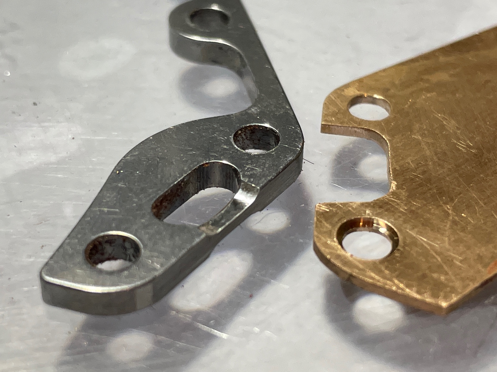

Ein kleines Detail hätte ich fast vergessen: ich brauchte noch eine Verdrehsicherung der Achse, da ich ja wegen des Montageablaufs nicht mehr an die rechte Seite der Achse kam.
Gut, daß ich letzten Sommer Excalibur's ATCF be-SPA-en durfte, denn dort habe ich gesehen, wie das die Großen machen mit dem D-Loch klick.
Zwei Schläge mit Hammer und Austreiber neben das Achsloch, ein bisschen Feilen und hoppla: das D-Loch als Verdrehsicherung mit der angepassten Achse. Thanks, Bob 😉

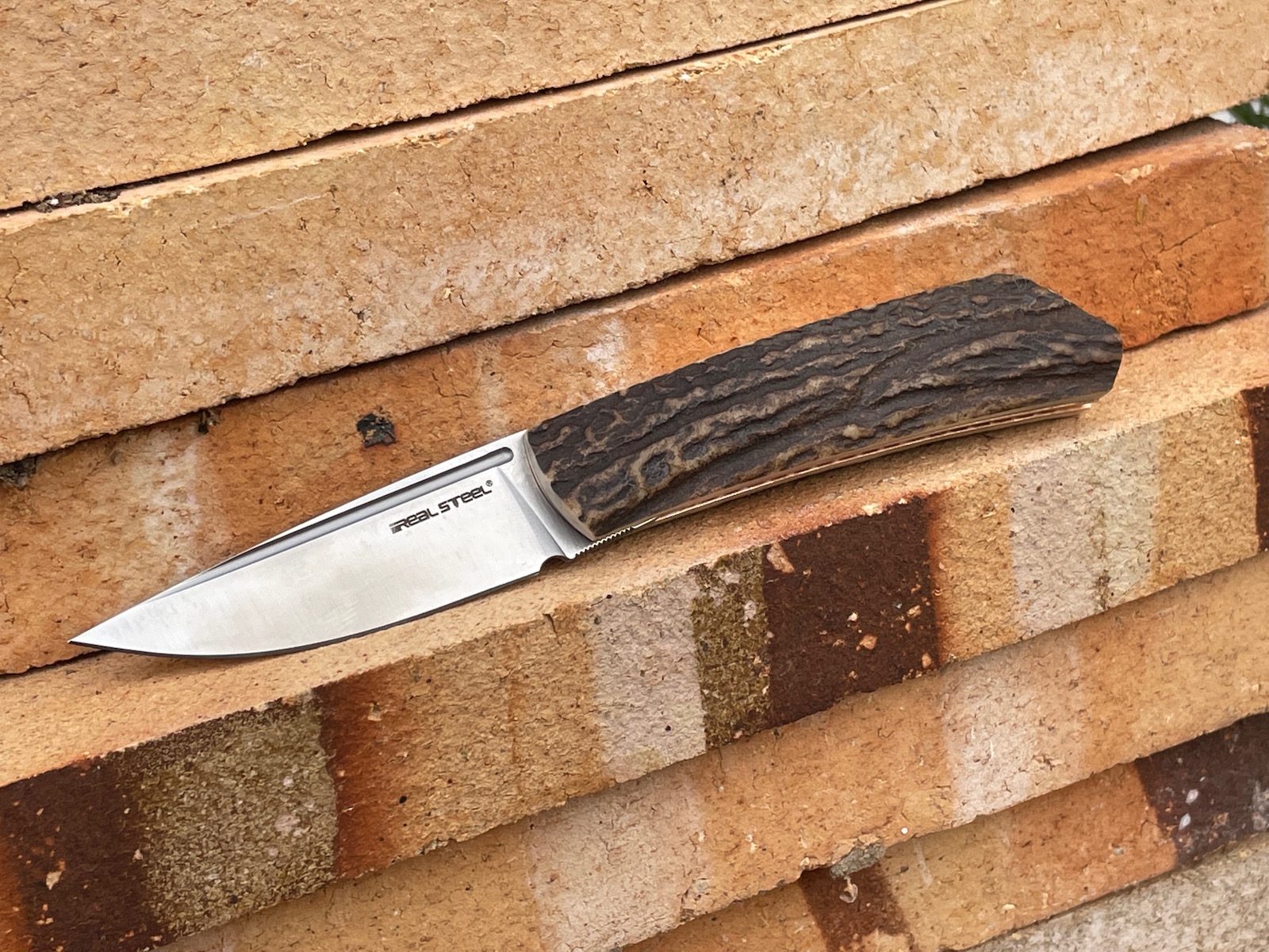

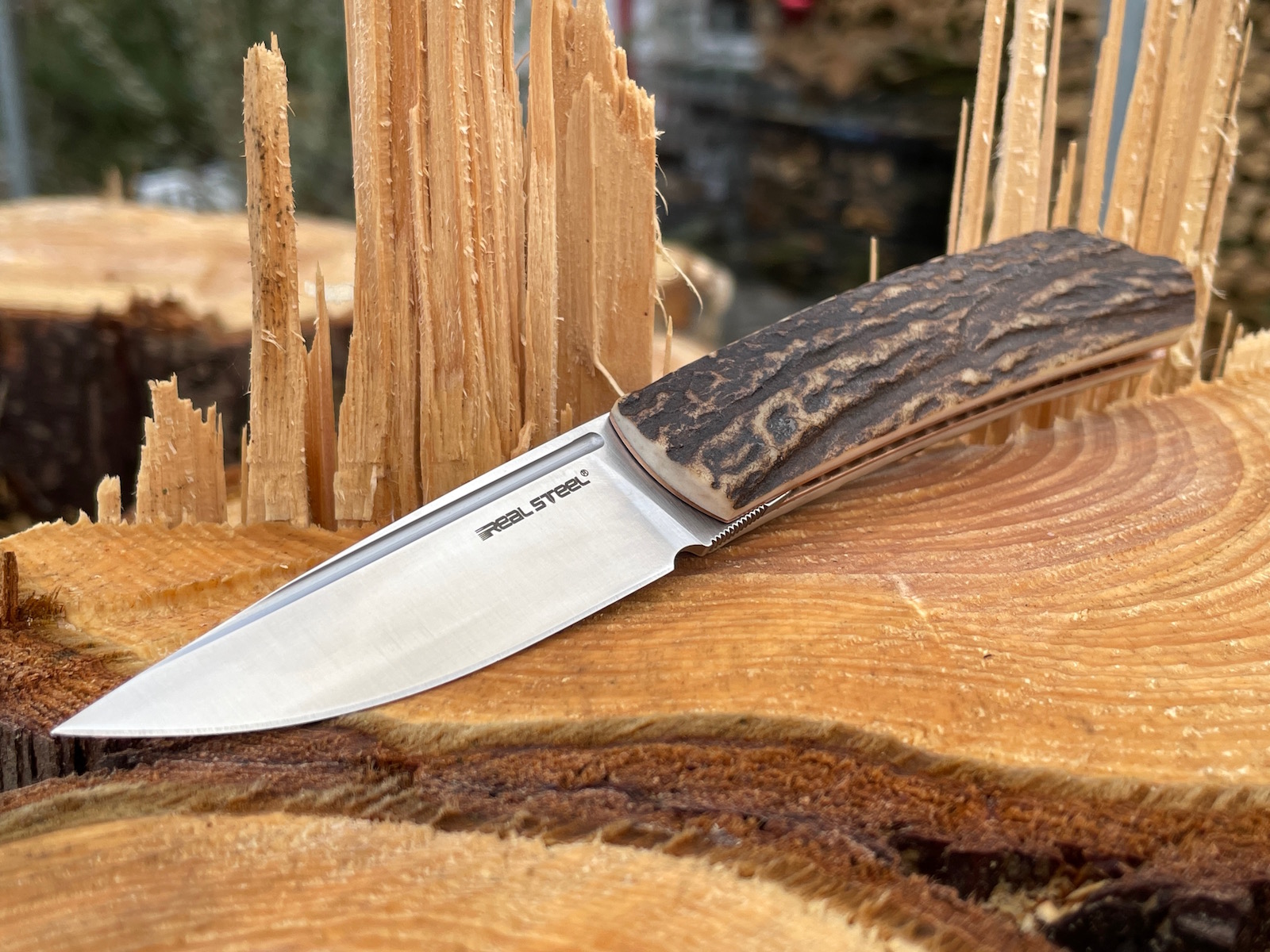

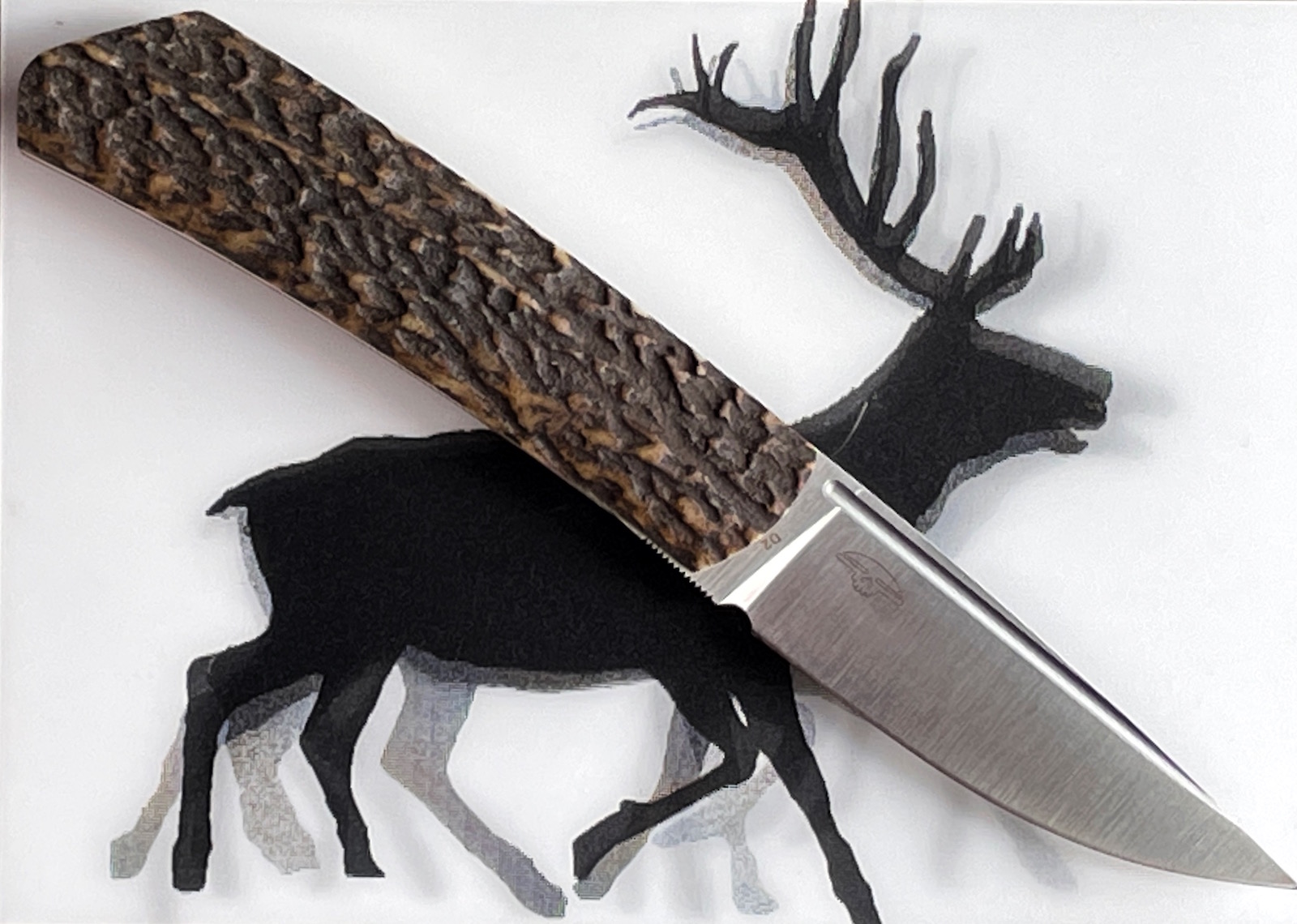

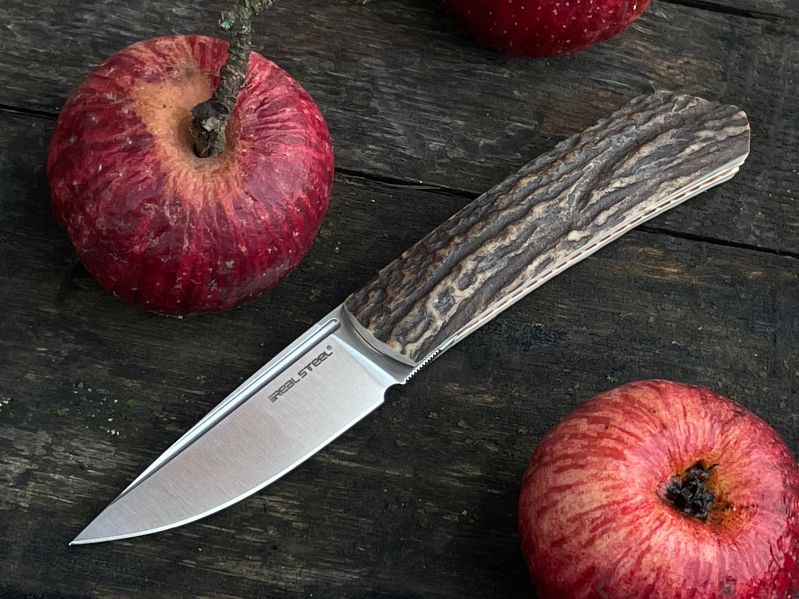

Morgen geht es auf die Reise zu seinem neuen Herrchen ... Abschiedsfotos
Ich hätte vielleicht noch ein klein wenig mehr Arbeit investiert und der Klinge ein schöneres Finish verpasst und dabei auch gleich die Beschriftungen entfernt.
Das hast du recht, Andy, aber war nicht so gewünscht - außerdem ist z. B. der "Real Steel" Schriftzug ziemlich tief reingelasert. Das müssten ein paar Zehntel weg, um das zu entfernen.
