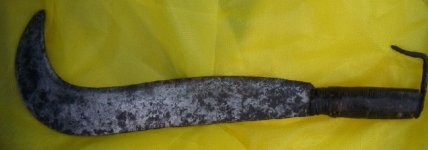

Hm, ich hab zum Entasten neulich meine zweite Flohmarkthippe benutzt. Die räumt was wech, ist ca. 45 cm lang vom Griffende bis zur Krümmung, ca. 4 mm dick, Klinge etwa 55 mm breit, Geweicht ca. 630g, massiv, innen scharf (jetzt) und nietet die Äste einfach weg. Ich war begeistert. Ehrenhippie!
Haben wir schon mal drüber gesprochen, nämlich hier

Darauf hab ich nur gewartet! Mein Standardwerkzeug zum Entasten ist genau das gleiche, nennt sich auch Schweizer Gertel und arbeitet seit Jahren sehr effektiv. Das mit den Messern war eher ein Test "was ist wenn man kein Profiwerkzeug dabeihaben kann?". Außerdem tun bei mir ein halbes Dutzend Beile und Äxte zwischen 350 und 2000 Gramm Dienst. Und die Kettensäge!
