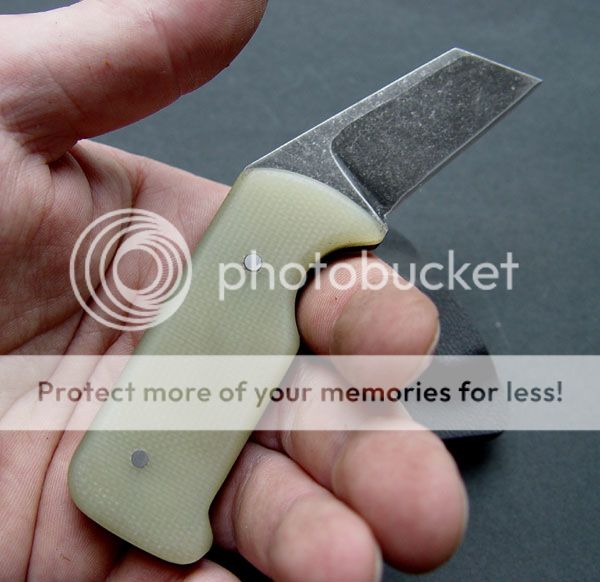

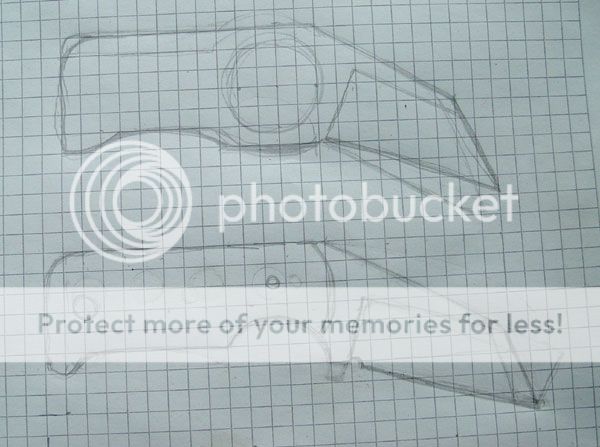

Bei mir gibt’s kein CAD sondern nur PAD (Pencil Aided Design) Zuerst wollt ich was mit Fingerloch machen aber 1tens fiel mir bei Fingerloch und abgewinkelter Klinge das HAK und eventuelle Probleme mit der Legalität ein, 2tens ist bei nem Loch der Zeigefinger immer höher angesetzt als die restlichen Finger , da ist IMHO zu wenig „Fleisch“ zum Greifen zwischen Finger und Handfläche wenn ihr versteht was ich meine, was auf Dauer beim Schneiden zu ner verkrampftem Haltung führt ( Ist halt meine persönliche Erfahrung wenn man mal mehr als nur 5 min was schneidet und ja, ich hab sowohl ein HAK als auch ein Emerson LaGriffe). Rausgekommen ist dieser kleine Racker:
Die Fingermulde und der Nubsi am Griffende sorgen für einen sicheren Griff auch bei kraftvoll Ziehenden Schnitten und die Abgewinkelte Klinge , die man sonst eher bei speziellen SV Messern sieht sorgt für eine gute, ergonomisch günstige Handhaltung beim schneiden. Und wenn das Ganze schon ein BOX Cutter werden soll wollt ich auch

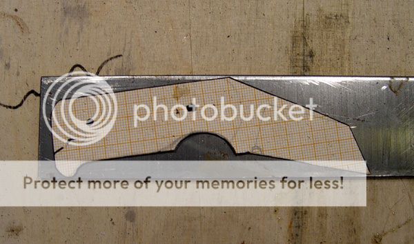

Etwas mehr Klingenlänge hätte sicher nicht geschadet (so 0,5-1,0cm) aber aus nem 40mm Flachstahl läßt sich mit dem Winkel nicht mehr als das rausholen:

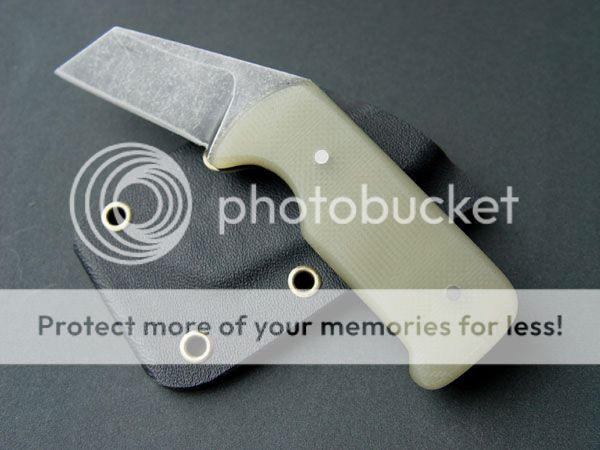

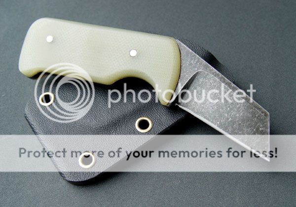

Also ausgesägt, geschliffen, gehärtet und ein paar Griffschalen drauf, das Endresultat seht ihr hier:
Gesamtlänge 12cm
Stahl : 100Cr6, 4mm stark
Griffschalen: Natural G10
Klinge mit Acid-Stonewash Finish
Auf eine Riffelung am Klingenrücken hab ich bewusst verzichtet, da, wenn man mit dem Daumen stark aufdrückt, diese sich auf Dauer eher schmerzhaft als Sinnvoll erweist. Das Messerliegt trotz seiner „Kleinheit“ Supersicher in der Hand und lässt sich prima führen und man kann einen enormen Druck auf der Klingenspitze aufbauen ohne
Handgelenksprobleme bei längeren Schneidsessions.
Aufgrund der Abgewinkelten Klinge gibt das Messer auch nen Prima Mini-Slasher ab, allerdings ist die Klinge für ein „dedicated“ SV Messer doch recht kurz obwohl die des

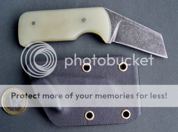

Hier nochmal mit ner Münze zum Größenvergleich und etwas anderer Beleuchtung:
