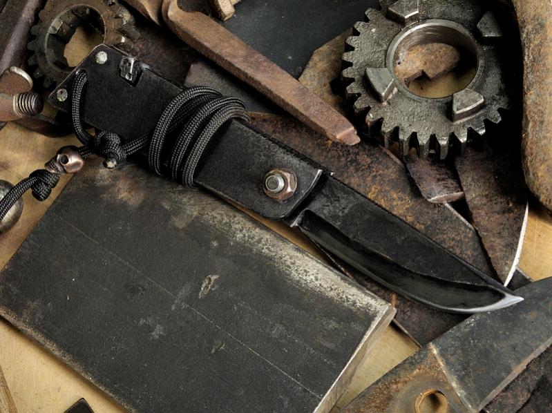

Urlaubszeit in Balkonien, die Herzallerliebste hat mein Vic Solo im Harlekinsgewand abgeluchst und die Werkstatt sieht aus wie ..........
Mal sehen, eine alte Klinge von einem Pseudomittelaltermesser, 3er Baustahl, alte Schrauben,Muttern, Unterlagsscheiben, 1 Zelthering, bißchen Leder und ein Stück Paracord. Hey, da liegt ja der Kupferskull

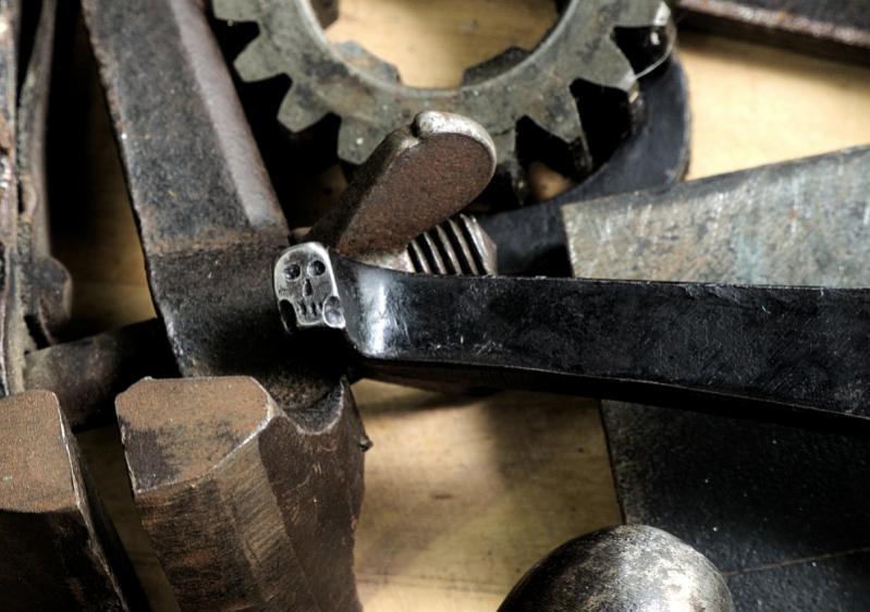

Mad Max im Sinn und den Hammer in der Hand, erst mal sehen ob sich die Angel umbiegen läßt, geht
Ein 6er Loch für die Klingenachse gebohrt und ein Totenköpfchen in die Angel gedremelt.
Dann ab damit aufs Schleifleinen zum ballig schleifen und in ein großes Glas Instantkaffee zum schwärzen.

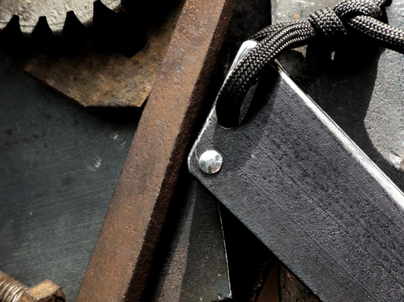

Die Griffschalen sind schnell aus dem Baustahl ausgesägt, etwas abgerundet, Klingenachse und die Löcher für den Spacer gebohrt.
Der Spacer wird aus 2 Lederstücken herausgeschnitten, er dient gleichzeitig als Anschlag wenn die Klinge geschlossen ist.
Alles mal zusammengesteckt

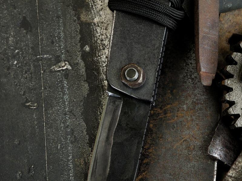

Die Klinge ist leider etwas krumm und schleift beim schließen an der Griffschale. Eine dickere Unterlagsscheibe behebt das Problem.
Spacer rein, aus dem alten Zelthering 2 Stifte abgelängt und das ganze vernietet.
Der erste Nietkopf sah bescheiden aus, der zweite schon besser, der dritte annehmbar und in den vierten bin ich verliebt .

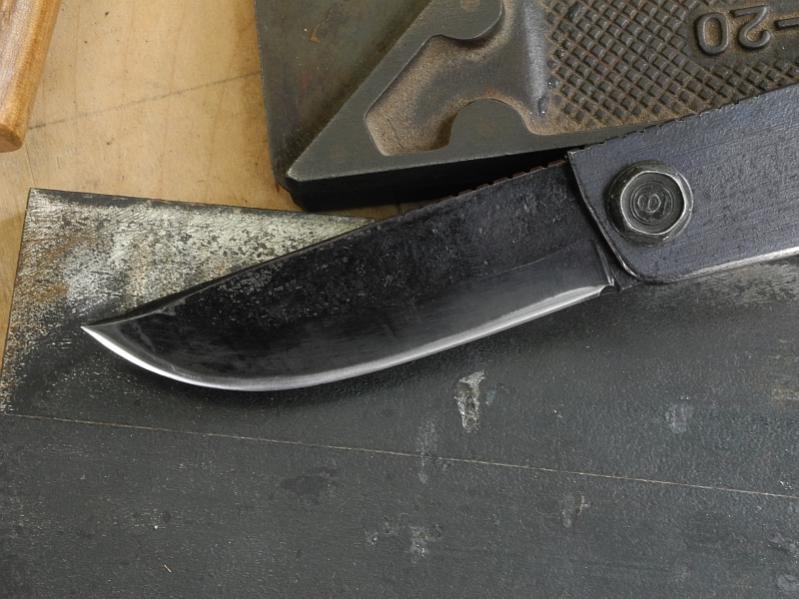

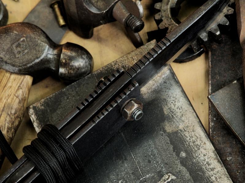

Ein Jimping in den Griff und die Klinge gefeilt und das ganze sieht recht annehmbar aus.
Die blanken Metallteile habe ich mit wechselndem Erfolg mit Tannin schwarzgefärbt. Teilweise hält es gut, teilweise nicht
Würde mich interessieren ob jemand von euch damit Erfahrung hat.

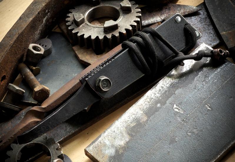

Noch das Paracord mit dem Skull drangeknüddelt und ich haben fertig :teuflisch
Mit der Schnur kann man die Klinge offen und geschlossen gegen unbeabsichtigte Schnittverletzungen sichern.
Stolze 220 gramm, 19 cm offen, 17 cm geschlossen, 8 cm Klingenlänge, 5mm dick, ballig geschliffen, schneidet schlecht spaltet gut :lach:
Mad Max hätte als Edc bestimmt seine Freude daran .
