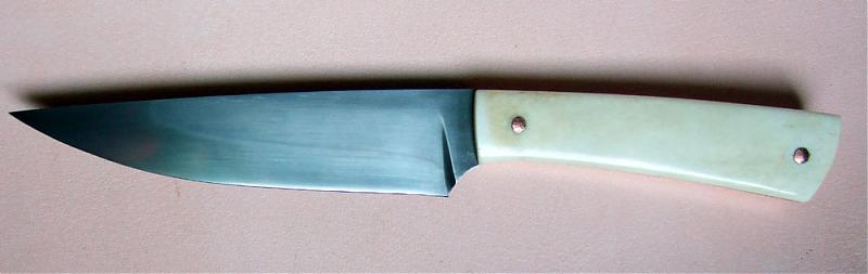

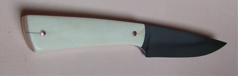

Aber da er mir dennoch ganz gut gefällt, wollte ich ihn Euch auch noch zeigen.
Klinge geschmiedet aus Ck75, 3,5mm stark, 120mm lang, selektiv gehärtet und tapered tang (wow, was ein Deutsch :irre:)
Schalen aus Elchknochen, mit viel Liebe und dann dem Pech - 105mm lang und mit Kupfer vernietet.
Seufz. Jammer. Halb Staufen weiß jetzt wie ich fluche.

Oh, nich weinen!
Kanns aber nachvollzeiehen, steckt verdammt viel Arbeit drin.
Beide Nicker sind schön, schlicht und alles dran.
Mach Dir nix draus. Sowas passiert. Wenn alles immer 100 % gelingen würde, dann wär das Leben langweilig.
Das Messer ist trotzdem super. Nicht überladen und elegant.
Fluchen ist auch gut für den Blutdruck....
Mach weiter so, prima. :)
Ja, Elchgeweih reist oder platzt ziemlich schnell.
Rentiergeweih ist da viel "handzahmer".
trotzdem ein hübsches Messer.

... Aua, war bestimmt die letzte der beiden Nieten ...
... trotz alledem würde mich der Riss nicht stören (Schalen sind sicher verklebt) wackeln wird da nichts und so sieht es gebrauchsfähig aus und wird sicher nicht im Glaskasten verschwinden ...

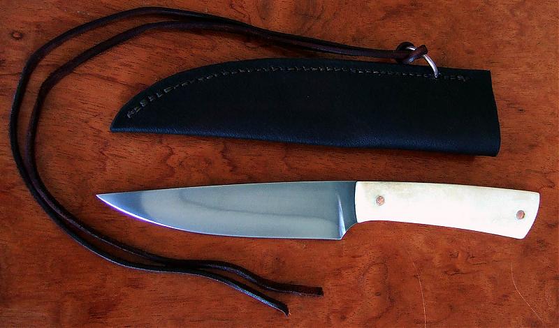

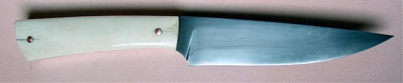

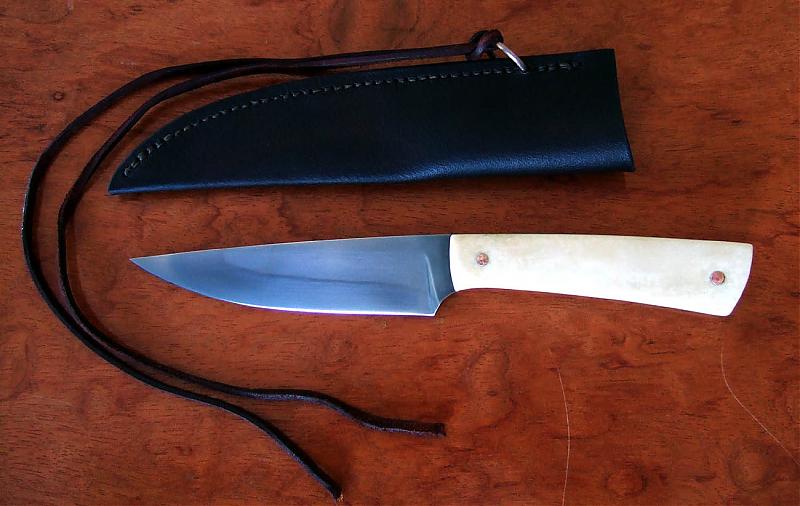

Nachdem die Scheide fertig ist, dachte ich das ist die Gelegenheit nochmal bessere Bilder nachzureichen. Aber nur von der schönen Seite :irre:
Also, here you go -
