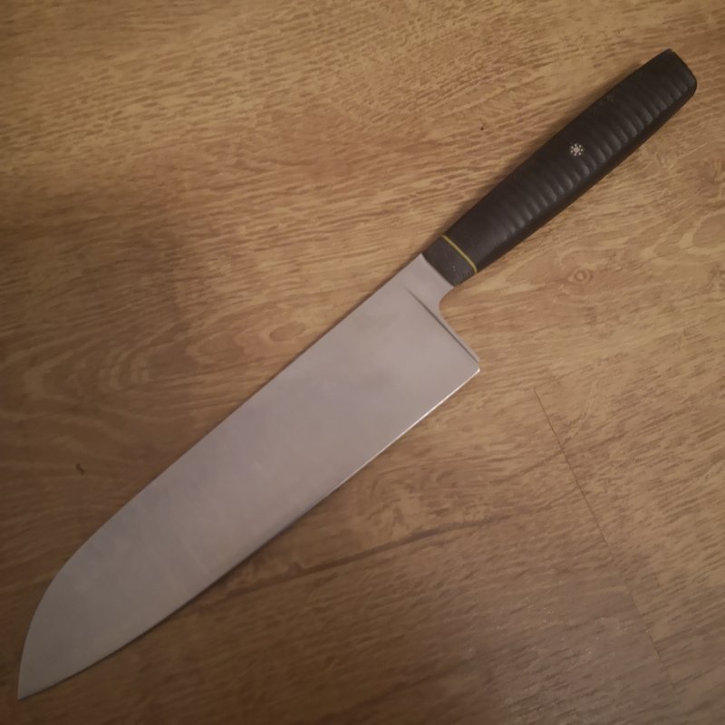

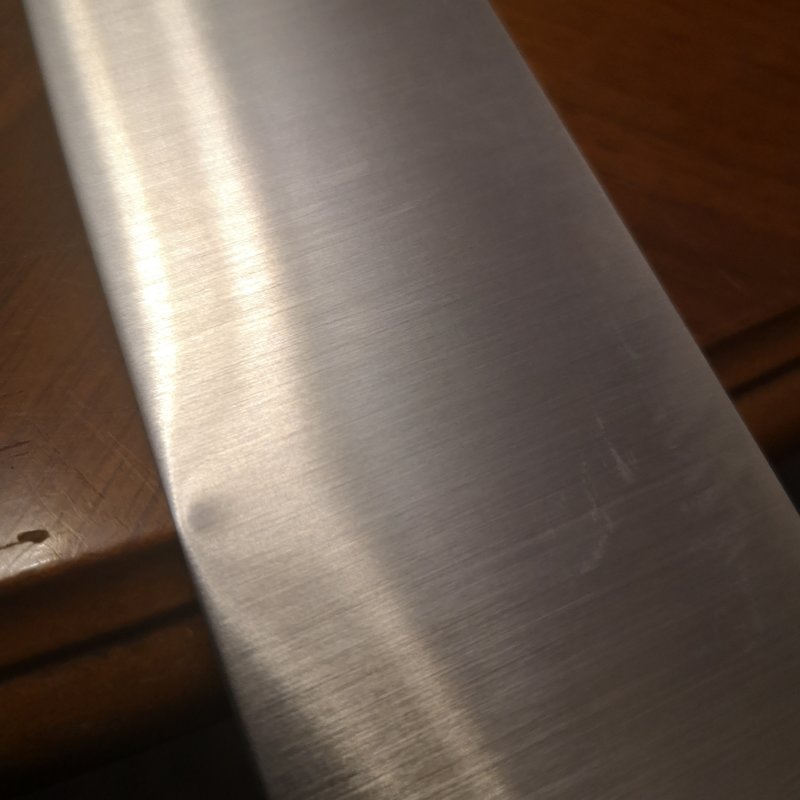

Solche Schliffvarianten schneiden am leichtesten.
Ich bevorzuge jedoch Hohl schliff bis zum Klingen rücken. Und das Klingenteil am Heft würde ich nicht unnötig schwächen.
Leichte Balligkeit im Schneidenbereich macht Sinn.
Das Messer kennst Du:
Klasse Messer mit interessantem Konzept. Zwei Dinge verstehe ich nicht ganz: Was bring ein balliger Anschliff der Pfeilspitze? Das erzeugt nach meinem Verständnis nur einen erhöhten Widerstand beim Schneiden. Wenn man einfach keilig anschleift, hätte man bei gleicher Dicke am oberen Ende der Pfeilspitze einen flacheren Schneidenwinkel, was den Eindringwiderstand reduzieren dürfte, ohne den Releaseffekt der Hohlkehle zu reduzieren. Und wo liegt der Vorteil der dickeren, balligen Spitze? An der schmalen Spitze bleibt doch eh nichts kleben, auch bei feiner, schneidfreudiger Geometrie.
Balligkeit ist kaum ausgeprägte (unbedeutend für Widerstands). Die Balligkeit bringt auch Stabilität im Schneidenbereich mit sich. Und es bilden sich Lufttaschen zwischen Klingenflanken und Schneidgut.
Wenn es das Owl-Knife aus dem russischen Video ist, wo die Klinge auf Druck gegen den Handballen ein gutes 1/3 der Höhe der Klinge plastisch verformt, dann kenne ich das Messer. ;)
Schieße ich noch nach, aber bitte etwas Geduld. ;)
Gruß, güNef
Ja, das Ding ist von OwlKnife.
Der Schliff haben die von Prokopenkoff übernommen, der solche Klingen seit langem machte.
Der Stahl M390, relativ "weich", so um 63 HRc um ordentlich plastisch noch bleiben (gut für Keramikstäbe) aber auch schneidhaltig.
