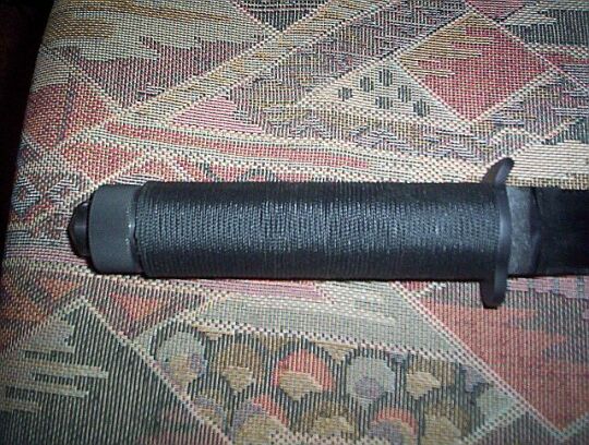

Rebell, kannst Du nochmal ein Bild mit Strippe posten?

Zu Frank: ich habe keine Cam da, aber mein Kollege kommt morgen mal damit vorbei, dann setzt der Jürgen sicher das Bild für mich rein.
Der Griff ist übrigens geriffelt. Ich habe keine Ahnung wie der Fachausdruck dazu heißt.
Aha, geriffelt ist der Griff, nicht glatt. Das war auf den Bildern nicht genau zu erkennen. Mit Umwickelung liegt es sicher noch besser in der Hand.

Jab, mit der Schnur liegt es besser in der Hand und sieht auch cooler aus. Wie gesagt, sobald ich Bilder habe stellt sie der Jürgen rein.
Als Schnur habe ich schwarze Drachenschnur genommen. Ca. 1,1 mm dick.

hier ein bild der griffwicklung die rebell seinem rebell verpasst hat.
