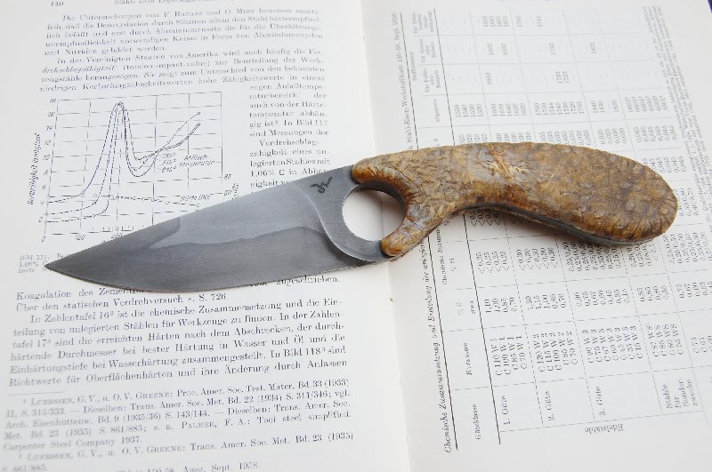

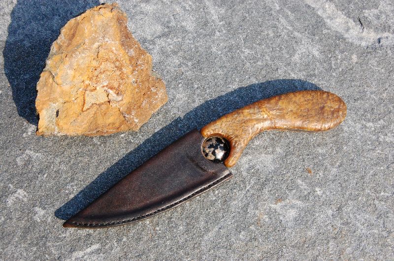

Ein weiteres, diesmal sogar relativ aktuelles Projekt von mir. Das Design ist mit freundlicher Genemigung von bigbores Avatar übernommen.

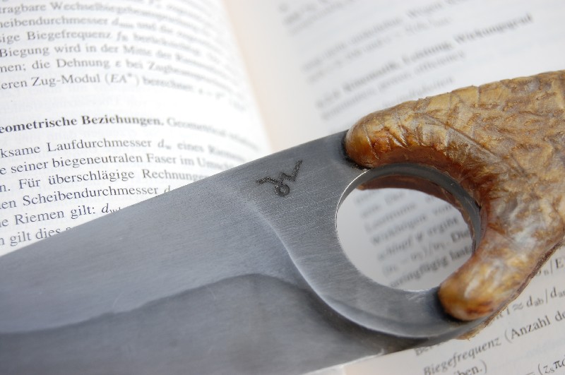

Der Stör wurde wieder aus einer alten Schruppfeile grob geschmiedet und anschliessend in Form gefeilt.
Gehärtet wurde mit Feuerzementmantel im Ofen, von 830°C in wohltemperiertem Öl.
Eigentlich war wieder ein leuchtender Griff wie damals bei "Gabriel" geplant, leider scheint das Störleder weniger Licht durchlässig als damals das Rochenleder, das Leuchten ist jedenfalls praktich nicht vorhanden. Das Leder wurde nass um die vorbereiteten Griffschalen geformt, schockgetrocknet und anschliessend mit Uhu Endfest verklebt.
Daten:
Länge gerade über alles : 225
Länge Klinge bis Mitte Loch: 115:hehe:
Klingendicke: 3
Lochdurchmesser: 22
Material: Feile
Griffmaterial: Störleder auf Epoxydmaterial

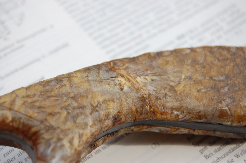

Die Art von Griffgestaltung, bzw Material sieht man auch nicht so oft, also mir gefällts. Das einzigste was mir nicht ganz soo gefällt ist der Übergang zwischen Griffmaterial und Erl. Aber sonst vom Gesamteindruck Top.

Das Loch ist nicht so meins, aber der Rest ist klasse.

Wie hat man sich denn das Schocktrocknen vorzustellen?
Gruß Th.
Sehr schöne Arbeit, die Form der Kilnge und auch das mit dem Störleder
:super: kannst du das mit dem Schochgetrocknet etwas erklären?

Schock getrocknet => Temperieroffen mit 60°C eine Stunde, danach war das Leder Hart wie Stein.
@Jere: Das Problem dabei ist, das leder über den Kern zu ziehen. Was bei normalem Leder noch ganz simpel ist ist bei dem Störleder leider weitaus komplexer, da sich das leder in den weitesten bereichen sehr gut ziehen lässt, nur in der Mitte, also da wo die Hornplatten sitzen ist das Zeug nicht zum verecken zu erweichen^^ Noch dazu ist das zeug da auch wesentlich dicher als überal anders. Von daher finde ich die Übergänge zwar auch mies, bin aber in anbetracht der vielen Probleme die dabei entstanden mehr als zufrieden^^

DAs leder ist das hier: http://www.dick.biz/dick/productDetail.jsf
Sieht leider in natura nicht ganz so toll aus wie auf dem Bild. Wenn ich wieder daheim binn (also frühestens am WE) kann ich gerne ein paar Bilder machen.

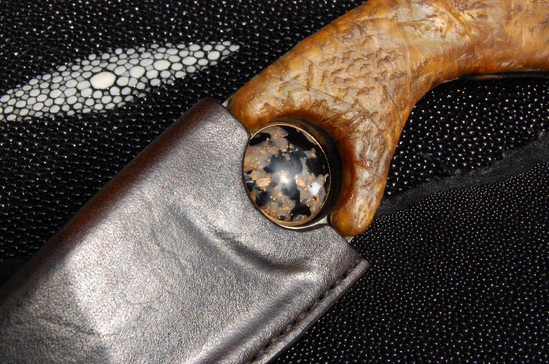

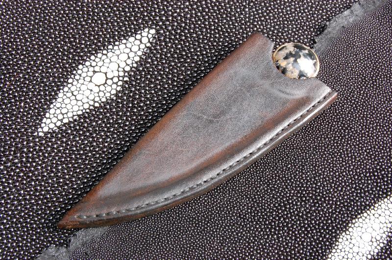

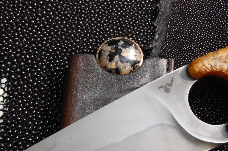

Nachdem ich von dem Messer aufgrund der Leidigen Diskusion etwas die Nase voll hatte hab ich ihm jetzt doch wieder etwas Aufmerksamkeit geschenkt und eine Lederhose gebastelt.
Die Messingfassung wurde gebohrt und festgenäht, der Stein wurde anschliessend in der Fassung verklebt.
