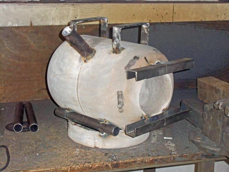

Aber ich will mal wieder ein paar Bilder einstellen vom Bau, bzw. vom Endfinish.
Heute habe ich eine Esse auf Basis einer 11Kg Gasflasche fertiggebaut (Auftragsarbeit für einen Kunden.
Und hier die Bilder mit ein paar Erläuterungen.

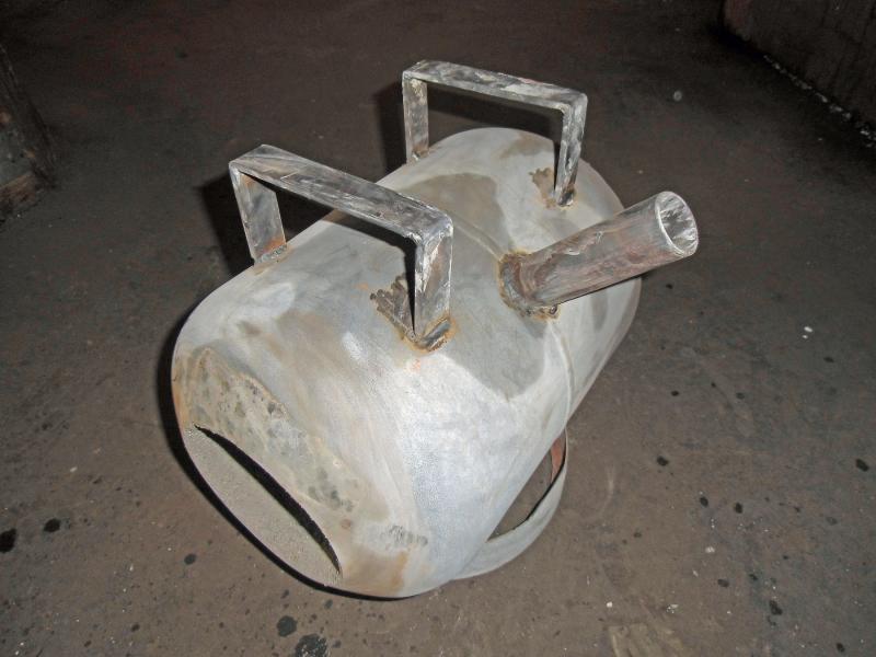

Das geschweißte Gehäuse mit Standfuß, Führungsrohr für den Brenner und 2 Bügelgriffen.
Die Griffe kante ich seit einiger Zeit aus 30 x 6mm Stahl. Die originalen Haltegriffe verwende ich nicht mehr.
Ist etwas mehr Arbeit aber die Esse trägt sich besser und auf die Bügel kann man eine Platte legen als Ablage.

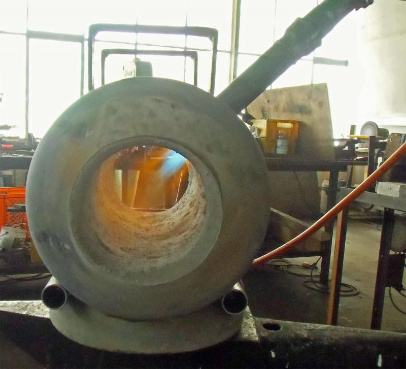

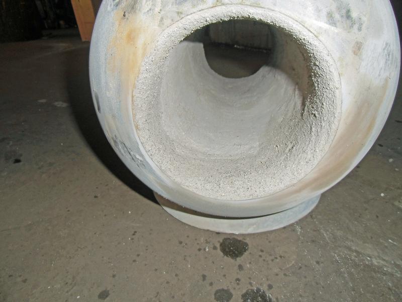

Nach dem Einbringen von K-Wolle und Beton trockne ich die Esse, danach wird sie im Brennofen bei ca. 500°C gebrannt.
Durch das Einbrennen schrumpft der Beton ein wenig. Deshalb mörtele ich nach dem Brennen nochmal etwas nach um sich bildende Spaltmaße zum Gehäuse zu schließen.
Hier mit den seitlichen Aufnahmerohren für einen Ablagebügel etc.
und 2 U-Schienen am Ende zum Einschieben von Abschlußplatten.

Hallo Peter,
sehr schöne Doku.Vielen Dank.
Wo und in welchem Winkel setzt das Brennerrohr an?
Wie hast du die Flare gemacht?.Dazu wäre ein Bild auch sehr schön.
Gruß Carsten
Hallo Carsten,
der Winkel für den Brennereinlass sind ca. 45°.
Andere Winkel, mehr oder weniger, sind genauso funktionsfähig.
Ob der Gasstrom auf das Zentrum des Brennraums zeigt (wie bei meinen Essen) oder tangential ist auch gleich, beides funktioniert.
Der Flare wird duch die konische Ausforrmung des Innenmantels (Beton) erzeugt.
Beim Ausmörteln forme ich den Konus an das Führungsrohr (das schräg aus der Esse kommende Rohr) an.
das Mündungsrohr des Brenners treibe ich ggfls. über das Rundhorn am Ambos leicht konisch auf. Dadurch sollte es nochmal ein ruhigeres Strömungsbild geben.
Bilder habe ich da leider keine im Moment.
Peter
Hallo Peter,
nochmal vielen Dank für die Ausführungen,damit kann ich was anfangen.
Wenn ich das richtig verstehe sollte also der Übergang Flare zur Mündung Brennerrohr so sauber wie möglich sein um Verwirbelungen zu vermeiden?

Hallo Peter,
vielen Dank für Deine Beschreibung. Ich habe noch folgende Fragen :
- welchen Innendurchmesser hat die fertige Brennkammer ?
- wie dick ist die eingebrachte Schicht des Feuerbetons ?
- welchen Durchmesser haben die Durchbrüche (Löcher ) in den "Flaschenböden " ?
Heinrich
Exakt !
Ein möglichst glatter Übergang ohne Hinterschneidungen, Unebenheiten und offene Stellen in die der Gasstrom unter den Beton in die Wolle drücken kann sind wichtig.
Wenn der angeformte Flare nicht ganz rund ist sondern eher oval ist, macht das nicht so viel (beeinträchtigt die Funkton eigentlich gar nicht negativ).
=> Innnendurchmesser ca. 14-16cm je mach Stärke der Auskleidung.
=> Normalerweise ca. 1-1,5cm Es können auch mal 2cm sein. Je dicker desto stabiler und desto bessere wärmespeicherung aber längere Aufheizzeit. Die 1-2cm (Grobe Angabe) sind finde ich der (beste) "Weg" alle Eigenschaften zu vereinen.
=> ca. 16cm
so ich hoffe ich habe alles berücksichtigt.
Peter
Servus,
Ich bin auch grade in der planung zum bau meiner ersten esse aus ner 11kg buddel.
jetzt meine fragen dazu: das führungsrohr für den brenner welchen durchmesser hat dieses und wie weit steckt es in der flasche?
Gruß Teefax
moin moin,
das kommt darauf an wie dein Brenner aufgebaut und wie die Auskleidung deiner Esse aussieht.
Bei meinen:
2 Lagen Keramikfaserwolle und ca. 1 bis 1,5cm Feuerbeton ergibt sich eine Dicke der Auskleidung von ca. 5cm.....
Das Führunggsrohr hat bei mir einen Durchmesser von 1 1/4 Zoll bei einer Länge von ca. 16cm, es ragt ca. 3cm in das Gehäuse rein. Über die restliche Wandstärke wird der Flare angeformt (siehe oben)
EInbauwinkel (bei mir) ca. 45° Andere Winkel sind möglich.
