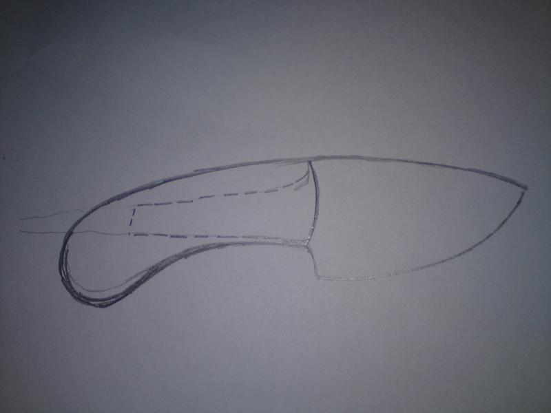

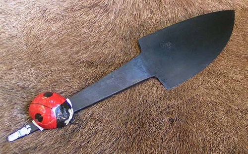

ich habe hier eine Klinge von Aage Frederiksen rumliegen, zu der mir absolut kein Messer einfallen will. Bei den meisten Messern mache ich mir eine grobe Zeichnung und die Feinheiten schälen sich dann bei der Fertigung heraus. Zu dieser Klinge will mir aber absolut nichts konstruktives einfallen.
Das liegt natürlich unter anderem auch an den ungewöhnlichen Maßen; die Klinge ist 65mm lang, aber über 40mm hoch und ca. 6,5mm stark am Rücken. Also grundsätzlich die Form eines Wikingermessers - zumindest verkauft Poul Strande ähnliche Klingen unter dieser Bezeichnung.
Vielleicht hat ja von euch jemand eine Idee zur Umsetzung :hmpf:.
Uli

Bei deiner Klinge würde ich den Griff oben am Klingenrücken abschließen lassen (eine Linie) und an der Schneidenseite ca 2mm unter dem Erl.
Dann Richtung Griffende mit ´nem schönen Schwung Richtung Schneide.
Wenn du an der Klingenwurzel den Griff schön schmal hältst,müsste man ihn noch gut greifen können.
Ich hoffe du verstehst wie ich es meine...Zeichnungen am PC sind mir ein Graus !
Gruß Ralf

Hallo Uli
schau mal, das hab ich draus gemachtnachdem ich
ein halbes Schulheft Entwürfe gezeichnet habe.
vielleicht hilft es dir.
grüße aus dem Neckartal ... Norbert
Hey, das sind ja viele Ideen! Hätte ich gar nicht erwartet.
chIntz: Skinner war auch mein Gedanke, aber Fingerrillen ist ein Stilelement, das bei mir gar nicht geht
erny: toller Entwurf, das messe ich mal durch, ob das in meine kleinen Hände passt
porcupine: Austernmesser ist gut, aber wir wohnen so weit weg von Cancal, und es sollen ja die besten Austern sein ;-) Das lässt sich aber auf Parmesan ausdehnen
short-bow: ich will lieber bei Messern bleiben, obwohl ich bei meinem Sohn mit so einer Keule sicher ordentlich punkten könnte ;-)
nepolsky: kann ich mir nicht so richtig vorstellen, mein inneres graphisches Auge ist nicht so ausgebildet
Lanzenstoß: Gamskrickel werden unten gar nicht so breit, glaube ich. Eine Spitze vom Elch habe ich in der Form schon mal drangehalten, hat mich aber nicht so überzeugt
no bird: sehr schönes Messerchen hast du dir gebaut. In der Form kann ich das leider nicht umsetzen, da bei mir an der Schneide kein kleiner Radius zum Griff hin ist. Deine Klinge ist da etwas anders geformt
Wenn ihr noch weitere Vorschläge habt, nur her damit. Ich werde auf jeden Fall über das Ergebnis berichten.
