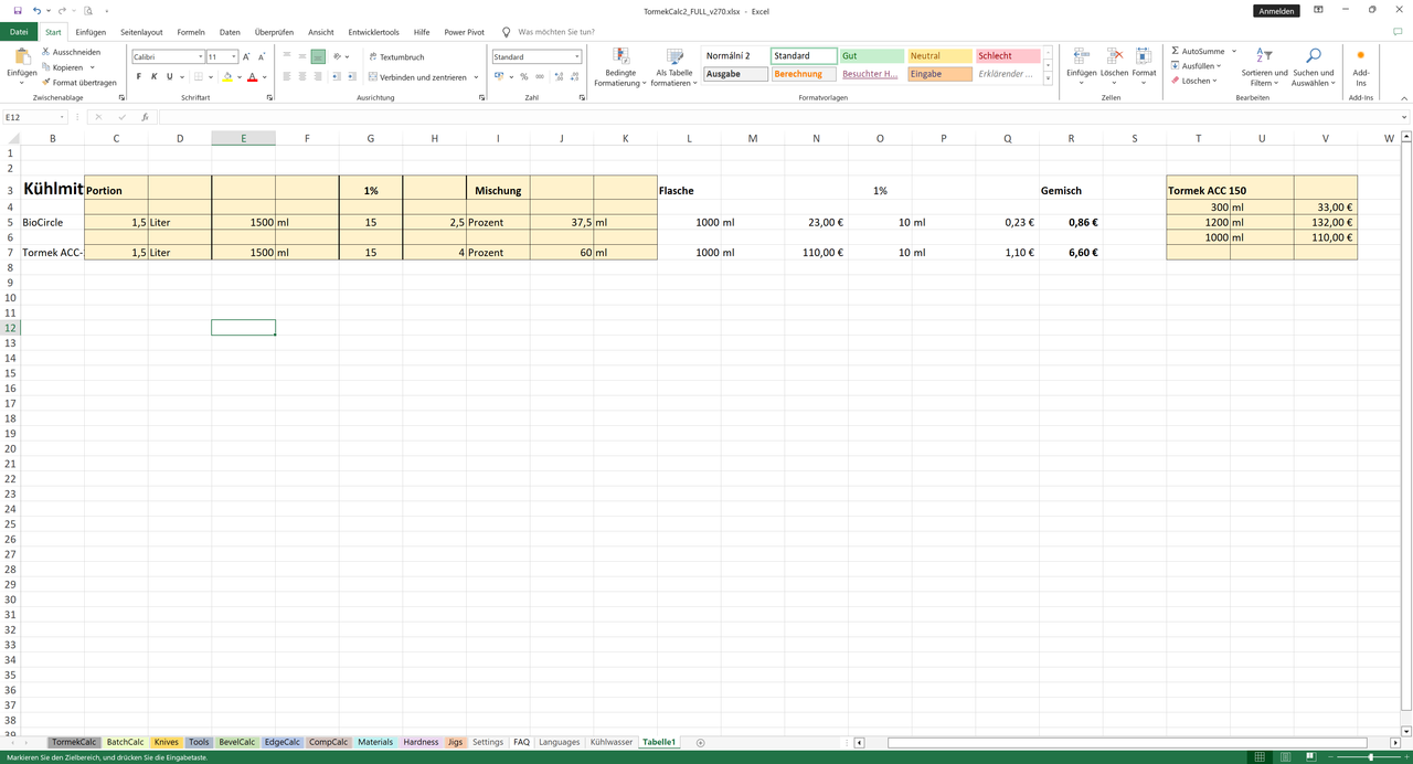

@swifty58 hat leider recht. ACC von Tormek ist wirklich teuer.
Aber egal, welchen der Zusätze Du in Dein Schleifwasser gibst, kannst Du nach der Arbeit das Wasser durch einen Papierfilter kippen und es am nächsten Tag wieder verwenden. Ich habe einen Behälter zum Anmischen und einen für benutztes Schleifwasser.
Rostschutz
@Pietje Welches Produkt von Bio-Cercle verwendest du? Ich habe auf deren HP die Produktepalette gesehen, finde jedoch nur Reinigungsmittel.
Ich denke, dass diese Info auch allen anderen Tormekbenutzer sehr helfen wird.
Vielen Dank.
Gruss Ulli
Korrosionsschutz für wässerige Systeme schaumarm
Ich finde das auch nie auf Anhieb auf der Seite BioCircle
Da steht zwar B2B, aber nach einer höflichen Anfrage per Email war das kein Problem.
Vergesse nicht das Sicherheitsdatenblatt runter zu laden. Das macht die Werkstatt wieder ein Stück kompletter und Du kannst die Angaben mit dem Tormek ACC vergleichen.
Der Nachteil ist, dass die Scheibe rostet. Daher braucht es ein sündhaft teures Additiv ins Kühlwasser.
Ich verwende statt ACC das „Heizungswasser“ von Faba. 10 Liter kosten derzeit 25€, d.h. der Literpreis liegt bei 2,50€.
