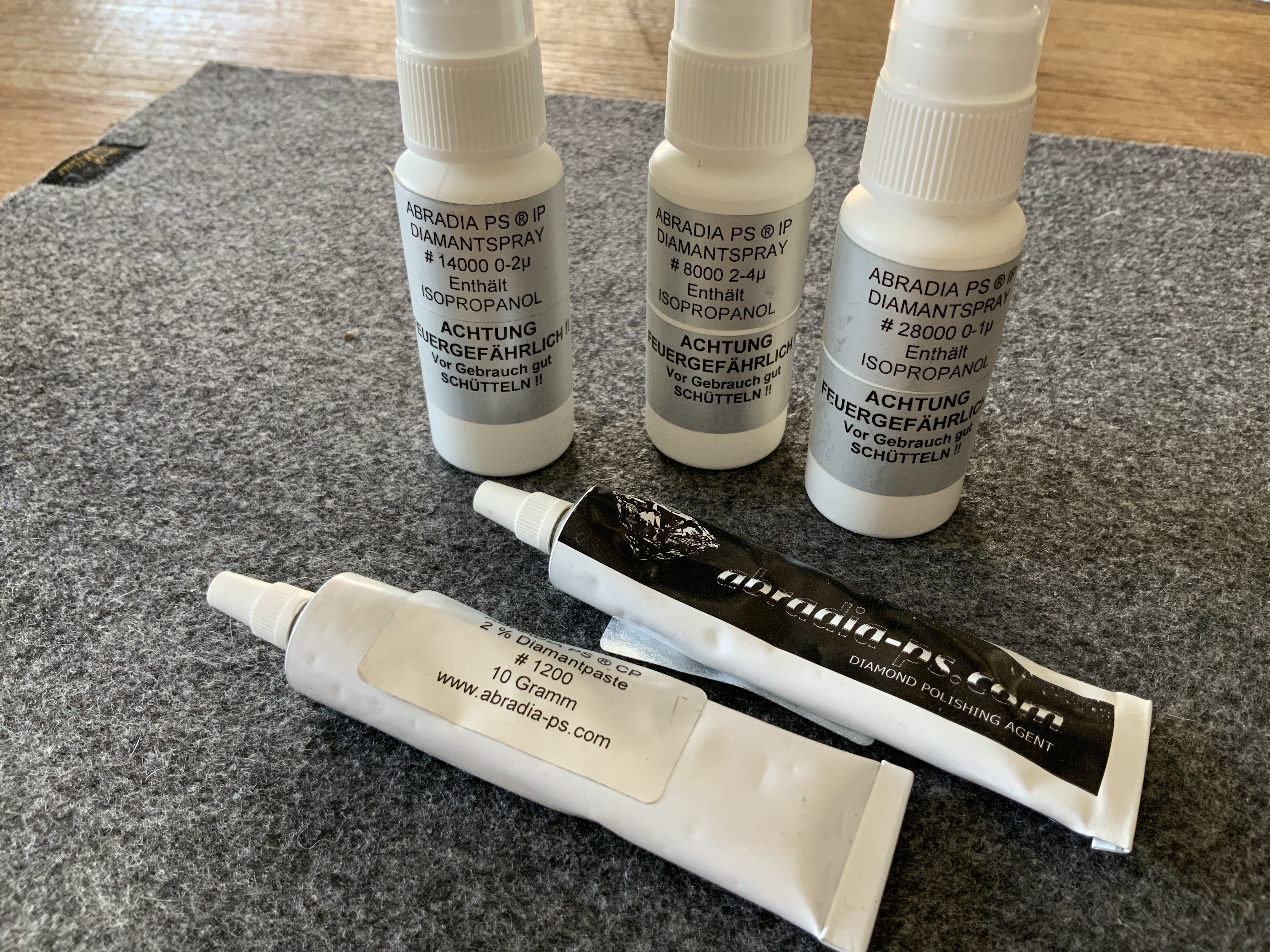

Mit Diamantpaste hab ich noch garnicht gearbeitet aber deine Beschreibung und Bilder lassen mich darauf schließen das in der Paste dickere Diamanten enthalten sind.
Wenn Du angibst wo die Diamanten herkommen oder was da sonst noch auf der Verpackung steht bekommst du sicher eine bessere Antwort.
Nicht immer ist drin was drauf steht.
Benutze 5 verschiedene Körnungen (0,5 - 10) auf Leder, keine hinterlässt solche Spuren.
Grüsse, pebe
Erworben hab ich die Paste von einem deutschen Versandhändler. Der Produzent ist laut Aufkleber auf der Spritze: Stillmel Ltd. in Ukraine / Kiew. Typ : Synthetic Diamond Paste 0.5 H-WO 10g und das ganze wurde in einer Injektionsspritze geliefert, als Verschluss dient der abgebrochene Injektionsnadelaufsatz, etwas komisch, aber sieht auf der Firmenhomepage genauso aus... .
Das sich da ein paar größere Schleifpartikel in der Paste befinden war auch mein Anfangsverdacht. Da aber die Paste von der Wirkung, bis auf die Kratzer, einen sehr homogenen/hochwertigen Eindruck will ich zuerst andere Fehlerquellen ausschließen. Das müssten ja richtig große Diamanten sein die sich da eingeschlichen haben, und dann aber nicht zu viele... . Es sind bei beiden behandelten Lederstücken nur 2/3 Stellen auf dem Leder die die Kratzer verursachen, teilweise kann man es sogar hören wenn die Klinge den Bereich passiert, und genau da entsteht der Kratzer dann.

Hi
Also ich habe früher auch mit den 3 unterschiedlichen Pumpspraykörnungen von Abradia geabeitet.
Ich habe die Schneiden damals steht's unter starker Vergrößerung geprüft...
Ich hatte solche Kratzer nie!!!!
Im Gegenteil es waren immer tadellos geschossene Schneiden.
Ich fand es sehr bedauerlich als der Anbieter verstarb und somit die Lieferquelle versiegte.
Habe immer sehr gute Ergebnisse mit den Dia-Spay's erzielt
(Mit Bogdan1000 Dia-Spray auf Leder).
Ist jetzt aber "Schnee von gestern"......
Gruß, Bodo

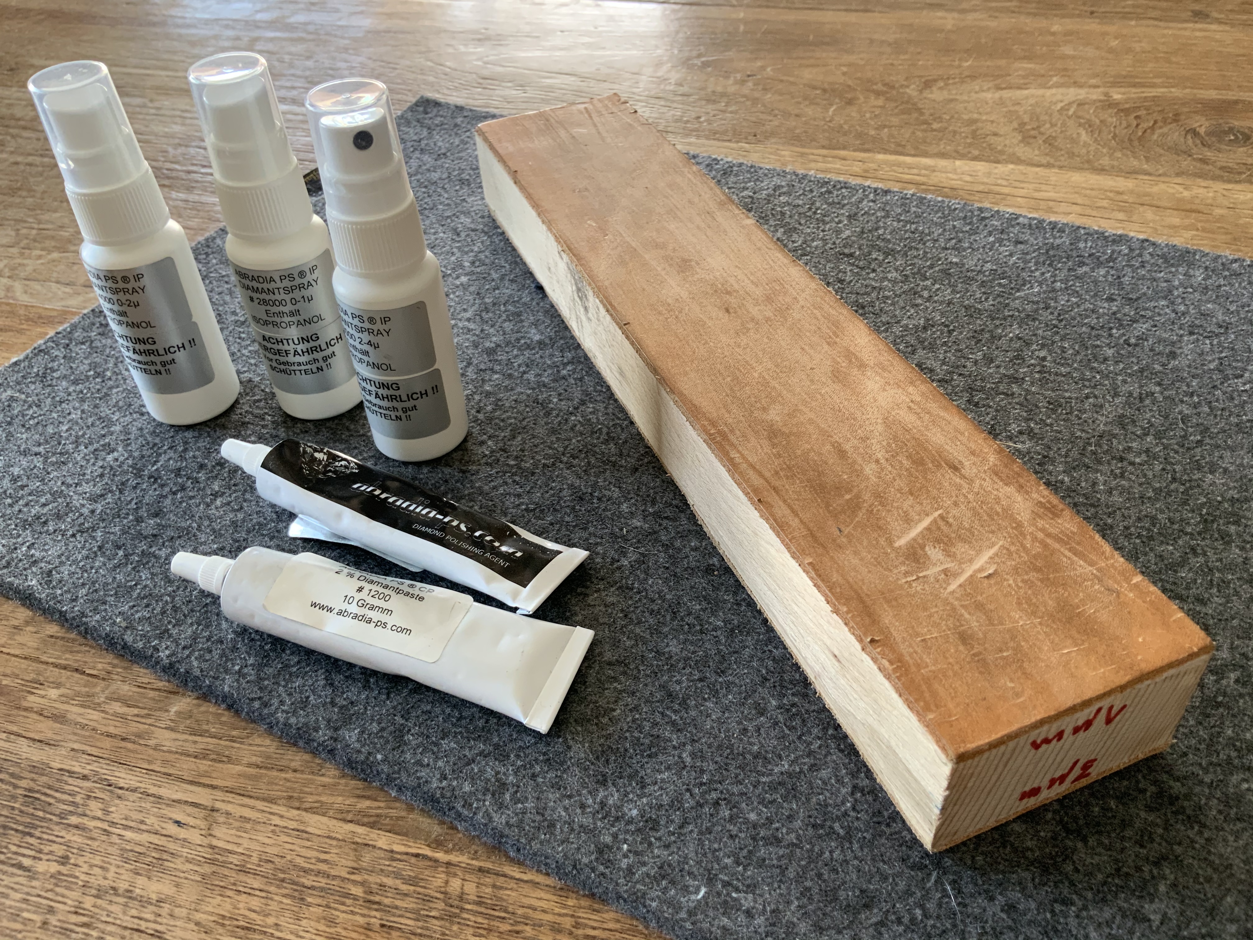

Dann ist es vielleicht doch Staub auf dem Leder? Du hast das Leder nicht zufällig vor dem Auftragen der Diamanten probiert?
Hi
Wenn bei mir, einmal im Jahr Bock auf eine Klinge mit äußerst kurzlebige Extremschärfe aufkommt, verwende ich 3M Microfilme selbstklebend 9/3/1/0,5my.
Sind aber in meinen Augen nur "brotlose Künste und Haarspaltereien".
In der Praxis braucht das niemand; höchstens das eigene Ego ;-)
Gruß, Bodo
Vielen Dank für die Antworten und Recherche!
@ Geonohl : Doch, seitdem ich vor ein paar Jahren wegen Einschlüsse im Leder mal Probleme hatte, probiere ich immer erst das unbehandelte Leder an nem Messer aus. Da war nichts auffälliges.
Hab zwischenzeitlich noch etwas rumprobiert, allerdings ohne Erfolg. Ob nun Fremdkörper/zu große Partikel in der Paste sind oder es einen anderen, mir unbekannten Grund gibt kann ich ohne Mikroskop leider nicht aufklären. Somit wird es ein Rätsel bleiben... . Von Seiten des Verkäufers wurde mit eine sehr kulanten Lösung weitergeholfen.
Die Sache mit den 3M Lapping Film ist ne super Idee. Die Variante mit Aluminiumoxid als Schleifmittel ist sogar sehr bezahlbar, die mit Diamant … nicht so ganz günstig. Ich werde die AluOxid mal versuchen und darüber berichten.
