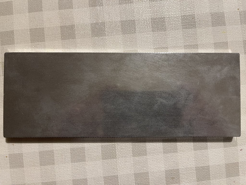

Es geht um die Atoma #400.
Nowi-Jungs schreiben so:
"Bei Diamantplatten empfehlen wir trocken zu Schleifen, da der Abtrag in Kontakt mit Wasser Rost ansetzen und die Oberfläche angreifen kann."
knifesandtools.de schreibt so:
"Auch beim Abflachen von Schleifsteinen empfehlen wir die Oberflächen des Steins feucht zu halten. Dadurch können die Schleifreste gut zwischen den Diamantclustern ablaufen."
Bedeutet das, dass beim Abflachen die Oberflaeche nicht angegriefen wird? ;) Wie ist es richtig (schleifen und abflachen)? Danke!

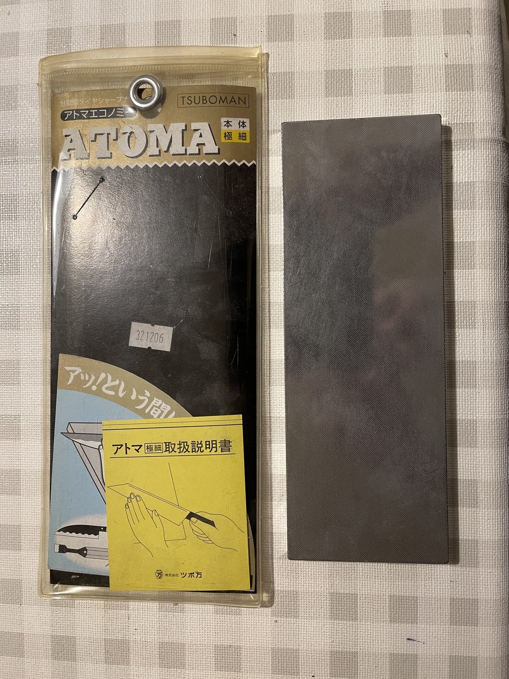

Was steht denn in der Anleitung/Beschreibung zur Atoma #400 ?

Ich kann leider japanisch nicht lesen.
Habe grade nachgesehen, auf u.a. einer US-Seite, die die Atoma-Platten von Tsuboman verkaufen, wurde das Japanisch von Tsuboman übersetzt und dort steht "trocken oder nass, wenn nass, dann danach abtrocknen"

Soweit ich der Homapage von Tsuboman entnehmen konnte:
Schleifen eigentlich ohne Wasser, doch wenn ein zu kratziges Gefühl entsteht, mit Wasser besprühen.
Abrichten mit Wasser, um den Abrieb wegzuwaschen.
Ordentliches Reinigen mit Wasser und an der Luft trocknen lassen.
Habe keine Atoma, sondern DMT coarse und mache das so wie @Besserbissen
Mit Wasser kann man nichts falsch machen.
