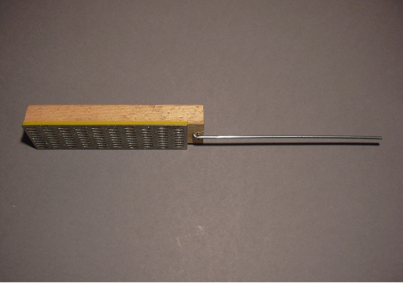

Heute war (wiedereinmal) Bastelstunde bei mir, hier das Ergebnis:
Jeder kennt sie, und hat wohl schon die Diamantschärfer in den Baumärkten gesehen,
das Produkt sieht ja so aus:
Das kostet heiße 3 Euros, warum der gelbe fehlt seht Ihr gleich:
(Führungsstab noch nicht 100% gerade gebogen)
Also zuerst musste ich einmal die Stahlplatte richtig an die gelbe Unterlage
ankleben, hier hilft doppelseitiges Klebeband.
Dann habe ich mir ein passendes Hartholzklötzchen gesucht.
Schräg abgesägt, damit das sportlicher ausschaut:
Dann habe ich am Ende ein 2,4mm Loch gebohrt für den Lansky-Führungsstab.
Reingehämmert, aber nicht ganz (wir wollen ja dieselbe Ebene erreichen wie die
Schleifplatte).
Der geht da freiwillig nicht mehr raus (=Presspassung )
Lässt sich aber noch (schwer) drehen, das müss ma später noch abstellen.

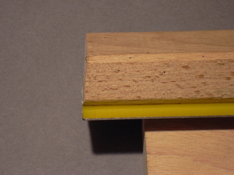

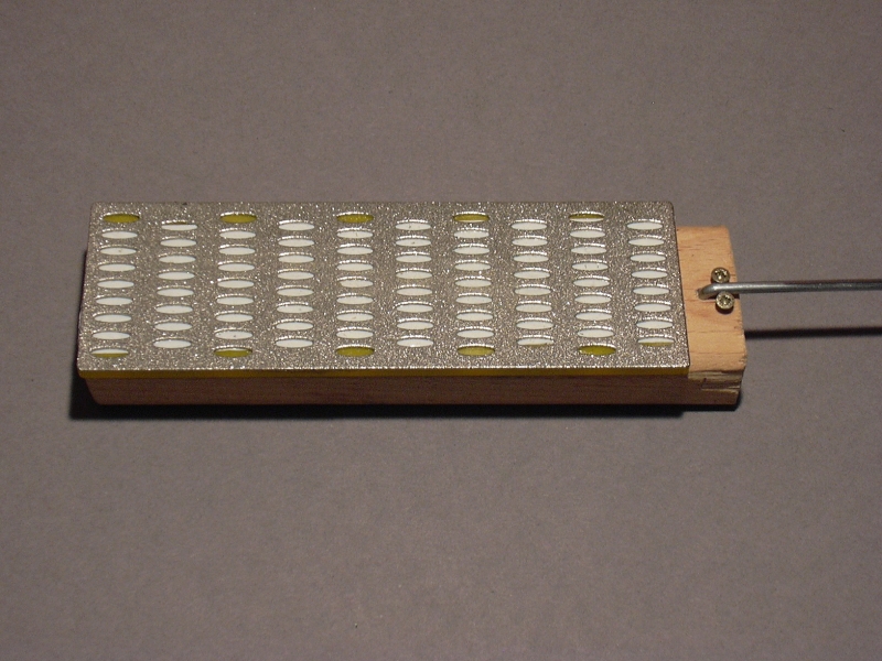

Dann die Diamantschleifplatte aufgeklebt.
Das habe ich alles mit doppelseitgem Klebeband gemacht, wenn man das im Schraubstock
anständig zusammenpresst, dann hält das auch.

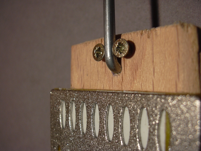

Am Ende noch mit zwei Schräubchen 2,5x25 die Führung gegen Verdrehen gesichert:
Fertig.
Der Führungsstab ist 100% plan mit der Ebene der Schleifplatte, und das wird sich auch
(ohne Gewaltanwendung) nicht ändern.
Ok, für ein Fällkniven U1 ist das nix, auch nicht für ein U2 oder... oder.... Ich habe auch keine Ahnung, wie sich diese
Schleifplatten bewähren werden.
Ich denke aber, für ein größeres Küchenmesser, eine Axt oder ein Rasenmähermesser, an dem man einen neuen Grundschliff
anbringen muss, könnte das dienlich sein, Kosten gehen gegen null, Arbeitszeit 30 Minuten.
Andreas
