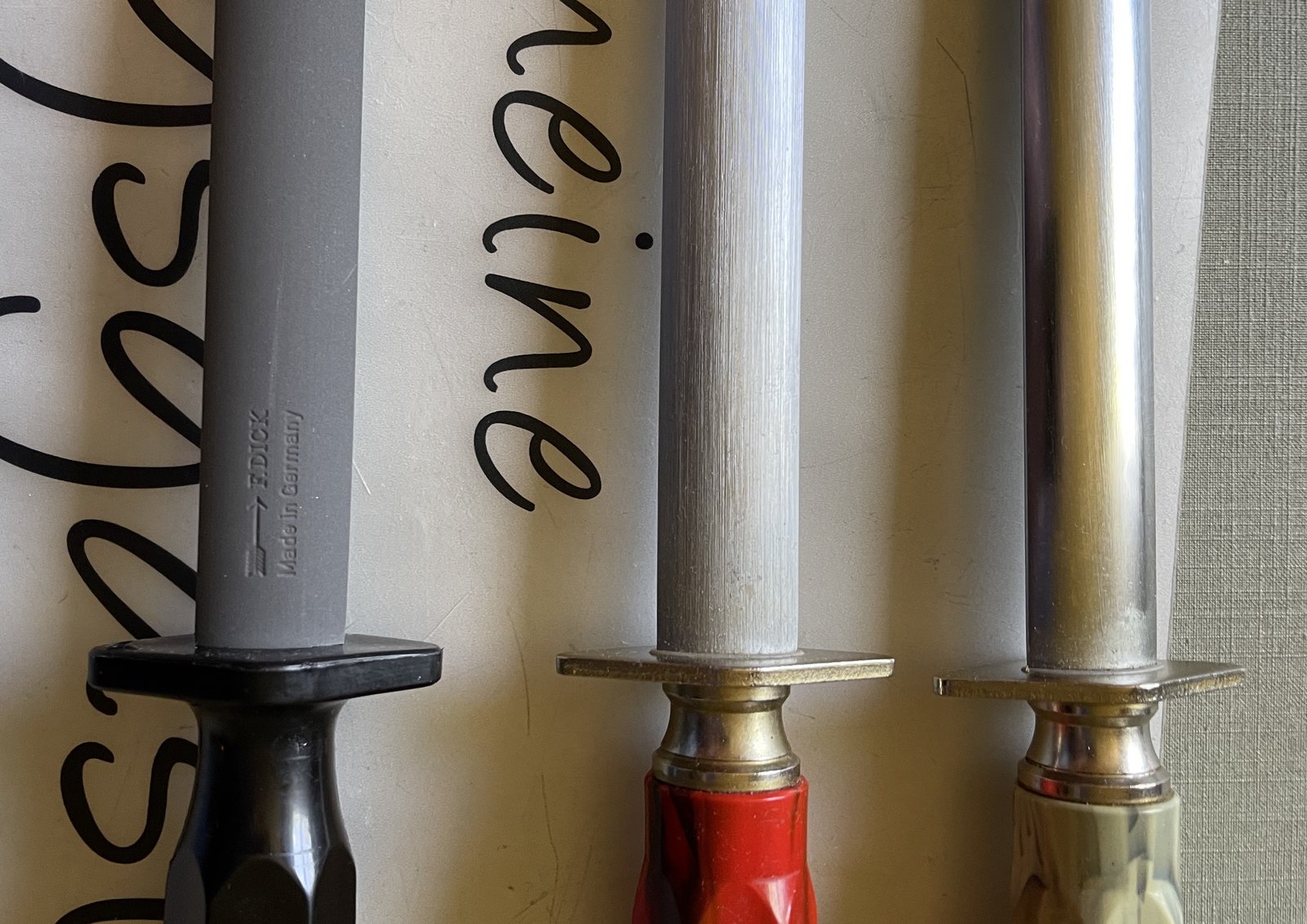

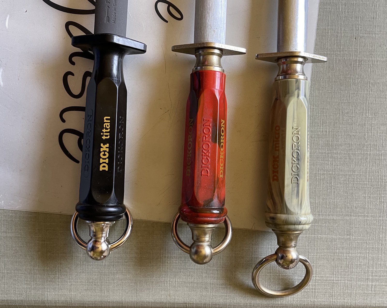

Der Dick Dickeren Titan
Hier mal zum Vergleich mit seinen Brüdern aus der Serie , dem Saphir und dem Microfeinzug
Was sofort auffällt , keine Züge sondern eine sehr raue Oberfläche ....sehr rau.
Schon mit bloßem Auge kann man sehen was feiner und geringer abträgt .
Er soll 3x härter sein als Stahl...ok nehm ich mal so zur Kenntnis
Wie @Besserbissen schon mal treffend beschrieben hat , ist ein Wetzstahl eine sehr feine Feile , die im Normalfall marginal Material abträgt .
Im Falle des Saphir ( der Rote ) kann man eine Schneide noch ganz gut wiederholen . Und der Micro macht es möglich eine Schneide sehr lange in
" Küchenlaune "zu halten .Irgendwann muss aber ein neues V der Schneide , dann sind Steine angesagt....sonst dauert es ewig , bis " geht gar nicht "
Wozu dann noch der Titan ?
Hmmm ist ja 3x so hart wie Stahl . Dann kann der bestimmt auch ganz harte Stähle ?
Ja könnte / kann er....ist das zu empfehlen ? Nein....
Warum nicht ? Zu harter Stahl ist immer noch zu spröde zum wetzen....das zerlegt die feinen Schneiden dann mehr , als das es wirkt.
Könnte man ? ....ja....zur Not...
Noch viel wichtiger....das Ding ist echt grob . Ich geb dem Mal zum Vergleich ne Körnung von 300-400 .
Hier trifft die Bezeichnung Feile absolut zu
