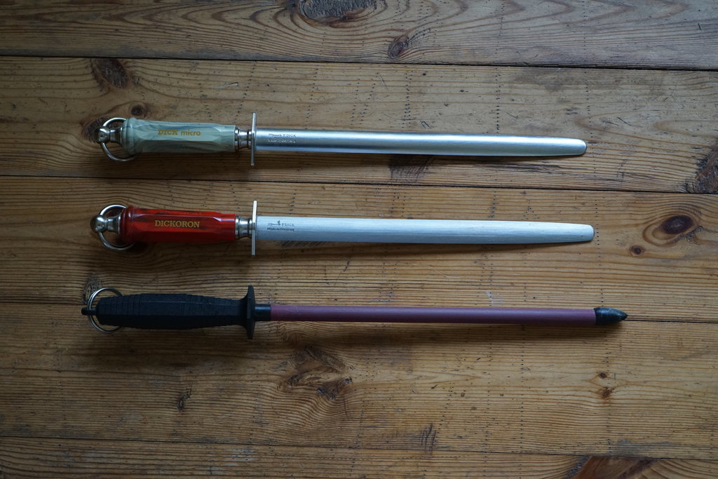

in einem anderen Thread wurde mir der Dick Superfeinzug zum Scharfhalten meiner Wüsthof Messer empfohlen. Beim Stöbern habe ich nun aber das Modell "Multicut" entdeckt. Kann jemand etwas dazu sagen, inwieweit dieses geeignet ist?
Moin
Bilde sagen da vieleicht mehr .
Der rote ist ein Dickeron Saphierzug...das spielt so in der Liga Multicut.
Der graue ist der Dickeron Micro ( oder Superfeinzug )
Aus Erfahrung kann ich dir sagen...funktionieren tun beide...
Der Micro ist aber feiner...macht die Schneide nicht gleich so rubbelig...
Den Saphirzug nehme ich NUR wenn ich wirklich ne Schneide mal fix zurückholen will...oder sehr weiche Bankmesser ( Schlachtermesser )
