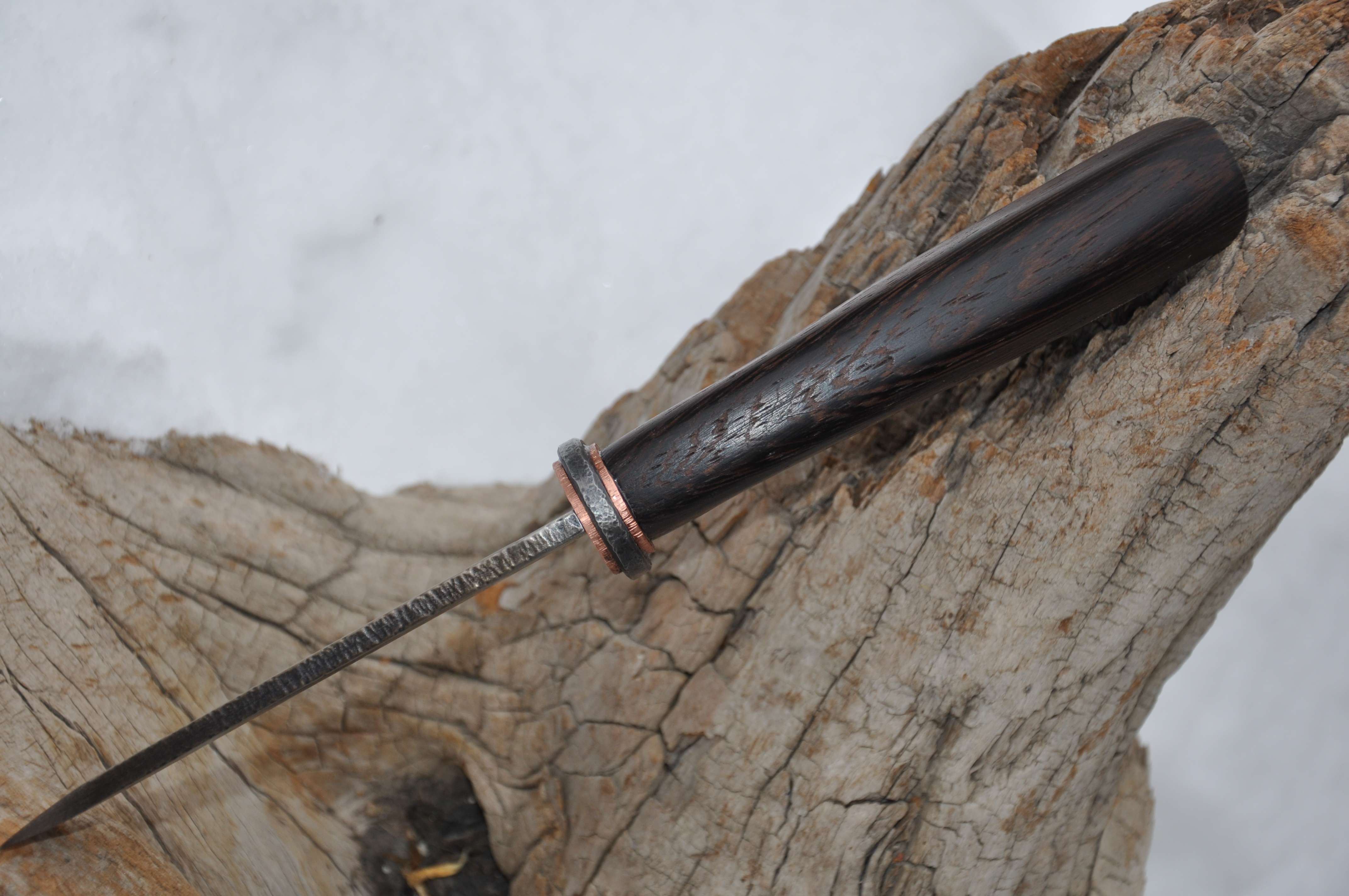

hier meine 2 letzten die noch in Arbeit sind :
1.
Klinge : K110, 120mm lang, 5mm dick und 36mm hoch. Gehärtet bei 1030° und drei mal angelassen bei ca. 250°
Parierelement aus Kupfer und K110
Griff aus Wengenholz
Uploaded with ImageShack.us
2.
Klinge : Spitze von einem alten Degen, 175cm lang, 2.5mm dick und 27mm hoch
Parierelement Stahl
Griff aus unbekanntem Hartholz
Danke fürs Anschauen
Ruggero
