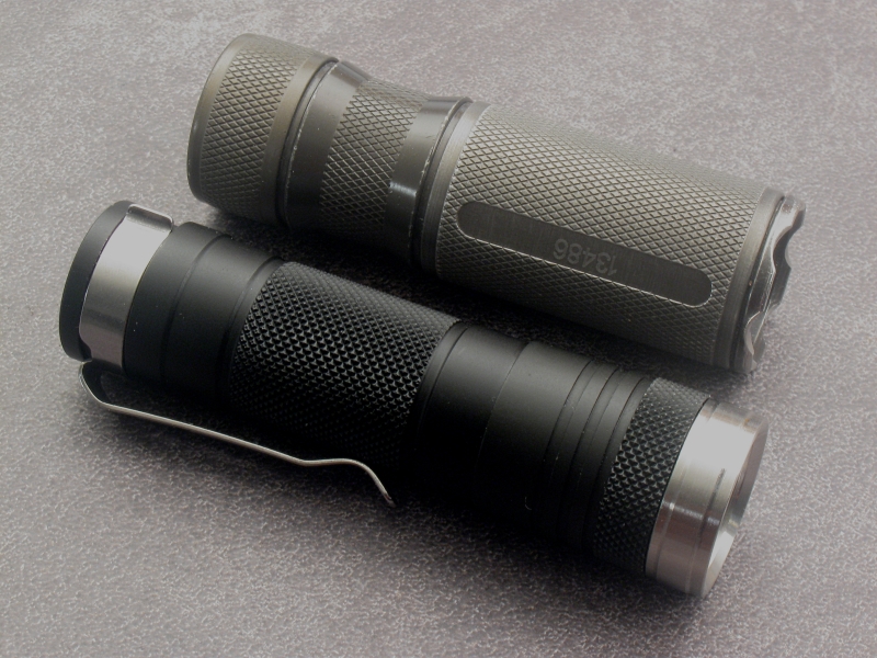

Angekommen. Funktioniert! Bericht folgt nächste Woche - erste Fotos:
Lampe wird auf high recht schnell sehr warm. Kein PWM (!).
Da ist tatsächlich eine XM-L2 verbaut.
Die Optik macht einen sehr brauchbaren beam.
Andreas
Hmm. Twisty, was? Kannst mal eine Olight S20 danebenlegen, wenn Du eine hast?
Olight kann ich keine dazulegen, aber ne Sipik....
in Kürze: noch bevor das Teil bei mir ankam, habe ich eine Email erhalten, dass das Werk einen O-Ring falsch montierte, mit Anleitung wie es richtig rum sein sollte. Der O-Ring war so montiert, dass der Fuß der Linse auf der Platine und den dortigen Lötpunkten der LED aufsetzte und beim Festdrehen Polyacrylwürmer erzeugte...unschön!. Ebenso hat man offenbar vergessen, einen O-Ring auf dem Tubus zu montieren - der Kopf drehte sich viel zu leicht.
Aber das sind Kleinigkeiten, die in ein paar Minuten erledigt sind - O-Ringe sind der Packung beigelegt.
Ansonsten:
Die Lampe ist noch etwas handlicher als ne Sipik (die hat AA-Größe).
Der Beam ist für meine Verhältnisse sehr ordentlich.
Als Akku werde ich leider nur den schlechtesten meiner Sammlung verwenden: und zwar den größten. Kürzere Akkus, AW z.B., aber auch gerade ungeschützte, sitzen so locker im Tubus, dass man mit einer kleinen Erschütterung der Lampe durch die Modi schalten kann.
Zur Bedienung und den Modi: einmal drehen: low, nochmal drehen: med, nochmal: high. Startet immer im low.
Einhandtauglich, aber kratziges Gewinde.
Nachtrag: das Kratzen im Gewinde war nicht das Gewinde, sondern die Kontaktfläche des Tubus´ mit dem Kopf. Das war nicht sauber geschnitten und diese Oberfläche war noch teilweise beschichtet mit der Anodisierung. Kurz über den 6000er Stein gezogen und schon kratzt das Ganze nicht mehr.

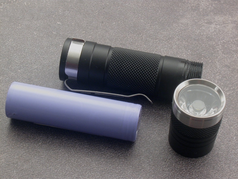

Nun ein kurzer punktueller Bericht, einiges wurde ja schon gesagt.
Akkus
Der Lampen-Innendurchmesser beträgt 18,7mm, damit scheiden viele Akkus aus.
Enerpower 2600 (Sanyo) passen perfekt. Meine haben 18,4mm Durchmesser und 68,5mm Länge. Länger sollte es nicht sein, viel kürzer aber auch nicht denn "echte" 18650er (ungeschütze Samsung) passen zwar, und geben Licht, man kann die Modi allerdings durch Schütteln schalten, da sie kurzzeitig den Kontakt verlieren. 68mm Länge und max. 18,5mm Durchmesser samt Plusnippel wäre ideal.

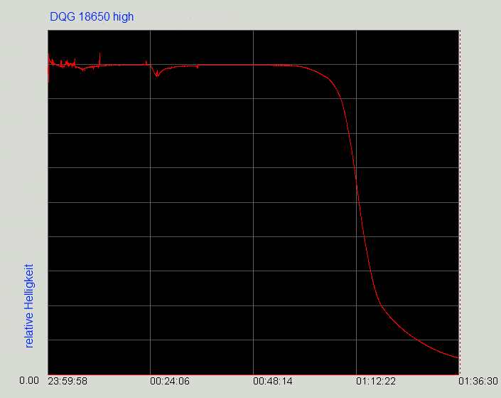

Noch was zur Regelung, bevor sie mich verlässt...
Laufzeit-Test auf high:
Akku: Samsung ICR 18650 30B protected
Das erstaunt mich nun wirklich.
Eine Stunde lang Vollgas. Super geregelt! Danach kontinuierlicher Helligkeitsverlust. Ende der Messung bei 2,70V.
Andreas
