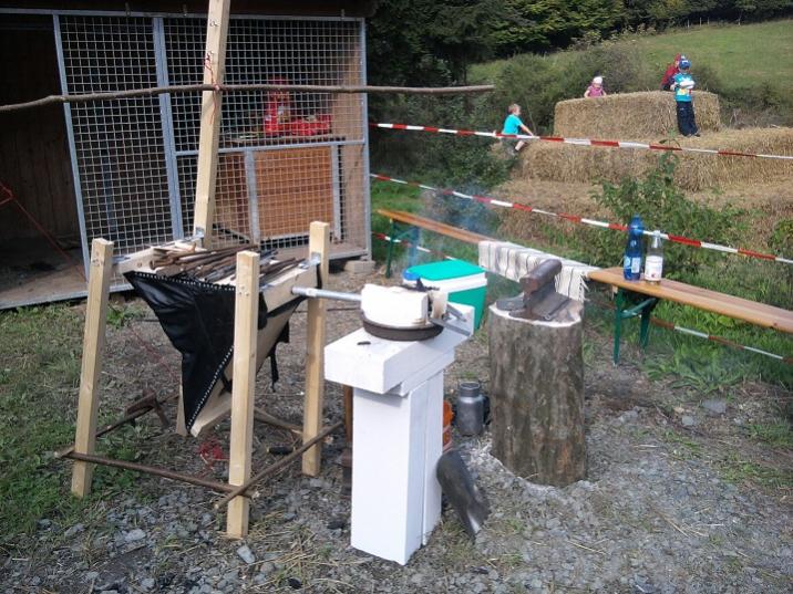

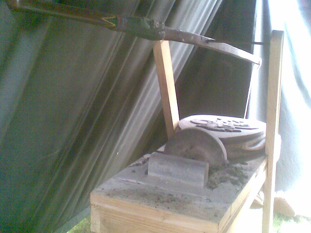

So, es wurde vollbracht!
Ich hatte vor knapp nem Monat meine (Einmal-)Schmiede am laufen! Und es hat wunderbar geklappt, wenn der Hagelschauer nicht gewesen wäre, der zu längeren Unterbrechungen geführt hat :(
In den ca. 5 Stunden, in denen die Schmiede lief, habe ich 4 Blätter und 5 Messerklingen geschmiedet. Als Brennstoff habe ich Holzkohle und zur richtigen "Athmosphäre" ein bisschen Braunkohle (nur beim Titan) verwendet! Geschmiedet hatte ich mit dem besagten Federstahl sowie Titan Grade5. Zum gemütlichen Schmieden hat die Temperatur (hellorange in der Sonne) locker gelangt, Feuerschweissen wäre wohl dringewesen, da ich das aber auch nicht beherrsche, habe ich es nicht auf einen Versuch ankommen lassen...
Der Blasebalg (30x60) hat genug Luft gebracht, um Kohlestückchen fliegen zu lassen, war aber etwas wacklig. Bei längerer Verwendung hätte ich die Füße mit Brettern fest verschraubt, dann wäre dieses Problem auch behoben gewesen. Da ich allerdings nur extrem rudimentäres Werkzeug hierhabe, habe ich darauf verzichtet (Kennt jemand noch diese aus Draht gebogenen Bohrer? Ich hatte vom Zusammenbau zwei Tage Tennisarm!). Der Blasebalg hat mich (selbstverständlich ohne Arbeitszeit) knapp 40 Euro gekostet und das trotz Einkauf im Obi!
Ich habe das Esseisen (eine alte Bremstrommel) innen noch mit 2 Ytong-Steinen vollgestellt, um das Feuer nicht zu groß, den Verbrauch an Kohle nicht zu hoch und die Temperatur auch etwas höher zu bekommen. Zusätzlich hatte die Konstruktion den Vorteil, dass ich das Feuer mit einem abgebrochenen Spatenblatt vor dem Hagel und Regen, der zwischendurch aufzog, sichern konnte, und das Feuer nicht ausging! Für die Temperatur der Esse spricht zudem, dass das Spatenblatt trotz Wasserkühlung von oben deutliche und schöne Anlassfarben zeigte.
Als Unterlage für die Esse ansich habe ich ebenfalls Ytongsteine verwendet, der, auf dem das Esseisen lag hat nur minimal Temperatur abbekommen! Zudem hatte die Kontruktion so wie sie war den Vorteil, dass alles im Innenraum eines Kleinwagens reichlich Platz hatte, und so in einer Fahrt zu transportieren war, lediglich den Hackklotz (Hainbuche) habe ich vor Ort bekommen.
Auch die verwendete Eisenbahnschiene (30 cm ca. 17kg) hatte in Verbindung mit dem sehr schweren Hackklotz genug "Zug", sodass auch kräftige Schläge mit meinem 2kg Hammer das Ganze nicht zum Wanken gebracht hat! Mit einer Unterlage aus doppelter Anti-rutsch-matte war auch der Ambossklang nicht übertrieben laut oder schrill, sondern angenehme Musik, zumindest für meine Ohren.
Aber da das alles ohne Bilder wertlos ist, habe ich noch ein paar angehängt! Leider nur von meinem Handy.
Christian
