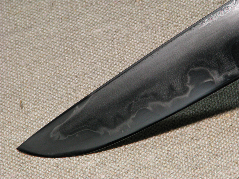

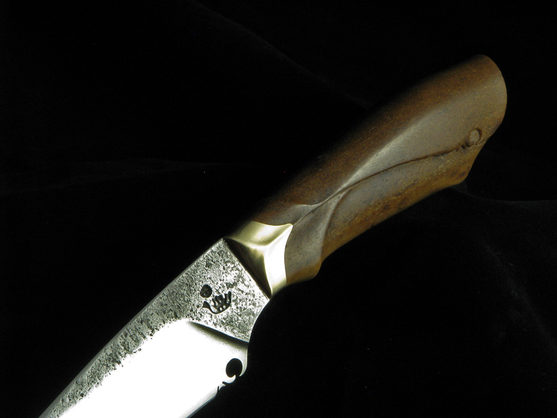

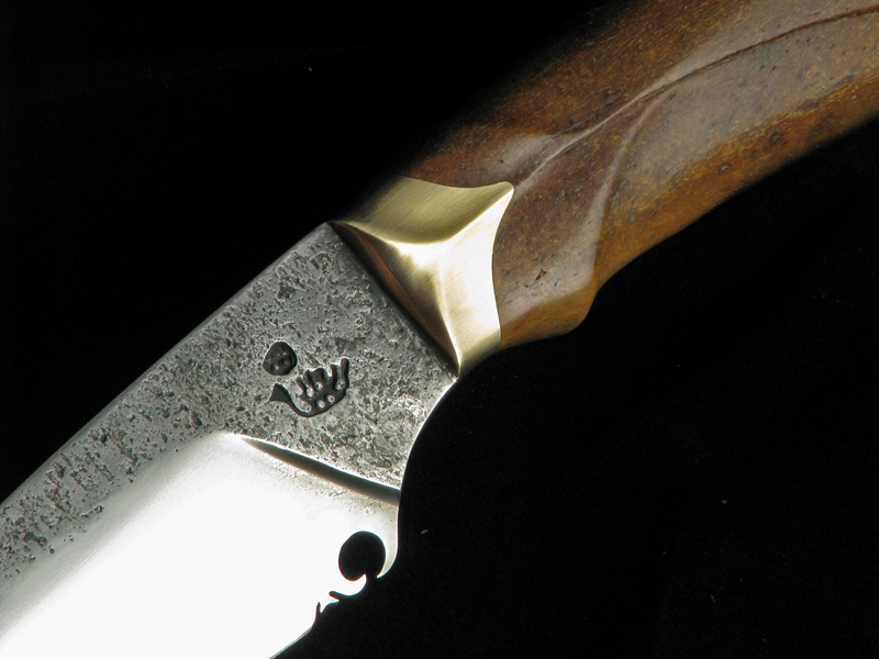

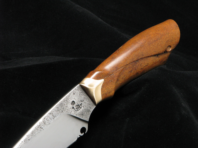

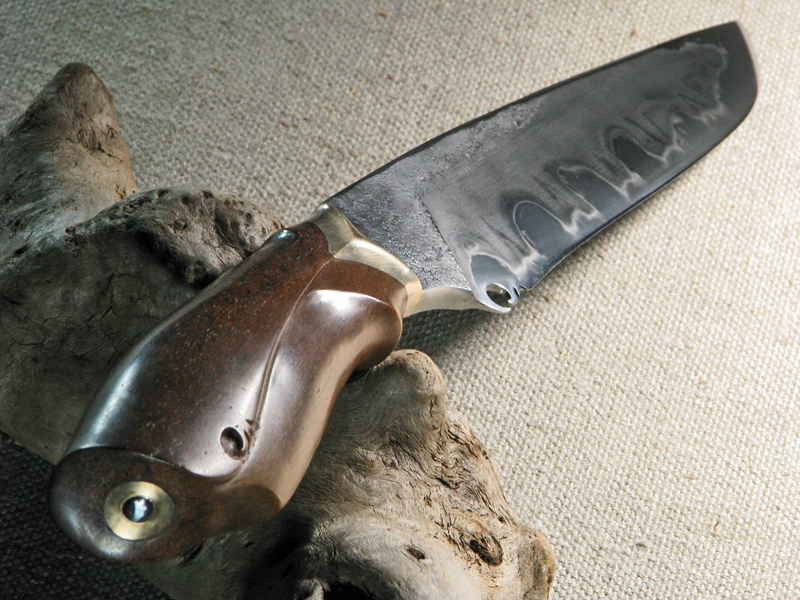

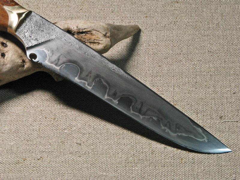

hallo zusammen,
endlich habe ich dies hier fertig:
http://www.messerforum.net/showthread.php?t=76421

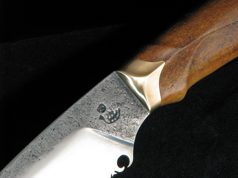

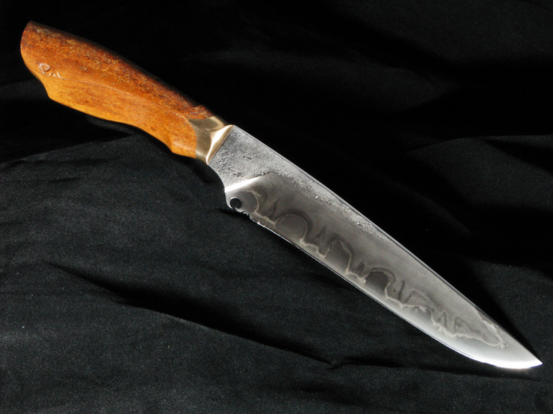

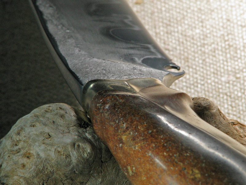

1.1545
bronze
seekuhrippe
total 32cm
klinge 19,5cm
dicke 5,0-1,5mm
der hamon ist diesmal fast nur poliert, kaum geätzt-
ein schier uferloser job! :rolleyes:
aber er hat sich gelohnt- so viel `action` hab` ich sonst selten in `ner klinge.
außerdem zeigt so das EKG ganz deutlich:
die kuh lebt! :D muh!!
viel spaß beim anschauen!

hallo gerhard
ein absollutes top messer.!!!
wahr ganz schön knapp im hinteren bereich was.
dafür sehen da die zaken ein wenig so aus wie backenzähne einer kuh!!!:steirer::steirer:

Das ist mal wieder ein" Brüller "von Dir, gefällt mir super.
Hat es etwas besonderes auf sich,mit dem Hacken an der
Klinge oder ist das nur wegen der Optick?

Was für ein Hamon, Gerhard....
Für mich hast Du den Aufstieg vom Teilzeitjapaner zum Ehrenjapaner geschafft....

Super Teil, Gerhard
Das Messer sieht aus als wäre es in einem Stück gewachsen.
Für mich paßt da alles.

das ist echt ne Wucht! Der Hamon ist einfach nur spectakulär! Wie ziehst Du den Hamon an der Spitze um die "Ecke"?

Hat das schon jemand erwähnt? Hammer-Hamon:hehe:

der Griff ist formmäßig nicht so mein Ding, ABER die Klinge in Einheit mit dem Hamon.......SPITZENKLASSE! Da wo Deine Klingen diesbezüglich sind ist ganz oben. :super:
Dizzy
Eine grandiose Linienführung und ein schön geformter Griff, das ist mal ganz großes Kino!
Aber: Die Hamon finde ich persönlich irgendwie zu eckig und kantig für die restlichen Linien, hier hätte mir wohl eine "rundere" besser gefallen...:staun:

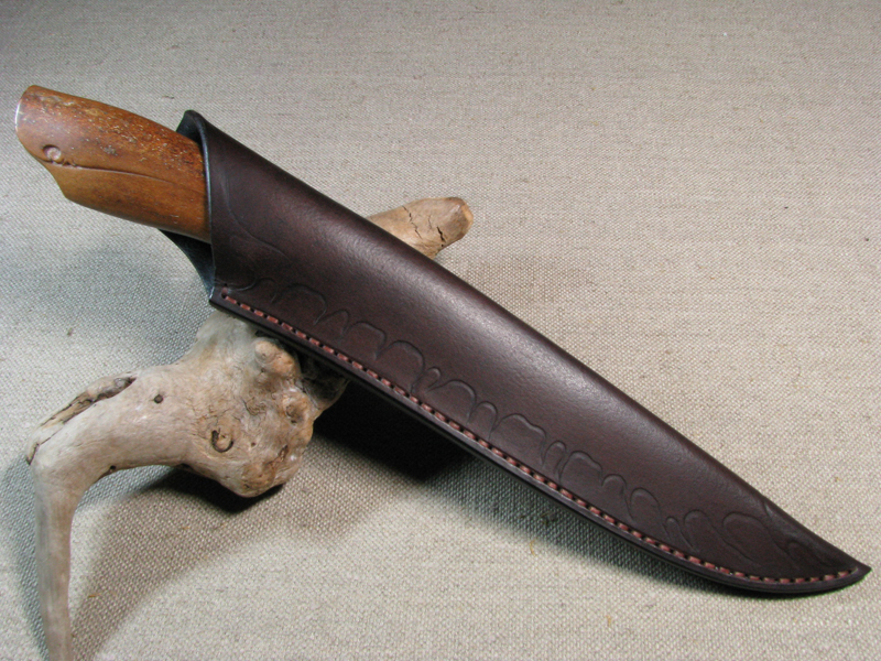

Hamon in Schneide UND Scheide, absolut klasse!
Hast du das Leder auch selektiv gehärtet? :D
Nur mit deinem komischen Schleifkerbengefrissel kann ich mich nicht so anfreunden, aber muss ich ja auch nicht.

vielen dank für eure zahlreichen posts!
@hano,
da hast du recht- tiefer hätte die linie nicht sein dürfen...:rolleyes:
@stephan,
du meinst die `spanish notch`?
das war ein typisches stilelement von bowies im spanischen westen.
zum schmökern:
http://www.bladeforums.com/forums/showthread.php?t=623015
bei meinem messer sicher sinnfrei...aber schön!
@ozelott,
an der spitze deck` ich nicht bis zum klingenrücken ab, sondern lass` von oben auch ein stück unbedeckt.
@pp,
logo- beides ist differentiell gehärtet!
nur- bei der scheide kam exakt raus, was ich wollte...
beim stahl mußte ich nehmen, was eben kam-:hmpf:
blacky hat recht...bißchen runder wäre auch nicht schlecht gewesen.
obwohl- gute gestaltung sollte immer einen `stachel` haben.
