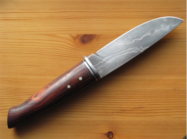

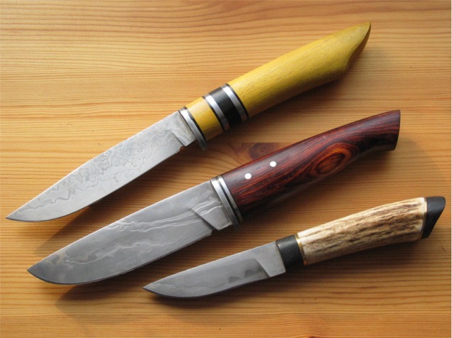

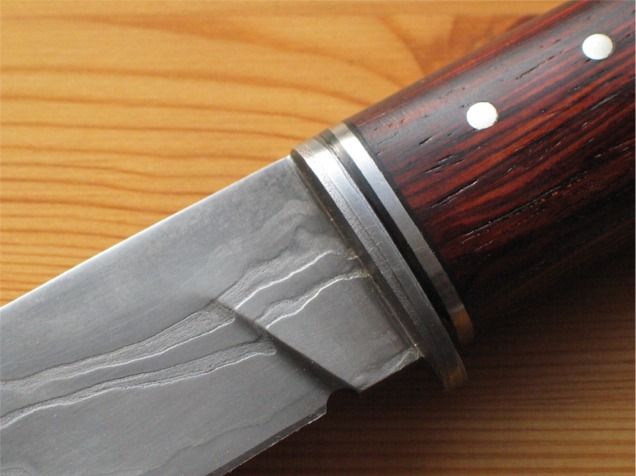

hallo zusammen,
möchte euch mal wieder ein paar meiner selbstgedengelten vorstellen-diesmal messer mit den ersten damastversuchen, die-reines anfängerglück, das ist mir klar- geklappt haben.
das kleine unten:
dreilagenklinge aus C45 und ca 90 jahre altem wagenbeschlag.
hirschhorn, messing und grenadill.
länge: 15cm, klinge 7cm, 3mm dick
das mittlere:
damast, neun lagen( C45 + ST37) schneidlage 2842.
cocoboloholz, parierelement dreilagenstahl(rest vom
unteren) verlötet.
länge:21cm, davon klinge 10cm, 3,5mm dick

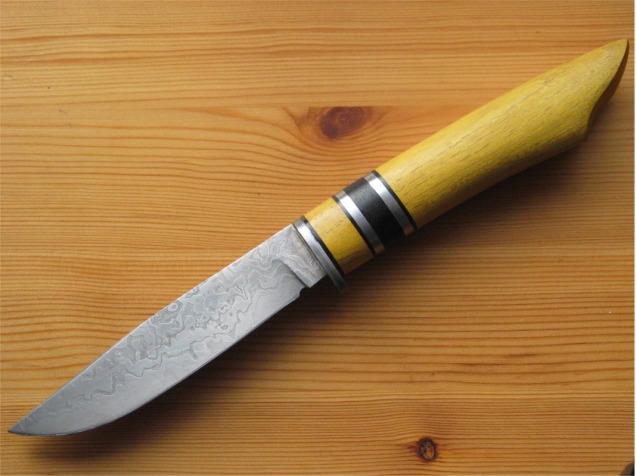

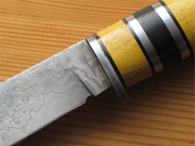

das obere:
damast, 12 lagen(C45+ST37) schneidlage 2842.
osagenholz( wird noch bräunlich- wie tannenhonig) zwischenteil
ebenholz, stahl+ fiber. parierelement dreilagenstahl verlötet.
länge:22cm, davon klinge10,5, dicke 3mm
ist schon ein archaisches erlebnis, das erste mal feuerschweißen, vor allem, wenn`s klappt- und dann nicht mehr aufgeht...;-))
bin gespannt, was ihr zu den teilen sagt?

Sehr schick. Besonders das mittlere gefällt mir. Wobei das kleine auch entzückt. Lässt alles auf ein gutes Formgefühl schließen. Ich will määhr :hehe:
Schöne Stücke Gerhard, aber eigentlich hatte ich ja auch gar nix anderes erwartet :hehe:
Mir gefällt das obere am besten. Es macht auf mich den harmonischten Eindruck. Besonders gut gefällt mir die Einlage im Griff.
Beim zweiten beeindruckt mich die schöne Linienführung von der Holzmaserung zu den Damastlinien. Sieht ja aus wie Absicht.
Das kleine mit Hirschhorn ist zwar schön, aber nicht mein Fall. Bin halt kein Hirschhornfan.
Warum nimmst Du denn St37? Hast Du da noch abzuarbeitende Altbestände? Ich würd's für mich nicht mehr nehmen. Hat irgendwie gar kein Kohlenstoff und mir kommt's so vor, als wenn es wie der Teufel rostet.
Aber Du hast ja breite Schneidlagen drauf, also nicht ganz so dramatisch.

@ lanfear,
ok, du hast recht mit st37- allerdings hat bei mir noch nie was gerostet.
anfangen wollte ich halt mit einfachen sachen-c45 ist ja auch nicht erste wahl für schneidleisten, zumindest für ein kleines schneidwerkzeug.
aber wenn der erste schweißversuch klappt, dann wird ein messer draus gemacht- und wenn`s nur für die schublade oder die vitrine ist!
dass beim zweiten die maserung paßt, hatte ich gehofft- ist auch so geworden.
bei den klingenrohlingen geht es ja auch nicht um besser oder schlechter abschneiden- ich find es nur interessant zu sehen, wie die kollegen (nicht konkurrenz!!!) arbeiten.
ein blick über den eigenen amboßrand ist immer mal gut.
und du brauchst dich mit deinen messern und damast wahrlich nicht zu verstecken!
mfg
gerhard

hallo,
schön, daß euch die teile gefallen!
daß klingen- und grifflinien zusammen harmonieren, ist mir besonders wichtig.
beim obersten ist das nicht ganz gelungen: schneide am ricasso zu dünn , der griff ist dicker.
aber wenn man beim fotografieren den schatten gezielt einsetzt,fällt`s nicht so auf :hehe:
