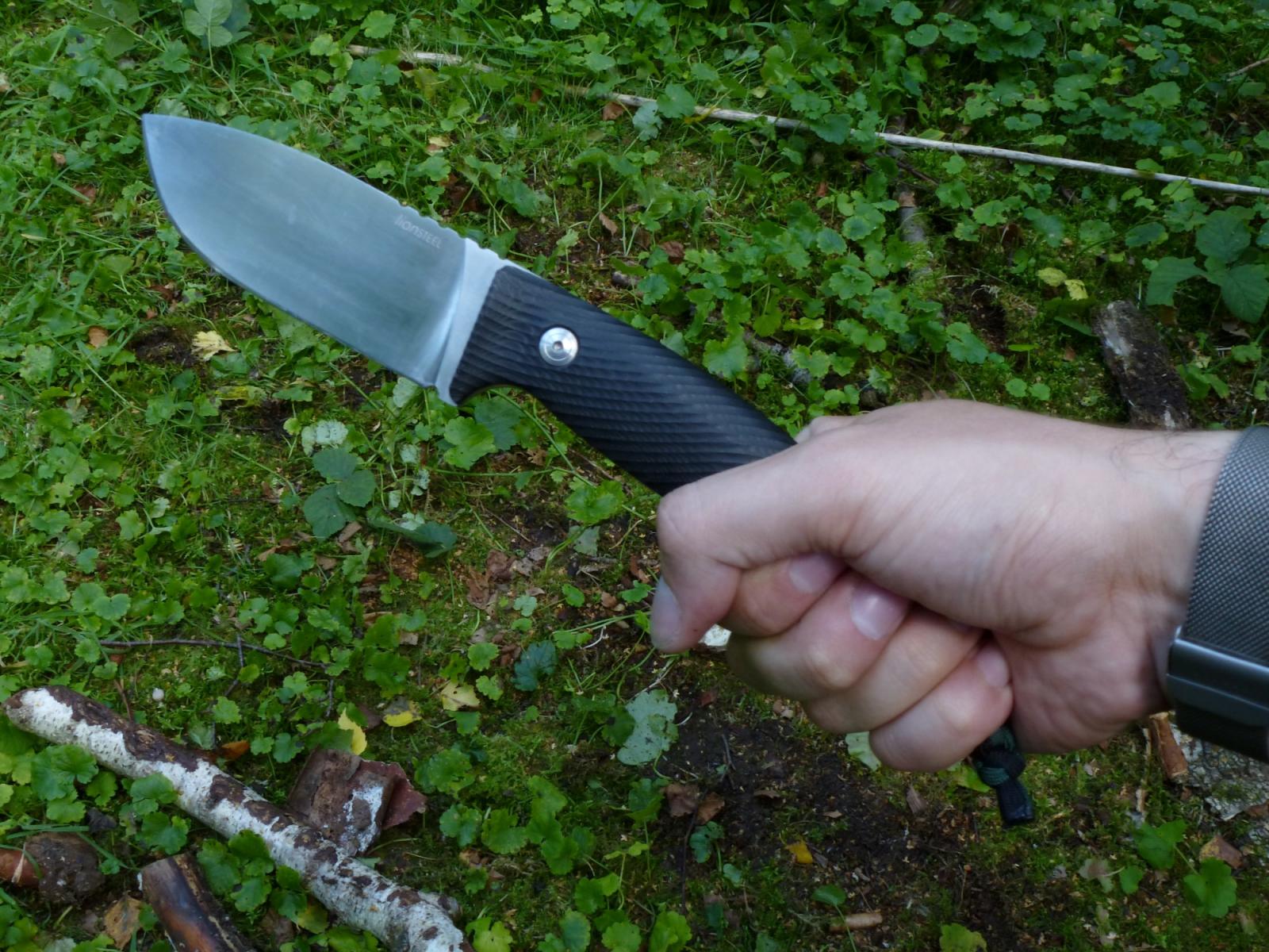

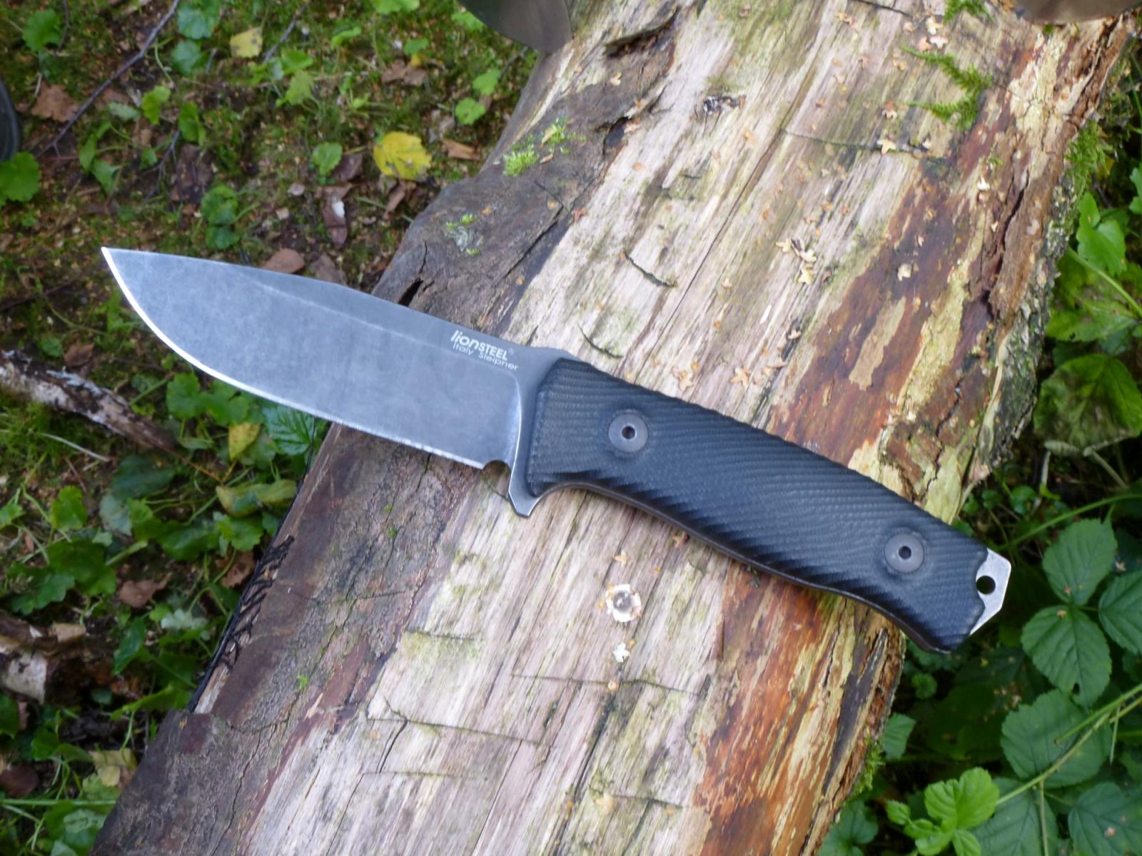

Anfangen möchte ich mit dem M3(Datenblatt ).
attachment.php
Ein langjähriger Begleiter, den ich immer mal wieder vergesse und mich dann umso mehr freue, wenn ich ihn wieder benutze. Eigentlich ist das M3 immer und überall dabei, da es in seinem Molle-Holster an meinem Rucksack hängt, den ich sowohl für Privates als auch Berufliches nutze.
In meinen großen Händen (Handschuhgröße 11-12) liegt der Griff ganz hervorragend. Ich habe hier die Micarta Version, welche sich auch nach fünf Jahren ein Teils widerlich dreckigen Umgebungen noch super schlägt. Sie ist ein wenig nachgedunkelt. Sonst sieht man den Schalen die Zeit nicht an.
Die dezenten Riffelungen bekommt Lionsteel ja bei all seinen Messer sehr gut hin und halten auch einigem Stand und sorge für ein angenehmes Griffgefühl, in egal welcher Situation.
Die Torx T10 Schrauben halten den Griff bombenfest zusammen. Gelöst hat sich da noch nie etwas.
Unter den Griffschalen haben sich nach den etlichen Jahren das ein oder andere an Dreck angesammelt und auch Spuren von Rost sind zu sehen. Nichts was nicht mit ein wenig Fleis wieder weggeht.
Im Griffbereich ist die Verarbeitung perfekt. Die Materialübergänge von Stahl zu Micarta sind nicht zu fühlen, keine Kanten, kein Grat nichts was stört.
Und einfach weil ich beim Schreiben dieses Textes das M3 immer wieder in die Hand nehme: Hast du große Hände, schau dir das M3 ein.

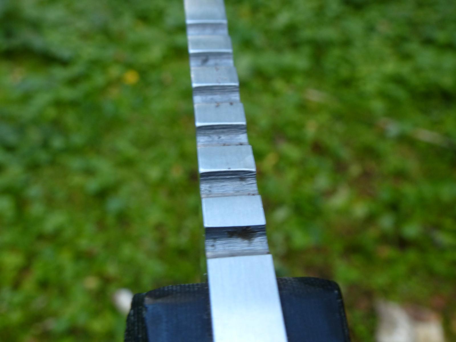

Die Jimpings am Klingenrücken sind eher mäßig sinnvoll. Sie sind zu glatt und bieten daher kaum Grip.

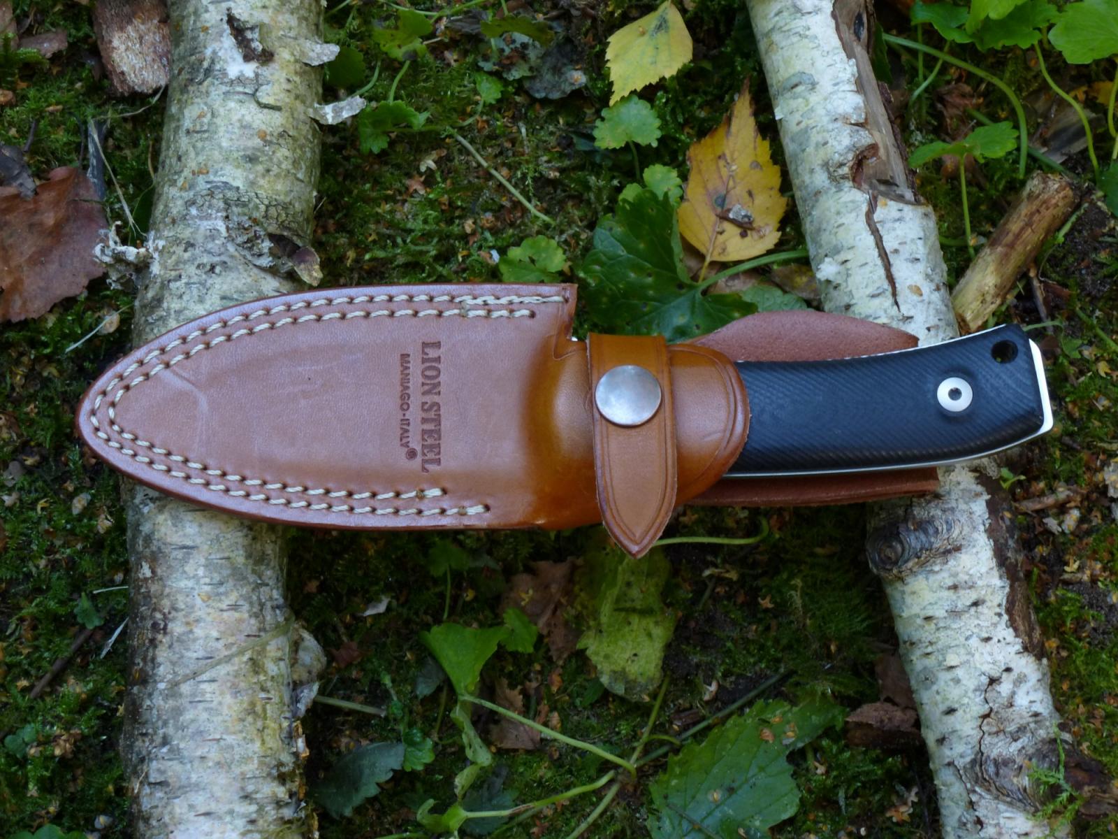

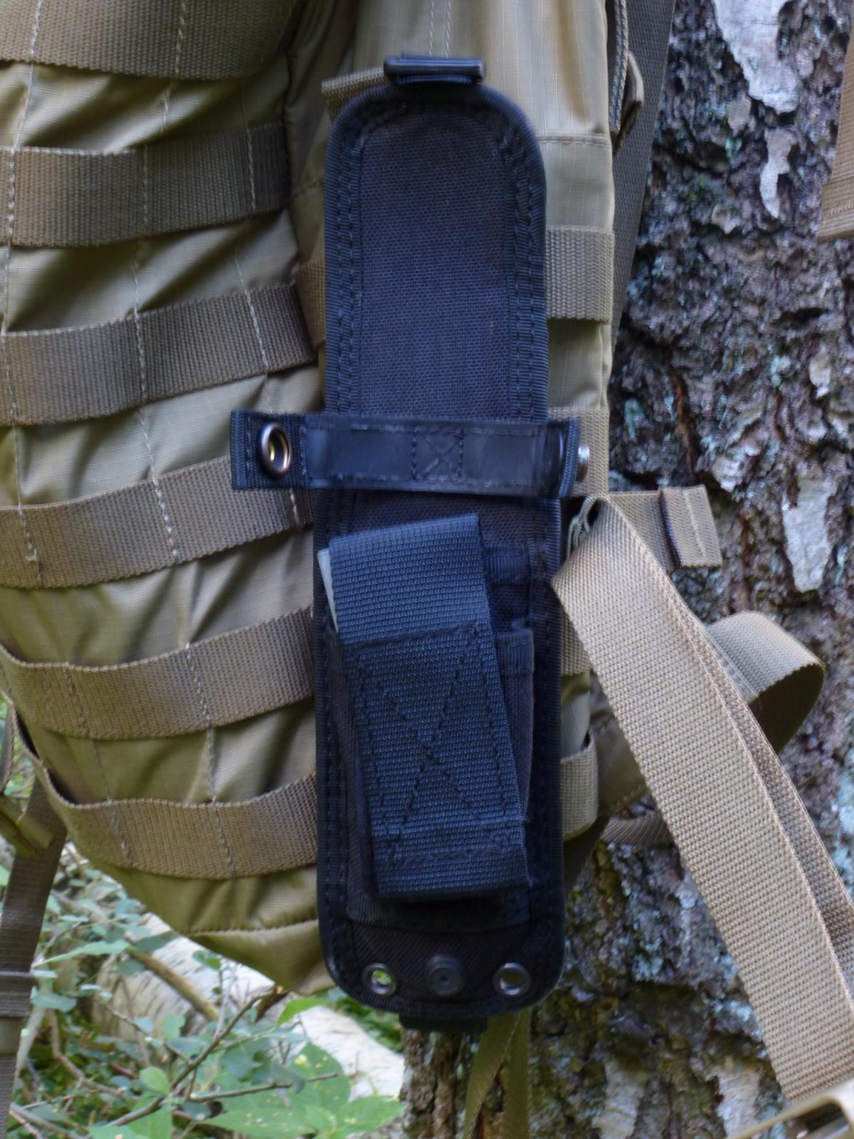

Der Molle-Holster ist beim M3 und M5 von derselben Machart.
attachment.php
Solide gearbeitet und ist seit vielen Jahren am Rucksack dran. Da geht nichts kaputt, und das Teil musste schon einigen Mist mitmachen. Die kleine Tasche vorne kann einen Fällkniven CC4/DC4 Schleifstein genau aufnehmen. Keinen Spyderco 303MF.

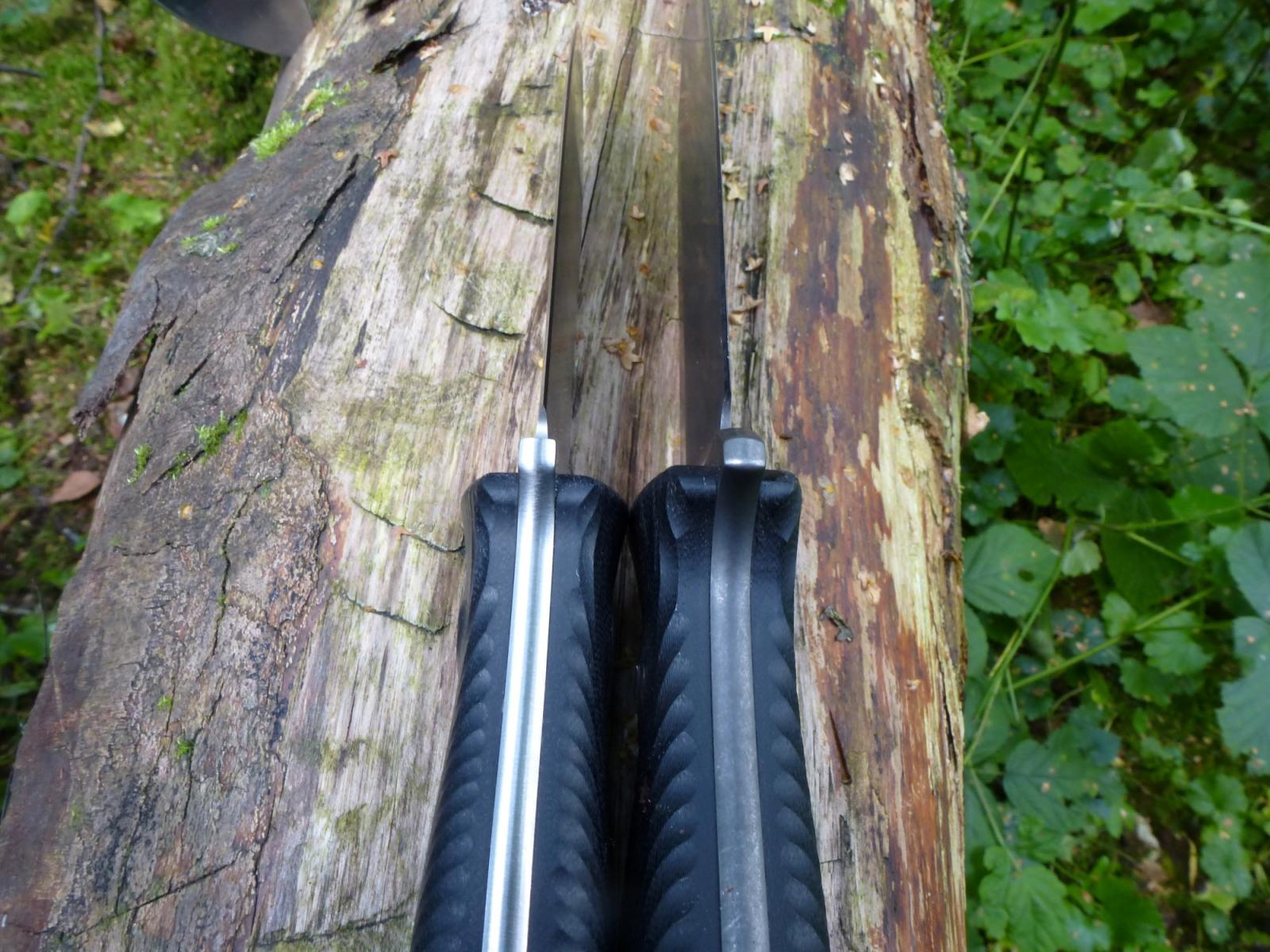

Das M4 hatte keine Jimpings, sondern eine Daumenrampe. Auch die ist eher minder gut gelungen.
attachment.php
Links das M5, rechts das M4. Da ist einfach eine Rampe die zu wenig Steigung hat um wirklich Halt zu bieten. Keine Ahnung warum die dann überhaupt da war. Sieht vom Design her zumindest gut aus.

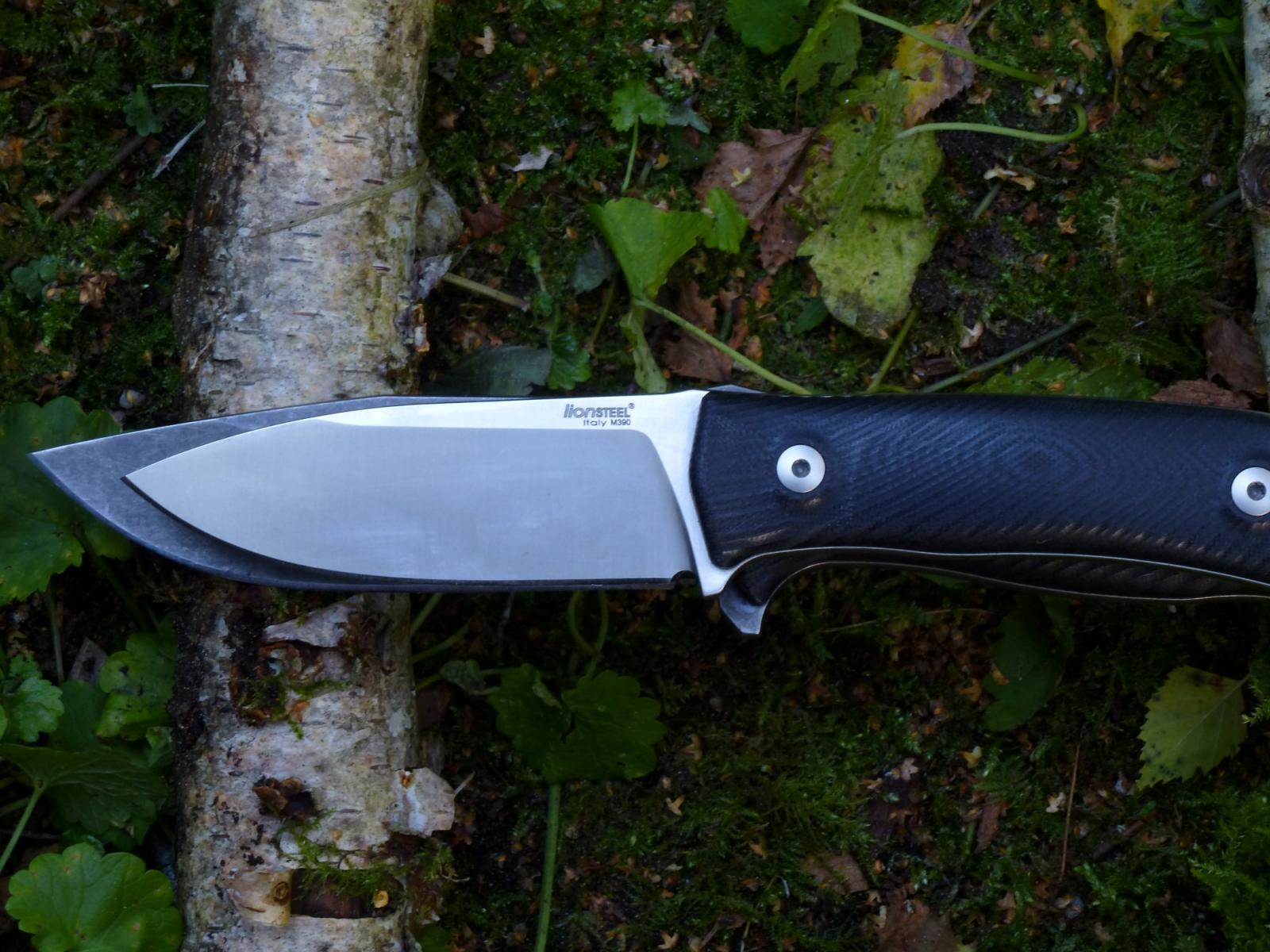

Die Klinge ist die schönste die ich kenne.
attachment.php
Mit 4,5mm Dicke am Rücken und einem nicht ganz hochgezogenen Flachschliff könnte man die gleiche Kritik vermuten wie beim M4. Mitnichten, denn das M5 ist ein sehr schneidfreudiges Messer. Dies dürfte unter anderem dem leichten Hohlschliff geschuldet sein. Feine Aufgaben wie Zwiebeln schneiden und andere Lebensmittel macht es ebenso gut wie Feathersticks. Auf der Gegenseite hat es auch keine Probleme mit harter Beanspruchung in Form von Batoning an gut durchgetrockneter Eiche.
Die Beschichtung hält einiges aus und ist extrem glatt und eine der wenigen Beschichtungen die hochwertig wirken (konkret schwebt mit da gerade die Beschichtung eines Cold Steel GI Tanto oder die eines Becker BK9 vor).
Mittlerweile habe ich es über drei Jahre und erst vor einigen Monaten habe ich angefangen Kratzer in der Beschichtung zu sehen. Vermutlich aufgrund der Batoning Sitzung mit der oben genannten Eiche.
Durch das Stonewash-Finsh der Beschichtung fallen diese Kratzer aber nicht so stark auf wie bei anderen Beschichtungen.
Die Spitze ist fein genug um kleine Bohrungen im Holz oder in Leder zu machen, aber immernoch stabil genug um bei leichten Querbelastungen nicht zu brechen.
Der Sleipner Stahl ist unglaublich leistungsfähig. Er hält gefühlt ewig scharf und hat bei keiner einzigen Benutzung irgendwelche Schäden davon getragen. Die Schärfbarkeit ist irgendwo zwischen Niolox und M390.
Durch den geringen Chrom-Anteil kann das Messer rosten. Ist mir auch tatsächlich schon passiert als ich es mit nasser Klinge in den Holster gesteckt habe. Sonst noch nie.

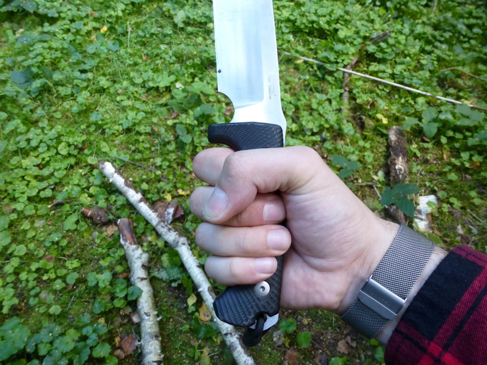

Das M7. (Datenblatt) Mein Arbeitstier, meine Bestie, mein Allrounder.
attachment.php
Dieses Messer begleitet mich seit 3,5 Jahren. Den Großteil davon arbeitsbedingt. Zusammen mit dem SK01 für mich die Traumkombination im Außeneinsatz im Wald.
Ich kann gar nicht zählen wie viele Bäume, Sträucher, Äste und was weiß ich noch alles dieses Mesesr klein gemacht hat. Es hat nie bei irgendeiner Aufgabe geschwächelt.
Traumhaft ist der Griff. Und auch gleichzeitig außergewöhnlich weil Lionsteel hier zeigt was sie können(also ihre CNC Maschinen, aber ihr wisst was gemeint ist). Er ist aus einem großen Stück Micarta gefräst und ist perfekt mit dem Erl vereint. Ich betonte ja schon bei den anderen Messer wie gut die Verarbeitungsqulität ist. Hier sticht es nochmal heraus.
Die Handlage ist der Traum. Ich habe wirklich viel und lange auf Holz damit rumgehackt oder herumbatoniert. Immer, wirklich immer lag das Messer wie eine Eins in der Hand. Keine Blasen oder Quetschungen an den Händen.
Und da beim drauf rum kloppen auf Holz, das Holz was als Hammer dient, auch mal hin und wieder auf den Griff schlägt wenn man pech hat, kann ich sagen, das er Micartagriff enorm robust ist. Keine Schäden, nichts. Ähnlich wie beim M3 ist das Micarta nachgedunkelt.

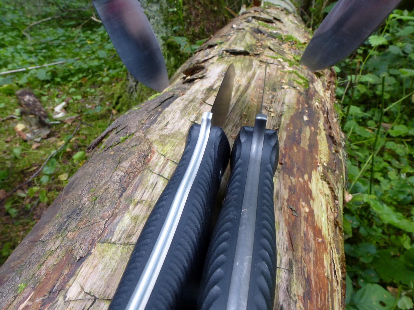

Vermutlich kann man es schon ahnen, aber die Daumenrampe... ist Quark. Ich sehe da langsam ein Muster bei Lionsteel. Hat wirklich keinen Nutzen. Selbst mit Handschuhen wirds schwierig.
attachment.php
Keine Ahnung warum hier Lionsteel Probleme hat. Evtl hat ja jemand anders eine Idee.

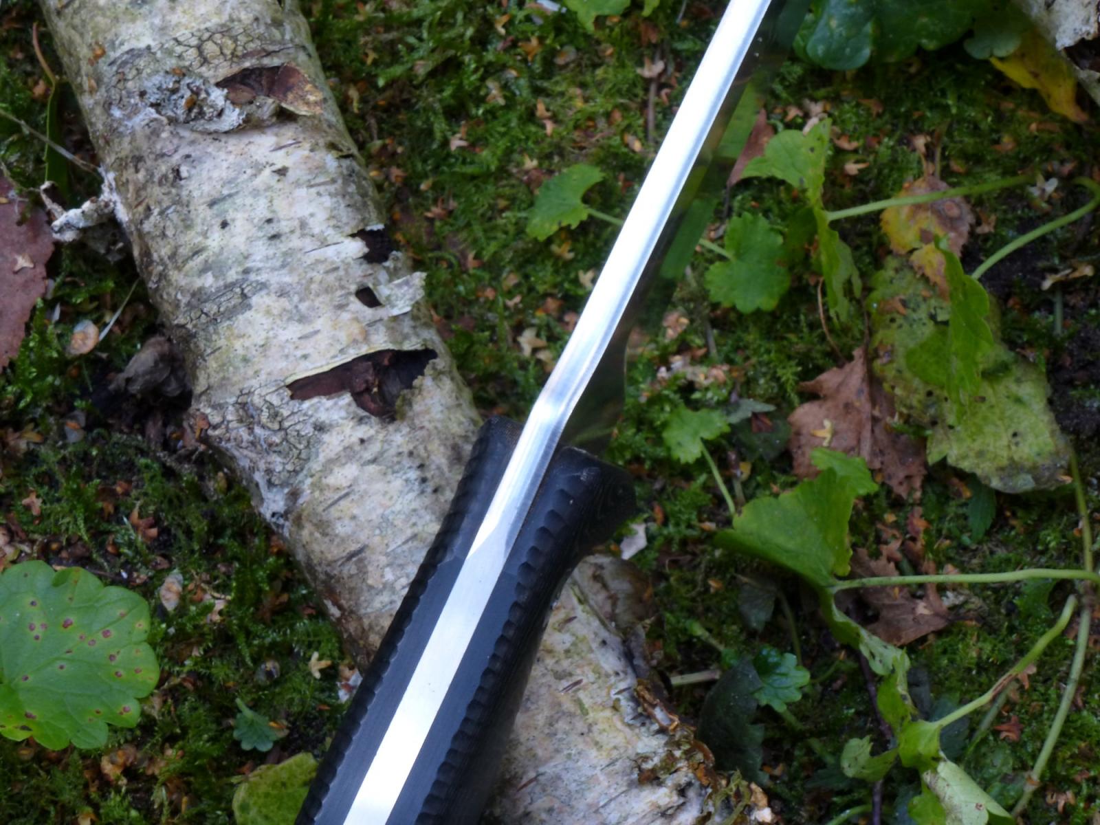

Wie beim M5 und M4 ist der Klingenrücken abgerundet.
Trotz seiner 5,5mm Klingendicke am Rücken, ist das M7 überraschend schneidfreudig. Klar, Äpfel werden eher gespalten als geschnitten. Dennoch kann man damit eine Zwiebel schneiden und auch feine Schnitzereien mit machen.

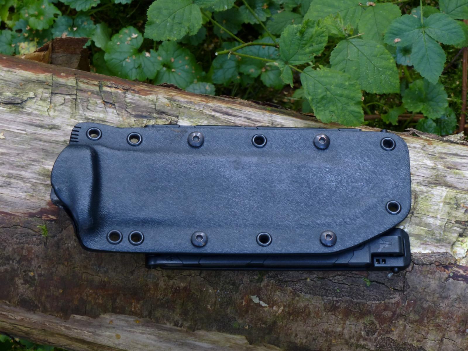

Die Kydexscheide wurde an einigen Stellen umgerarbeitet.
attachment.php
Auf dem Bild sind schon nicht mehr die Original Molleschlaufen zu sehen, sondern von Blade-Tech Molle Adapter. Ferner hat das Messer in der Scheide geklappert. Kydex sei dank, lies sich das mit einem Heißluftfön schnell nachbessern. Das Problem mit dem Klappern, hat Lionsteel wohl mittlerweile behoben. Befestigt wird das Ganze bei mir auf einer Legbase von TT. Optimaler Zugriffsbereich für mich.

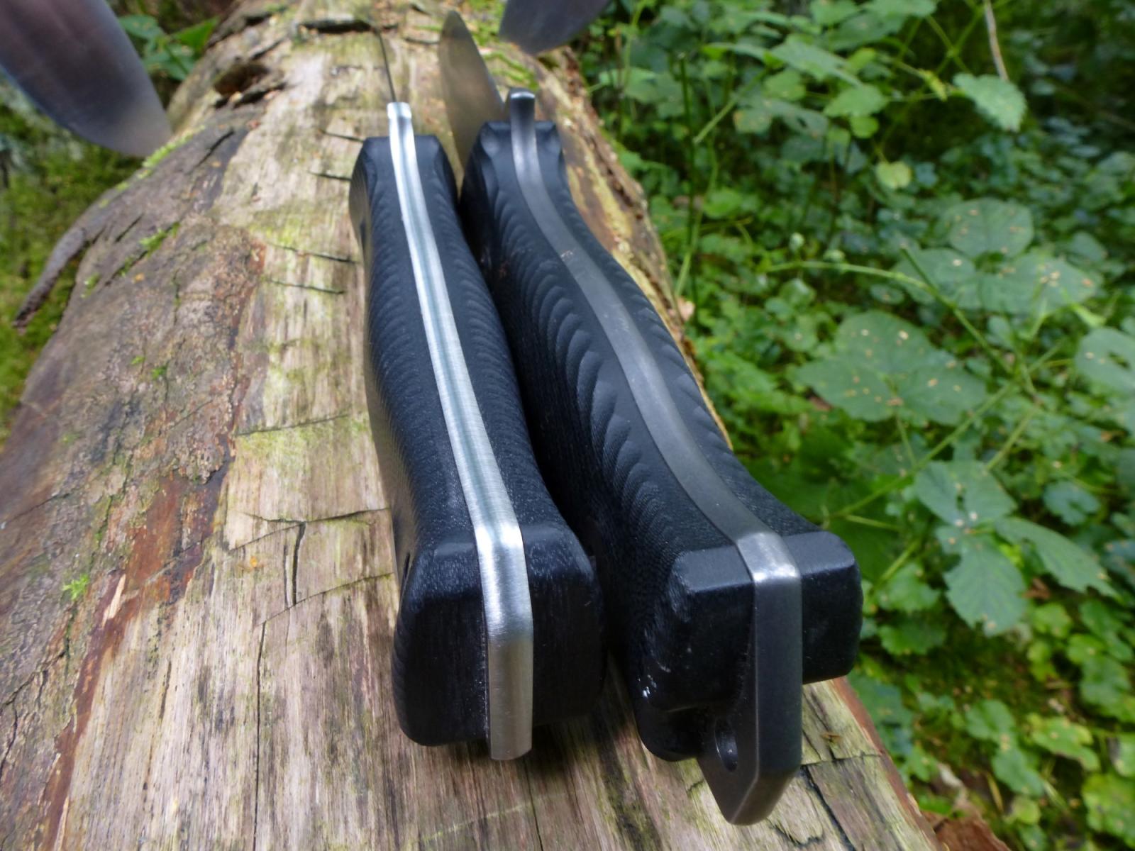

Da ich noch einge Vergleichsfotos der Messer untereinander habe, möchte ich euch diese nicht vorenthalten:
Nochmal alle zusammen:
attachment.php
Vergleich von M4 und M5.
