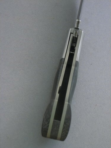

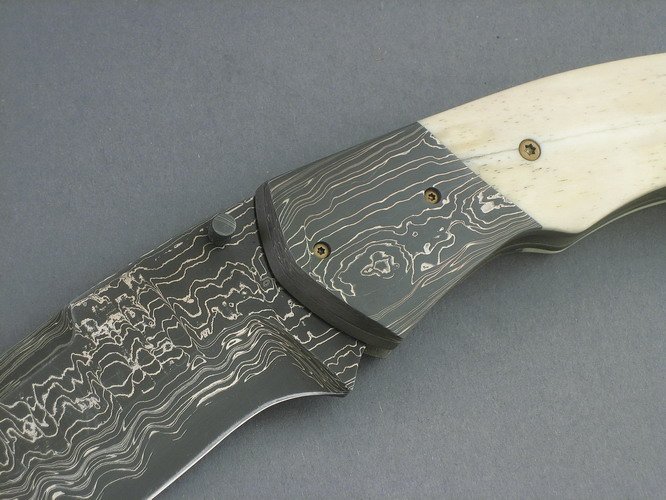

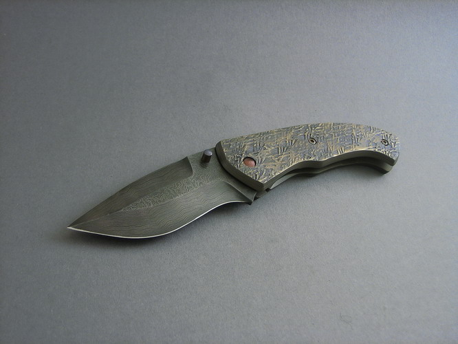

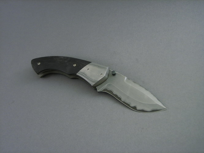

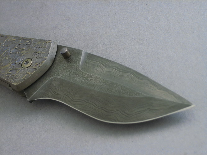

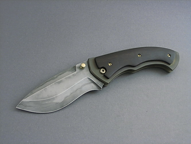

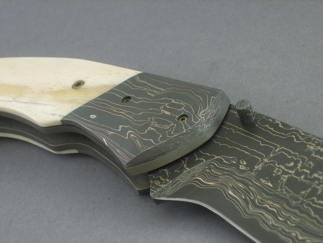

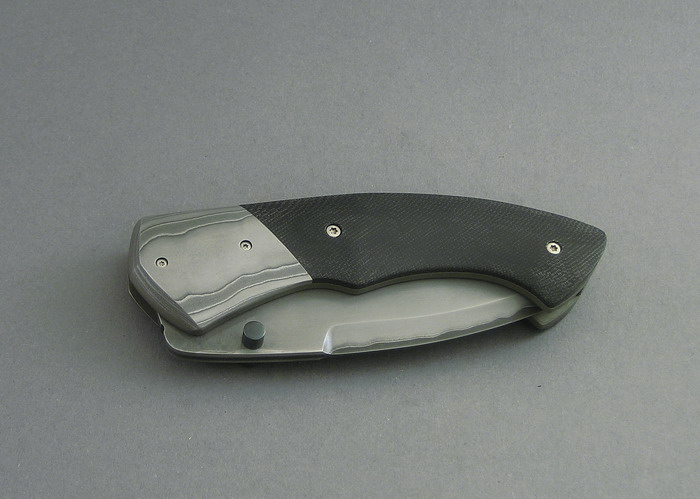

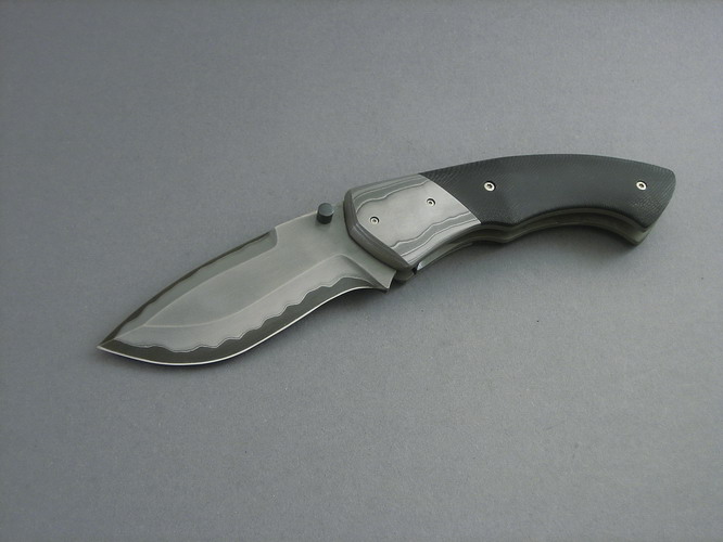

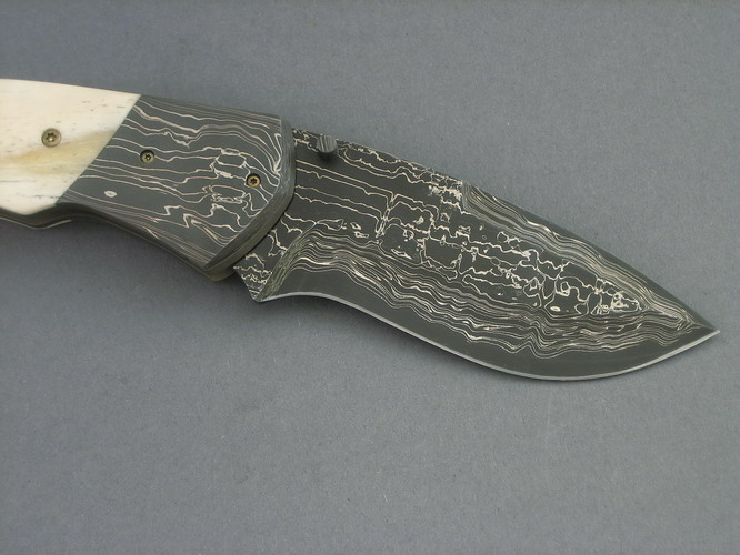

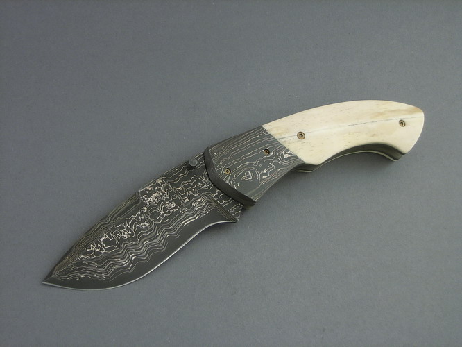

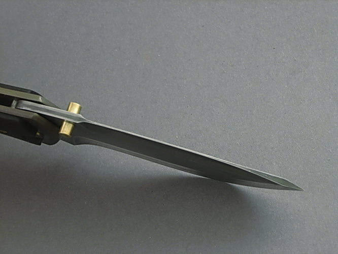

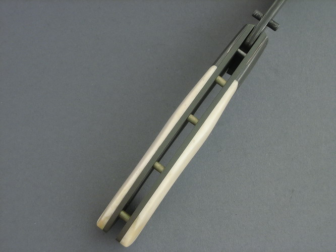

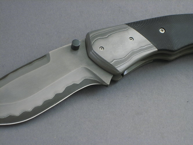

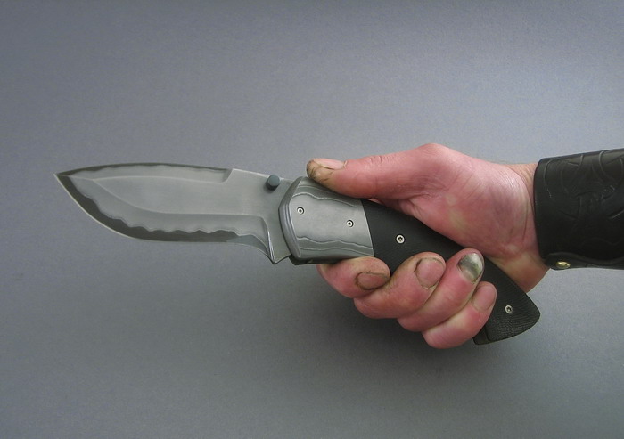

Ich möchte Euch hier die LOBSTER vorstellen.
Framelockfolder aus Titan 6AL4V aufgebaut
es gibt den grossen LOBSTER und den L LOBSTER am S arbeite ich noch.
Klingenlänge 120 bzw.100mm.
Ich freue mich auf die vielen Möglichkeiten der Klingen und Griffgestaltung an diesen Modellen.:D

Oh. Mein. Gott. Der kleine ist ja absolut genial. Aus was ist der Griff?
Die anderen sind auch nicht schlecht, aber Nr. 2 sieht wirklich aus, als wäre er gerade erst aus Herr der Ringe entsprungen. Im wahrsten Sinne des Wortes fantastisch!
Hallo Uli,
das sind tolle Messer! Groß und mächtig strahlen sie so etwas Unzerstörbares aus. :teuflisch
Ich hatte die Modelle ja in Solingen in der Hand und du hast mir von dem interessanten Lobster-Projekt erzählt. Und auch wenn ich den Großen natürlich faszinierend finde, der kleine mit dem strukturierten Titangriff ist einfach klasse.

Ja:D
San-mai Lobster mit Giraffenknochen 500 Gramm
3 Lagenstahl Lobster mit 1.4034 und C75 als Schneidleiste 500 Gramm
3 Lagenstahl mit 7500 Jahre altem Australischem Holz als Overlays 340 Gramm
L Lobster mit Titex Griffschalen 270 Gramm

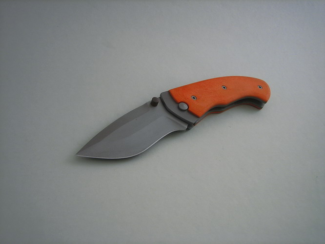

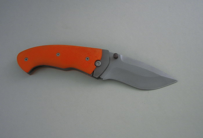

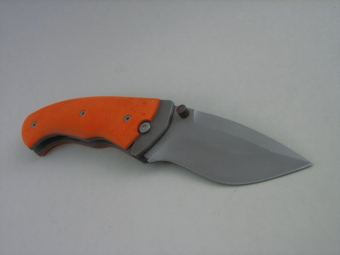

Hier Bilder eines L-Lobsters in orange G 10 und Panzerstahlklinge.
Hardware gestrahlt.
Klingenstahl:
Ultrafort
Werkstoffnummer: 1.6355
Zusammensetzung:
C unter 0,03 %
Ni = 18 %
Mo = 5 %
Co = 10 %
Ti = 0,75%
Dieser Stahl wird nicht im eigentlichen Sinne gehärtet sondern 7 Std bei 500 C umgeformt und bildet eine zähe Schneide aus.
Preis: 1350 Euro
