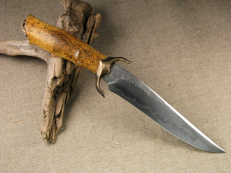

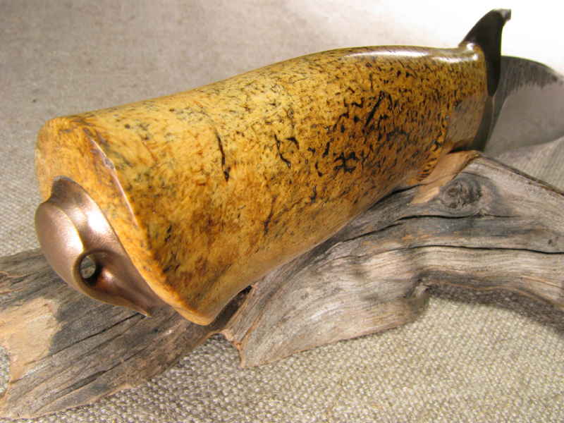

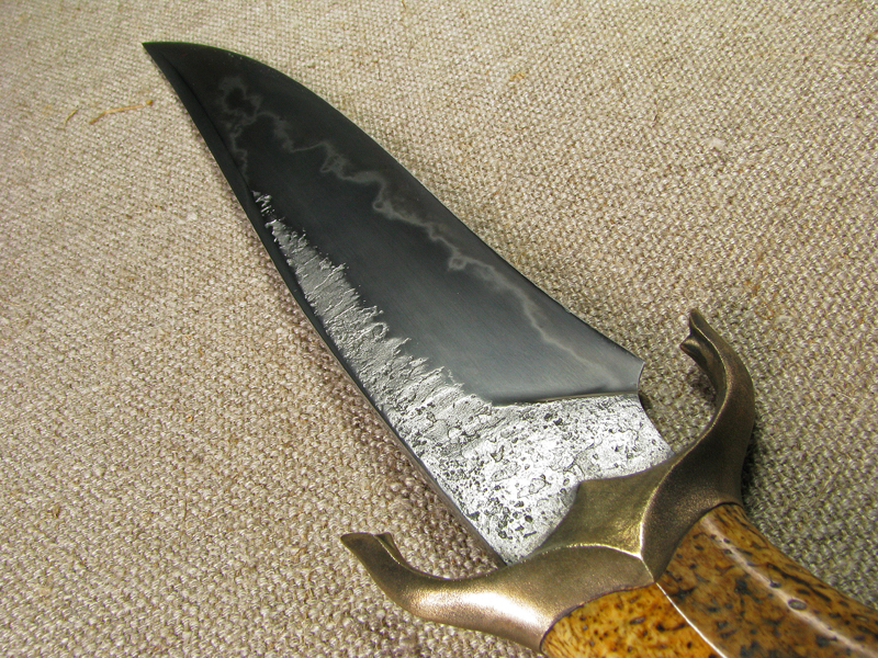

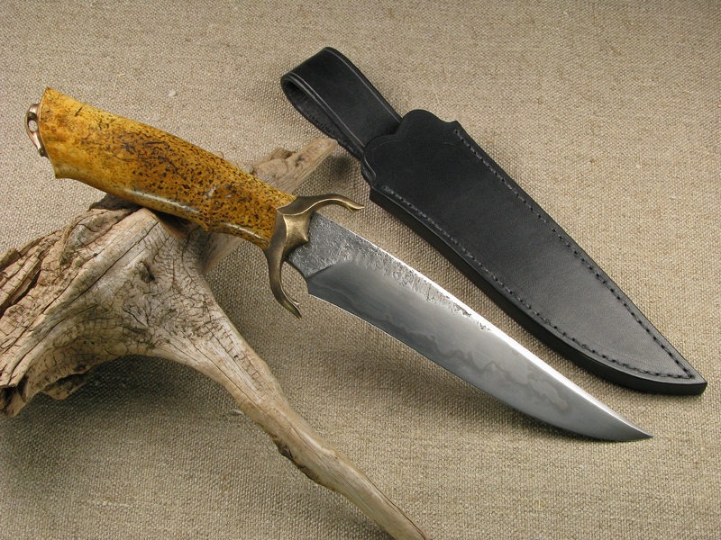

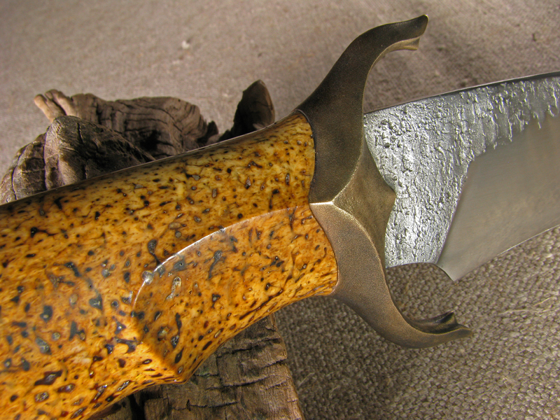

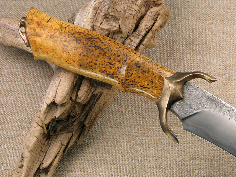

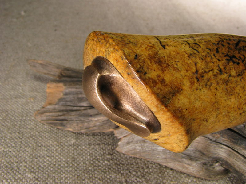

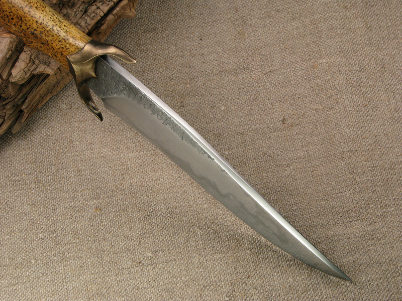

hallo zusammen,
die solinger show am 3./4.mai wirft ihre schatten voraus-
zeit also, ein paar messer zu zeigen, die dort auf meinem tisch sein werden.
den anfang macht heute ein fighter:
C105 geschmiedet
mit hamon gehärtet
59HRC
bronze-guard
fossile seekuh-rippe, stabilisiert
länge: 32cm
klinge: 19cm
distal taper: von 5,3-2,0mm
balance-point: vorderkante guard
danke fürs schauen!

Meine Fre***e.................das hast du wirklich gut versteckt.
Kann mich mal wieder garnicht sattsehen!
Wenn es Liebe auf den ersten Blick bei Messern auch gibt,dann bist du schuld das ich Polygamist bin ;)
Gruß Carsten
Wow!
Der Fighter ist ja ein wahres Kunstwerk! :applause:
Gerade die rustikale Schmiedehaut im Kontrast zum fast schon grazilen Design des Handschutzes gefällt mir sehr gut.
