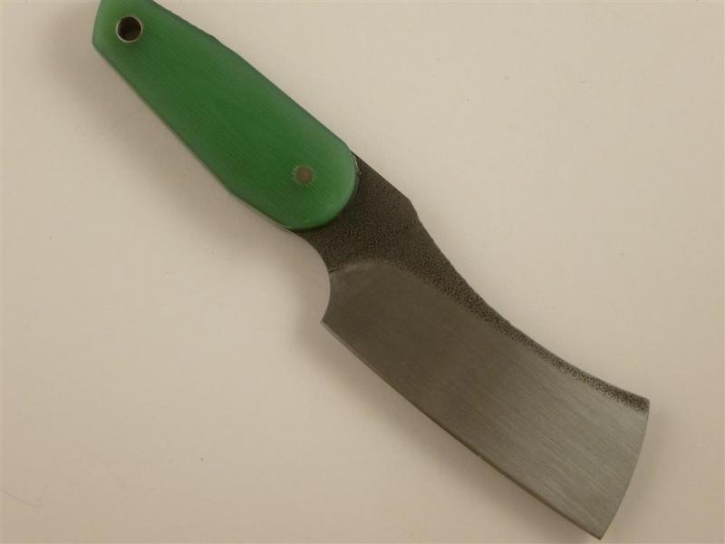

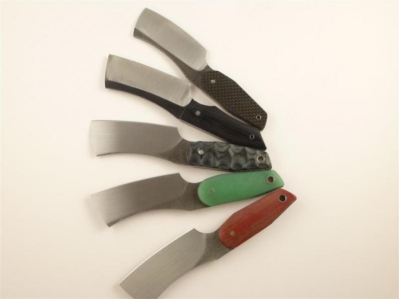

Ich weiß, langsam wird es langweilig, aber jetzt ist ja eh keiner mehr wach...

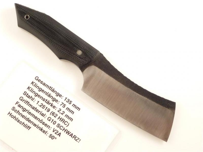

Die Micro Hackmucks sind alle aus 2,1 mm 1.2519, aber alle irgendwie anders! Maße sieht man auf dem abgebildeten Zertifikat beim ersten Messer, das mit dem schwarzen G10. dies sind die ersten 5 von insgesamt 7 Messer, klar, sind ja schließlich Zwerge, außerdem die 7 Dots in meinem Logo und überhaupt.
Was ist so besondere an diesen Winzlingen? Man kann sie nicht kaufen, sie werden verliehen an Personen, die sich um meinen Werdegang als Messermacher verdient gemacht haben. (zumindest die ersten 4 auf dem großen Bild) Und das Schönste ist, dass diejenigen die ich meine davon bis jetzt nichts geahnt haben. Ich bin gespannt auf die Reaktionen.
(zu den Griffmaterialien schreib ich morgen noch ein wenig mehr)

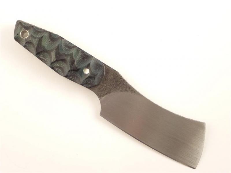

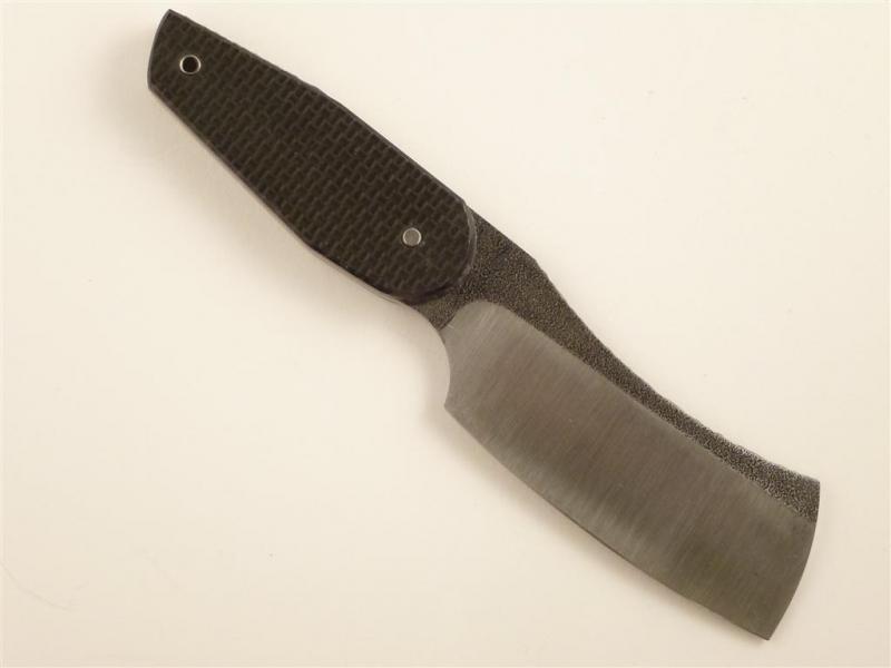

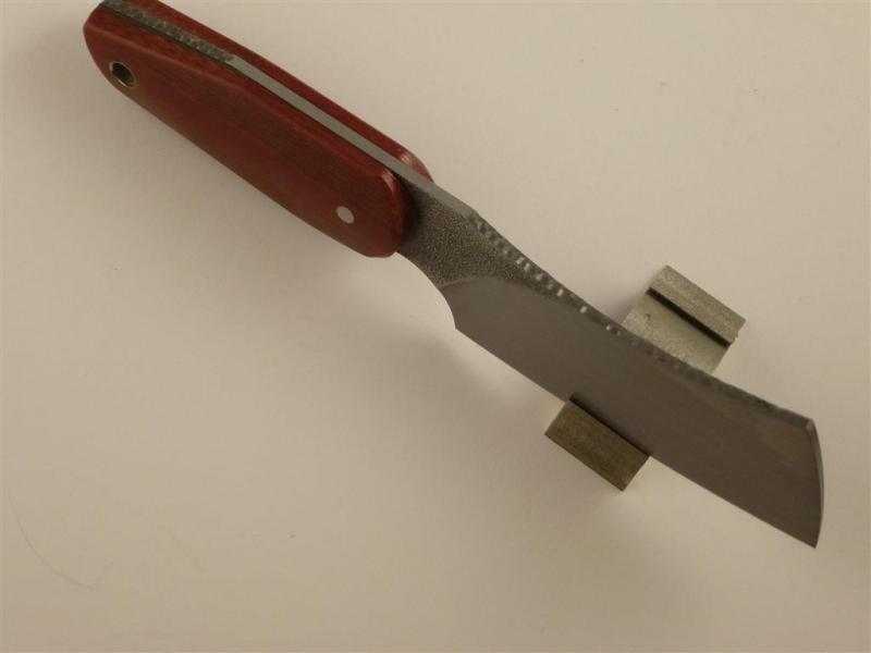

Hallo Nils! Ich schaue hier in letzter Zeit selten rein. Aber das gefällt mir gleich wieder sehr gut. Ohne es in der Hand gehabt zu haben würde ich wahrscheinlich eine Mischung der gezeigten Griffvarianten bevorzugen. Griffunterseite vom Messer ganz links (im ersten Bild) und Griffende und -oberseite von dem 2. von rechts. Optisch gefällt es mir bei der Klinge am besten, wenn von der "schmiederauhen" Oberfläche ein schmaler, geschwungener "Klingenspiegel"(?) stehen bleibt - so wie beim 2. von rechts. Bei den beiden links ist der dunkle Bereich für meinen Geschmack zu breit und der Anschliff zu gerade...
Viele Grüße
L.
@lacis:

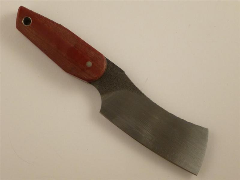

Hi, der kantige Griff liegt besser in der Hand als es ausschaut, besonders bei den größeren Varianten. Dieses Messer ist ja eher ein Fanartikel.;) Die ersten Beiden haben einen Hohlschliff, der geht mir noch nicht so leicht von der Hand, daher der scharfe Übergang.
Zu den Materialien (bezugnehmend auf das große Bild von links nach rechts):
1. G10 (GFK)
2. Selbst hergestelltes Laminat aus Carbon 1mm + rotem Fiber + Carbon 2 mm. Quasi die GTI-Version.
3. Selbst hergestelltest GFK-Laminat aus 2mm Grün + 1 mm Schwarz in 5 Schichten. Das Grün ist sehr transparent und wirkt daher relativ dunkel, sieht aber cool aus.
4. G11 Grün
5. Phenolharzplatte Braun, ist wohl das gleiche Material wie auf elektronischen Platinen. Schwer entflammbar!!! (Sehr hart beim ausarbeiten)
1+2 Hohlschloff, Pins und Röhrchen 3 mm V2A.
3,4 +5 Flachschliff, hinteres Röhrchen 5 mm, Pinn 3 mm V2A
Neu jetzt mit Signatur an der Unterseite, sieht man auf dem Foto kaum...:mad:
Schöne Adventszeit weiterhin!
Nils
P.S. Die Pakete sind gepackt und gehen gleich in die Post.
P.P.S. Ich habe noch 2 Rohlinge, Wunschmaterialien können geäußert werden. Was würdet ihr gern an diesem Zwerg sehen?

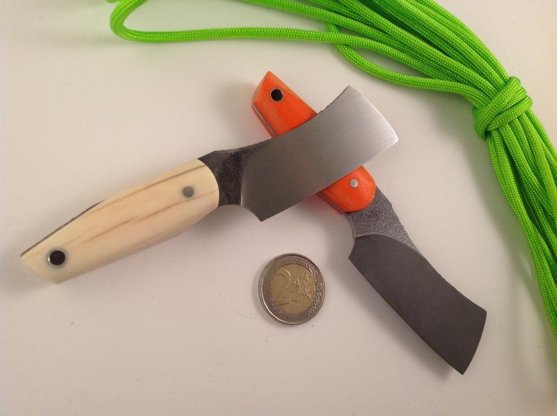

Tut mir leid dass ich jetzt diesen Thread nochmal rauskrame, aber ich würde mich freuen wenn du noch ein paar Größenvergleichsbilder mit einer 2 Euro Münze machst (falls noch welche da sind :haemisch: ) . Würde mich wirklich freuen :)
Tobi :steirer:
Harry, wenn du in Solingen den "Walk the Line" - Folder kaufst kriegst du auch eins, versprochen!!!
Das Bild mit der Münze kommt noch, denn es sind noch 2 in Arbeit!
LG
Nils

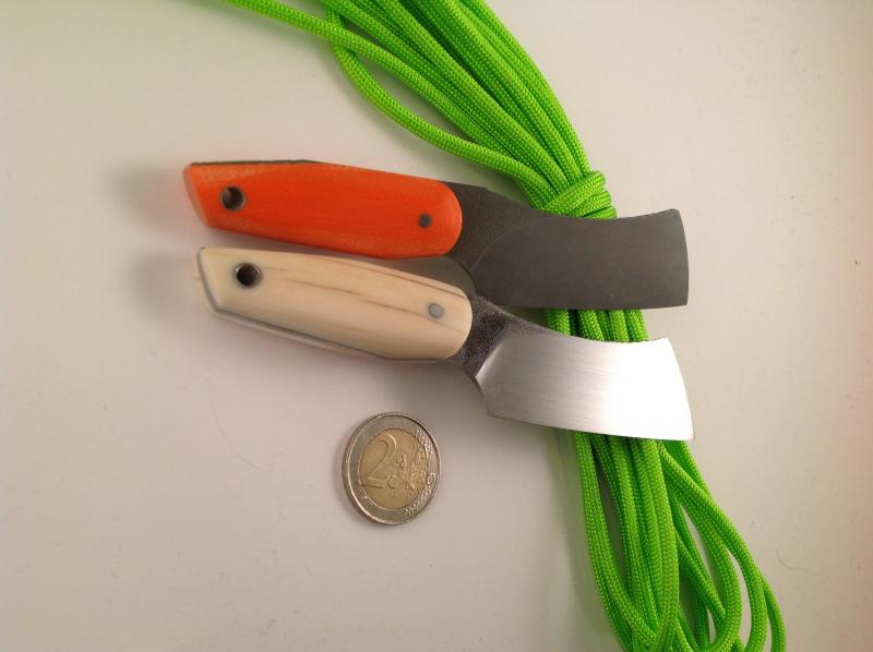

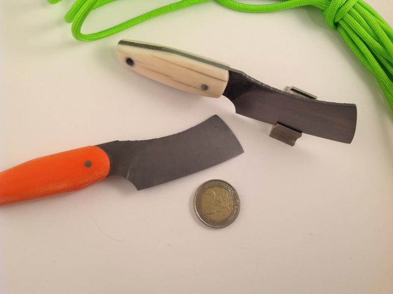

Hier die zwei Nachzügler mit dem versprochenen Geldstück. Einmal G10 Orange mit perlgestrahlter Klinge und das Andere in Walrosselfenbein.
