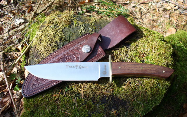

dann werfe ich zur Abwechslung mal ein Messer ins Rennen, das hier im Forum meines Wissens nach noch nicht empfohlen wurde: das Böker ARBOLITO ALAMO I
gibt´s zum Beispiel hier: http://www.wolfster.de/index.php?disp=shop&show=50/0/02BA555E
Kostet nicht die Welt, hat wie gewünscht einen schönen Holzgriff, eine ca. 15 cm lange Klinge, ca. 4 mm Klingenstärke und vor allem einen hochgezogenen Flachschliff, so dass man auch gut Lebensmittel schneiden kann.
Einzig der verwendete Stahl ist nicht so ganz das wahre (44oA), aber da Varus auch sein Laguiole zum rasieren brachte, sollte etwaiges Nachschärfen ja kein Problem sein.

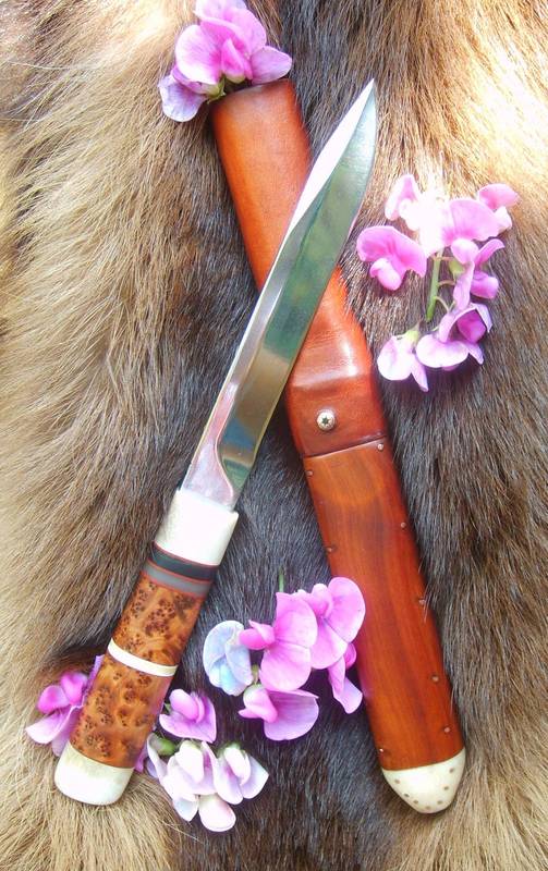

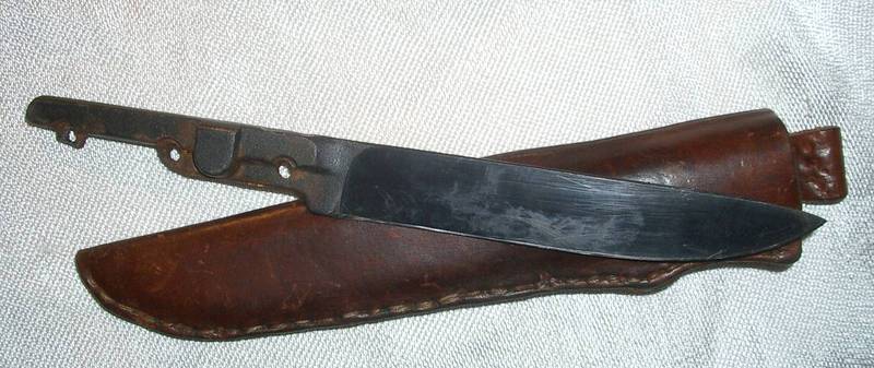

Prinzipiell würde ich auch zu einem Glock raten, aber da dein Budget bis 300 Euro geht bringe ich mal die beiden Kizlyar Messer
SH-5 Nussbaum
bzw. Rybak
ins Spiel.
Noch viel Spaß beim Grillen
Bilder von Jenni geliehen.
