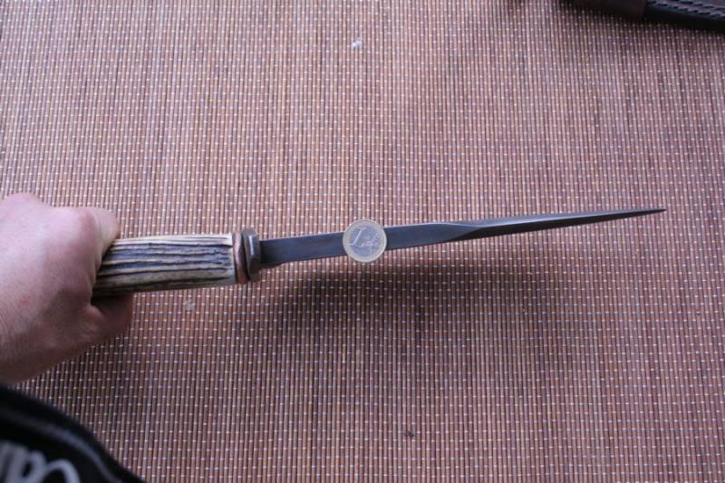

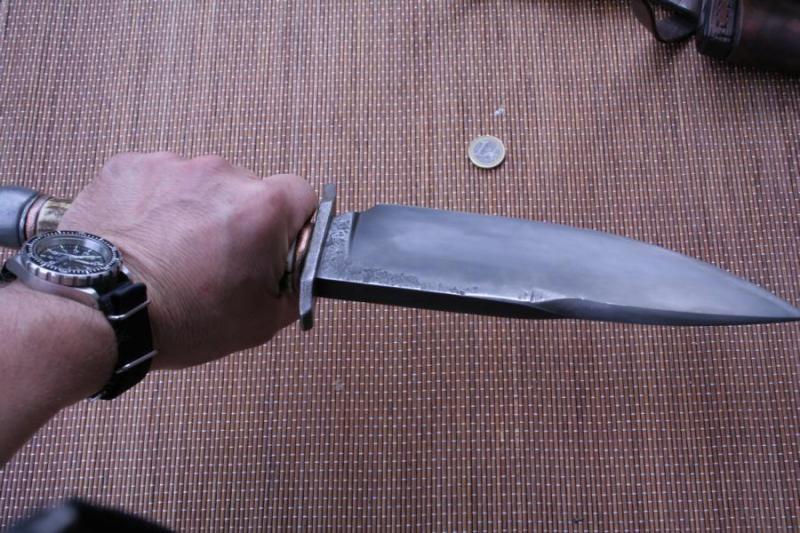

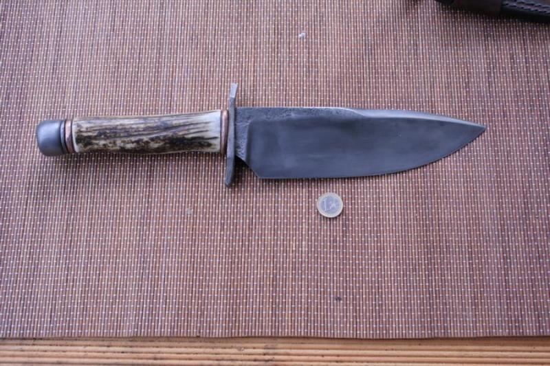

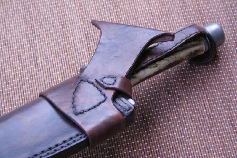

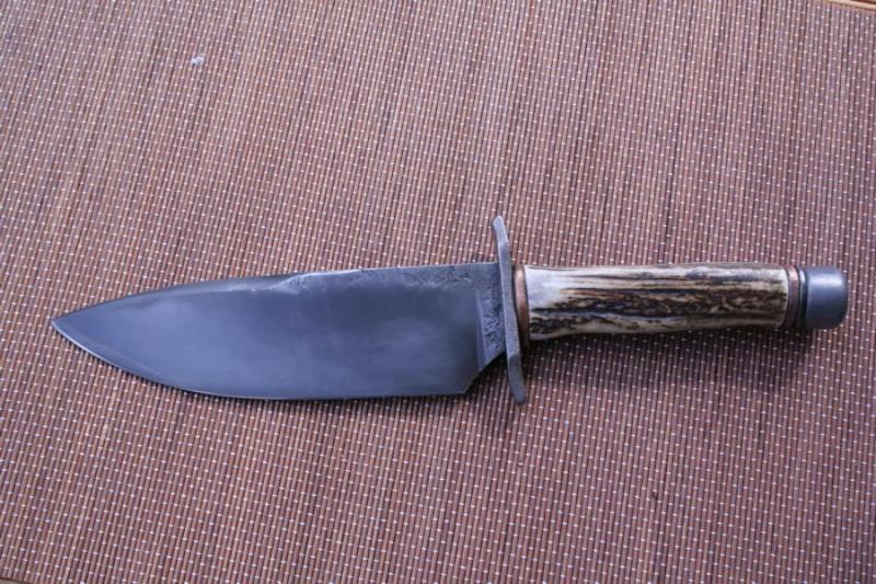

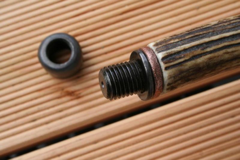

Moin,
wie der Titel schon sagt gehts um die Sau...........
bzw.darum sie möglichst schnell ins Jenseits zu befördern.
Das Messer weitgehend in Absprache mit dem neuen Besitzer entstanden.

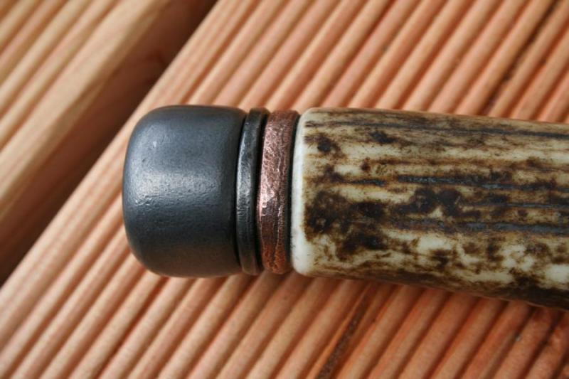

Deshalb bekam der Griff auch von ihm gejagtes Hirschhorn.

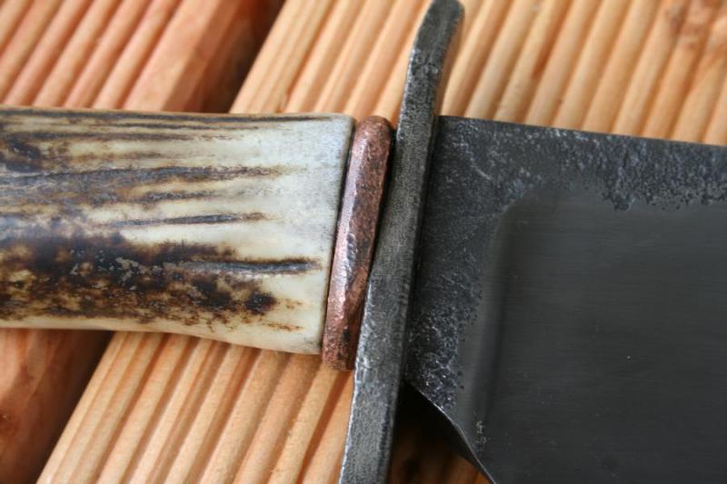

Das Parier ist im Verhältnis zum Rest so klein um nicht im Gestrüpp hängen zu bleiben.

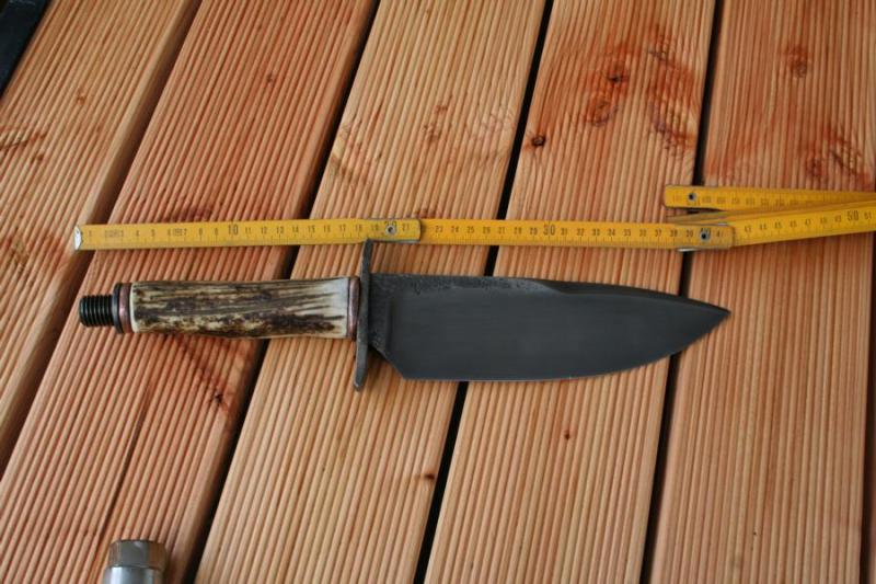

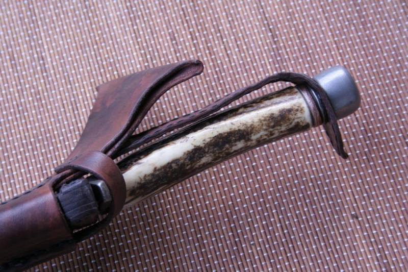

Der Kauf ist abschraubbar , M20 Gewinde. Eine Gewindehülse mit seitlichen Metallbändern sollte dem Schaft guten Halt bieten.

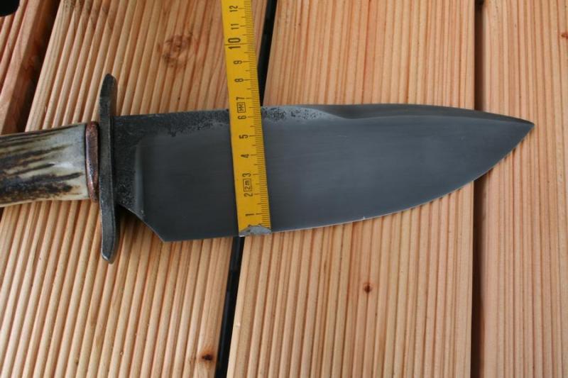

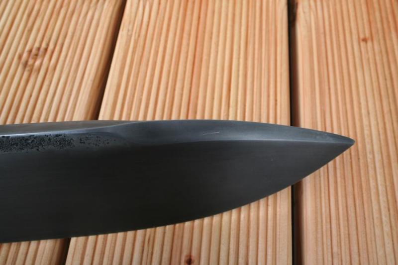

Die Klinge ist differentiell gehärtet und hat einen Steckerl von ca 20mm Durchmesser. Das Gewinde ist an die vorgewärmte Klinge angeschweißt und über
die Schweißung ist ein Edelstahlrohr angepunktet .So das etwaige Seitlich Belastung von Schweißstelle fern gehalten wird.
Ich hab zum Test die Hülse angschraubt,da hinein eine 1 1/4 m lange Brechstange gesteckt und "alles gegen",bin ein recht kräftiges 2 Zentner Exemplar :D:D, da hat nichts gerührt.

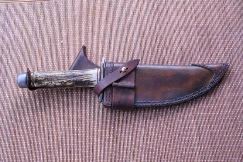

Die Lederscheide sollte recht hoch am Gürtel am sitzen und hat eine extra Sicherung die man unter dem Knauf anbringen kann.
Das ist so gewollte damit das Messer beim Dirchkriechen von Gestrüpp nicht verloren gehen kann.
Ich hab ein paar Tests damit gemacht ,mit durchschlagendem Erfolg :steirer::steirer:

Bei der Klingenstärke hätten selbst die keine Chance da was zu verbiegen.

Hallo Stephan,
Glückwunsch zu dem Messer!
Als Freund "unkaputtbarer" Messer bin ich schwer beeindruckt!
Das sollte halten!
Auch die Klingenform, die Geometrie und besonders die Scheide gefallen mir sehr gut!
Welchen Stahl hast Du denn verwendet?
Grüße aus der Großmesserfraktion.

viele Dank für eure Beiträge.
Die Klinge ist aus Federstahl von einer Blattfeder eines Mercedes Lkw.
Die hab weitgehend auf einem Lufthammer vorgeschmiedet,nur mit der Hand ist mir dasnicht möglich da ich allein schmiede.
Die Formgebung mit dem Handhammer war schon Arbeit genug.

Aber noch ein Punkt ging mir gerade durch den Kopf: Zieht einem das messer nicht die Hose aus, wenn man es am Gürtel trägt?

Aber ich glaub es wäre besser es im Schulterholster zu tragen als am Gürtel. Hast Du es mal gewogen?

Tja ,ich kann euch auch nicht sagen wie groß oder wehrhaft die Wildschweine in RP sind .
Da der Besitzer Jäger ist, und das wohl schon recht lange ,wird er wissen wofürs gut ist.
Die Vorgaben zum Messer waren recht konkret.
Die Maße sind mir so vorgegenben, das Gewicht war ca.1200Gr.
Hat beim Testen der Klinge wirklich Spass gemacht, ein 8 -10 cm trockener Eichenast war mit wenigen schlägen Geschichte :D
