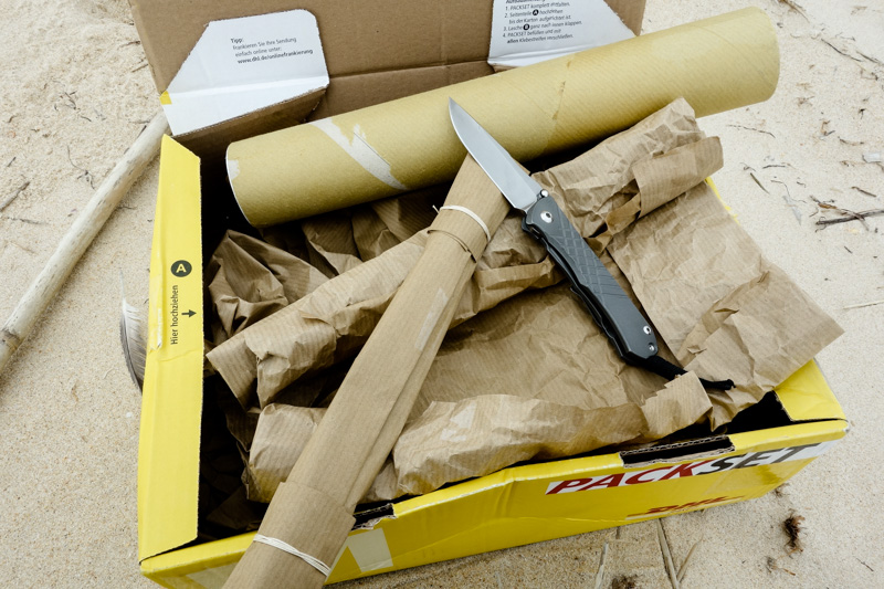

Als wir die „Schwarze Mamba“ vom Postamt abgeholt haben, hatten wir rein zufällig das Umnumzaan in der Tasche. Und das war auch gut so. Der Karton, der uns überreicht wurde, hatte Dimensionen. Und wir mußten ihn uns unter den Arm klemmen, da er nicht in den Rucksack ging. Wir waren auf dem Weg zum Meer, haben dann am Strand das Umnumzaan gezogen und aufgemacht. Packpapier, soweit das Auge reichte. Inmitten eine Papprolle. Darin - Packpapier. Perfekt gefaltet und wie eine Edelsalami mit zwei schönen naturfarbenen Bändchen an Kopf und Fuß zusammengehalten. Der Mann hat Geschmack!
Im Packpapier - wir hatten jetzt auch ehrlich gesagt damit gerechnet - das Messerchen. Schlank, schön, schwarz - und bissig. „Schwarze Mamba“ halt :D! Wir haben ein paar Fotos gemacht - bevor eine Patina aufkommt. Denn damit war zu rechnen. Was nämlich ist drin? Federstahl CK 75 / 1.1248!

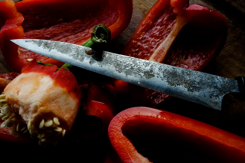

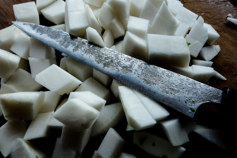

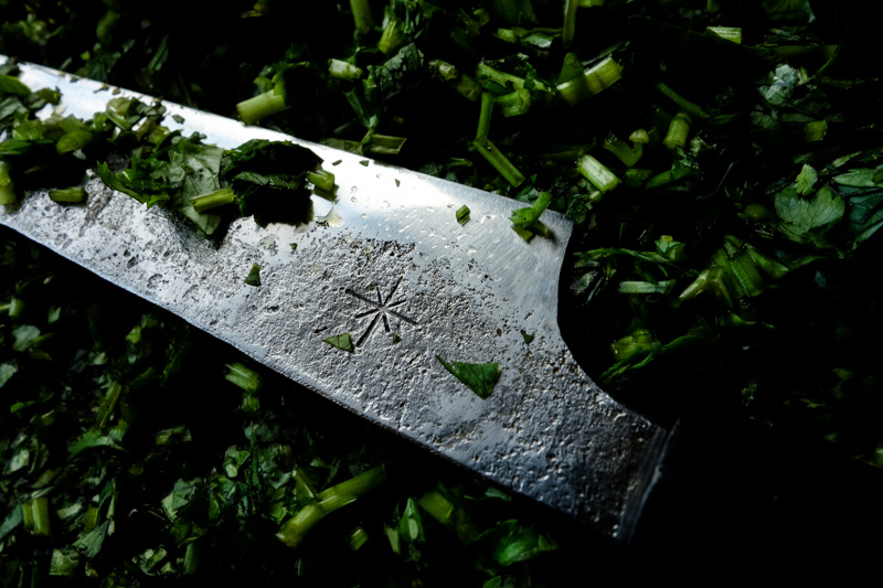

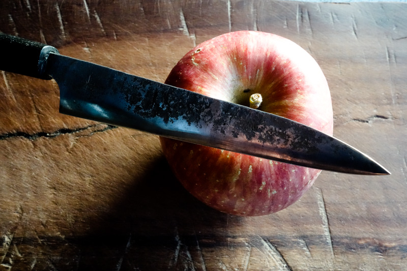

Wir haben mal ganz unvoreingenommen und vorerst ohne Vergleich oder Hinzuziehung von anderen Messerchen einen ganzen Salat angefertigt - mit den üblichen Verdächtigen: Bund Koreander, acht Knoblauchzehen, großer runder Rettich (6 cm Durchmesser), große rote Paprika, Stück festen Cheddar-Käse und neben Pfeffer, Salz, Prise Zucker, Aceto Balsamico natürlich Bio-Olivenöl aus dem Alentejo. Und was fiel uns dabei auf??

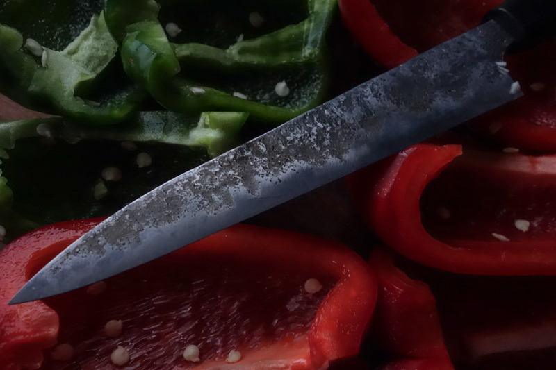

Die „Mamba“ schneidet. Und zwar vorzüglich. Deutlich besser, als wir das der schmiedehautbewehrten Klinge zugetraut hätten. Wir hatten da nämlich Sorge bei der Bestellung und haben Martin mitgeteilt, daß sein Office im „Contest“ zu Herder 1922 Office und zwei Schanz-Filets stehen würde. Er hat zurückgemailt: „Zum Herder: Wenn ich es so dünn ausschleife, hat es genau so viel Schmiedehaut wie das Herder …“ Das hat Eindruck gemacht :hehe:! Und wir waren wieder absolut entspannt, was den Kauf angeht.
Nun sind wir ernsthaft platt, wie gut sich das Office gebährdet. Koreander ist selbstredend für ein sauscharf geschliffenes Messer dieser Größe (13,2 cm scharfe Schneide) keinerlei Kriterium. Acht Knoblauchzehen auch nicht. Der Rettich hatte uns Sorgen gemacht. Wie perplex waren wir dann, als die „Mamba“ gefühlt besser durch die 6 cm ging, als das filetierte Schanz Gyuto. Von der Klingendicke her tun sich beide Messer an der Stelle, wo es schnittmäßig zur Sache geht (etwa 6 cm vor der Spitze), so gut wie nichts. Der Digitale zeigt hier beim Schanz 1,20 und bei der „Mamba“ 1,25 mm am Klingenrücken an.
Auf halber Höhe sind es dann allerdings 0,8 mm beim Schanz und 1,0 bei marvvins Office, hinter der Wate beim Schanz 0,21 und beim Office 0,3 mm. Nachteil „Mamba“. Hier kommt das Schmiederauhe zum Tragen. Und zwar anders als möglicherweise befürchtet. Die - deutlich - spürbaren Unebenheiten bremsen nicht den Schnitt, sondern verhindern das Kleben à la hochglanzpolierte Klinge des Schanz am feuchten Rettich. Vorteil „Mamba“!
Was für ein Spaß. Ein Messer, das wir unter Außerachtlassung unserer Schärfe-Fixiertheit aus zunächst optischen Gründen gekauft haben, entpuppt sich als ernstzunehmender Partner auf dem Roadhouse-Tresen. Mal sehen. Die Paprika war natürlich wieder Kinderkram. Stiel rausschneiden mit der spitzen Klinge ein Vergnügen. Der Rest sowieso. Und der Käse. Da waren wir langsam irritiert. Auch hier gleitet die Klinge gefühlt leichter durch als die Konkurrenz. Klebe-Effekt, der zweite. Und die Würfel, die wir am Ende geschnitten hatten, fielen nach dem Schnitt auseinander. Bei den polierten Klingen müssen wir sie nach dem Schnitt in die Hand nehmen und auseinaderfriemeln, da die Würfel zu drei vier Stücken zusammenkleben bleiben.

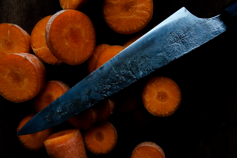

Als wir den Salat in der Schüssel hatten, haben wir gedacht. Das gibt es doch nicht. Und zwei Möhren aus dem Eis geholt. Hier trat die Vorteilskraft der „Mamba“ dann an ihre Grenzen. Die Scheiben waren zwar glatt und unbeschädigt ohne Ausriß oder Ausfransung. Aber der Sound beim Schneiden war etwas lauter als der, den sowohl das Herder 1922 als auch Schanz Gyuto und Petty hinterlassen. Die Klinge der „Mamba“ geht etwas schwerer durch und knallt dann ganz leicht auf’s Brett. Ist das Schnittgut also absolut sperrig (der Rettich war etwas „weicher“ in seiner Struktur), sind die dünneren Klingen im Vorteil.
Ok, Möhrensalat in Gottes Namen nicht mit der „Mamba“. Aber bei dem anderen Gedöns, das wir ansonsten regelmäßig zerkleinern, brauchen wir uns keine Sorgen zu machen, wir könnten frustriert werden beim Schnitt. Den Apfel am anderen Morgen hat sie nämlich auch vom Feinsten geschält, geviertelt und zerkleinert. Nur muß man aufpassen, daß man sich an der scharfen Kante des Kehls nicht in die Finger haut. Wir haben aufgepaßt :eek:! Reine Gewöhnungssache …
Mehr Messerlänge brauchen wir im übrigen eigentlich so oder so nicht. 13,5 cm Klinge, die durch fast alles spielend durchgeht, reicht für einen Apfel, eine Paprika, einen Rettich, oder acht Knoblauchzehen aus. Uns jedenfalls … Das Office ist mit 63 Gramm erfreulich leicht und der reichlich lange Griff aus geflammter Eiche liegt gut in unserer kleinen Hand. Patina stellte sich bereits nach Koreander und Knoblauch etwas ein. Metallgeschmack war dagegen absolut keiner zu verspüren - auch nicht am Apfel.
Für uns bestätigt sich hier auf das Schönste, was wir schon an anderen Messerchen schätzen gelernt haben - daß unglatte, ballige Oberflächen einer Klinge der Performance dienlich sind. Kein Kleben!! Rettich und Käse gehen durch wie warme Semmeln … Die optisch, haptisch und performant coole „Mamba“ ist ein Gewinn für die Roadhouse-Ein-Mann-Küche (sorry Johnny :)) …

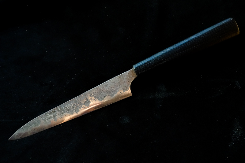

Die „Schwarze Mamba“ - Ein Office von marvvin
Gesamtlänge: 268 mm
Grifflänge: 122,95 mm
Klingenlänge: 145,5 mm (davon scharf 132 mm - die Schneidfase entlang gemessen)

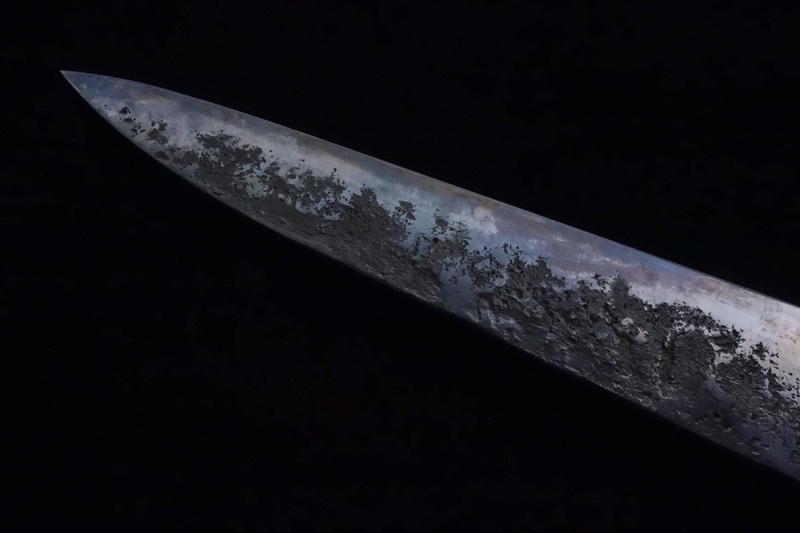

Klinge: Federstahl CK 75 (1.1248), 62 HRC, schmiederauh, zur Schneide hin auspoliert, gut ballig auf Null
Klingendicke: 3,15 mm am Heft, 2,4 mm bei Beginn der scharfen Schneide, Klingenmitte 2,10 mm, 1 cm vor der Spitze 1,0 mm
Klingenhöhe: 25,8 mm max. (langsam abnehmend auf Null), Klingenmitte 19 mm
Griff: Geflammte Eiche, schwarz
Griffdicke: 17 mm - zur Klinge hin abnehmend auf 13 mm
Griffhöhe: 23,15 mm - zur Klinge hin abnehmend auf 16,3 mm
Leichte Patinabildung, geschmacksneutral
Gewicht: 63 Gramm

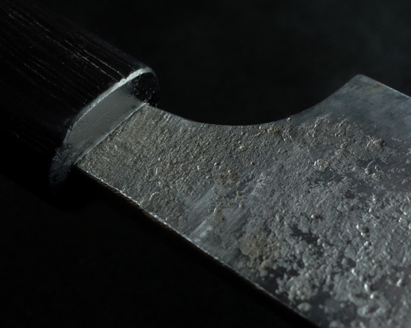

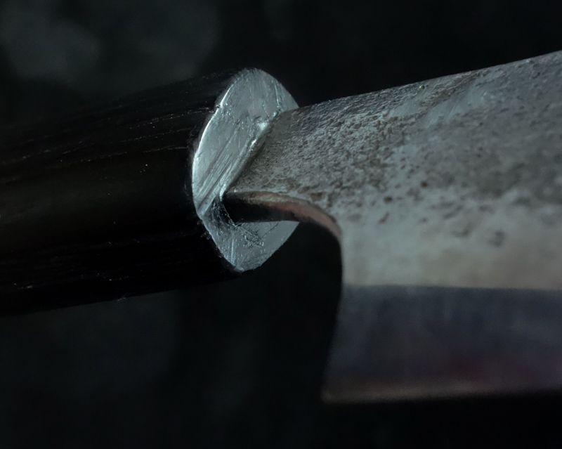

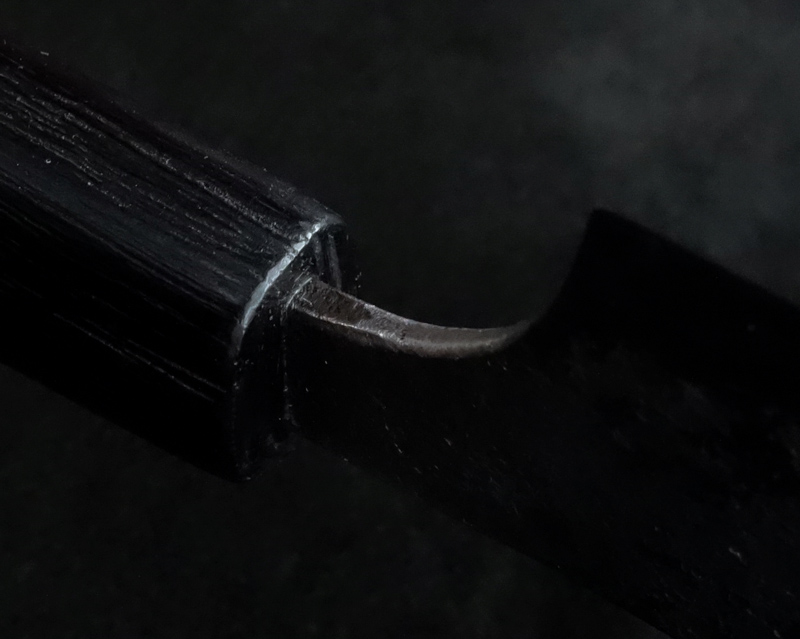

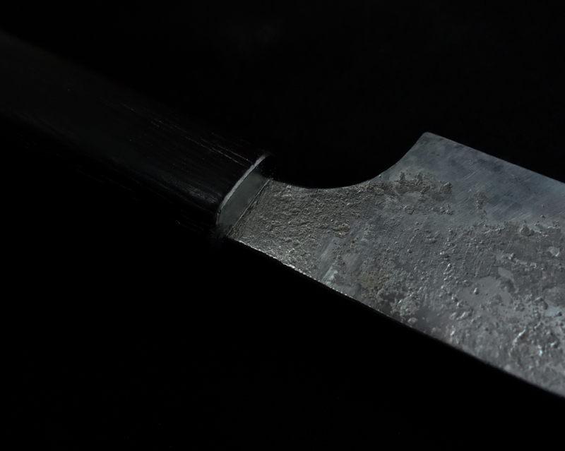

verbindlichsten Dank für für die Bilder. Die Verbindung Erl-Griff ist sehr sauber gemacht und fügt sich perfekt in das gewählte Gesamtbild/Finish, so soll das auschauen! :super:
Ein rundum gelungenes Messer, ich kann deine Freude nachvollziehen!

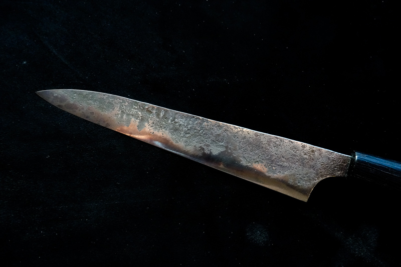

Da können wir schon liefern: Vom CK 75 darf man keine Wunder erwarten. Er gilt als etwas sensibel, wie die Recherchen ergaben. Und das hat sich bewahrheitet. Nach dem Möhren-Checkup - die Klinge war dabei, übertrieben ausgedrückt, mehrfach auf das Brett „geknallt“ - zeigten sich ganz leichte Blessuren, wenn man sie gegen das Licht hielt.
Da wir ja - wie sich rumgesprochen haben dürfte - konsequente Wasserstein-Verweigerer sind und so gut wie ausschließlich mit Sharpmaker und Sinterrubin schärfen, haben wir den roten Stab zu Rate gezogen. Wenn es fünf Streiche je Seite waren - mehr in keinem Fall. Danach war alles wieder wie neu! D.h., es entstehen keine Ausbrüche, sondern die Schneide „klappt“ bei hartem Kontakt mit dem Brett leicht um.
Das mag allerdings auch am extrem scharfen Auslieferungszustand der „Mamba“ liegen. Sein Schöpfer hatte die Schneide buchstäblich auf die Spitze getrieben. Danach erneutes Schneiden auf dem Brett (Koreander hacken, Knoblauch hacken) - wir heben die Klinge an und zerkleinern das Material gewohnheitsgemäß im Druckschnitt, nicht im Wiegeschnitt. Obwohl das auch ginge (gerade ausprobiert ;)). Und Aufschneiden von dicken Zwetschgen aus der Hand rund um den Kern (mit Kontakt). Apfel schälen, dann vierteln und würfeln, ebenfalls auf dem Brett. Es hat sich noch keine Blessur wieder eingestellt bis eben.
Das heißt wohl, daß wir die Sensibilität der ersten Schärfe „weggesintert“ haben. Wobei die Mamba nach wir vor gefühlt unverändert gut abschneidet, rasiert (brauchen wir eher selten :glgl:) und kreuz und quer beliebig in freihändig gehaltenes Papier einschiebt.
Was SB1 angeht, alles gesintert bisher - mit gutem Erfolg. Wir lassen es aber gar nicht erst allzu weit kommen. Alle paar Tage einige ordentliche Züge und ok. Bei unserer geringen Schneidfrequenz auch kein Wunder mit der guten Standzeit der Schanzen. Die Stabilität der Schneide ist beim Gyuto und beim Petty außer Konkurrenz :super:!
Was das Herder 1922 Office angeht, hatten wir am Anfang das Dilemma mit der (ganz leicht) umgebogenen Spitze - ein vielfach beschriebener „Schwachpunkt“. Das haben wir mit dem Sharpmaker recht gut wieder „hingebogen“, wie das letzte Foto im Eröffnungs-Post zeigt. Ansonsten verhält sich das sehr gutmütig, ist schön nagelgängig und exzellent scharfzuhalten (nur Sinter) - ein feiner kleiner Laser. Und wir benutzen es täglich mehrfach. Es ist - über alles betrachtet - unser bestes Küchenmesser. Zumal wir Liebhaber kleiner Klingen sind. Der Carbon-Stahl der Herder ist reine Freude.
Die „Mamba“ hat allerdings Potential, dem Thron (zumindest vorliebemäßig gesehen) nahezukommen …

Kurz noch zum Erl-Griff-Übergang: Der Erl ist klassisch eingebrannt. Womit das Lütte allseitig Feuer zu sehen bekommt:hehe: Gefällt mir irgendwie.
Zum Thema Dicke der Klingen und Ausschliff: Wer hier mehr möchte (also eigentlich weniger) landet entweder bei weniger Schmiedehaut oder höheren Klingen.
Letzeres geht sehr gut mit Santoku-Formen. Dicke bleibt gleich (hier setzt das Schmieden einfach Grenzen) Höhe wird größer >> Winkel wird automatisch kleiner.
Die Hintere Ecke der Schneide ist bei allen "japanischen" Formen nützlich und gefährlich. Man kann damit prima Augen und Fehlstellen ausdrehen (Messer steht, Gemüse wird gedreht, hat beim Office natürlich seine Grenzen).
Man kann sich damit speziell nach dem Schärfen aber auch super in die Pfoten säbeln... Ich entschärfe diese Ecke immer auf dem 3000er Wasserstein ein wenig.

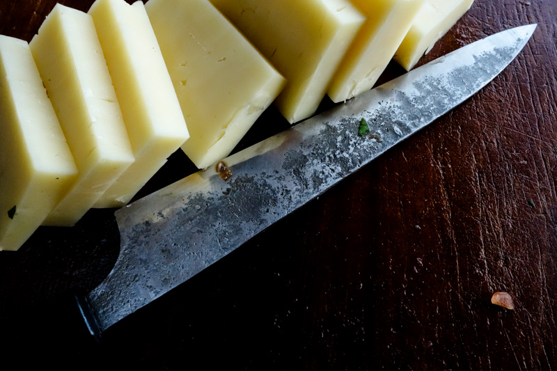

wir können erfreut berichten, daß selbst nach drei kompletten „Mamba“-Tagen noch kein Blut geflossen ist. Dabei hatten wir das Messer zum Schnipseln und Schälen (Äpfel, Zwetschgen, Rettich, Unmengen Knoblauchzehen :p) mehrfach täglich in der Hand. Mindestens ebenso oft, wie auf dem Brett. Ganz ohne Ohnmacht :super:

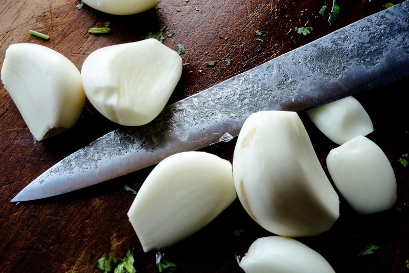

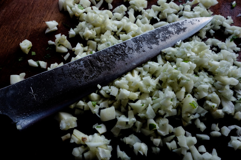

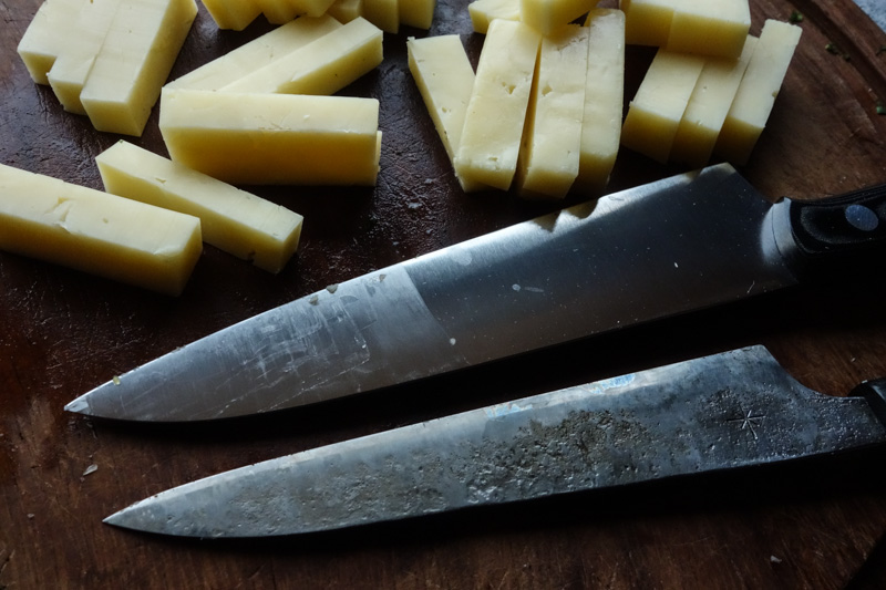

Was wir noch einmal überprüft haben, sind die Eigenarten des Messers, die uns schon ganz zu Anfang aufgefallen waren. Diese:
Der lange gerade Klingenrücken (im Vergleich zu den anderen eher kleinen Messern, die wir in Gebrauch haben) eignet sich vorzüglich, das Schnittgut vom Brett in die Schüssel zu befördern.
Beim Hacken von Knoblauch, das ja eine extrem klebrige Konsistenz hat in zerkleinertem Zustand, kleben die kleinen Würfelchen immer derart heftig an der glattpolierten Klinge des z.B. Schanz Gyuto, daß mehrere Streiche mit einem Finger nötig sind, um sie aufs Brett zurückzubefördern. Bei der „Mamba“ genügt ein Streich. Sie hat eine sehr schmale Klinge - aber das wesentliche Element ist auch hier die Schmiedehaut. Der Knoblauch bleibt zwar auch an der Klinge haften - aber er klebt nicht so fest.
Dieser Antiklebe-Effekt von (schmiede)rauhen Klingen war uns ja auch schon bei Eckhard Schmolls Damast-Messerchen „Niob“ aufgefallen. Und ist bei der „Mamba“ noch deutlicher zu spüren. Um hier keiner Illusion zu unterliegen, haben wir bei der Zubereitung des täglichen Salats (wir essen gelegentlich auch etwas Anderes :eek:), den ultimativen Käsetest mit der „Mamba“ und dem Kl. Schanz Gyuto durchgeführt.
Wir haben dazu - wie gewöhnlich - das jeweilige Messer am Griff gepackt und mit dem vorderen Drittel der Klingen (im Wechsel) dicke Scheiben abgeschnitten. Beim Schanz ist die erforderliche Kraft so groß, daß es in der Regel angenehm ist, mit der linken Hand unterstützend auf den Klingenrücken zu drücken, damit das Messer durchgeht bis aufs Brett. Mit der „Mamba“ ist das nicht erforderlich. Mit erheblichem Unterschied geht das Messer deutlich leichter durch den schnittfesten - ganz leicht klebrigen - Cheddar.
Die Scheiben haben wir dann - jeweils drei aufeinander - mit abwechselnder Klinge in Streifen geschnitten. Mit demselben Ergebnis. Die Streifen dann in Würfel. Und am Ende ergab sich auch hier der Unterschied, wie schon die beiden Tage zuvor. Die mit der „Mamba“ geschnittenen Würfel fallen weitgehend auseinander, während die „geschanzten“ teilweise aneinander kleben bleiben. Zufälle schließen wir mittlerweile klar aus.
Der Saugeffekt und die glatte Klinge konterkarieren also hier definitiv den Vorteil schlankerer Klingengeometrie. Lediglich bei knackigem Sperrgut ist dieser Vorteil - zumindest bei der schmiederauhen „Mamba“ nicht spürbar. Bei der balligen, dünngeschliffenen Damastklinge des Schmoll sah das ja auch anders aus.
Zur Veranschaulichung zeigen wir noch einmal etwas Farbe, Knoblauchklebe und Käse im Schnitt :) ...
01 DSC02690-2.jpg 02 DSC02709-2.jpg 03 DSC02735-2.jpg 04 DSC02738-2.jpg 05 DSC02743-2.jpg 06 DSC02744-2.jpg 07 DSC02746-2.jpg
Wir haben gerade noch einmal nachgesehen: Die Klinge trägt keine Blessuren :super: ...
