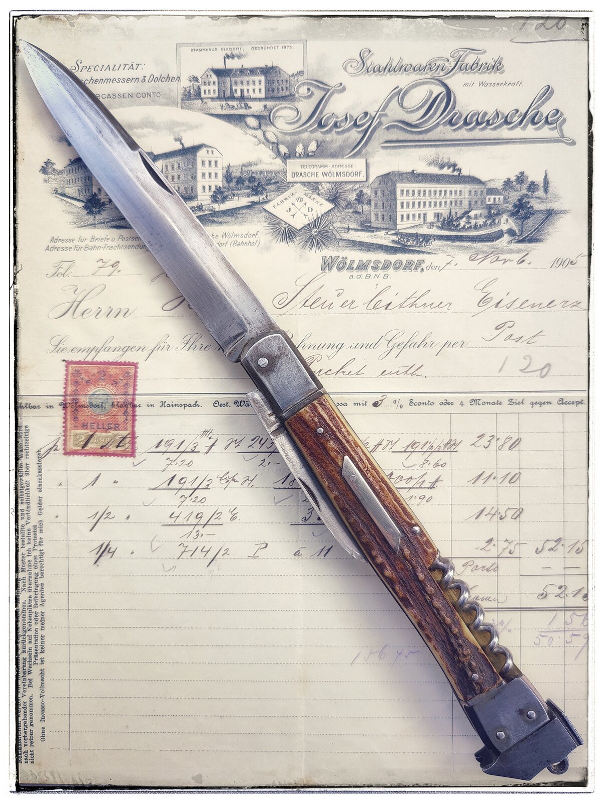

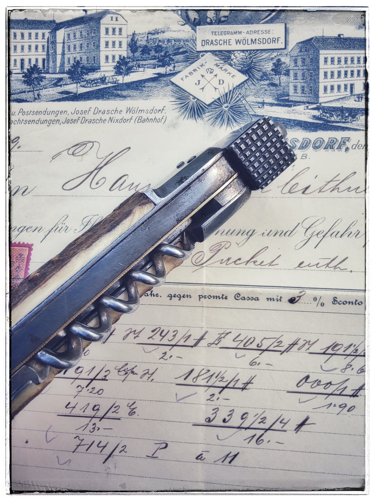

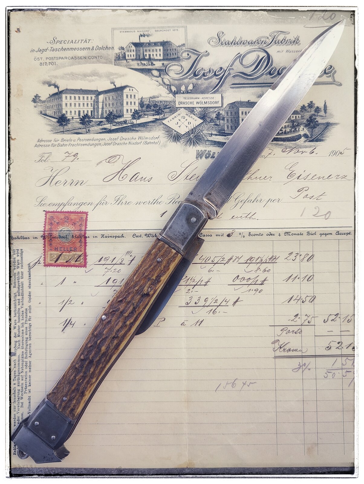

Offensichtlich ist es beides: Messer & Hammer! Und beides mit ordentlich Masse und Klasse:
Gesamtlänge: 32 cm
Hauptklinge: 18 cm
Gewicht: 336 gr
Technik: Klinge arretiert, Federmesserdrücker

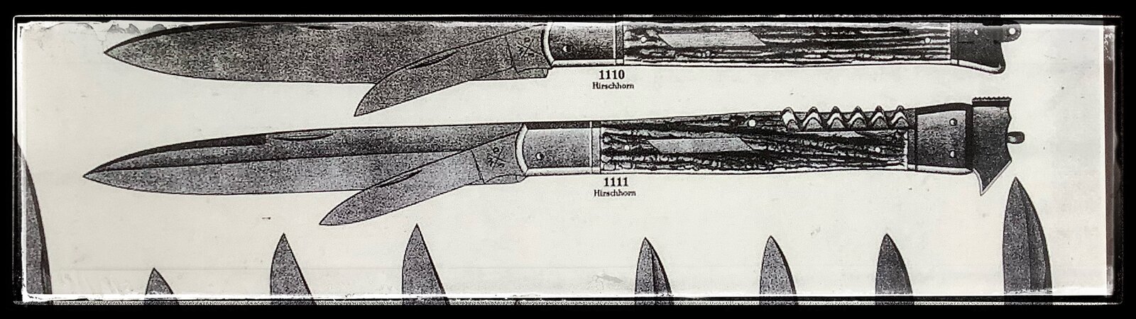

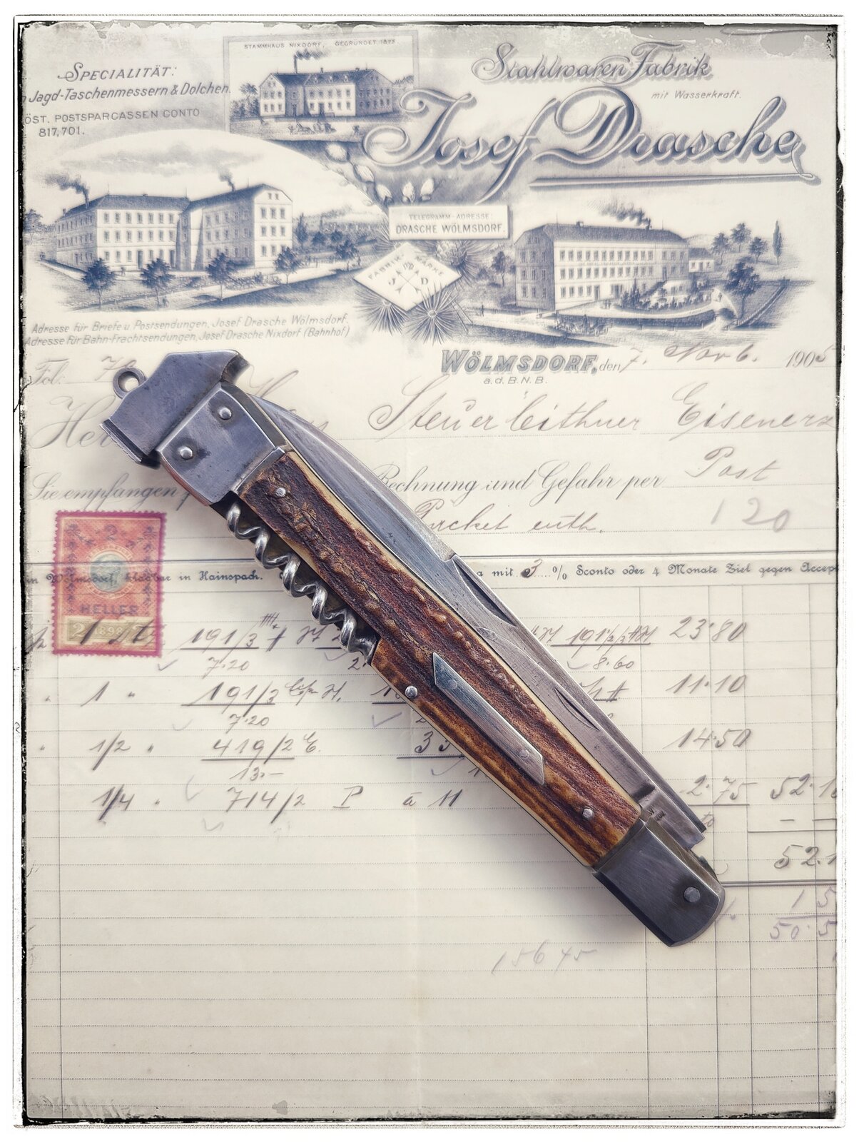

Hergestellt von Josef Drasche in Wölmsdorf/ Böhmen. In einem Katalog aus der Zeit bis 1.WK finde ich diese Abbildung.

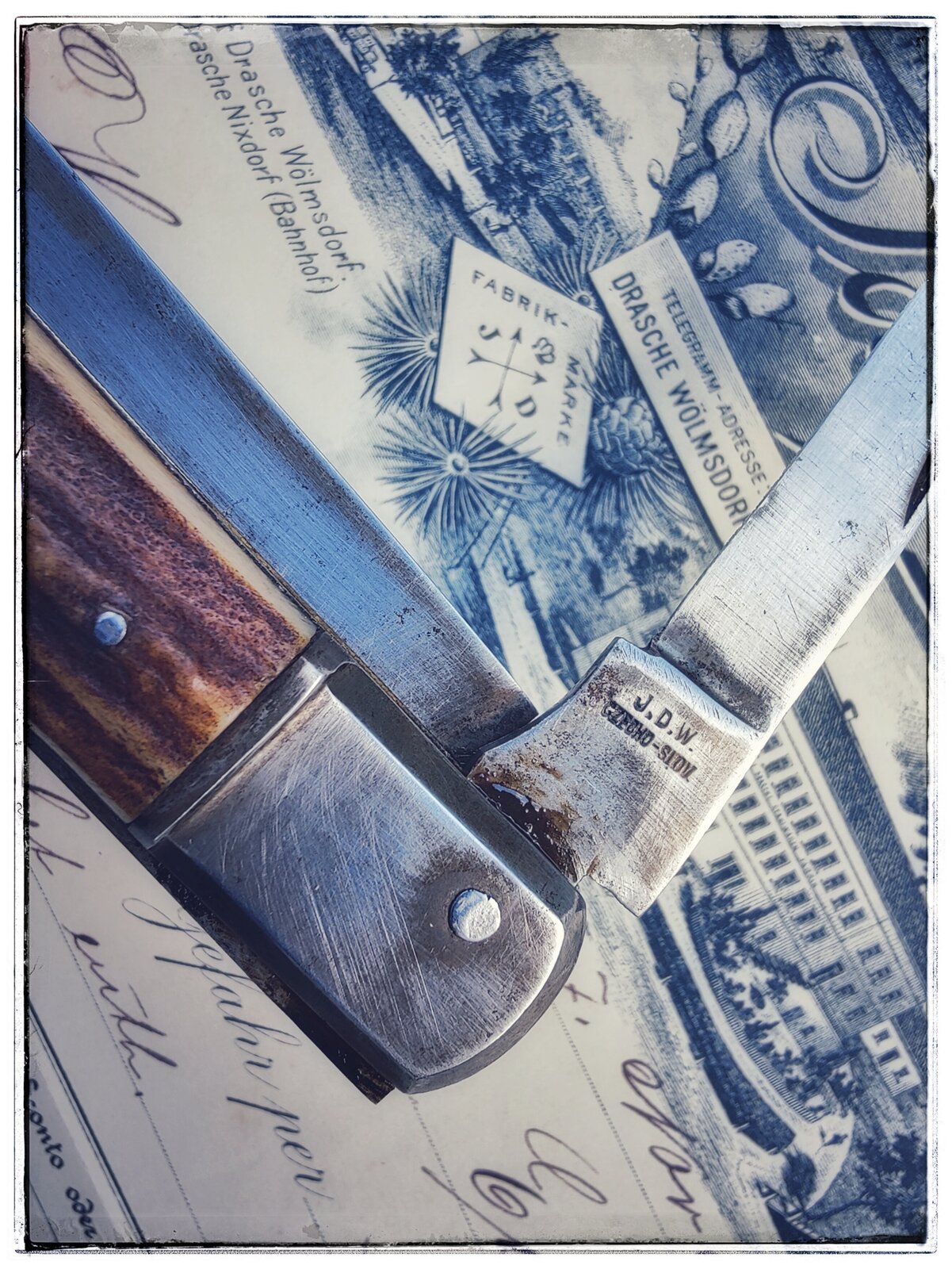

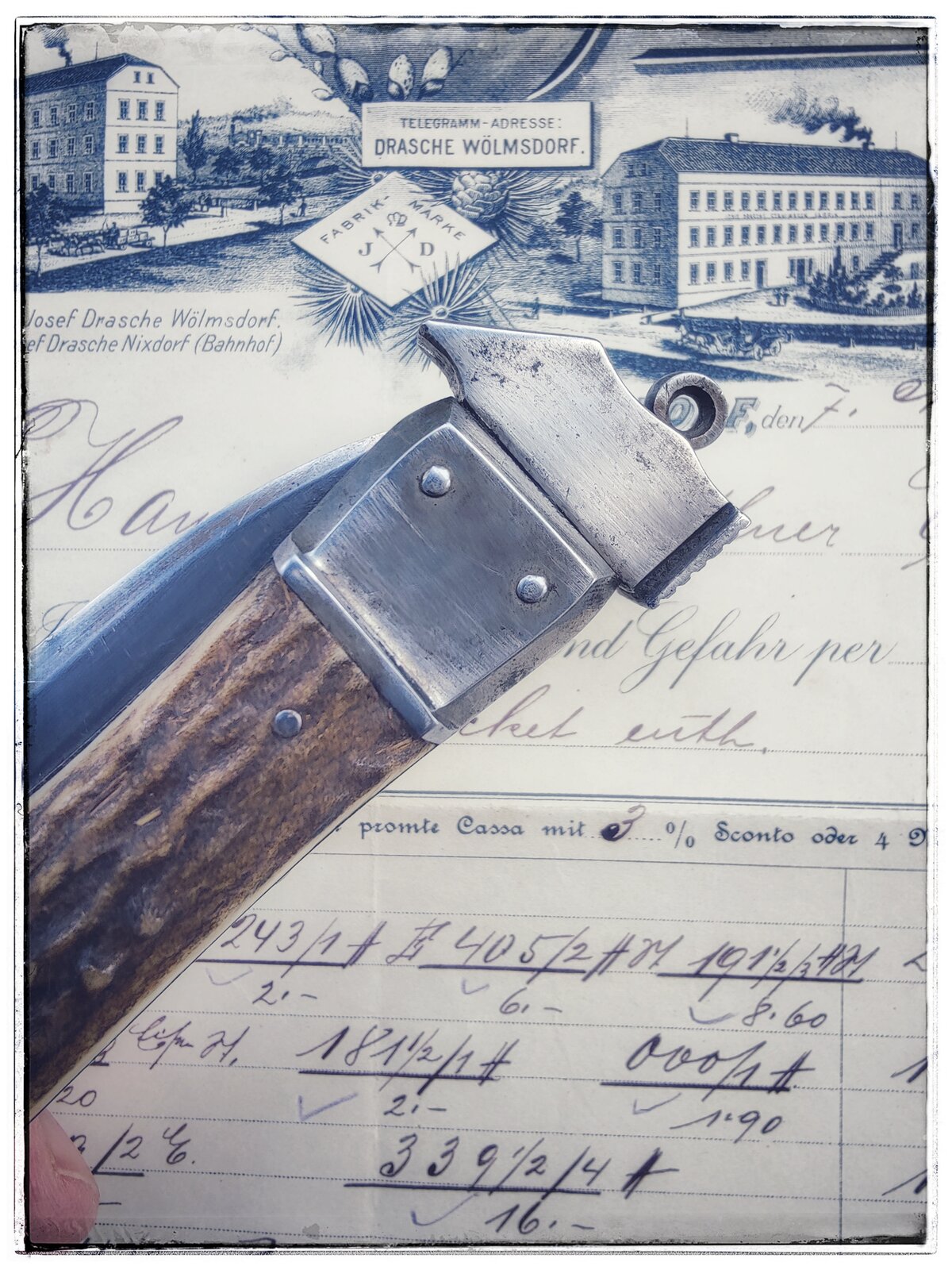

Mein Hammer-Messer selbst ist aus der Zeit NACH dem 1. WK, als Böhmen der Tschechoslowakei zugesprochen wurde. Den Stempel in dieser Form hab ich bisher auch noch nicht gesehen.
Der Name, seltsam verstümmelt, als müsste man an der neuen Nation noch üben, passt nicht auf das Rikasso des kleinen Federmessers. Während die große Hauptklinge ohne Stempel blieb. Meine Vermutung: In den ersten Jahren 1919ff wurden vorhandene Teile verarbeitet und um die kleine Klinge ergänzt.

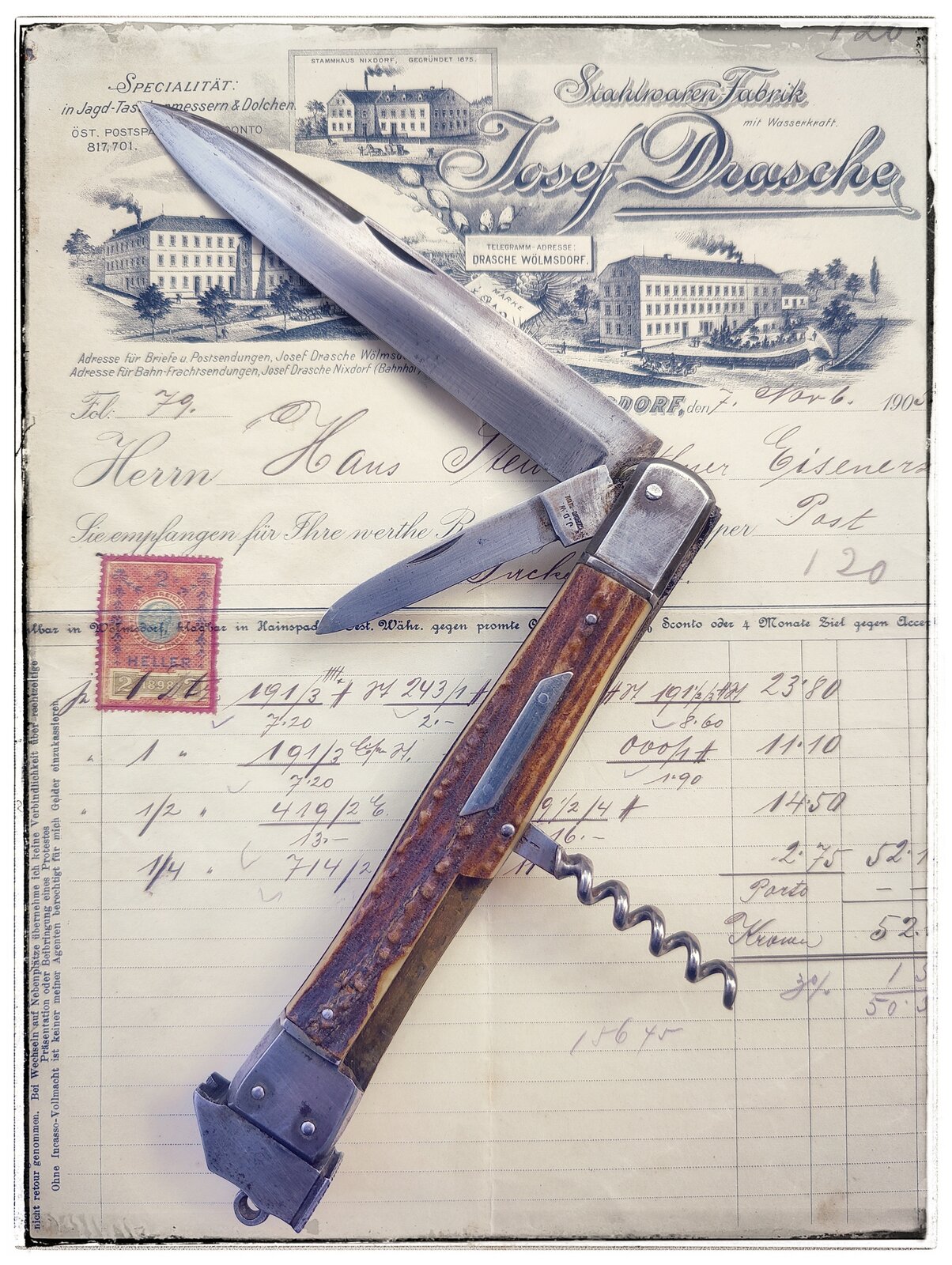

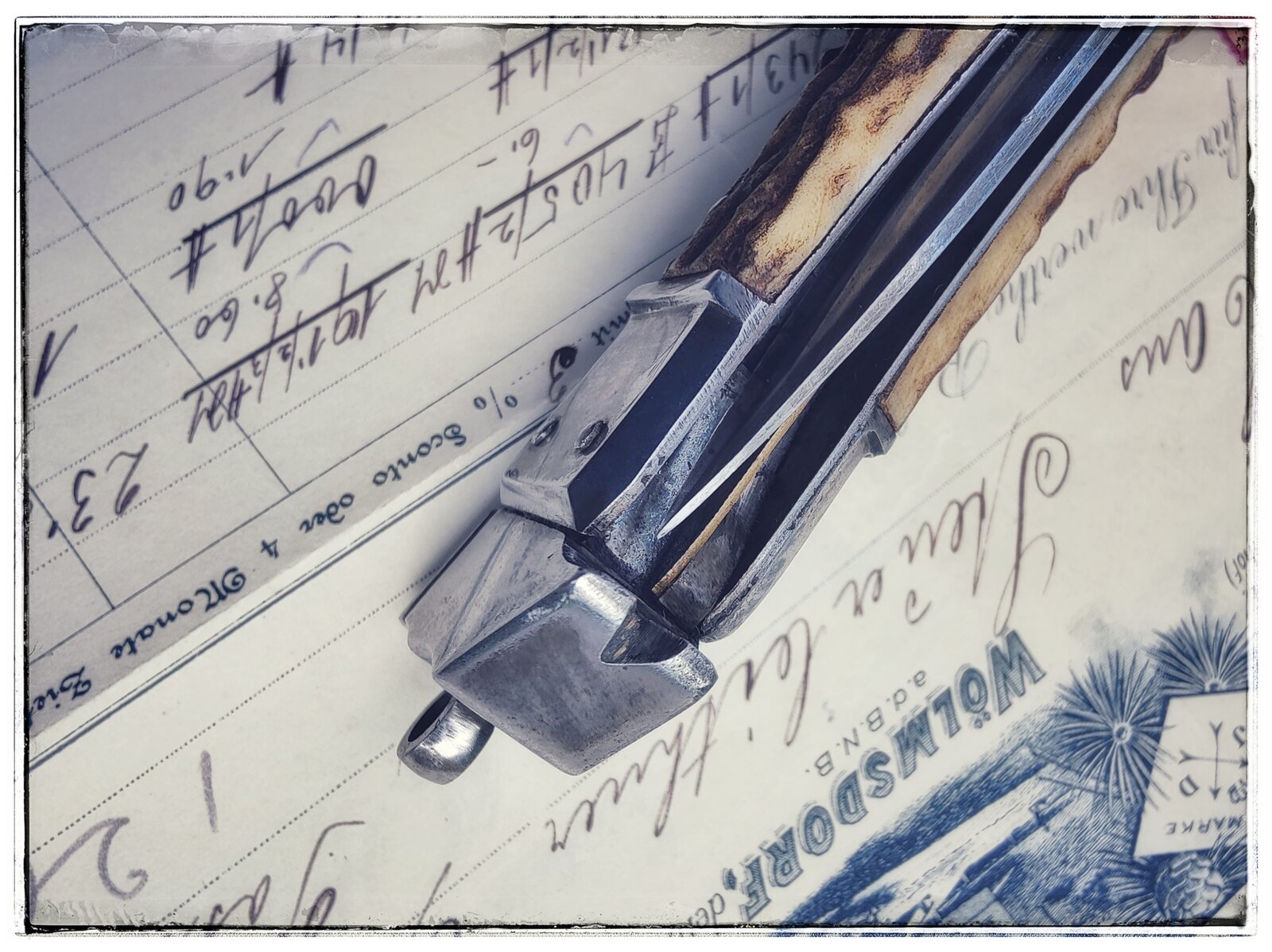

Bedeutendes Merkmal: der Hammer mit den hübschen, gefeilten Facetten, dazu das Nageleisen.
Wofür wurde der gebraucht, wobei ich von jagdlicher Nutzung ausgehen würde?
Für die Männerpassion Zigarre / Zigarrenkästen dürfte der Klopper zu fett sein.
Als Kotelett-Klopfer wiederum zu klein, gilt wohl auch für die Befestigung der Trophäen.

Sensationell ... die Struktur der Bahn, also das - sozusagen - Waffelmuster weist m.E. auf eine eher nicht-handwerkliche Verwendung hin. Würde keinen Sinn machen, da man sich die Struktur und damit den Hammer, sozusagen, zerkloppt. Muß also was weicheres gewesen sein ... klar, sowas ist als Fleichklopfer bekannt, aber dafür ist das hier - sorry, Abu ;) - zu mickrig.

Handwerk und Reiterei scheiden aus, zu filigran, fehlendes Werkzeug. Fleisch kann man damit definitiv nicht klopfen. Jagdlich wüsste ich keine spezielle Eignung. Und es hat einen Korkenzieher!
Ich tippe auf Camping, neudeutsch Glamping. Feine Herren auf Expedition müssen Heringe einschlagen, dieselben mit der anderen Seite wieder entfernen, mit der großen Klinge Löwen abwehren, und nicht zuletzt abends ein Fläschchen Rheinwein öffnen 😉

Gut gesehen. Messer ohne Bezug sind…..irgendwie nur Messer. Die Rechnung ist aus 1905 und ging an einen Händler in Eisenerz/Austria. (Und heutige Messerfreunde wissen, dass in Eisenerz immer noch jährlich ein Messersammlertreffen stattfindet.)

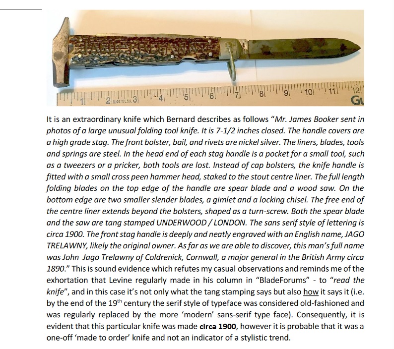

Mal ein Stück aus Sheffield mit der selben Werkzeugkombination.....auch hier ohne Erklärung zur Verwendung.
Vielleicht steckt doch mehr Erklärung darin, als offensichtlich ist. In Verbindung mit nachfolgendem Beitrag von @fshamburg, der ebenfalls sehr versiert mit historischen Messern ist.

Danke dir für deine Einschätzung. Die mir in Verbindung mit dem abgebildeten englischen Pendant naheliegend sein könnte. Die Briten waren auf der ganzen Welt unterwegs, militärisch und zivil als Reisende und Forschende. Mobil und mit Zelt! Da passt der Hammer und die Klaue zum Ziehen. Also eine Art „Expeditionsmesser“ wäre eine Erklärung!

Die „Riffelung“ auf der Hammerfläche kenne ich aus der Metallverarbeitung beim Vernieten: der Nietkopf vergrößert sich „beim Platthauen“ leichter als bei einem „platten/planen“ Hammerkopf.
Das könnte bei Hufnägeln ebenfalls zutreffen.
