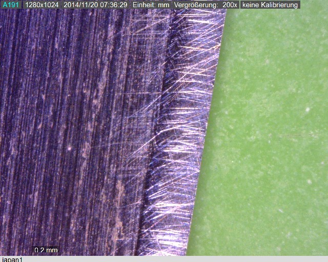

Die Klinge scheint asymmetrisch geschliffen zu sein, daher „das Obenzitierte“ ist bestimmt kein Mangel, es wurde so gedacht und ist bei meinen Messer genauso.
Subjektiv (rein technisch) halte ich diese Härte von 63-65 bei einem Schneidwinkel von 20 für nicht sinnvoll, ob die irgendwelche erhöhte Schneidhaltigkeit bei irgendwelchen Schneidaufgaben mit sich bringt, da muss man z.B. Roman oder AOKI fragen.
Die Klingen von AOKI, die ich benutze, habe ich auf 30° umgeschliffen. Ich denke aber, dass da ca. 36 Grad sinnvoller wäre, ich möchte mich aber nicht so weit von „traditioneller Schärfe“ entfernen.
Vom Werk sind die Messer wirklich SEHR gut geschliffen, jedoch die Fase, subjektiv muss vor Benutzung besser gefinisht werden. Ev. sind diese groben Scharten für sägende Schnitte gedacht.
Originalschliff- s. Bild.
