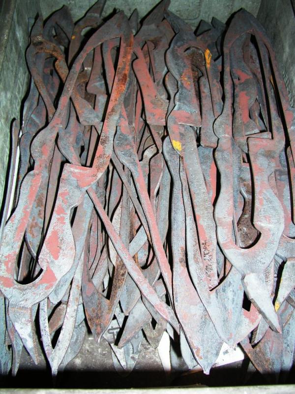

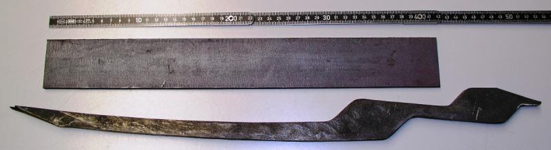

AW: Diskussion Stauch-/Gesenkschmieden (aus "Ich suche einen Messerblock bis max. € 3
das obere Bild zeigt zwei Stahlstücke, welche zu je einem Brotmesser mit Kropf verarbeitet werden.
Oben eine Damastplatte, noch ungeschliffen, für ein Brotmesser "Zwilling damascus".
Unten ein Spaltstückmuster für das große Brotmesser mit "Doppelkropf" der Firma Güde.
Das zweite Bild zeigt eine Kiste mit Spaltstückgittern.
Erstes Bild:
Die Platte oben, welche man als "Rute" bezeichnet, wird noch auf allen 4 langen Seiten plangeschliffen. Vor dem Planschleifen beträgt die Stärke 5,2mm.
Im blanken Zustand wird die zu stauchende Stelle induktiv erwärmt, gestaucht und in einem Gesenk in Form geschmiedet. Der Kropf ist dann fertig.
Direkt danach wird der noch im Kropfbereich warme Klingenrohling aus der Rute gestanzt. Danach erfolgt der Schliff etc. bis zum fertigen Messer.
1x warm gestaucht(ist ein Schmiedeverfahren!),
1x gestanzt.
Solche Stücke werden nicht als "gesenkgeschmiedet" beschrieben.
Das Spaltstück wurde aus einem 12mm Breitflachstahl gestanzt.
Anschließend wird das Stück unter einem Fallhammer in Form geschmiedet (Gesenkschmieden). Der Kropf ist fertig. Allerdings entsteht da nicht ein Messerrohling wie viele es sich vorstellen. Der gesenkgeschmiedete Rohling muss noch von einem "Gitter" befreit werden. Das ist die überflüssige Materialmasse nach dem Gesenkschmieden, welche abgestanzt werden muss. Solche Stanzgitter kann man auf dem zweiten Bild sehen von Koch-, Schinken- u. Santokuklingen etc..
Der geschmiedete Klingenrohling allerdings ist immer noch sehr stark im Schneidenbereich, so um bis 4mm.
Dieser Rohling wird geschliffen etc. und bis zum fertigen Brotmesser gefinisht.
1x warm geschmiedet,
2x kalt gestanzt.
Diese Messer werden als "gesenkgeschmiedet" beschrieben.
MfG
Markus Balbach
