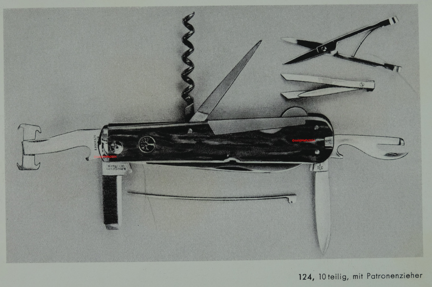

Hier zu dem wahrlich eindrucksvollen Böker BAUMWERK Jagdmesser eine historische Abbildung, die den umfassenden "Werkzeugkasten" verdeutlicht.
Quelle: undatierter Böker Katalog aus dem ich hier bereits mehrfach Abbildungen präsentieren konnte, wohl ca. 1930er Jahre

Super, vielen Dank für die Informationen. Ich finde dieses Baumerk Jadgmesser in der Tat sehr beeindruckend. Leider fehlt mir die Schere in der Griffschale, die 2 anderen Werkzeuge in den Schalen sind exakt so wie auf dem Katalog abgebildet. Vielleicht hat ja noch jemand eine passende Schere :)
Bei diesem Böker fällt mir einfach auf im Vergleich zu den Schweizer Offiziersmessern diese Wuchtigkeit. Ein Offiziersmesser in der Grösse 84 mm aus den 30-er Jahren ist nur etwa die Hälfte so gross, und wahrscheinlich 1/3 so schwer wie das Böker. Ist vorstellbar, das der Entwurf viel älter ist, und es einfach noch so lange hergestellt wurde?
