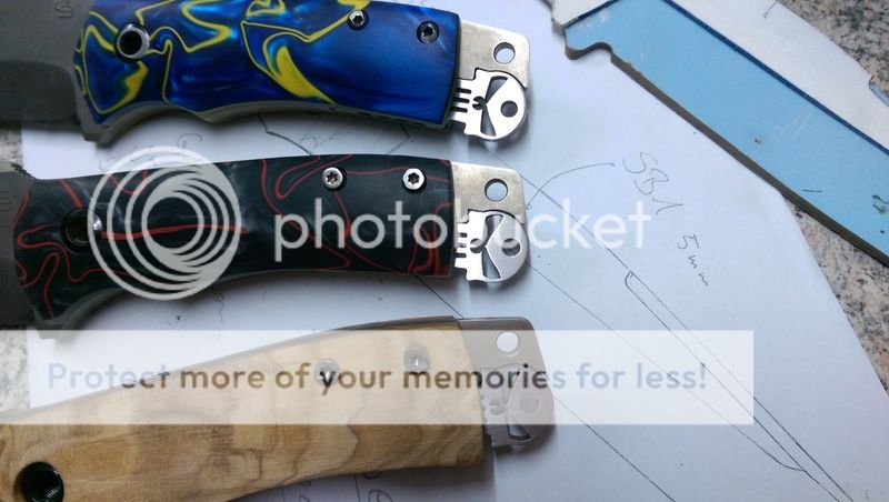

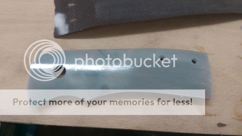

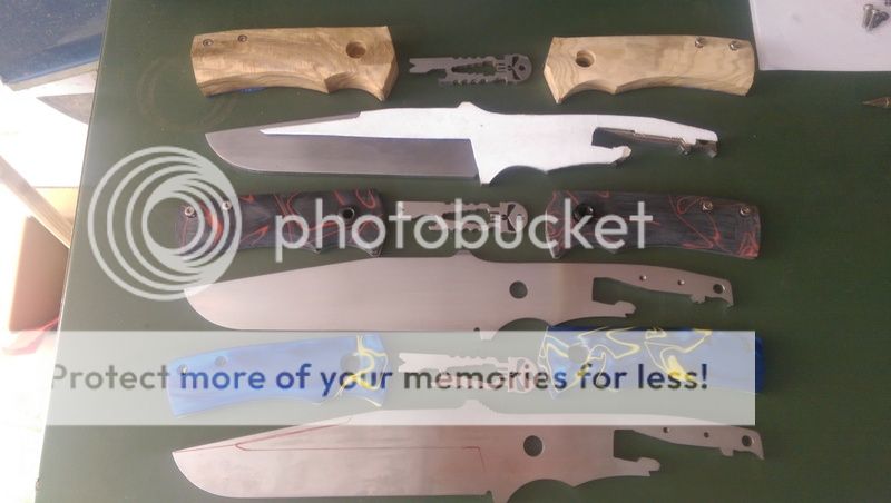

Ich bin immer übrigens immer begeisterter von dem Griffmaterial. Kirinite lässt sicht hervorragend bearbeiten und schon nach dem Schleifgang mit 300er Papier bekommt es seine seidenmatte Oberfläche.

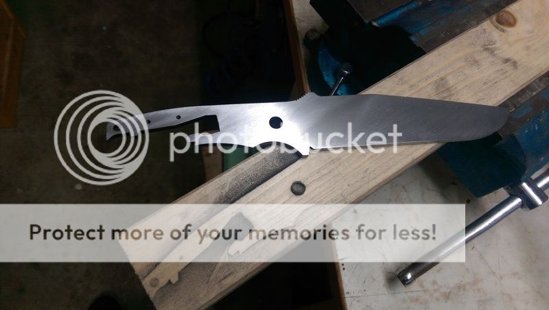

Die Walzhaut ist auch bereits vom Stahl geschliffen...

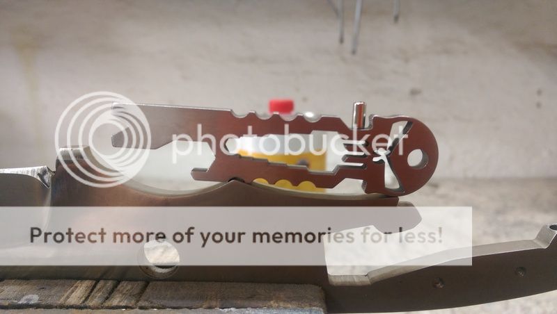

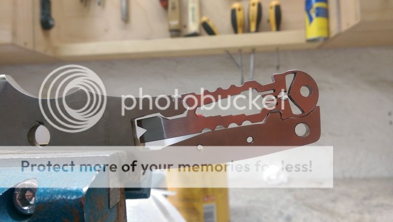

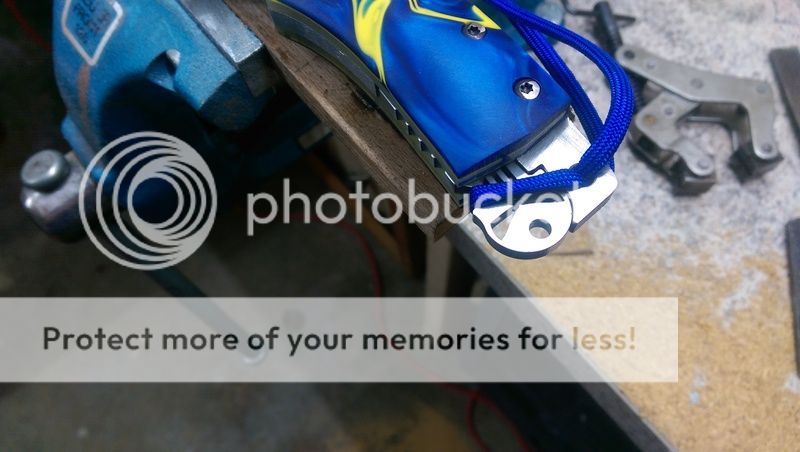

Hier sieht man das Minitool in der Transportposition. Mit dem Paracord, welches 2 fach durch die Fangriemenöse gefädelt ist, kann man eine Schlinge um den Totenschädel wickeln und das ganze festziehen. Wenn dann noch die 2 Neodymmagneten im Griff sitzen klappert da nichts mehr:

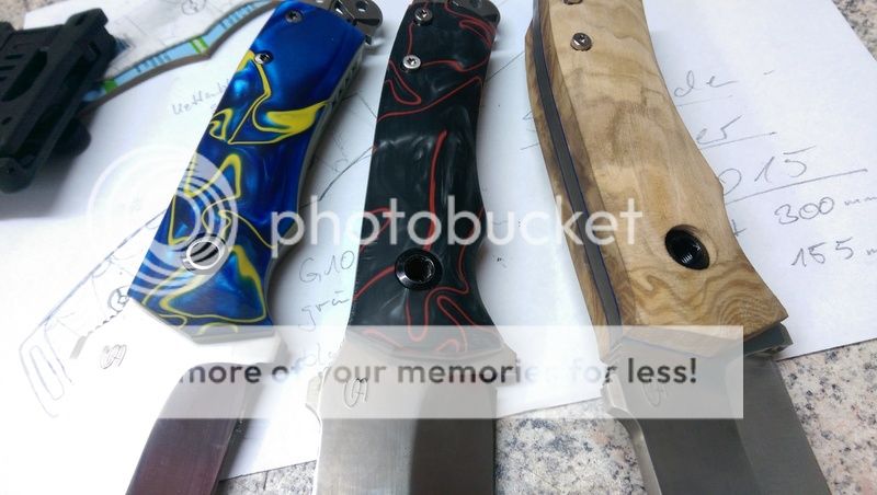

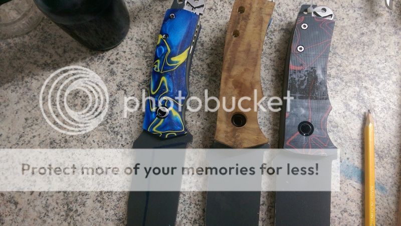

Hier nochmal die 3 Materialien im Vergleich. Alle Schrauben werden ganz zum Ende noch gegen unverkratzte und schwarze Schrauben ausgetauscht:

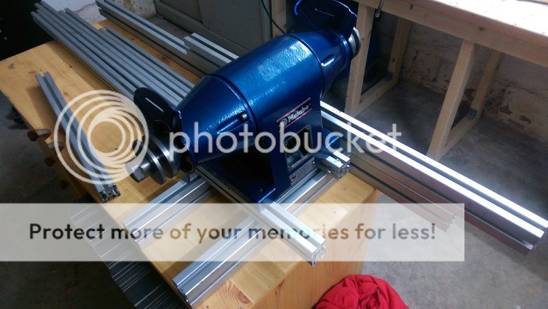

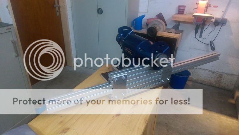

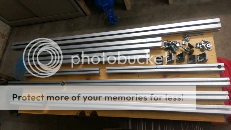

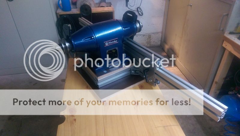

Hier noch flott ein paar Bilder zum parallelen Projekt: mein Bandschleifereigenbau.

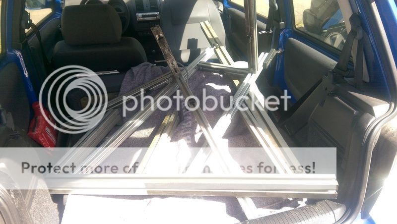

Bei meinem Arbeitgeber noch schnell übern Schrottplatz geschlichen und für 36€ 19kg Aluschrott erstanden: :irre:
Alles geputzt und demontiert::lach:
und schon mal zur Probe zusammengestellt.
Ich bin zuversichtlich...:steirer::super:
Also bis dahin, Gute Nacht.
Chris

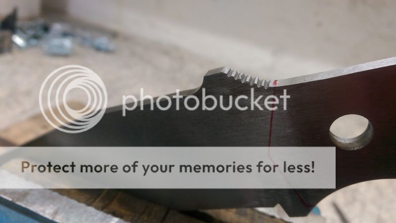

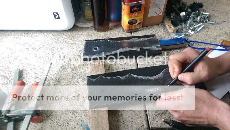

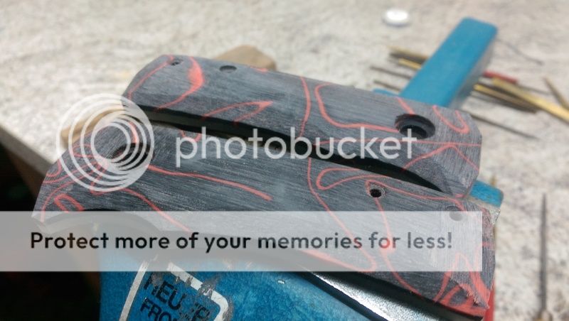

Ein paar Rillen für die Griffigkeit
Hier die Bohrung für den Magneten der nachher das Tool im Griff hält.
Ein weiteres Paar Griffschalen für das 2te Messer
Oberfläche vor dem Härten bis 400er nass geschliffen.
Und zum Schluss noch ein Gruppenfoto aller Teilnehmer :)
Und zu guter letzt noch fix 2 Bildchen von meinem Schleifer. Hier muss ich mich als nächstes an die Verkabelung wagen.

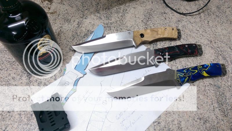

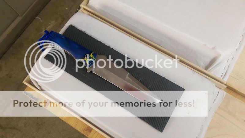

Wie durch ein Wunder habe ich am vergangenen Sonntag dann das sehnsüchtig erwartete Paket erhalten und bin sofort in die Werstatt gehastet. Verpackung aufgerissen:
(im Hintergrund übrigens das alte Schwedenmesser von vor 3Jahren)

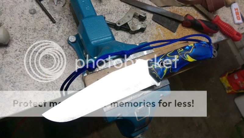

Jürgen Schanz hat seine Arbeit wieder prima gemacht. Hart, scharf und poliert. Schon jetzt ein Augenschmaus.
Schnell alle Griffe montiert und angerichtet
noch ein Paar Details:

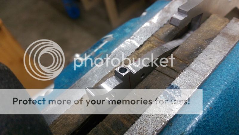

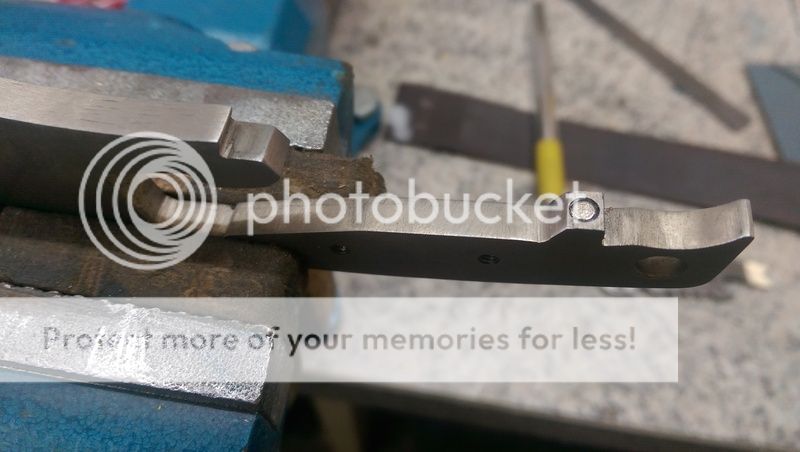

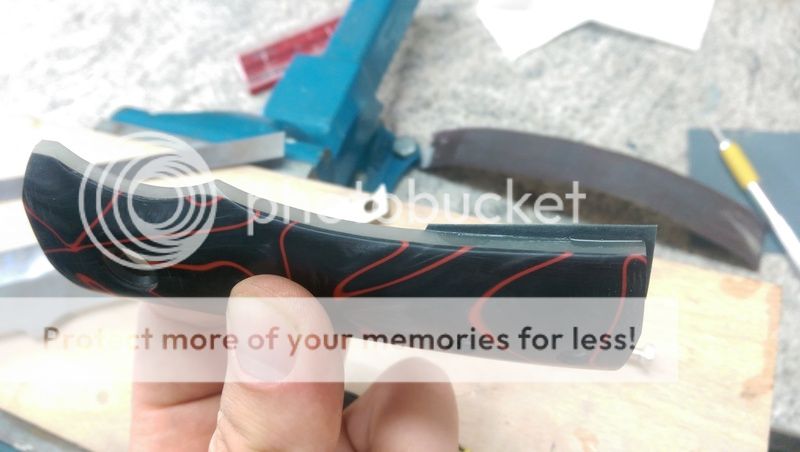

Für das Tool im Griff fehlt noch der Magnet. Dazu erstmal alles mit Aceton gereintigt
Dann den Magneten an das geölte Tool gesetzt (damit der Kleber nicht am Tool haftet), Kleber ins Bohrloch gefüllt und das Tool incl. Magnet eingesetzt.

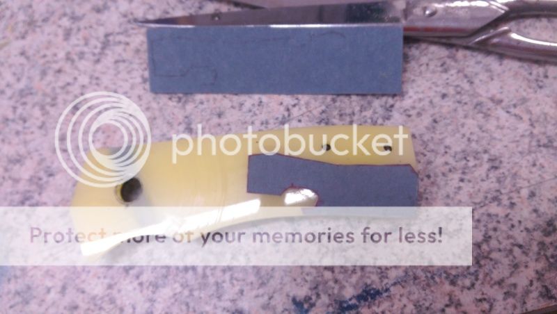

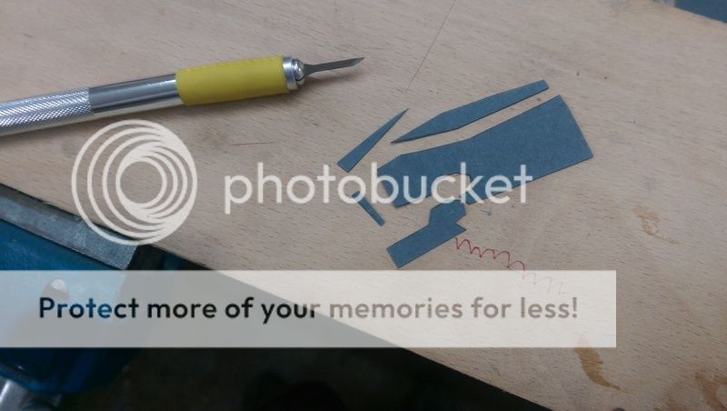

Da der Klingenstahl 5mm und das Tool nur 4mm dick ist gibt es für die Aussparung im Griff ein bisschen Futter aus Vulkanfiber, 0,5mm auf jeder Seite:

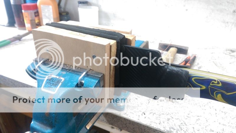

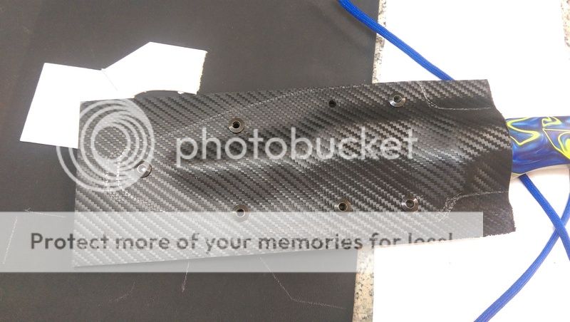

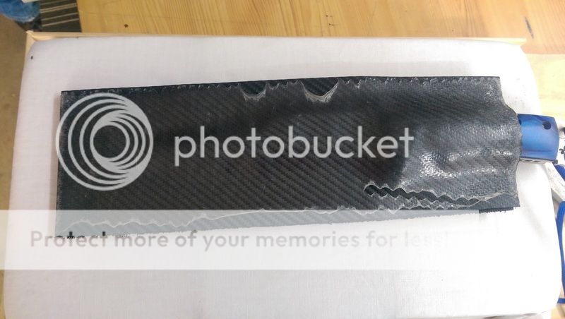

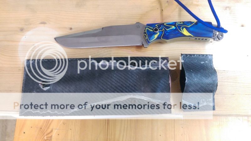

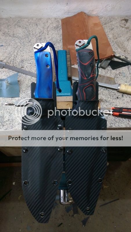

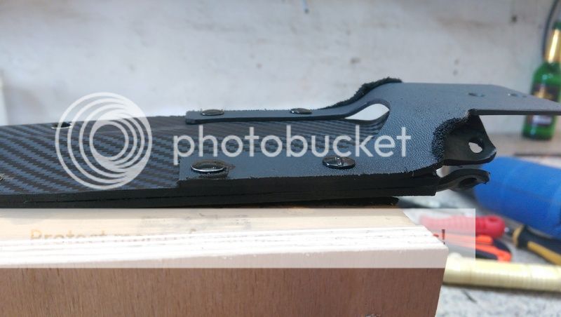

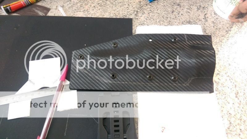

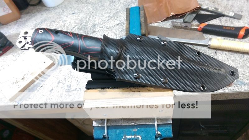

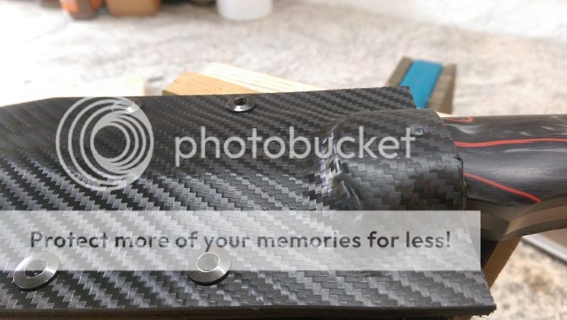

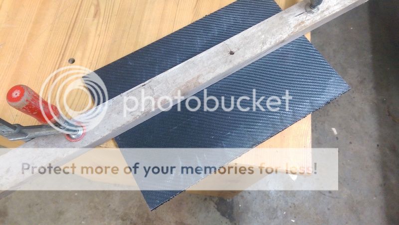

Jetzt geht es an die Scheide... diesmal aus Holstex, ähnliches Material wir Kydex nur mit anderer Oberfläche. In diesem fall CFK Optik.

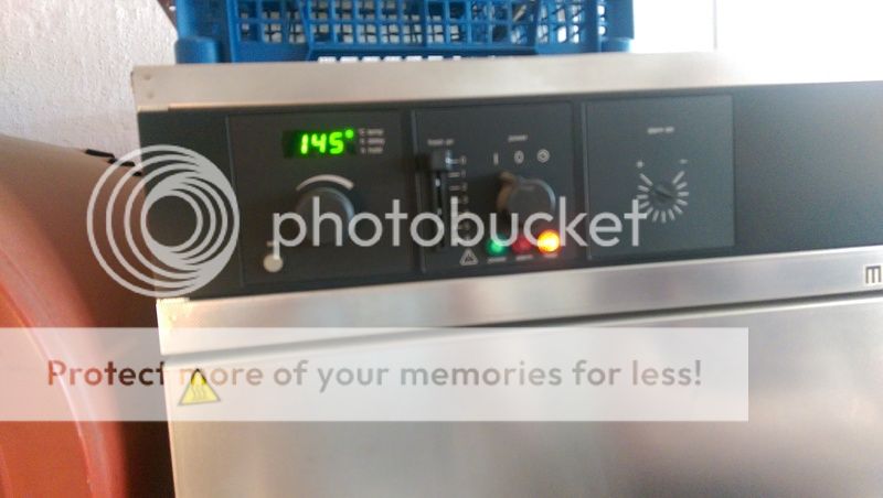

Den Ofen vorgewärmt
150°C ist wohl zu viel, da sichdie Schutzfolie bei dieser temperatur start zusammengezogen.
Maßnehmen in der Kydexpresse
Das Ergebnis nach dem ersten Pressen war ok. Nicht perfekt... aber ok. Wohlmöglich war das Holstex nicht lange genug im Ofen oder meine Presse hat nicht genug Druck aufgebaut.
Im Anschluss den ersten Niet gesetzt und die Scheide an die Klingenform angepasst

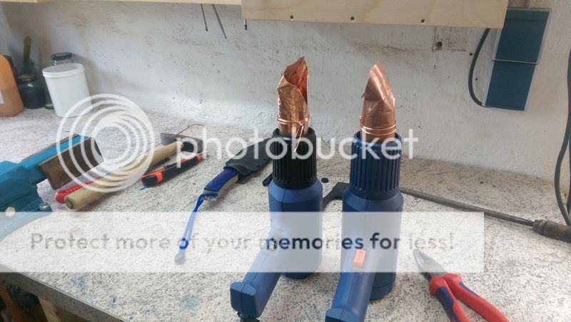

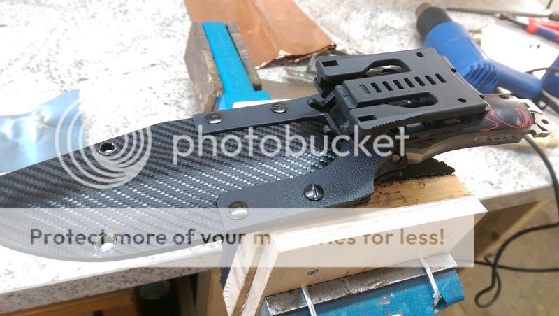

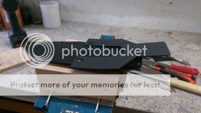

Um die Details gezielt nachzuarbeiten, meine beiden Heißluftpistolen mit Eigenbaudüse
ein paar Details noch im Schraubstock ausgearbeitet... diesmal mit mehr Druck als in meiner Kydex Presse
Und noch schnell einen Adapter für das Tek Lok um das Messer tief am Gürtel tragen zu können.
So jetzt noch schnell alles zusammen gebaut und der Schwedentripp kann kommen:super::

Hast Du kein Ablaufloch in die Scheide eingebracht?

@Uwe: ähm... Ablauflöcher... ähm... ja. Die habe ich natürlich noch rein gemacht, allerdings nachdem ich die Fotos geschossen habe ;)
Danke für den Tip. Kydexscheide mache ich eher selten. Wo du es jetzt aber ansprichst fällt mir auch ein, dass ich davon schon gelesen habe.

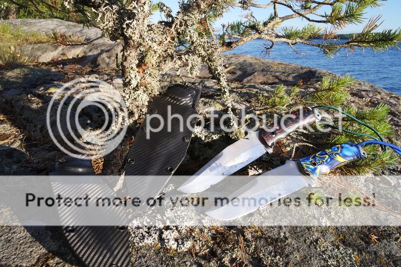

Hallo Zusammen,
wir sind zurück. Leider geht so ein Urlaub ja immer viel zu schnell rum. Jetzt sind wir in Deutschland und der Alltag hat uns wieder.
Neben der ruhigen Natur, der überwältigenden Landschaft und dem herausfordernden Wetter haben uns die Messer guten Dienst erwiesen.
Hier ein Fazit:
pro
Sauscharf
Scheide sitzt angenehm tief (was uns bei dem Messer vor 3 Jahren nicht so gut gelungen ist)
liegt prima in der Hand
ideal zum Anmachholz vorbereiten (Hacken und Spalten)
MiniTool sitzt fest im Griff
con
Aufgrund der Klingengeometrie zum Schnitzen eher nicht geeignet (war ja auch auch irgendwie nicht das Ziel :glgl
Der TekLok Adapter könnte stabiler sein
Wenn man das Messer für den Transport mit einem Schloss in der Scheide sichert sollte mach auch einem Schlüssel mitnehmen -.-

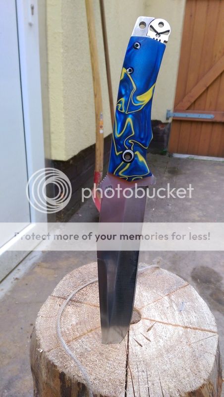

Hier wie versprochen noch ein paar Bilder:
