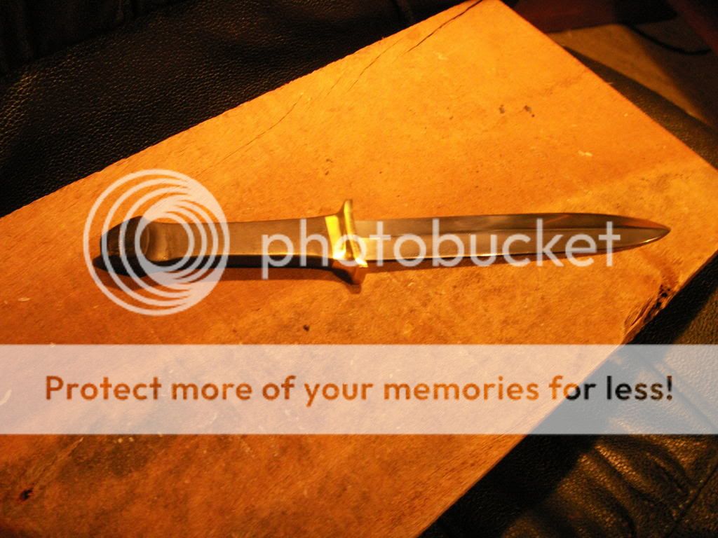

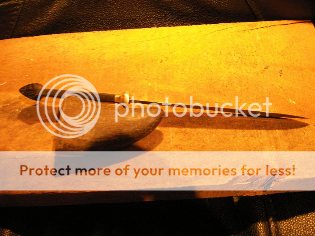

Ich hab den Dolch hier fertiggemacht, und hab mir diesmal ein bisschen Mühe gegeben.
Griff ist aus stabilisiertem Ebenholz, Abschlusselement ist Horn, die dumme Klebefuge, die man auf dem Bild sieht, ist nur auf einer Seite, die kam, weil Uhu Hart an Horn irgendwie total lahm aushärtet.
Parierelement ist aus Messing, Klinge aus ausgeschmiedeter Spiralfeder vom Auto, beidseitiger Hohlschliff. Griff ist reine Handarbeit (bis auf die letzte Hochglanzpolitur), Klinge ist auf Schleifbock mit grober Scheibe geschliffen, danach alles Handarbeit. Gehärtet, angelassen.
Die Klinge ist weder Scharf, noch eingeklebt, weil ich den Dolch gerne per Internet verkaufen möchte, und ich den Scharfschliff als Option angeben möchte.
Wie hoch würdet ihr den Wert schätzen? Ich habe ca. 20-25 Arbeitsstunden investiert.
Achja sorry für die miesen Photos. Holz ist poliert.
Nachtrag: Gesamtlänge: 26cm, Klinge 16cm. Dicke in der Mitte Schätze ich auf 4mm
