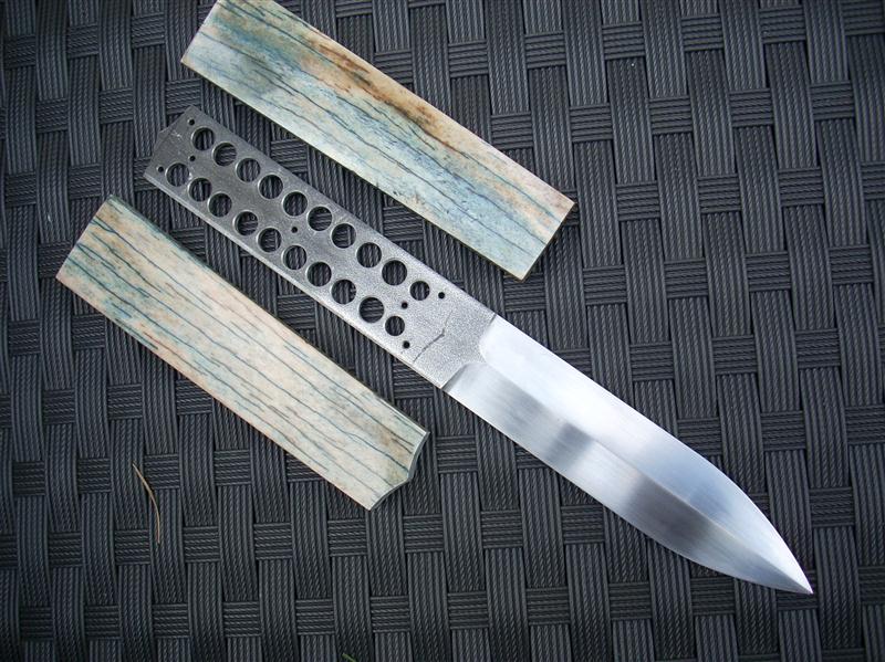

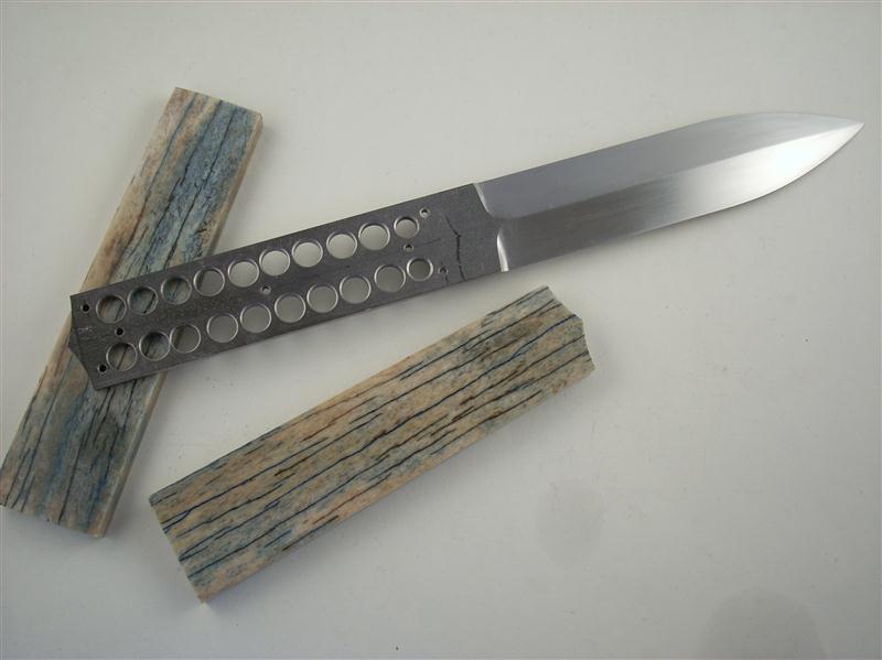

...wenn das mit dem Härten noch klappt...
Leider ist der Dolch mit 250 mm so eben zu lang für meinen Härteofen.
Stahl 1.4112, Griffschalen stabilisierte Giraffe, Klingendicke 3,4 mm. auch wenn er noch nicht fertig ist, kann man sich glaube ich vorstellen wie er werden soll. Ich hoffe ich bekommen die WB noch geregelt, damit das Stück mit nach Solingen kann.

Hallo painless potter,
Wenn der Dolch für deinen Härteofen zu lang ist, würde es nicht reichen wenn du nur die eigendliche Klinge härtest?

hi nils
sieht ja sauber aus das ding, super schliff!!!!

toller Dolch, sehr schön. Das mit dem Härten (nur Klinge) ist wohl anders gemeint. Ich lasse die Angel oder den Griff beim Lüftungsrohr rausstehen. Natürlich nur, wenn die Masse das ermöglichen.
Schon klar. Geht bei meinem Muffelofen nicht, er hat die Öffnung hinten und außerdem ist sie erstens zu klein und zweitens zugestopft.
Diesen Stahl muss man sowieso mit Härtefolie o.ä. Maßnahmen härten, da ist Gebastel nicht gut.

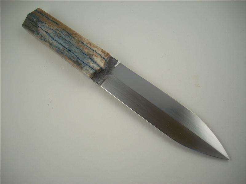

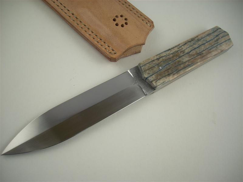

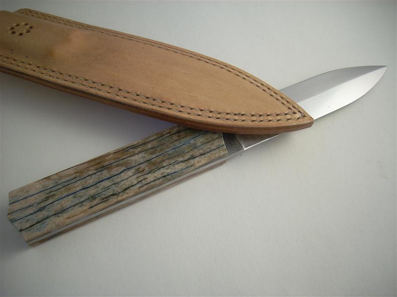

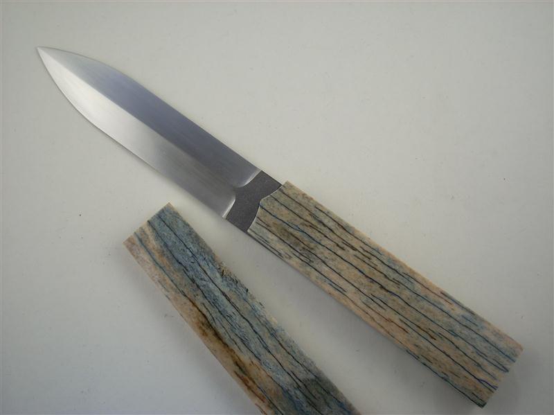

Auf Jürgen ist Verlass! Danke vielmals dafür, dss es noch hingehauen hat! :super:
Die Scheide hat ein kleines Extra, einen innenligenden ausgeschärften Keder, daher sind außen nur 2 Lederlagen zu sehen. Ist tierisch aufwändig gewesen und bringt gar nix...
Zu sehen in Solingen!
